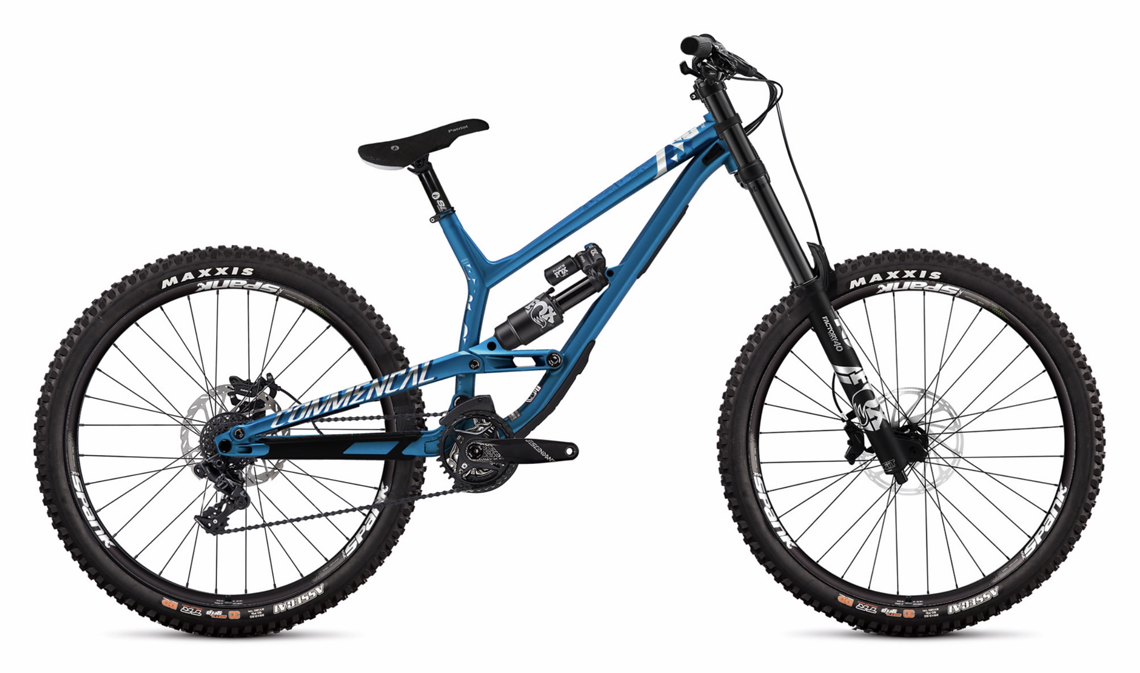

Auch wenn das neue Commençal Furious 2020 optisch noch stark an den Vorgänger angelehnt ist, gibt es einige kleine, aber feine Änderungen. So besteht der Rahmen nun aus 6069 Aluminium, das sich durch eine höhere Lebensdauer als das beim alten Bike verwendete 6061 Alu auszeichnen soll. Das vom Enduro- und Trail-Bike Meta bekannte Hinterbau-Konzept eines abgestützten Eingelenkers mit knapp vor der Hinterrad-Achse liegendem Drehpunkt wurde beibehalten. Das Furious 2020 ist in vier Größen und drei Ausstattungsvarianten zu Preisen von 2.999 € bis 4.799 € ab Februar 2020 im Online-Shop bestellbar.

Preis Commençal Furious Race: 4.799 € (UVP)
Preis Commençal Furious Essential Fox: 3.899 € (UVP)
Preis Commençal Furious Ride: 2.999 € (UVP)

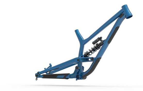

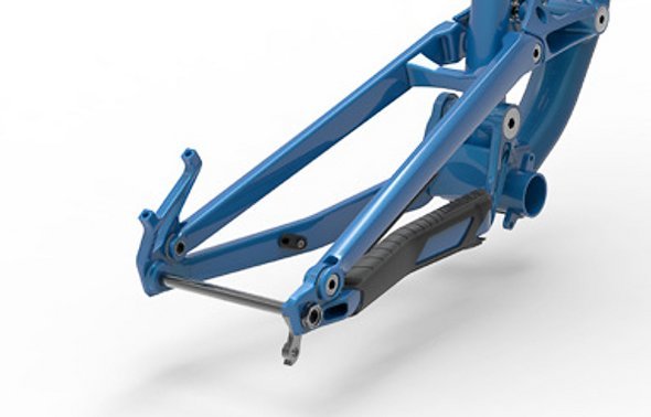

Eine größere Änderung am Commençal Furious ist die für 2020 erhöhte Rahmensteifigkeit. Diese soll mehr Kontrolle bei harten Landungen oder in technischen Sektionen bieten und wurde unter anderem über einen zwei- statt dreiteiligen Hinterbau erreicht. Außerdem ist die Progression am Heck nun zwar insgesamt etwas linearer, dafür aber einstellbar. Dazu wurde am Drehpunkt des Umlenkhebels im Hauptrahmen ein gut versteckter Flipchip integriert. Dank der beiden Settings soll man sowohl mit einem Luft- als auch mit einem Stahlfederdämpfer das Maximum aus dem Hinterbau herausholen können. Die linearere Kennlinie hingegen sorgt dafür, dass man das Rad mit etwas weniger Sag fahren kann.
Auch am Finish des Rahmens hat Commençal Hand angelegt. So verfügt das neue Furious über integrierte Gabelanschläge, die gleichzeitig als Eingänge für die innen verlegten Leitungen dienen. Zusätzlich wurde die Einschubtiefe der Sattelstütze erhöht. Außerdem soll ein großzügiger, gerillter Kettenstrebenprotektor das Rad extrem leise machen. Weitere Schützer findet man am Tretlager und etwas weiter oben unter dem Unterrohr – dadurch wird den Rahmen beim Shutteln mit einem Pick-Up vor Schleifspuren geschützt. Durch den steiferen Hinterbau ist das Commençal Furious laut Hersteller außerdem leichter geworden und soll weniger schädliche Biegebelastungen auf den Dämpfer ausüben. Zu guter Letzt sind alle Schweißnähte glatt geschliffen und ergeben so eine sehr nahtlose Optik.

Interessenten können das Commençal Furious 2020 ab sofort vorbestellen – bei der Lieferung muss man sich allerdings noch bis Februar 2020 gedulden. Die 4.799 € teure Top-Version bietet ein High-End RockShox Ultimate-Fahrwerk, SRAM GX und X01-Schaltkomponenten, Code RSC-Bremsen und hochwertige DT Swiss-Laufräder. Das 3.899 € teure mittlere Modell setzt hingegen auf ein Fox Performance Elite-Fahrwerk, eine komplette SRAM GX-Schaltung, Anbauteile der Commençal-Eigenmarke Ride Alpha und Spank Vibrocore-Felgen auf Novatec-Naben. Außerdem bietet der andorranische Versender eine Einsteiger-Version für 2.999 € an. Diese ist mit einem RockShox Select-Fahrwerk, SRAM GX 10-fach Antrieb, SRAM Guide RE-Bremsen und Alexrims-Felgen auf Formula-Naben günstig, aber solide und durchdacht ausgestattet.
Alternativ kann man den nackten Rahmen für 1.299 € erwerben oder sich ein Wunschbike über Commençals A La Carte-Programm zusammenklicken.
