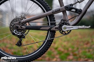

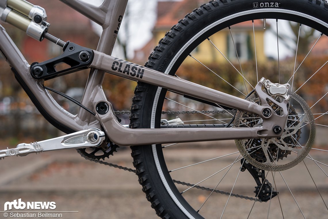

Du hast im MTB-News-Stammtisch zum Thema Innovationen auch eine Freilaufkurbel vorgestellt. Diese finden wir auch an diesem Bike. Was gibt es dazu zu sagen?
Diese Kurbel musste natürlich auch hier zum Einsatz kommen, klar. Grundsätzlich geht es dabei um die Idee, beim Schaltvorgang nicht mehr pedalieren zu müssen. Bei Getriebebikes ist das Standard, dort geht es sogar noch etwas weiter, sodass man auch im Stand schalten kann. Das kann meine Kurbel nicht, aber zumindest kann man ohne zu treten im Rollen schalten. Die Kette läuft ständig mit und der Vorgang des Kettenumlegens lässt sich ohne Treten realisieren. Der Hinterradfreilauf ist mit einer einfachen, nachrüstbaren mechanischen Befestigung gesperrt und würde bei Überlast einfach öffnen, falls ein Stock in die Kette kommt.
In diesem Fall würde man einfach mit dem normalen Hinterradfreilauf nach Hause fahren können. Ich persönlich genieße den Schaltkomfort mit dieser Kurbel. Nachteile, außer einem kleinen Mehrgewicht von rund 150 g, gibt es keine. Der Hinterbau funktioniert sogar theoretisch einen Ticken besser, weil die Kette oben eher an Spannung durch den Schub verliert, allerdings erhöht es auch die Geräuschkulisse etwas.

Sieht unscheinbar aus, enthält aber einzigartige Technik
# Sieht unscheinbar aus, enthält aber einzigartige Technik - Cornelius hat den Freilauf in die Kurbel integriert
Das hat zur Folge, dass die Kette auch ohne zu treten immer mitläuft, solange sich das Hinterrad dreht
# Das hat zur Folge, dass die Kette auch ohne zu treten immer mitläuft, solange sich das Hinterrad dreht - so kann man schalten ohne zu pedalieren, jedenfalls solange man rollt
