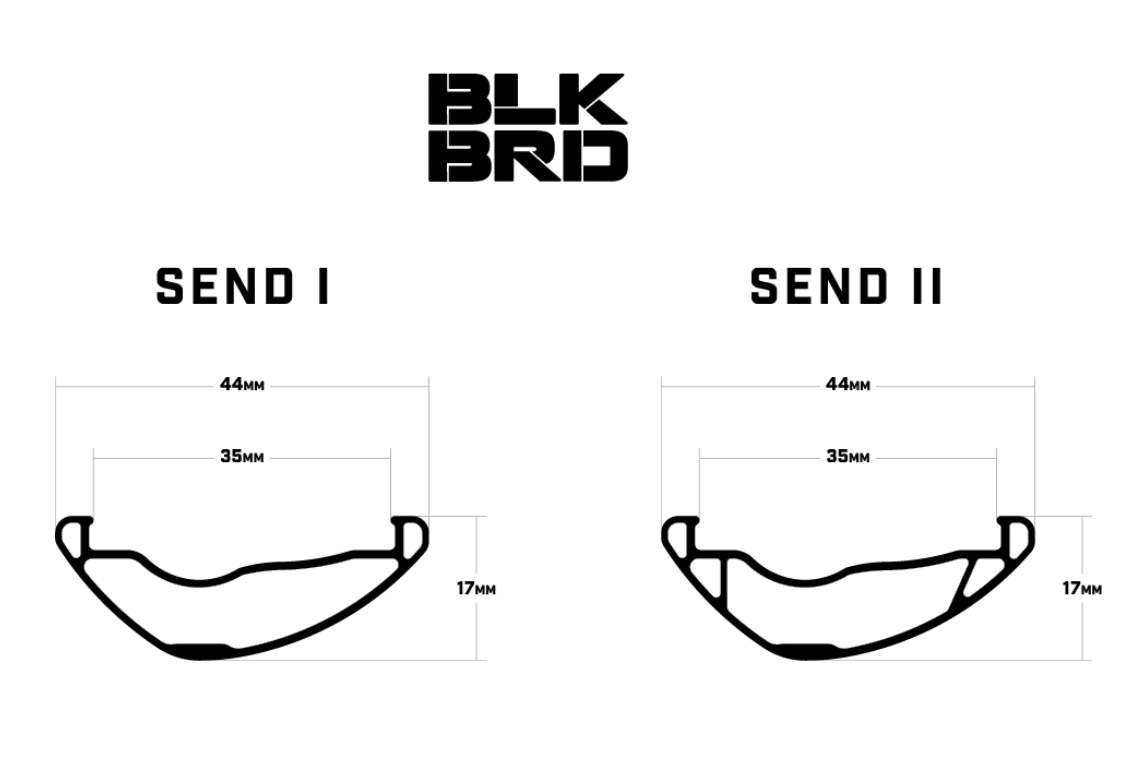

    Frage an die Experten: Die Felgen haben ja ein "Felgenhorn" nach aussen um Durchschläge abzuschwächen. Warum nach aussen und nicht nach innen und gleichzeitig ein echtes Felgenhorn?
    Also, um einem Forum gerecht zu werden, gebe ich mein Nicht-Expertenwissen dazu und würde mir denken, dass es ein Kompromiss aus Hookless (wo ist da eigentlich der Vorteil abgesehen von der Fertigung bei Carbon-Felgen?) und einem breiten Felgenhorn (für besseren Schutz vor Pinch-Flats) ist.
    Wobei ich da Lösungen mit hohlen Felgenhörnern wie bei Industry Nine und Giant interessanter finde.
    Wann bekommen wir endlich mal einen Alufelgen-Labortest? Ich will endlich wissen, welche wie robust ist und nicht nur auf Anekdoten und Gewohnheitsbasis kaufen.
  2. Also, um einem Forum gerecht zu werden, gebe ich mein Nicht-Expertenwissen dazu und würde mir denken, dass es ein Kompromiss aus Hookless (wo ist da eigentlich der Vorteil abgesehen von der Fertigung bei Carbon-Felgen?) und einem breiten Felgenhorn (für besseren Schutz vor Pinch-Flats) ist.
    Sozusagen eine AntwortFrage auf meine Frage smilie
    Wo gibt's hohle Felgenhörner? Macht das Sinn bzgl Durchschlag smilie
  3. Wo gibt's hohle Felgenhörner? Macht das Sinn bzgl Durchschlag smilie
    Also zumindest wenn man Felgenhorn als das versteht, was im Englischen bead“ ist, gibt es da ein paar (ich denke, das hilft bestimmt bei Durchschlägen).
    industry nine hat das bei seinen aktuellen Enduro und DH Alu Felgen.
    Ibis bei seinen recht schweren Send modellen (und nur 6061er Alu)
    Giant wahrscheinlich auch bei deren TRA Laufradsatz(5mm breite beads wären aus vollem Alu wohl zu schwer)
    Und Bike Ahead macht das Gleiche in Carbon (bei den Three-Zero-Modellen).
    Also für mich klingt das einleuchtend, dass es besser ist, einen Schlag auf eine größere Fläche zu bekommen als auf konzentrierte 2,5 mm Breite (wie bei meinen DT-Felgen).
    Den Trend werde ich ich beim nächsten Laufradsatz für mich testen.
