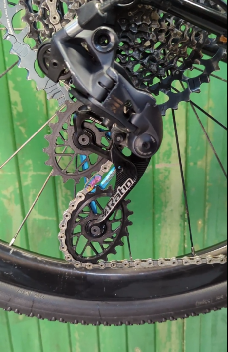

OSPW steht für Oversized Pulley Wheel. Dieser Name kommt nicht von ungefähr. Das untere Schaltröllchen verfügt über satte 20 Zähne. Beim Original vom SRAM zählt man hingegen nur sechzehn. Durch den somit größeren Durchmesser des Ceramicspeed-Röllchens wird die Kette weniger stark gebogen, was schlussendlich in weniger Reibungsverlusten und dementsprechend am Ende mehr Geschwindigkeit resultieren soll. Am oberen Schaltröllchen setzten sowohl der Nachrüstkäfig von Ceramicspeed als auch das Original von SRAM auf vierzehn Zähne.
Der leichtere Lauf soll aber nicht das Hauptfeature der Tuning-Schaltröllchen sein. Diese bestehen aus einem geschlossenen Aluminium-Body, während die Zähne aus einem speziellen Komposit-Material gefertigt sind. Dieses soll sowohl sehr haltbar, als auch geräuschreduzierend sein. Der echte Clou findet sich aber an der Staubabdeckung des Lagers. Diese beschreibt Ceramicspeed mit dem Kürzel ADR „Active Debris Remover“ und sagt ihr nach, das Lager automatisch sauber zu halten. Verantwortlich hierfür zeichnen sich feine Rillen rund um die Lagerabdeckung, durch diese soll sich der Dreck beim Fahren nach außen vom Lager wegarbeiten. Durch diese Konstruktion sollen die Ceraimcspeed OSPW X-Schaltröllchen extrem wartungsarm und langlebig sein. Das Gewicht des Käfigs liegt inklusive Schaltröllchen bei 110 g.
