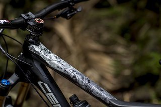

Custom-Veredelung von Riesel Design
# Custom-Veredelung von Riesel Design
Der NoPogo Carbon-Rahmen bringt bei Größe 53 2200 g auf die Wage. Optisch wurde das gute Stück noch von Riesel Design veredelt und verleiht dem sonst eher schlichten Bike den letzten Schliff. Im Gegensatz zum Vorgängermodell passt 2018 auch ein Dämpfer mit Ausgleichsbehälter in den Rahmen, womit das Bike noch abfahrtsorientierter wird. Passend dazu kommt der Fox DPX 2 Dämpfer zum Einsatz und ist mit dem größten Volumenspacer auf mehr Progression getunt.

Riesel hat Olis No Pogo den letzten Schliff verpasst
