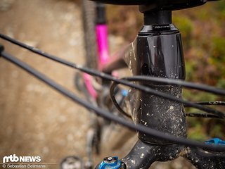

Die Zugverlegung ist dank einer cleveren Lösung sehr aufgeräumt, trotzdem aber einfach zu warten.
# Die Zugverlegung ist dank einer cleveren Lösung sehr aufgeräumt, trotzdem aber einfach zu warten.
Die Züge verlaufen unter einer Kunststoff-Abdeckplatte auf der Unterseite des Unterrohrs.
# Die Züge verlaufen unter einer Kunststoff-Abdeckplatte auf der Unterseite des Unterrohrs.
Dadurch sind die gut geschützt, bei Bedarf jedoch sehr gut zu erreichen.
# Dadurch sind die gut geschützt, bei Bedarf jedoch sehr gut zu erreichen.

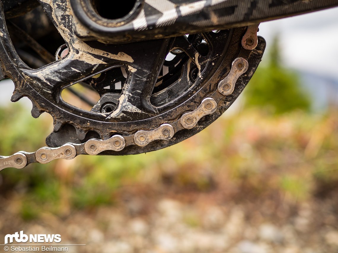

  • Abrieb durch Kettenschlagen An der Kettenstrebe ergab sich aufgrund von Kettenschlagen starker Abrieb, ein größer ausfallender Kettenstrebenschutz wäre hier zu wünschen.

Die Kettenführung hält die Kette nicht nur an Ort und Stelle, sondern schützt das Kettenblatt dank Bashguard auch vor Schäden
# Die Kettenführung hält die Kette nicht nur an Ort und Stelle, sondern schützt das Kettenblatt dank Bashguard auch vor Schäden - was aufgrund des niedrigen Tretlagers auch eine gute Idee ist.

Die ärgerlichen Macken, die die schlagende Kette verursacht hat, wären durch einen größeren Kettenstrebenschutz jedoch zu vermeiden gewesen.
# Die ärgerlichen Macken, die die schlagende Kette verursacht hat, wären durch einen größeren Kettenstrebenschutz jedoch zu vermeiden gewesen.
