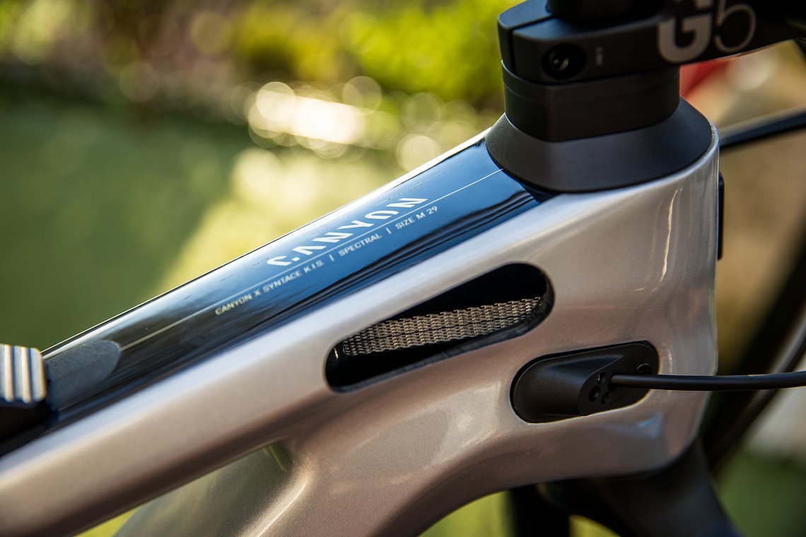

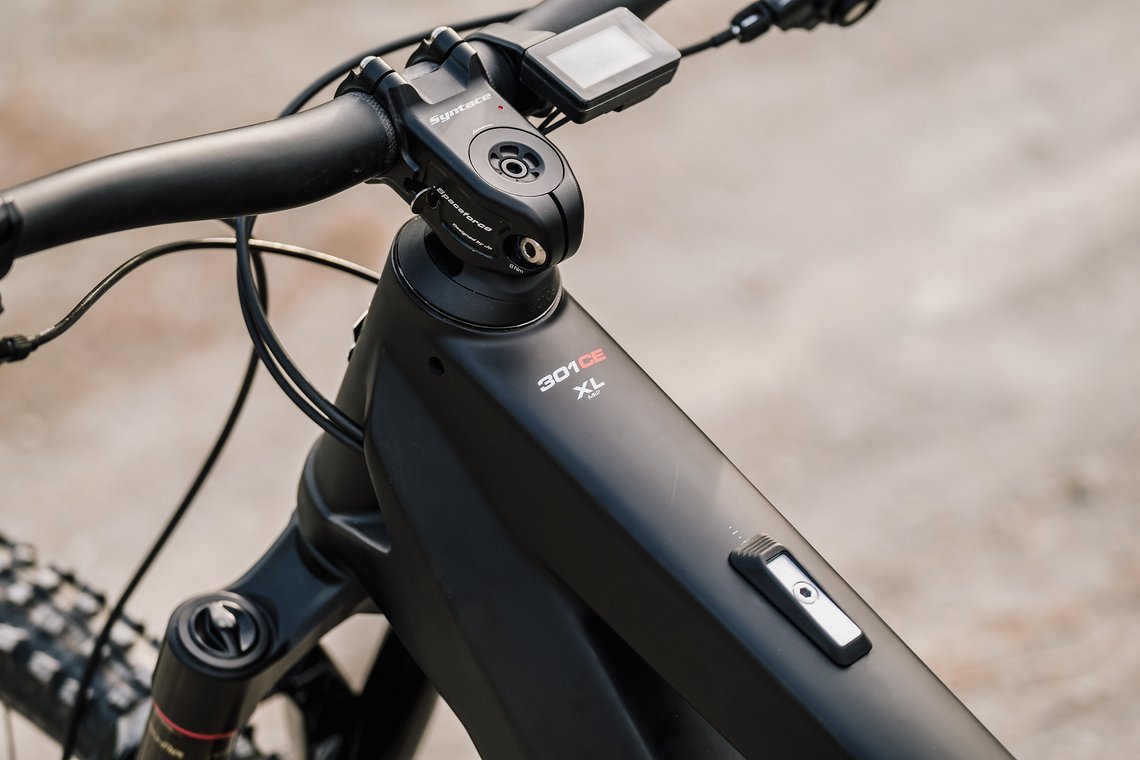

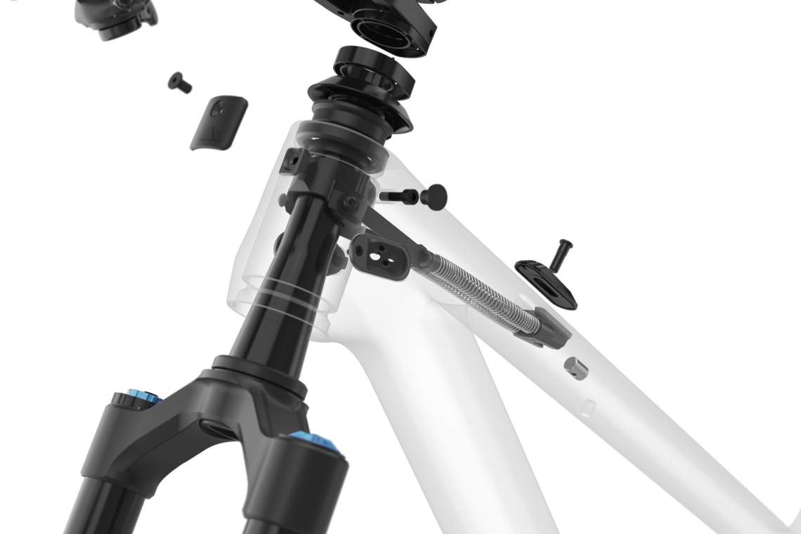

Der Aufbau des K.I.S.-Systems ist relativ simpel: Ein Klemmring am Gabelschaft wird über ein Kevlarband mit zwei Stahlfedern verbunden, die wiederum an einem Ankerpunkt am Oberrohr des Rahmens befestigt sind. Dieser Anker lässt sich verschieben, wodurch die Vorspannung der Federn eingestellt werden kann. Von außen sieht man von diesem System nur sehr wenig, da es komplett in den Rahmen integriert ist. Lediglich ein kleines Loch im Steuerrohr, das dazu dient, den Klemmring festzuziehen und der bereits angesprochene Ankerpunkt zum Justieren der Feder-Vorspannung weisen auf das System hin.
Beim neuen Canyon K.I.S.-System sorgt ein Kevlarband in Kombination mit zwei Stahlfedern für eine Zentrierung des Lenkers.
#2 Beim neuen Canyon K.I.S.-System sorgt ein Kevlarband in Kombination mit zwei Stahlfedern für eine Zentrierung des Lenkers.
Um dem Überdrehen des Lenkers und somit einer Überdehnung der Federn vorzubeugen, kommt zusätzlich ein Anschlag zum Einsatz, der den Lenkeinschlag auf maximal 90° begrenzt. Wenn der Lenker im Sturzfall doch mal über die 90° hinweg gedreht wird, verdreht sich der Klemmring auf dem Gabelschaft und schützt so das System. In diesem Fall muss nach dem Sturz allerdings die Zentrierung neu eingestellt werden. Sprich: Der Klemmring am Gabelschaft muss gelockert und in seiner ursprünglichen Position wieder festgezogen werden. Dies funktioniert im Prinzip genau wie das erneute Geradestellen des Vorbaus.

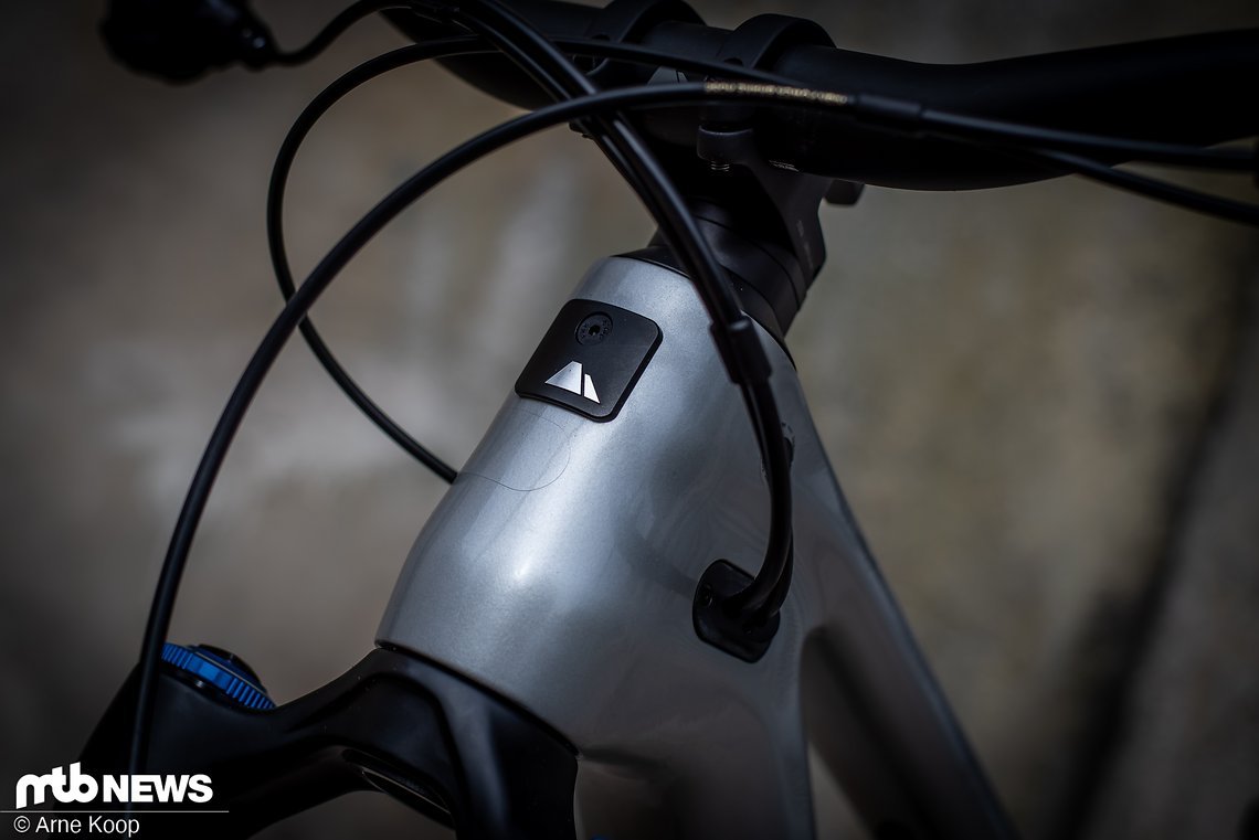

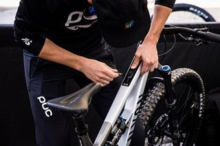

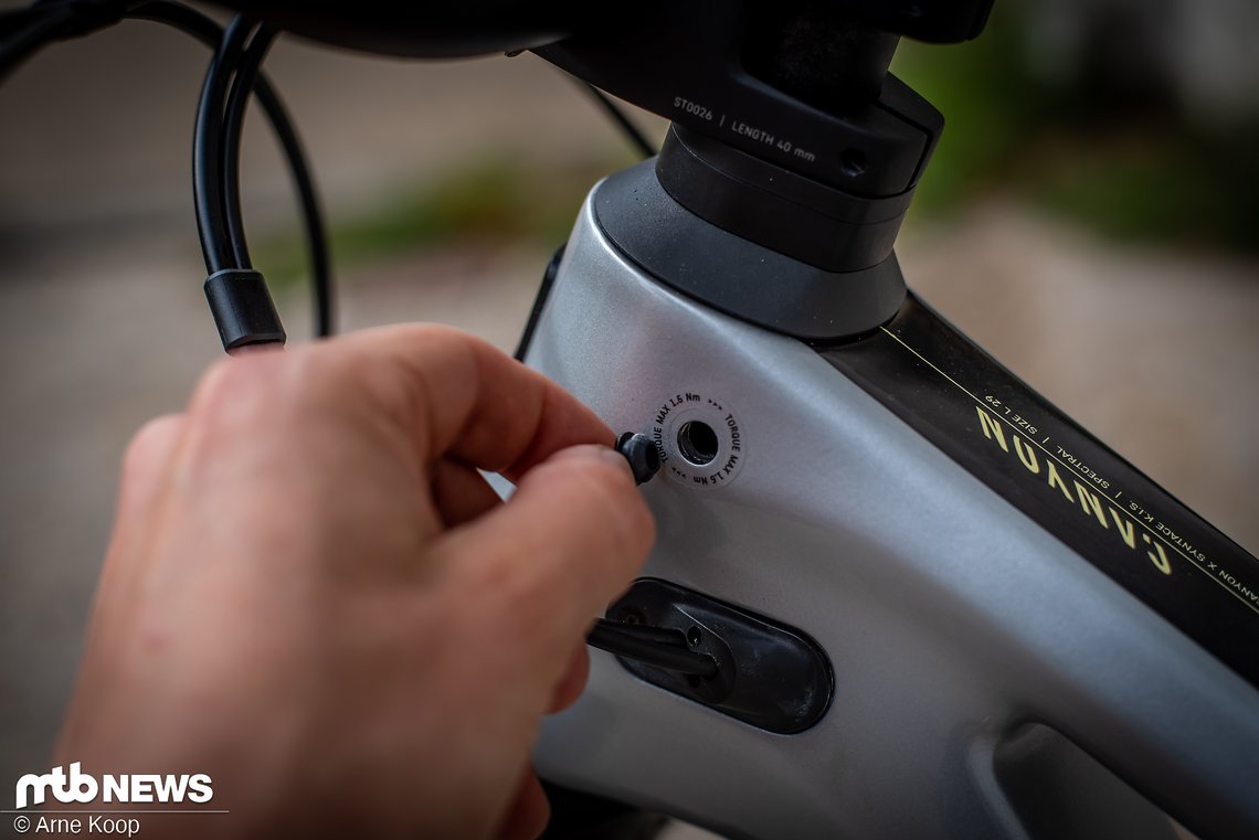

Über das kleine Loch im Rahmen lässt sich der Klemmring am Gabelschaft festziehen.
#3 Über das kleine Loch im Rahmen lässt sich der Klemmring am Gabelschaft festziehen.

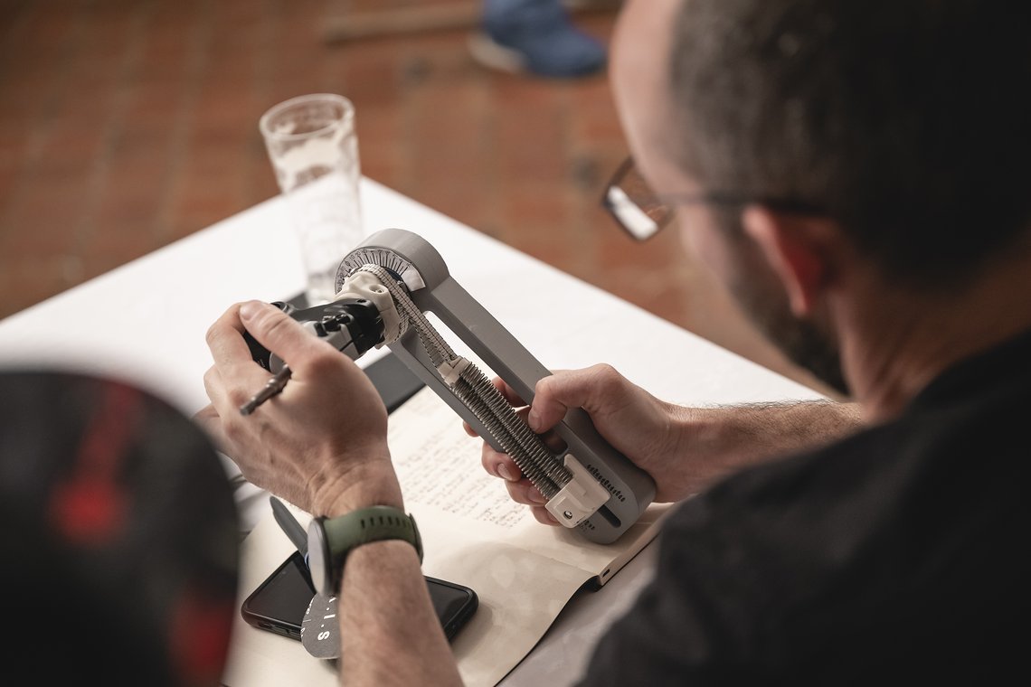

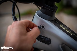

Das K.I.S.-System ist laut Canyon absolut wartungsfrei und wird genau wie der Rahmen mit einer Garantie von 6 Jahren ausgestattet. Im Teststand soll sich das System allerdings als deutlich langlebiger als die übrigen an Mountainbikes verbauten Komponenten erwiesen und problemlos über 50 Millionen Lastwechsel bewältigt haben. Das Mehrgewicht durch das K.I.S.-System beträgt beim Canyon Spectral CF 8 K.I.S. um die 110 g, während es bei Liteville 80 g sind.

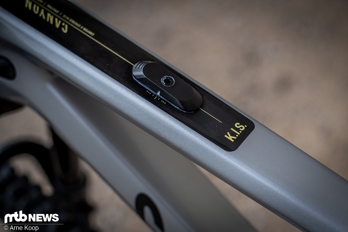

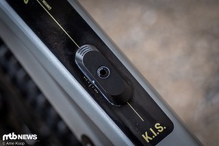

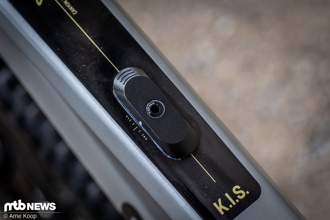

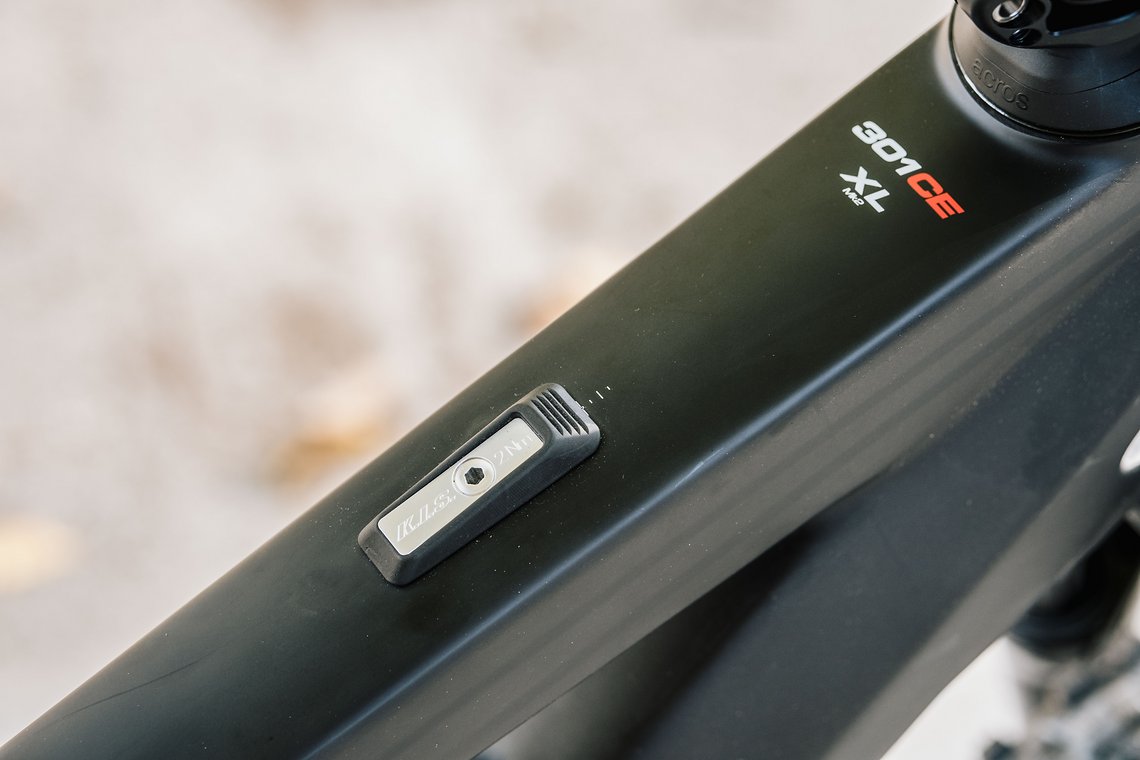

Über den Regler am Oberrohr kann die Federspannung und somit die Rückstellkraft des Lenkers angepasst werden.
#4 Über den Regler am Oberrohr kann die Federspannung und somit die Rückstellkraft des Lenkers angepasst werden.

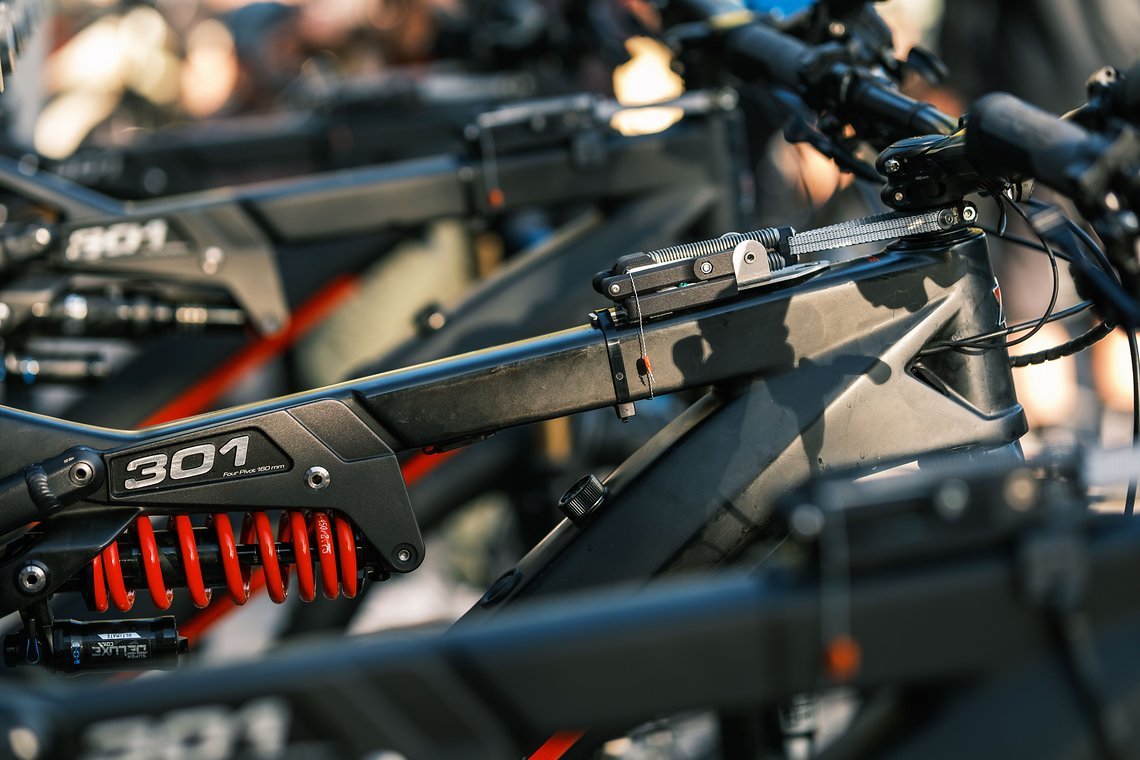

Beim Prototyp sitzt das System noch auf dem Oberrohr.
#6 Beim Prototyp sitzt das System noch auf dem Oberrohr. - Foto: Bengt Stiller.

Wenn einem das System nicht zusagen sollte, kann es problemlos in wenigen Handgriffen ausgebaut werden. Ab Frühjahr 2023 sollen für diesen Fall auch Blenden zum Verschließen der Rahmen-Aussparungen erhältlich sein. Auch der Ausbau der Federgabel wird durch das System nicht wirklich komplexer. Hierfür muss man lediglich die leichteste KIS-Vorspannung einstellen, den Klemmring lösen und die Federgabel anschließend wie gewohnt ausbauen. Nachrüst-Kits für bereits auf dem Markt befindliche Bikes wird es vorerst nicht geben.
Das ganze System ist im Inneren des Rahmens verborgen.
#8 Das ganze System ist im Inneren des Rahmens verborgen.

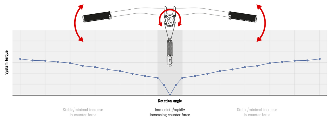

K.I.S. ist laut Syntace und Canyon dafür ausgelegt, dass es dieser als Wheel Flop bekannten Kraft entgegenwirkt und die Lenkung stabiler und intuitiver gestaltet. Das System ist durch die Auslegung der Befestigungspunkte am Klemmring in Kombination mit den flexiblen Kevlarbändern so gestaltet, dass das nötige Drehmoment auf den ersten 15° Lenkeinschlag stark ansteigt, sich zwischen 15° und 50° jedoch fast identisch anfühlt. Dadurch soll der Lenker in Highspeed-Passagen nicht verschlagen, die Gegenkraft in engen Serpentinen mit großem Lenkeinschlag aber nicht zu extrem ausfallen. Die Anpassung der Feder-Vorspannung ist zum einen für verschiedene Fahrergewichte notwendig, soll zum anderen jedoch auch für verschiedene Strecken und Fahrstile nützlich sein. Smoothe Fahrer, die gerne eine weite, schnelle Linie wählen, können laut Canyon auf etwas mehr Vorspannung setzen, wer hingegen mit dem Trail spielt und Kurven am liebsten inside nimmt, wählt etwas weniger.
Durch die Position der Nocken am Klemmring steigt die Gegenkraft der Federn auf den ersten 15° Lenkeinschlag sehr stark
#10 Durch die Position der Nocken am Klemmring steigt die Gegenkraft der Federn auf den ersten 15° Lenkeinschlag sehr stark - danach verläuft die Kurve deutlich flacher.

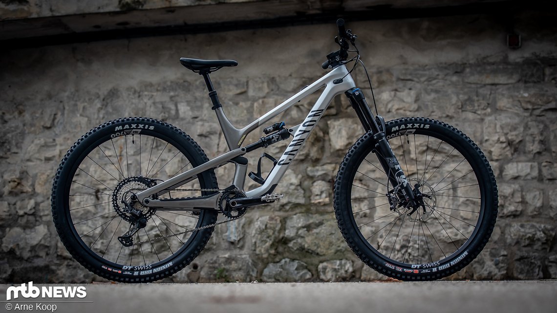

Canyon macht klar, dass man das System an so ziemlich jedem Rad, außer einem Dirtjump-Bike für nützlich erachtet. So ist das von uns gefahrene Spectral nur der Anfang. Tatsächlich soll das System bereits Anfang der Saison beim Downhill World Cup in Fort William vom Canyon-Team getestet worden sein. Hier dürfte sich in den kommenden Monaten und Jahren also einiges tun.
Verfügbare Modelle
Wie bereits erwähnt, wird K.I.S. nicht als Nachrüst-Kit erhältlich sein. Wenn man in den Genuss des Systems kommen will, muss man also ein bereits ab Werk mit K.I.S. ausgestattetes Bike kaufen. Derer gibt es aktuell allerdings lediglich zwei. Erstens das Liteville 301CE Mk2 E-Mountainbike und zweitens Canyon Spectral CF 8 K.I.S. Dieses basiert auf dem herkömmlichen Canyon Spectral CF 8 (Test) und unterscheidet sich dementsprechend weder in der Geometrie noch in der Ausstattung von seinem Konterpart. Den einzigen Unterschied stellt das K.I.S.-System dar. Hierfür ist ein Aufpreis von 400 € gegenüber dem gewöhnlichen Spectral CF8 nötig. Insgesamt liegt das Canyon Spectral CF8 K.I.S. somit bei einem Preis von 4.999 €. Dafür bekommt man ein Fox Performance Elite-Fahrwerk, Shimano XT-Komponenten und DT Swiss-Laufräder. Wer das neue Bike sein Eigen nennen möchte, muss allerdings schnell sein, denn die erste Auflage des K.I.S.-Spectrals ist auf lediglich 120 Stück limitiert.
2023 sollen weitere Canyon-Modelle mit der K.I.S.-Technologie vorgestellt werden.
Das Canyon Spectral CF 8 Cllctv K.I.S. kommt mit einer ausgezeichneten Ausstattung daher und wandert für einen Preis von 4.999 € über die Ladentheke.
#11 Das Canyon Spectral CF 8 Cllctv K.I.S. kommt mit einer ausgezeichneten Ausstattung daher und wandert für einen Preis von 4.999 € über die Ladentheke.

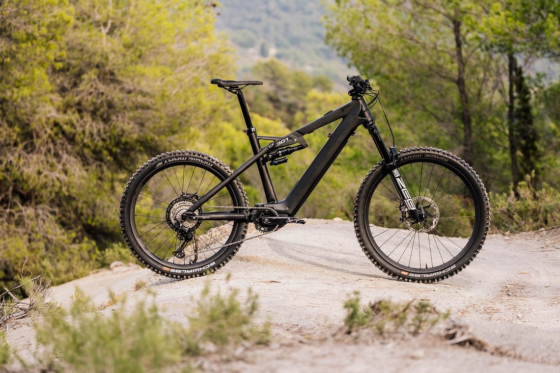

Das zweite K.I.S.-Bike stammt selbstverständlich von Liteville und ist elektrisch unterwegs.
#14 Das zweite K.I.S.-Bike stammt selbstverständlich von Liteville und ist elektrisch unterwegs. - Foto: Bengt Stiller.
