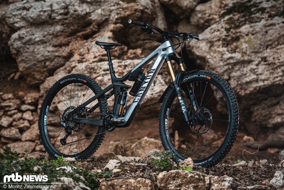

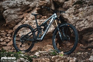

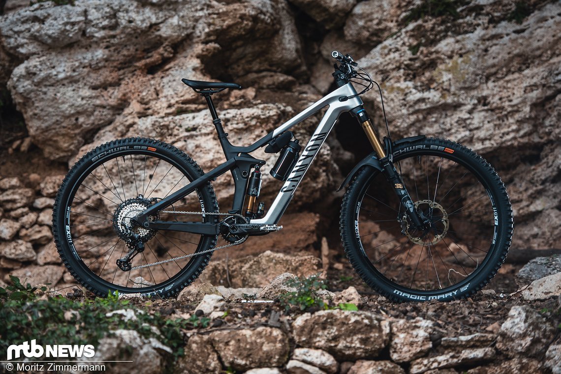

Das Canyon Strive hat in den vergangenen Jahren einige signifikante Änderungen erfahren, ist sich in den groben Eckdaten allerdings treu geblieben. Das Enduro-Bike setzt weiterhin auf einen Viergelenker-Hinterbau mit senkrecht vor dem Sitzrohr montiertem Dämpfer und beherbergt im Umlenkhebel den sogenannten Shapeshifter. Dessen Gasdruckfeder kann vom Lenker aus bedient werden, reduziert den Federweg am Heck von 160 auf 140 mm und richtet das lange und flache Bike spürbar auf. So soll das Strive nicht nur auf den Downhill-Stages Bestzeiten einfahren, sondern auch für entspannte Transfers dazwischen sorgen. Das Versender-Bike kann für 4.999–6.499 € online bestellt werden – wir haben das 6.299 € teure Canyon Strive CFR über die knorrigen Trails Finale Ligures gescheucht. Wie hat sich das Canyon Strive gegen die Konkurrenz in unserem Enduro-Vergleichstest 2023 geschlagen?
Beim Canyon Strive war in den letzten Jahren eher Evolution als Revolution angesagt
#1 Beim Canyon Strive war in den letzten Jahren eher Evolution als Revolution angesagt - das Enduro wurde mehrfach überarbeitet, setzt jedoch weiterhin auf 29"-Laufräder und den Shapeshifter. Wir haben das 6.299 € teure Canyon Strive CFR getestet.

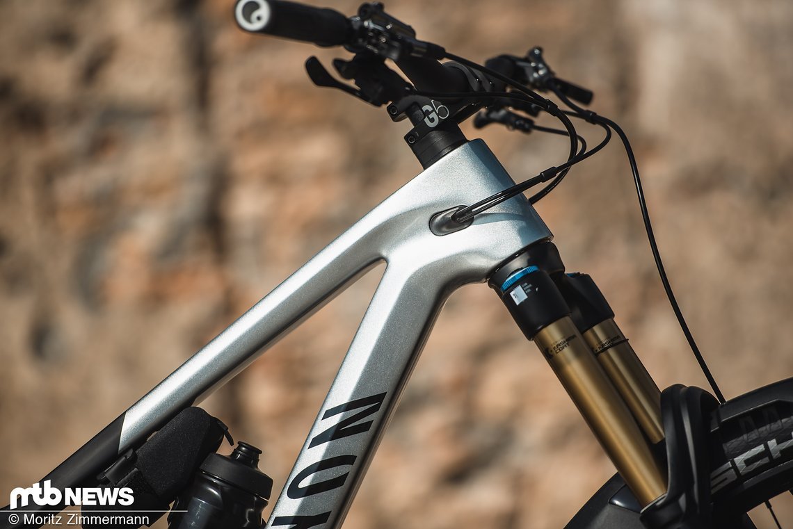

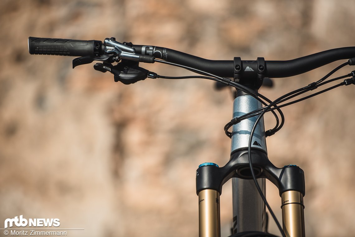

Das Strive setzt auf einen speziellen Steuersatz, über den sich der Reach um ±5 mm verändern lässt.
Bedient wird das System vom Lenker aus

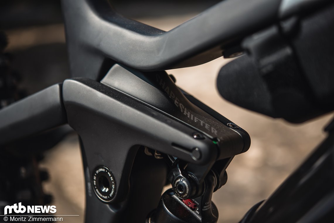

Beim Shapeshifter handelt es sich um eine Gasdruckfeder, die den Federweg von 160 auf 140 mm reduziert

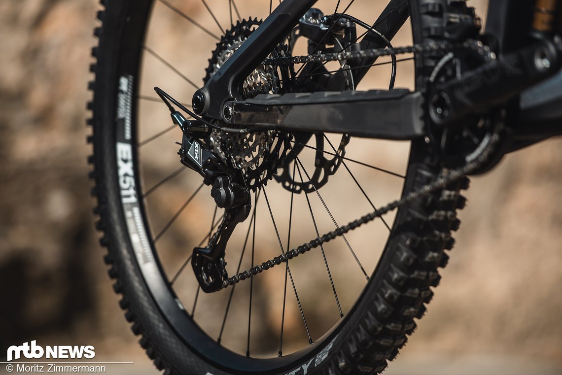

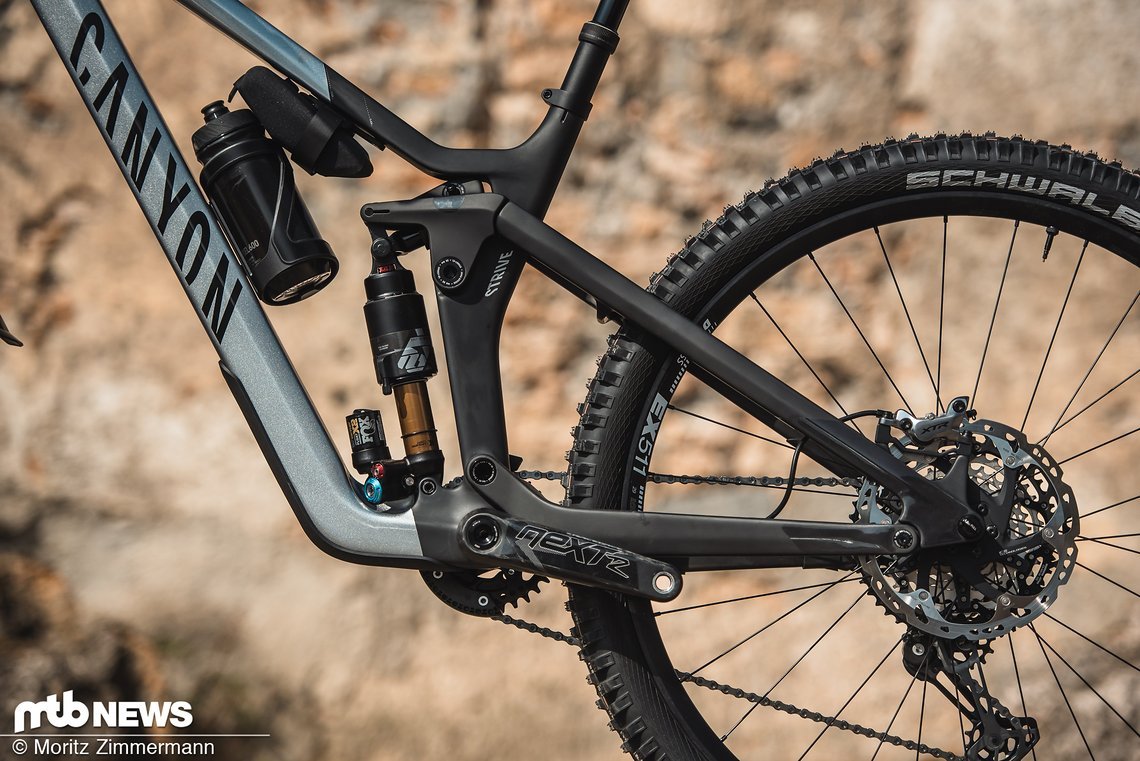

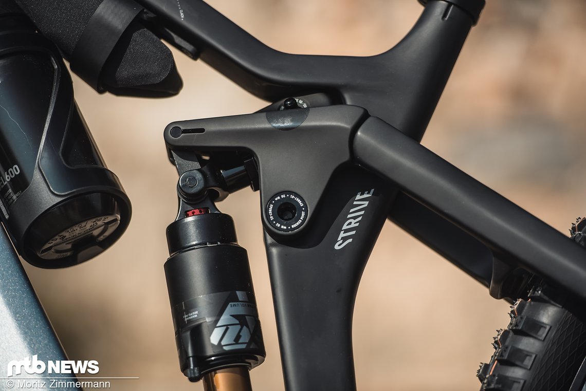

Am Heck setzt Canyon am Strive auf einen Viergelenker-Hinterbau
#2 Am Heck setzt Canyon am Strive auf einen Viergelenker-Hinterbau - eine große Besonderheit des Enduro-Bikes versteckt sich jedoch im Umlenkhebel.
#3 Beim Shapeshifter handelt es sich um eine Gasdruckfeder, die den Federweg von 160 auf 140 mm reduziert - zudem richtet sich die Geometrie etwas auf, was ideal für Sprints oder längere Uphill sein soll.

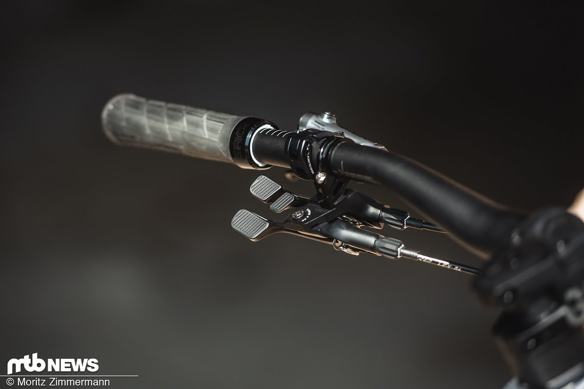

#4 Bedient wird das System vom Lenker aus - Canyon setzt auf eine eigene Fernbedienung, die den Shapeshifter mit der Variostütze kombiniert.

Beim Hinterbau an sich handelt es sich um ein ganz klassisches Viergelenker-Design. 2022 wurde der Federweg im DH-Modus auf 160 mm aufgepumpt, die zunächst äußerst feinfühlig beginnen, jedoch auch ausreichend Progression für einen Stahlfederdämpfer bieten sollen. So setzt etwa das teuerste Strive CFR TLD-Modell auf einen RockShox Super Deluxe-Stahlfederdämpfer. An der Front sollen mittlerweile Enduro-typische 170 mm Federweg in Kombination mit einer sehr langen und flachen Geometrie für Kontrolle sorgen.
#7 Das Strive setzt auf einen speziellen Steuersatz, über den sich der Reach um ±5 mm verändern lässt.

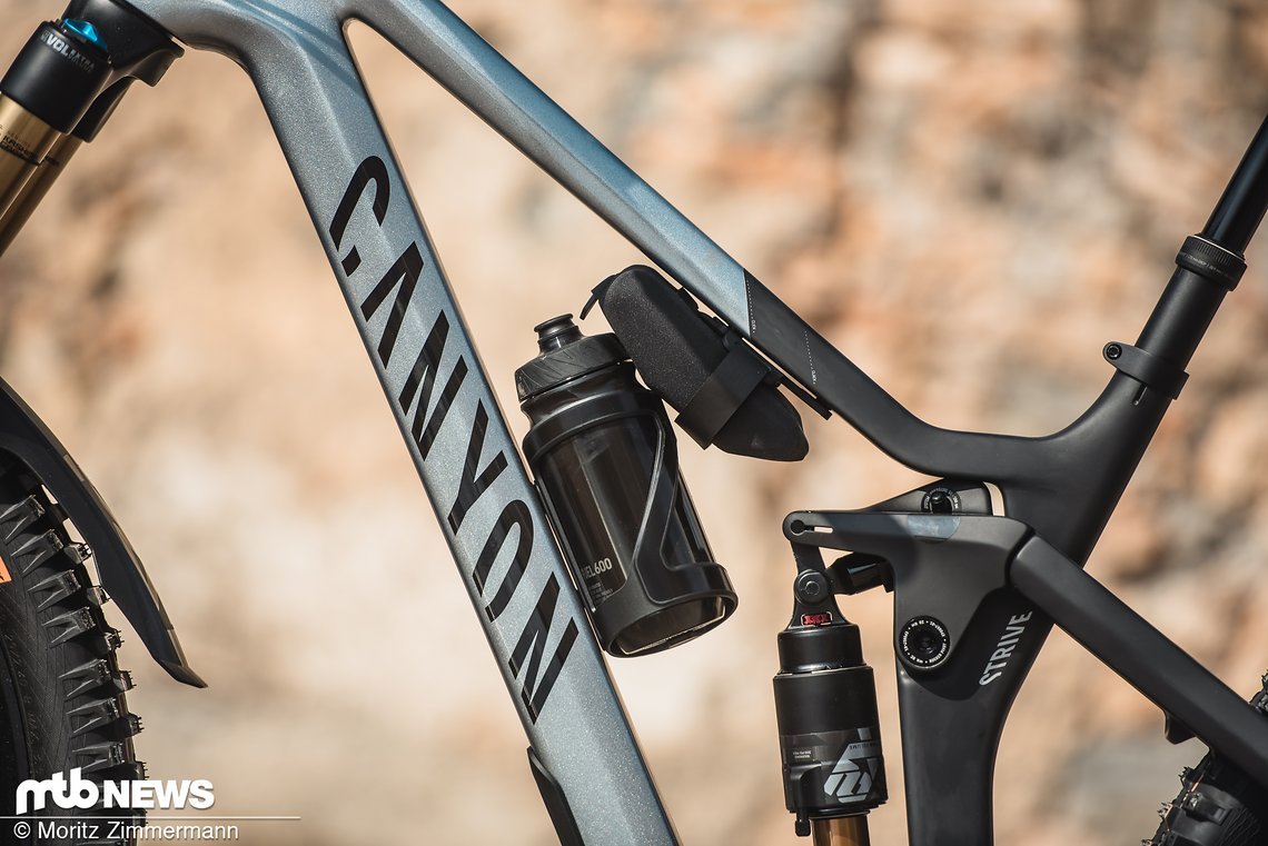

Optional wird das Rad mit einer Trinkflasche und einer Werkzeugtasche ausgeliefert.
#8 Optional wird das Rad mit einer Trinkflasche und einer Werkzeugtasche ausgeliefert.

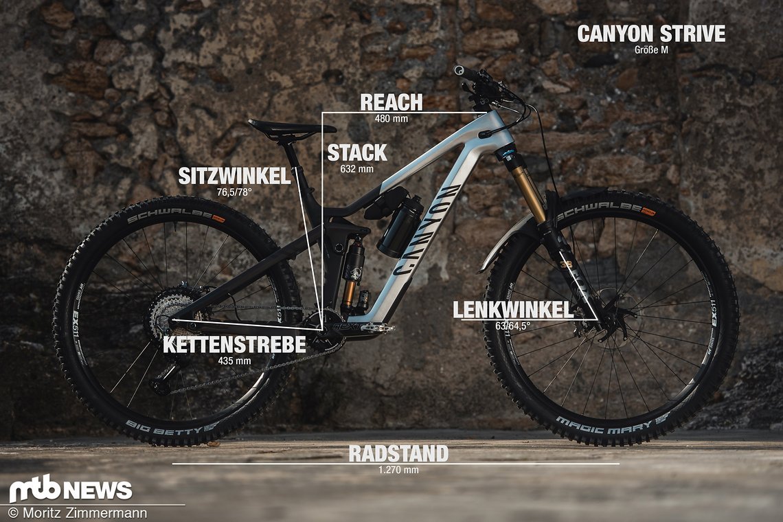

Geometrie

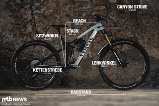

Während das Canyon Strive lange als eher ausgewogener Allrounder galt, ist die aktuelle Version ganz klar auf Enduro-Race getrimmt. Das zeigt sich deutlich in der Geometrie, die in allen vier Größen äußerst lang und flach ausfällt. So liegt der Reach selbst in Größe S noch bei 455 mm und wächst dann bis auf gewaltige 530 mm. Der Steuersatz ermöglicht es, den Reach um ±5 mm zu verändern … das ändert allerdings nichts daran, dass das Strive verdammt groß ist. So haben wir für unseren Test zur Größe M, mit 480 mm Reach und 632 mm Stack, gegriffen, womit das Strive immer noch zu den längsten Bikes im Testfeld gehört. Der Lenkwinkel liegt bei DH-würdigen 63°, kombiniert mit effektiven 76,5° Sitzwinkel. Im Pedal-Modus ergeben sich 64,5° Lenk- und sehr steile 78° Sitzwinkel. Die Kettenstreben sind mit 435 mm definitiv auf der kurzen Seite, das Tretlager ist tiefe 36 mm abgesenkt.
Canyon-Strive-Geometrie
#10 Canyon-Strive-Geometrie

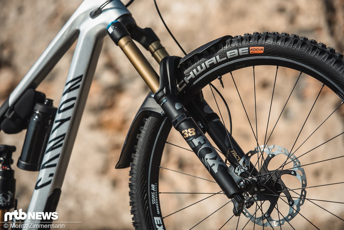

An der Front gibt's ganze 170 mm Federweg, die eine edle Fox 38 Factory spendiert.
#11 An der Front gibt's ganze 170 mm Federweg, die eine edle Fox 38 Factory spendiert. - An jedem Testrad haben wir außerdem ein SKS Mudrocker-Schutzblech montiert.

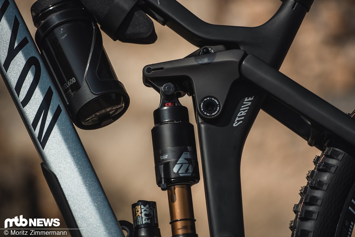

Das Heck stellt etwas geringere 160 mm zur Verfügung
#12 Das Heck stellt etwas geringere 160 mm zur Verfügung - hier regelt ein Fox Float X2 Factory-Dämpfer.

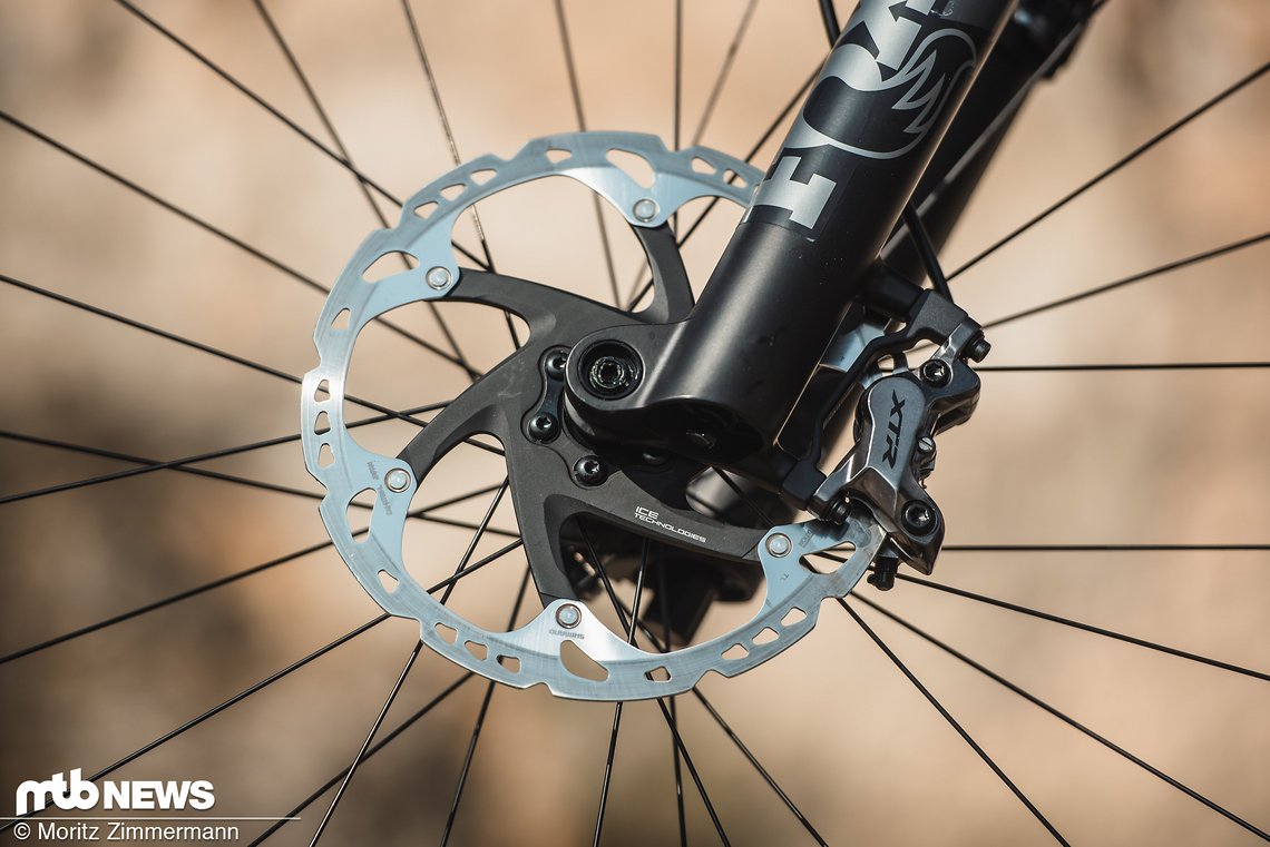

Gebremst wird mit der Shimano XTR-Bremsanlage mit 4-Kolben-Sätteln und 203 mm-Scheiben.
#14 Gebremst wird mit der Shimano XTR-Bremsanlage mit 4-Kolben-Sätteln und 203 mm-Scheiben.

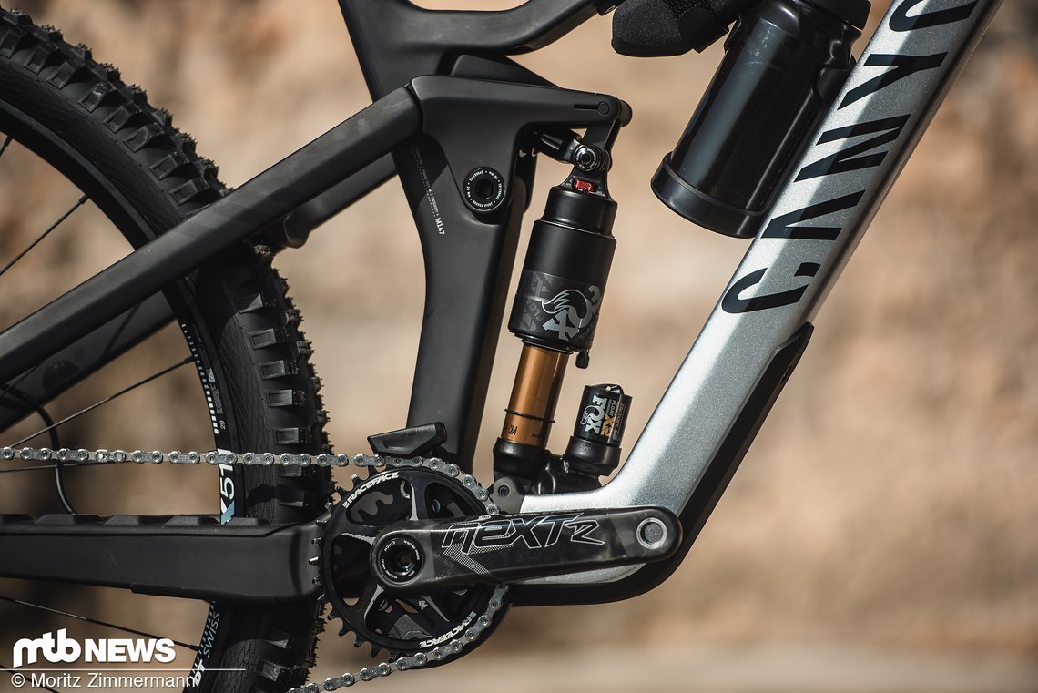

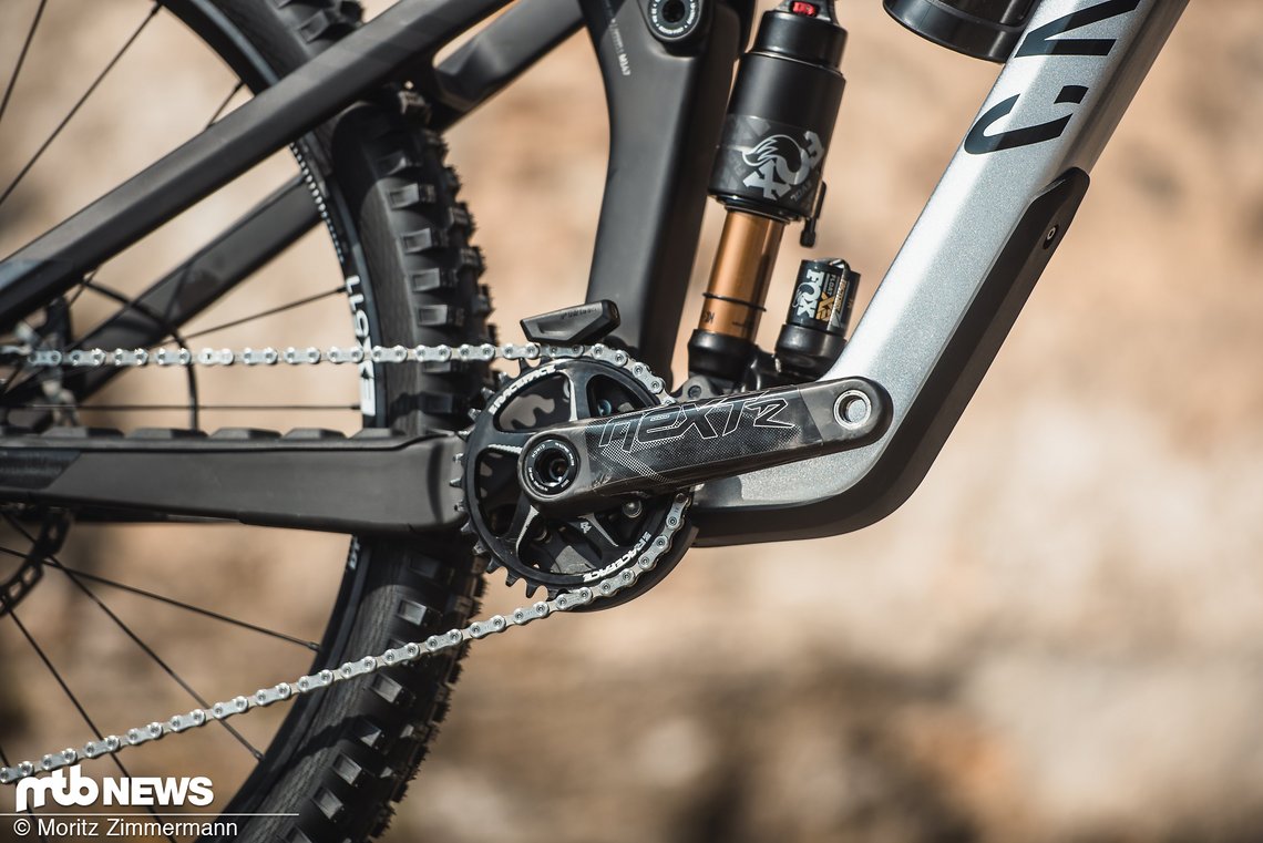

Das Top-Modell von Canyon setzt auf eine Race Face Next-Carbon-Kurbel.
#15 Das Top-Modell von Canyon setzt auf eine Race Face Next-Carbon-Kurbel.

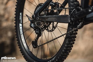

Geschaltet wird mit der bewährten Shimano XTR-Schaltung mit 12 Gängen.
#16 Geschaltet wird mit der bewährten Shimano XTR-Schaltung mit 12 Gängen.

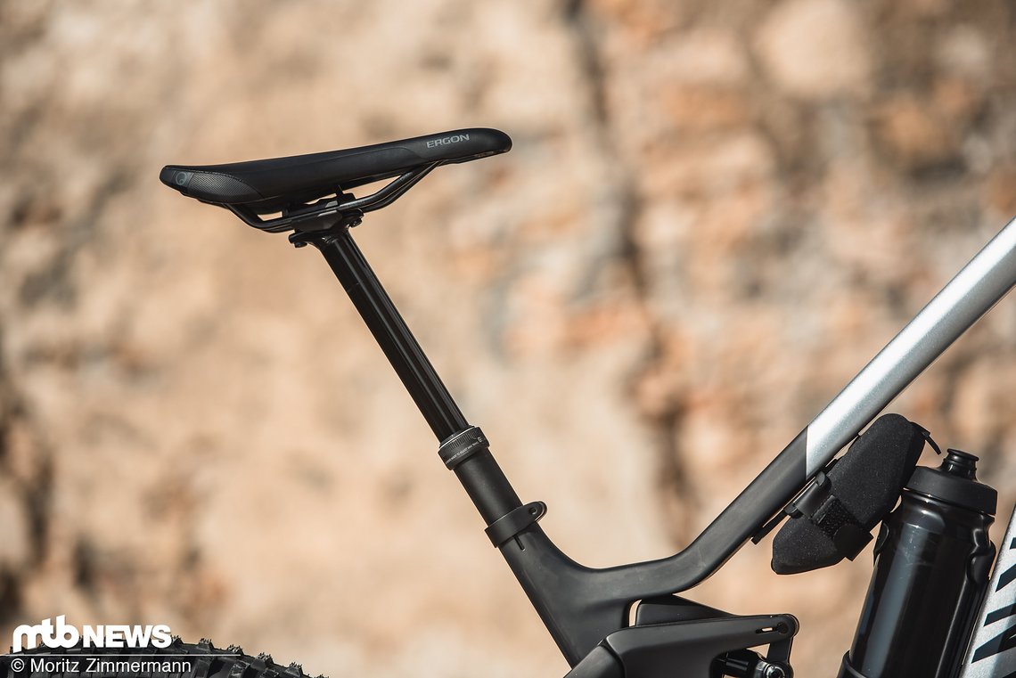

Die Variostütze stammt von Canyon und bietet 170 mm Hub.
#17 Die Variostütze stammt von Canyon und bietet 170 mm Hub. - Wie an jedem der acht Testbikes stammen der Sattel und die Griffe aus dem Hause Ergon.

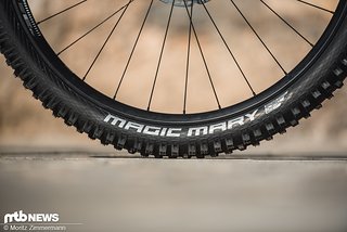

Auf jedes Rad in unserem Testfeld haben wir identische Reifen aus dem Hause Schwalbe aufgezogen
#18 Auf jedes Rad in unserem Testfeld haben wir identische Reifen aus dem Hause Schwalbe aufgezogen - Magic Mary vorne, Big Betty hinten.
