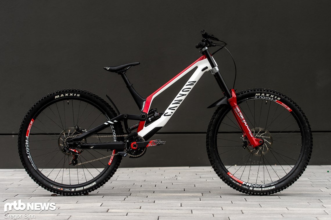

Der Anspruch von Canyon an das hauseigene Downhill-Bike Sender ist klar: Eine richtige Race-Maschine soll es sein! 2021 gab’s dann endlich die ersten beiden World Cup-Siege mit Troy Brosnan und Tahnée Seagrave. Schnell machen soll nicht nur der leichte Carbon-Rahmen mit verschiedenen Möglichkeiten zur Längenanpassung, sondern auch die von der Größe abhängige Laufrad-Konfiguration. L und XL-Rahmen rollen auf 29″-Rädern, S und M-Fahrer bekommen hinten ein kleineres 27,5″-Rad spendiert. Natürlich ist der MX-Link-Hinterbau, der uns bereits beim Vorgänger überzeugen konnte (Canyon Sender CF 9.0-Test), weiterhin an Bord. In der von uns getesteten CFR-Ausstattung, die vom eigenen Factory-Team inspiriert wurde, kostet das Canyon Sender 5.800 € und ist damit knapp das günstigste Rad im Testfeld.
Das Canyon Sender setzt auf einen schlanken Carbon-Rahmen und ist je nach Rahmengröße mit 29" oder Mullet-Laufradkonfiguration erhältlich.
# Das Canyon Sender setzt auf einen schlanken Carbon-Rahmen und ist je nach Rahmengröße mit 29" oder Mullet-Laufradkonfiguration erhältlich. - Wir haben das 5.799 € teure CFR-Modell über die Downhill-Strecken am Klinovec gescheucht.

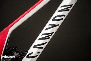

Die Formsprache würde das Sender auch ohne den riesigen Schriftzug als Canyon verraten.
# Die Formsprache würde das Sender auch ohne den riesigen Schriftzug als Canyon verraten.

Das von uns getestete Canyon Sender CFR für 5.799 € setzt auf ein hochwertiges RockShox Ultimate-Fahrwerk bestehend aus Boxxer-Federgabel und Super Deluxe-Luftdämpfer – ein Setup, das auch Troy Brosnan so nutzt. Geschaltet wird mit der hochwertigen SRAM X01 DH-Schaltung, DT Swiss stellt die Laufräder mit 240er Naben und FR560-Felgen und SRAM Code RSC-Bremsen sorgen für die nötige Verzögerung. Cockpit samt Carbon-Lenker sowie die Sattelstütze hingegen stammen aus der Canyon-eigenen G5-Serie.
  • Federgabel RockShox Boxxer Ultimate (200 mm)
  • Dämpfer RockShox Super Deluxe Ultimate (200 mm)
  • Antrieb SRAM X01 DH
  • Bremsen SRAM Code RSC
  • Laufräder DT Swiss DT240 / FR560
  • Reifen Maxxis Minion DHR II DH
  • Cockpit Canyon G5 CF (800 mm) / Canyon G5 (50 mm)
Sender CFR FMDSender CFR
RahmenM086, CFR CarbonM086, CFR Carbon
GabelFox 40 Performance EliteRockShox Boxxer Ultimate
DämpferFox DHX2 Performance EliteRockShox SuperDeluxe Ultimate
SchaltungShimano Saint, 10-fachSRAM X0 DH, 7-fach
BremsenShimano Saint, 203 mmSRAM Code RSC, 200 mm
LaufräderDT Swiss DT350 / FR2020, 30 mmDT Swiss DT240 / FR560, 30 mm
ReifenSchwalbe Magic Mary 2,35" Super GravityMAXXIS Minion DHR II 2,4" WT MG DH
KubelnShimano Saint, 36 ZähneSRAM X0 DH, 36 Zähne
VorbauCanyon G5Canyon G5
LenkerCanyon G5 ALCanyon G5 CF
SattelErgon SMD20Ergon SMD20
SattelstützeCanyon G5Canyon G5
Preis (UVP)4.699 €5.799 €
