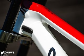

Ein Detail, das wir immer wieder gerne sehen: integrierte Gabelanschläge!
# Ein Detail, das wir immer wieder gerne sehen: integrierte Gabelanschläge!
