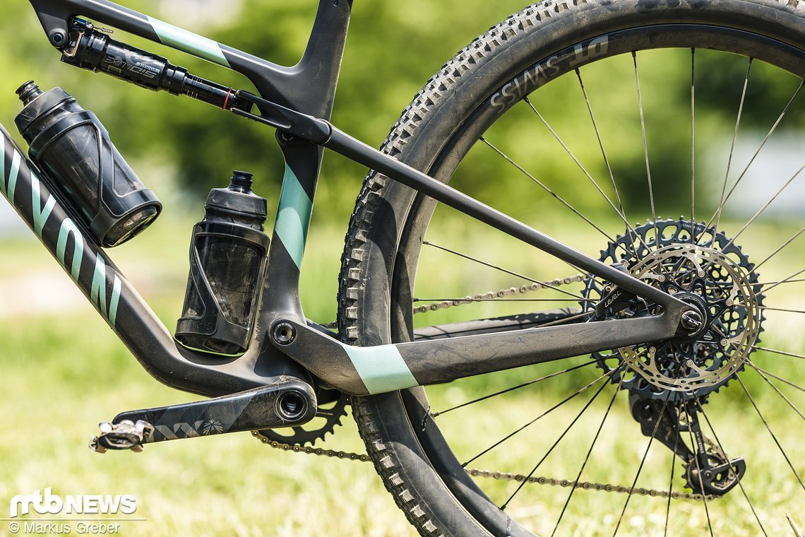

Wie gelingt es Canyon, das Gewicht des Rahmens im Vergleich zum ohnehin schon leichten Vorgängermodell zu drücken, ohne dabei Einbußen in puncto Haltbarkeit und Stabilität in Kauf zu nehmen? Ein wesentlicher Aspekt ist dabei die Verwendung hochmodularer Carbon-Fasern, die bereits bei den Top-Modellen auf der Straße und beim Hardtail Exceed zum Einsatz kommen. Wer mehr Details hierzu wissen möchte, findet im Canyon Exceed-Test ausführliche Erläuterungen.
Weitere Gewichtseinsparungen erzielt Canyon durch eine gänzlich neu entwickelte Umlenkung des Dämpfers. Sowohl die Dämpferanlenkung selbst als auch der Umlenkhebel sind im Gegensatz zum Vorgängermodell aus Carbon gefertigt. Bewusst haben die Ingenieure des Lux versucht, die Umlenkung derart zu konstruieren, dass möglichst wenig Kleinteile benötigt werden. Einerseits würde dies sonst das Gewicht in die Höhe schnellen lassen und andererseits die Langlebigkeit des Rades einschränken.
Die optisch auffälligste Änderung des neuen Lux World Cup im Vergleich zum Vorgängermodell
# Die optisch auffälligste Änderung des neuen Lux World Cup im Vergleich zum Vorgängermodell - die Dämpfungsanlenkung und der Rocker werden nun aus Carbon gefertigt und erhalten zudem eine veränderte Form.
Letzteres soll zudem durch den Einsatz von Ceramic Speed SLT-Lagern an allen relevanten Bauteilen (inklusive Steuersatz) verhindert werden: Die Edelstahllager von Ceramic Speed sind allesamt in ein festes Kunststoffpolymer mit Öl eingeschlossen und sollen daher selbstschmierend und besonders korrosionsresistent sein. Um den Schutz der Lager vor Dreck und Wasser zu verstärken, verbaut Canyon darüber hinaus an allen kritischen Stellen zusätzliche Dichtungen. Ferner gilt für alle Ceramic Speed-Lager am Canyon Lux World Cup eine lebenslange Garantie, sodass im Falle eines Defekts Abhilfe gesichert ist.
Ceramic Speed-Lager sollen eine hohe Funktionalität und eine hohe Langlebigkeit der kritischen Komponenten am Lux garantieren
# Ceramic Speed-Lager sollen eine hohe Funktionalität und eine hohe Langlebigkeit der kritischen Komponenten am Lux garantieren - mit lebenslanger Garantie ausgerüstet, lässt es sich guten Gewissens auf die Trails jagen (gilt nur für die Lager).

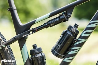

Zwei Flaschenhalter für die Langstrecke bei allen Rahmengrößen
# Zwei Flaschenhalter für die Langstrecke bei allen Rahmengrößen - Canyon legt in dieser Hinsicht viel Wert auf eine hohe Funktionalität.

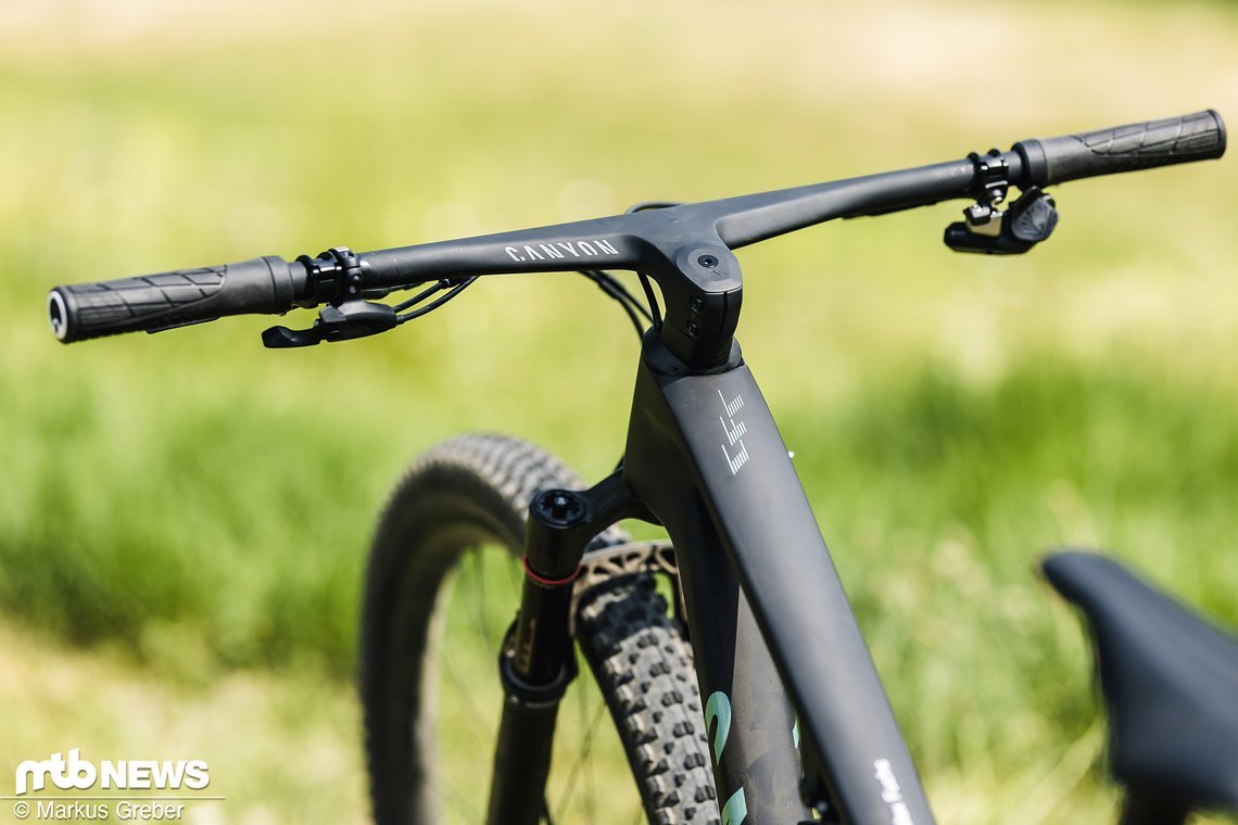

  • Cockpit Canyon CP0008 (740 mm Lenkerbreite / 70 mm Vorbaulänge)

Ohne Zweifel darf an den Top-Modellen der Lux World Cup-Serie nicht das integrierte Carbon-Cockpit aus hauseigener Entwicklung fehlen
# Ohne Zweifel darf an den Top-Modellen der Lux World Cup-Serie nicht das integrierte Carbon-Cockpit aus hauseigener Entwicklung fehlen - die Vorbaulänge wird standardmäßig auf 70 mm festgesetzt, die Lenkerbreite beträgt 760 mm

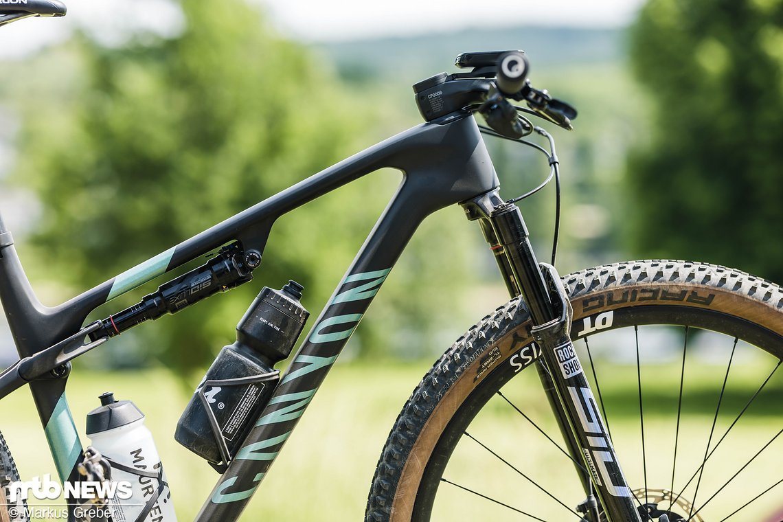

RockShox liefert die Federkomponenten für das Lux World Cup CFR LTD-Modell
# RockShox liefert die Federkomponenten für das Lux World Cup CFR LTD-Modell - der SidLuxe Ultimate-Dämpfer (im Bild) und die Sid SL Ultimate-Federgabel werden mit 100 mm Federweg verbaut.

Aber der Reihe nach: Durch die Kombination aus verlängertem Reach und verkürztem Vorbau bleibt die Fahrposition weitestgehend identisch zum Vorgänger. Sehr sportlich, aber keineswegs zu fordernd, sitzt man auf dem Lux World Cup. Individuelle Vorlieben in Bezug auf die Cockpithöhe lassen sich leicht via Vorbauspacern anpassen, was aufgrund der neuen IPU-Einheit am Steuersatz jedoch etwas mehr Aufwand mit sich bringt als beim alten Modell. Am Berg und auf Flachpassagen lässt sich somit genügend Druck auf dem Vorderrad aufbauen, sodass ein schnelles Vorankommen garantiert ist.
Ebenfalls beibehalten konnten die Entwickler*innen von Canyon die sehr spritzige und leichtgängige Fahrweise des Lux: Das Lux World Cup liebt es, aus verwinkelten Ecken heraus beschleunigt zu werden. Jedes einzelne Watt wird spürbar in Vortrieb umgewandelt. Die Veränderungen der Geometrie zeigen hierbei keinerlei negative Auswirkungen: Durch die verkürzten Kettenstreben werden etwaige Einbußen der längeren und flachen Geometrie vollständig kompensiert. Welche Fähigkeiten das Lux World Cup in Bezug auf die Antrittsstärke besitzt, konnte man unter anderem bei Luca Schwarzbauer während seines famosen Sieges im Short Track von Nove Mesto auf dem neuen Lux World Cup beobachten.

  • Kettenführung & Quixle Achse Sowohl die minimalistische Kettenführung am Lux World Cup als auch die Quixle-Steckachse sind keine spektakulären Highlights, die der Markt bis dato nicht gesehen hat. Gleichwohl erfüllen sie ihren Zweck und machen das Leben im Renn- und Trainingsalltag leichter.

  • Zugstufenjustierung Da der Dämpfer beim neuen Lux World Cup besonders knapp unterhalb des Oberrohrs verbaut ist, lässt sich die Zugstufe nur sehr umständlich mit einem kleinen Inbus justieren. Canyon sorgt aber für Abhilfe und befestigt einen passenden Inbus-Schlüssel an der Bremsleitung, sodass selbst auf dem Trail das Einstellen der Dämpfung möglich ist. Top!
  • Griffe Ergons GA20-Griffe sollen laut Aussagen der Ergonomie-Experten ein besonders angenehmes Trail-Erlebnis ermöglichen. Ich bin jedoch nicht so richtig warm mit den Griffen geworden. Abhilfe lässt sich jedoch leicht schaffen – neue Griffe sind schließlich in Windeseile montiert.

Das Feinjustieren des Setups des Dämpfers fällt aufgrund der schwer erreichbaren Zugstufeneinstellung besonders schwer
# Das Feinjustieren des Setups des Dämpfers fällt aufgrund der schwer erreichbaren Zugstufeneinstellung besonders schwer - dafür hat sich Canyon jedoch eine clevere Lösung einfallen lassen: Mit einem an der Bremsleitung fixierten Inbus-Schlüssel lässt sich auch auf dem Trail die Zugstufe des Dämpfers leicht anpassen.
