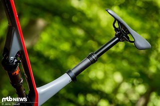

Als einziges Bike in unserem Vergleichstest befindet sich am Canyon Lux eine Dropper Post
# Als einziges Bike in unserem Vergleichstest befindet sich am Canyon Lux eine Dropper Post - sinnvoll oder unnötig? Die Meinungen etlicher XC-Piloten gehen weit auseinander, ob eine absenkbare Sattelstütze in einem Racebike hilfreich ist oder nicht.

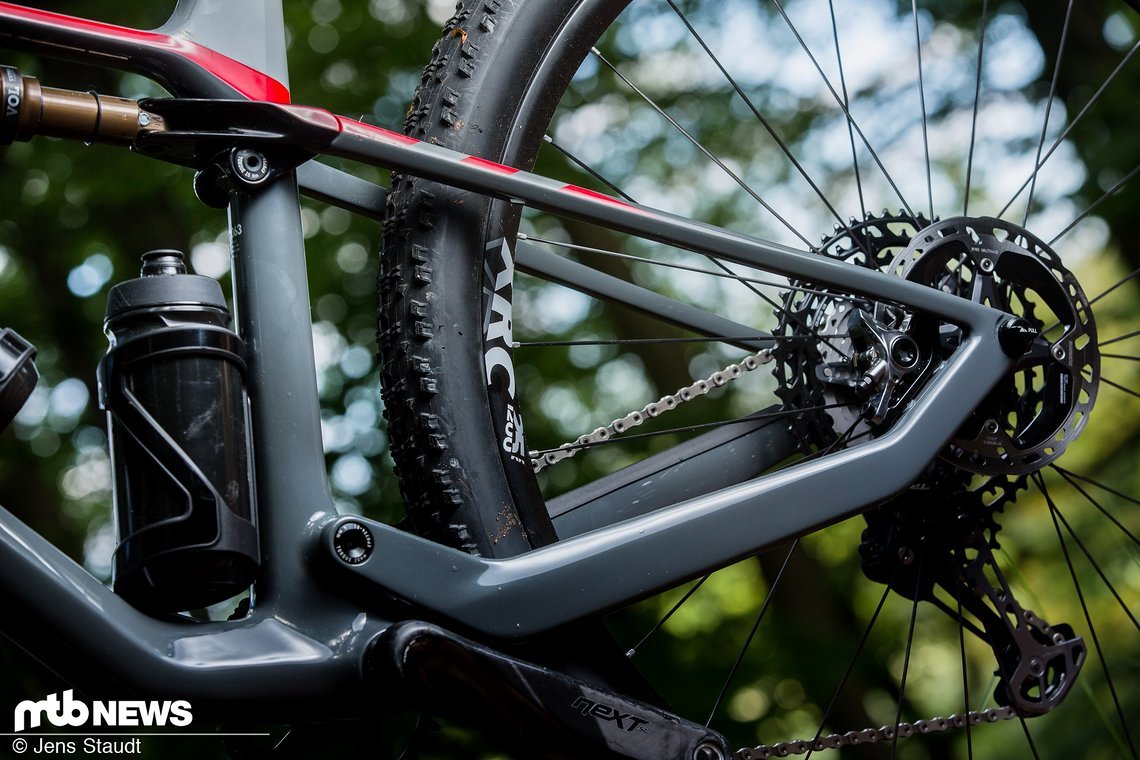

Im Vergleich zum alten Canyon Lux ist die signifikanteste Änderung die horizontale Anordnung des Dämpfers
# Im Vergleich zum alten Canyon Lux ist die signifikanteste Änderung die horizontale Anordnung des Dämpfers - dadurch lassen sich zwei Trinkflaschen im Rahmendreieck unterbringen und der Hinterbau konnte zudem komplett überarbeitet werden. Dem „Triple Phase Suspension“-Konzept, das beispielsweise auch beim Torque oder Spectral zum Einsatz kommt, wurde bei der Neuentwicklung des Lux besonders viel Aufmerksamkeit geschenkt.
Laut Canyon gehen weitere positive Nebeneffekte durch das überarbeitete Konzept einher: Aufgrund der horizontalen Anordnung des Dämpfers und einer nahezu geradlinigen Krafteinleitung von den Sitzstreben ins Federbein werden die Lager geringer belastet, welche somit langlebiger und wartungsärmer sein sollen. Reibungsverluste können durch die liegende Position des Dämpfers zudem stark reduziert werden, weshalb der Federweg in Kombination mit dem „Triple Phase Suspension“-Konzept effizienter genutzt werden soll.
Ein Blick aufs Gewicht verrät, dass das Lux mit seinen 1.676 g Rahmengewicht (Größe M, ohne Dämpfer, Herstellerangabe) im Vergleich zu ähnlichen Bikes dieser Preisklasse absolut konkurrenzfähig daherkommt und zudem deutlich weniger Gewicht auf die Waage bringt als der Vorgänger. Umgesetzt wurde dies von den Koblenzer Ingenieuren durch die Konstruktion des Hinterbaus, die weniger Material erfordert als das Lux aus dem Jahr 2013, sowie cleveren Detaillösungen, wie zum Beispiel der leichten und zugleich robusten Wippe. Der Rahmen wird 2021 auch weiterhin als CF SLX-, beziehungsweise CF SL-Variante verfügbar sein. Beim Hardtail Exceed präsentierte Canyon vor geraumer Zeit die CFR-Carbon-Technologie, die mit „Einhornhaar“-Fasern auftrumpft und das Gesamtgewicht des Racehardtails noch weiter drücken konnte. Ob diese Technologie in absehbarer Zeit auch beim Lux zu sehen sein wird, ist seitens des Herstellers bislang noch nicht bestätigt. Es würde allerdings verwundern, wenn Canyon diese Entwicklungsarbeit nicht auf ein zukünftiges Lux ummünzen würde.

Streitpunkt Variostütze: Als einziger Hersteller im Testfeld stattet Canyon sein Racefully standardmäßig mit einer absenkbaren Sattelstütze aus. Dank interner Zugverlegung fällt diese zumindest optisch nicht ins Gewicht – vielen Rennfahrern ist dieses Zusatz-Feature dennoch ein Dorn im Auge. Das Mehrgewicht von etwa 200 g drückt manchem Racer zu sehr auf die Waage und der Nutzen durch ständiges Auf- und Absenken der Stütze im Renneinsatz wird vielfach in Frage gestellt. Die Vorteile einer Variostütze liegen hingegen auf der Hand: Mehr Sicherheit auf den Trails resultiert in höhere Geschwindigkeiten bergab und eine verbesserte Regeneration im Renneinsatz. Im Testalltag überzeugte die KindShock LEV Carbon-Stütze mit 100 mm Hub durch die genannten Vorteile und eine tadellose Funktion. Sowohl auf verwinkelten Strecken als auch bei schnelleren und verblockten Passagen verstärkte das zusätzliche Maß an Bewegungsfreiheit durch die abgesenkte Sattelstütze die Stärken des Lux-Fahrwerks.
Des einen Freud, des anderen Leid
# Des einen Freud, des anderen Leid - absenkbare Sattelstützen sind immer noch ein Streitpunkt in der Cross-Country-Szene. Gegnern ist vor allem das höhere Zusatzgewicht ein Dorn im Auge …
… Befürworter sehen vor allem den Zugewinn an Sicherheit auf den Trails, wodurch höhere Geschwindigkeiten ermöglicht werden.
# … Befürworter sehen vor allem den Zugewinn an Sicherheit auf den Trails, wodurch höhere Geschwindigkeiten ermöglicht werden. - Die beiden Bilder zeigen sehr deutlich, dass insbesondere bei steileren Passagen die Variostütze viel Freiraum im Bereich des Hintern schafft.

Zwei Flaschenhalter sind im Alltag von Marathon-Sportlern nicht wegzudenken
# Zwei Flaschenhalter sind im Alltag von Marathon-Sportlern nicht wegzudenken - beim Canyon gibt es genügend Platz im Rahmen, um zwei große 750 ml-Flaschen unterzubringen. Zudem erleichtern die selbst entwickelten Flaschenhalter mit seitlicher Aufnahme das Ein- und Ausfädeln der Trinkflaschen.
