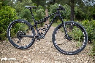

Das Canyon Lux CF SLX 9.0 Race Team
# Das Canyon Lux CF SLX 9.0 Race Team - Das Bike von Lakata und Co. bringt in Größe M ca. 10,0 kg auf die Waage und kostet 5.999 Euro. Die neuen Modelle sind größtenteils sofort lieferbar, lediglich die Bikes mit der neuen XTR-Ausstattung können erst im Herbst ausgeliefert werden.

Canyon Lux CF SL 8.0 Pro Race

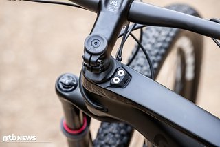

Um das Cockpit noch tiefer zu bekommen, hat Lakata kurzerhand den Einschlagschutz am Oberrohr entfernt.

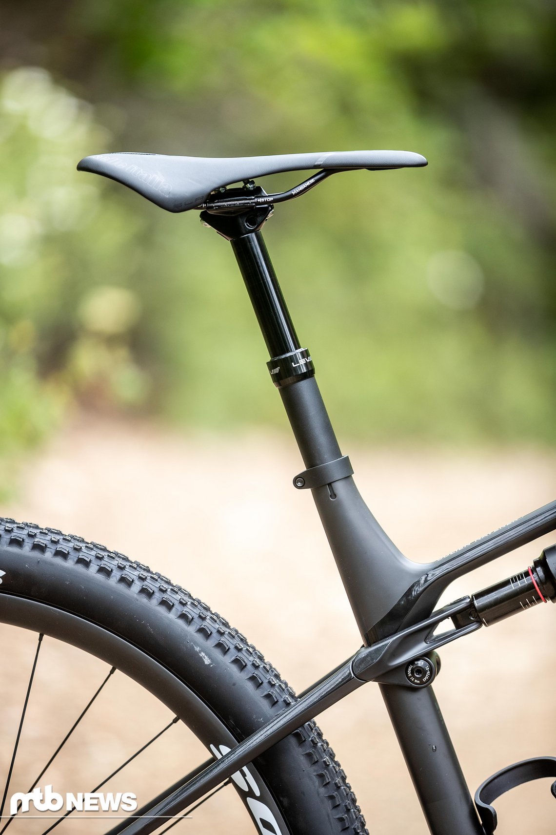

Bei allen Modellen im Hochpreis-Segment setzen die Koblenzer auf eine absenkbare Sattelstütze.
# Bei allen Modellen im Hochpreis-Segment setzen die Koblenzer auf eine absenkbare Sattelstütze.

Schon fast erwartungsgemäß befindet sich zwischen Sitz- und Kettenstrebe kein Gelenk
# Schon fast erwartungsgemäß befindet sich zwischen Sitz- und Kettenstrebe kein Gelenk - Mithilfe von flexenden Streben ist dies technisch auch problemlos umsetzbar. Das "Flex Pivot"-System wurde von Canyon trotzdem weiter entwickelt. Die Sitzstreben sind derart konstruiert, dass sie im unbelasteten Zustand straff sind, um den SAG-Punkt herum flexibel, und zum Ende des Federwegs hin wieder zunehmend straffer werden. So reduziert sich die Gesamtverformung der Streben, was sowohl eine geringere Belastung der Carbonfasern als auch ein besseres Ansprechverhalten im tieferen Federwegsbereich mit sich bringen soll.

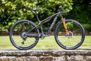

Alban Lakatas Racebike
# Alban Lakatas Racebike - Bei Etappenrennen wie dem Cape Epic ist ein Fullsuspension-Bike unverzichtbar.
# Um das Cockpit noch tiefer zu bekommen, hat Lakata kurzerhand den Einschlagschutz am Oberrohr entfernt. - Für den Otto-Normal-Biker lässt sich das nicht wirklich empfehlen.
