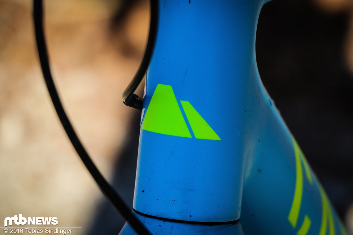

Formschön geht der Schaltzug in das Innere des Rahmens über
# Formschön geht der Schaltzug in das Innere des Rahmens über

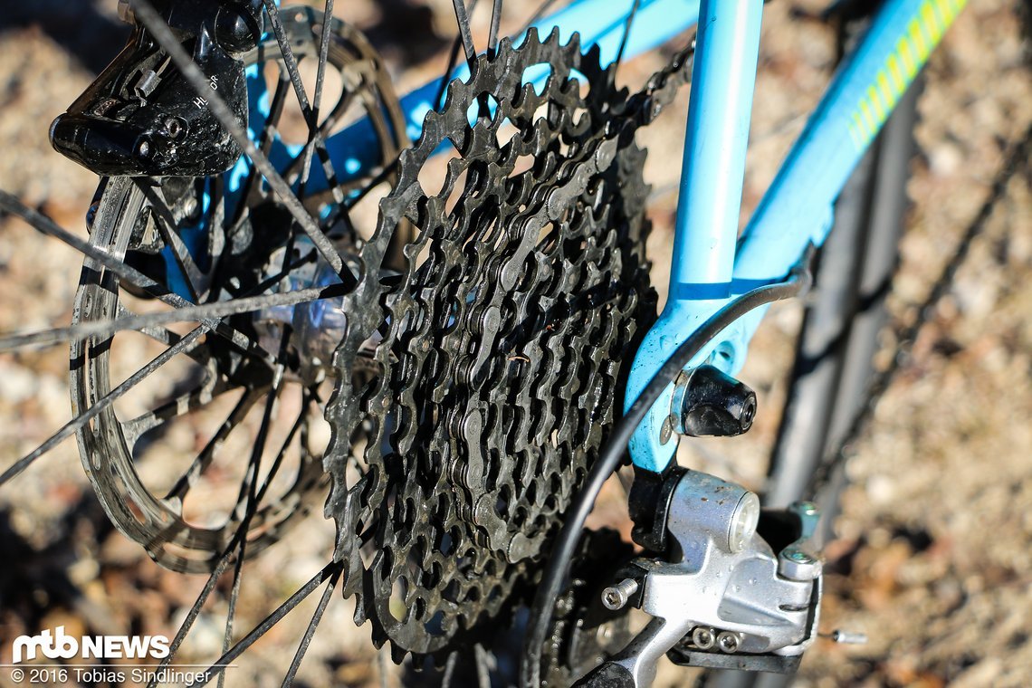

Die aus dem MTB-Bereich bekannte 10-42 Abstufung der Kassette erwies sich als ziemlich ideal für die verschiedenen Einsatzgebiete des Rades
# Die aus dem MTB-Bereich bekannte 10-42 Abstufung der Kassette erwies sich als ziemlich ideal für die verschiedenen Einsatzgebiete des Rades
42 Zähne? Fürs Mountainbike wäre dieses Kettenblatt wohl zu groß. Doch solange es nicht zu steil wird, ist das Kettenblatt in dieser Größe ideal
# 42 Zähne? Fürs Mountainbike wäre dieses Kettenblatt wohl zu groß. Doch solange es nicht zu steil wird, ist das Kettenblatt in dieser Größe ideal

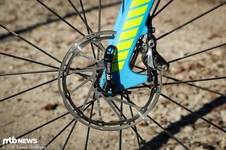

Die hydraulische Rival-Scheibenbremse erledigt ihre Aufgaben sehr zuverlässig, in technisch anspruchsvollen Passagen fehlt aber ein wenig der letzte Biss und man leidet nach längeren Abfahrten an Handbeschwerden. Die restlichen Anbauteile des Bikes stammen aus dem Hause Canyon. Erwähnenswert in dieser Preisklasse ist sicherlich die eigens entwickelte Sattelstütze mit Blattfederkonzept. Diese sorgt für spürbaren Komfort und sorgt für etwas Entspannung auf holprigen Wiesen und Trails.
Inzwischen im Cyclocross-Bereich unverzichtbar: hydraulische Scheibenbremsen
# Inzwischen im Cyclocross-Bereich unverzichtbar: hydraulische Scheibenbremsen
