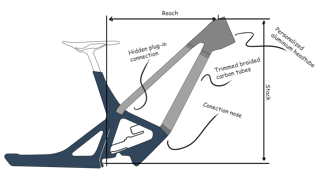

Das Kernelement der Arbeit besteht aus einer geometrischen Beobachtung, die ich beim Gartenschlauch aufrollen machte, wenn ein abknickendes Rohr mit gleichmäßigem Innen- und Außenradius zu dessen Mittelpunkt zugeschnitten und rotiert wird. So bleibt der Querschnitt der Verbindung unverändert und sämtliche Flächenübergänge bleiben erhalten. Dies war die Idee des dreigeteilten GeoBend.
Das Konzept
Mein Konzept setzt sich aus drei Kernbauteilen und Verfahren zusammen:
  1. Der in Serie gefertigte MainBody mit Schwinge, welcher durch Automated Fibre Placement-Verfahren hergestellt und auf Lager gelegt wird. Hier muss später lediglich die Sitzrohrlänge an die Bedürfnisse des Kunden zugeschnitten werden.
  2. Die geflochtenen Geobend-Rohre, die durch „Radial Carbon Braiding“ ebenfalls in Serie gefertigt werden und beide am unteren Ende mit einem gleichmäßigen Knick versehen sind. Dieser ermöglicht es, durch einen Zuschnitt zum Radiusmittelpunkt die Neigung der Rohre an die gewünschte Geometrie anzupassen.
  3. Das parametrisch angepasste CNC-Headtube, welches die personalisierte Neigung der Rohre aufnimmt und einen personalisierten Lenkwinkel ermöglicht. So wird es möglich, durch die Anpassung der Neigungswinkel gepaart mit dem parametrisch angepassten CNC-Headtube, den Reach, Stack und Lenkwinkel zu individualisieren, sowie über einen weiteren Zuschnitt die Sitzrohrlänge.
