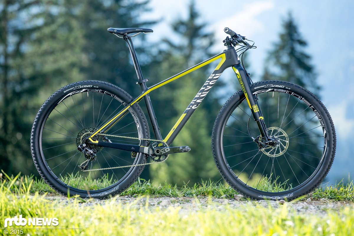

Zum Test stand dabei ein Modell mit Rs-1, DtSwiss XR1200 Laufrädern und XX1-Komponenten bereit.
# Zum Test stand dabei ein Modell mit Rs-1, DtSwiss XR1200 Laufrädern und XX1-Komponenten bereit. - Mit einem Rahmengewicht von lediglich 870g führt Canyon die Federgewichte an, dicht gefolgt vom Focus Raven max mit 885g.

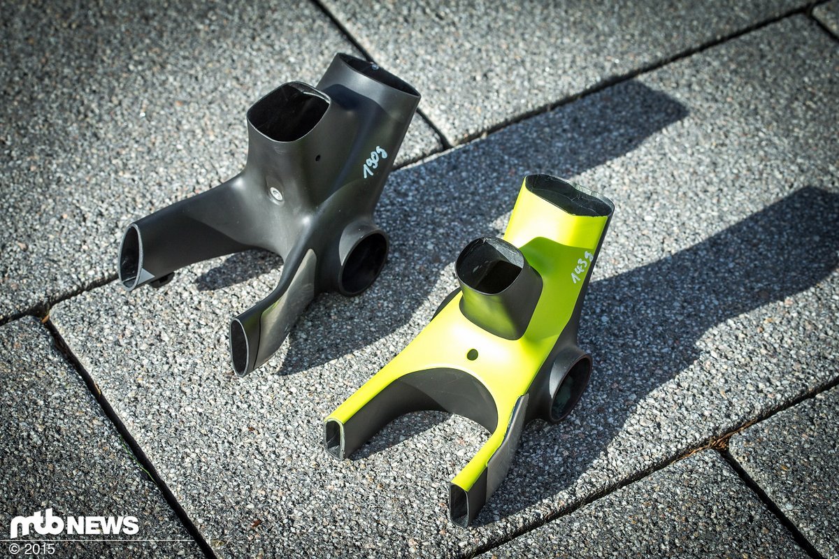

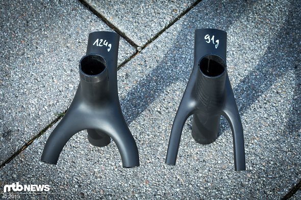

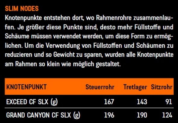

Gewichtsersparniss durch schlanke Verbindungen
# Gewichtsersparniss durch schlanke Verbindungen - An mehreren Stellen mussten beim alten Modell Kerne beim Fertigen eingesetzt werden um die Form herstellen zu können. Selbst nach dem Ausbacken verblieben diese im Rahmen, wodurch das Gewicht leicht erhöht wurde.

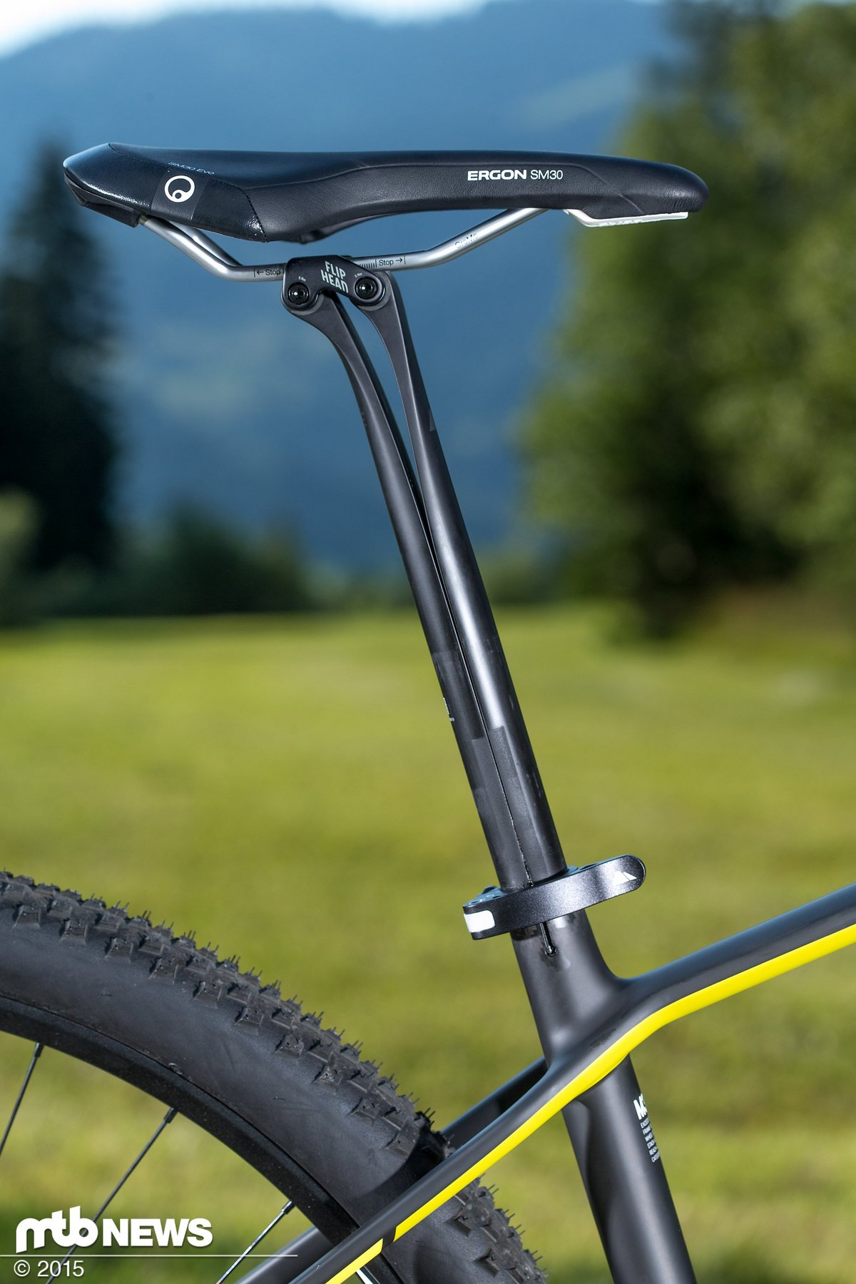

Ingesamt soll das Canyon Exceed 11 mm Federweg bieten
# Ingesamt soll das Canyon Exceed 11 mm Federweg bieten - 6 mm werden durch die Sattelstütze realisiert und 5 mm durch den Rahmen.

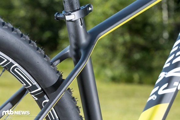

Am Sattelrohr wurder das Konzept "Schlanke Verbindungen" konsequent umgesetzt
# Am Sattelrohr wurder das Konzept "Schlanke Verbindungen" konsequent umgesetzt - Während beim alten Modell ein Kern auch nach dem Ausbacken im Innern bleiben musste, entfällt dies durch die neue Konstruktion komplett.

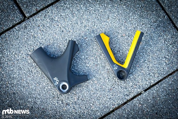

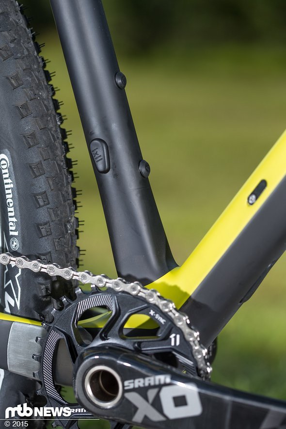

Nicht immer wurde das Konzept "Schlanke Verbindungen" komplett umgesetzt
# Nicht immer wurde das Konzept "Schlanke Verbindungen" komplett umgesetzt - Um den Hinterbau zu versteifen, wird am Tretlager ein großer Radius eingesetzt. Vorteilhaft ist, dass der Kern im Vergleich zum Sattelrohr durch das Tretlager nach dem Ausbacken entnommen werden kann.

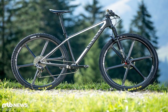

Fast schon zu exklusiv um harte Marathons in Angriff zu nehmen. Die Ahead Composites Laufräder sorgen definitiv für das gewisse etwas und drücken das Gewicht auf sagenhafte 7.88 kg.
# Fast schon zu exklusiv um harte Marathons in Angriff zu nehmen. Die Ahead Composites Laufräder sorgen definitiv für das gewisse etwas und drücken das Gewicht auf sagenhafte 7.88 kg. - Mit fast genau dieser Ausstattung fuhren zwei Canyon-Mitarbeiter bei der transAlp Challenge mit, ohne jegliche Probleme. Alle Teile sollen problemlos für den Dauereinsatz geeignet sein.

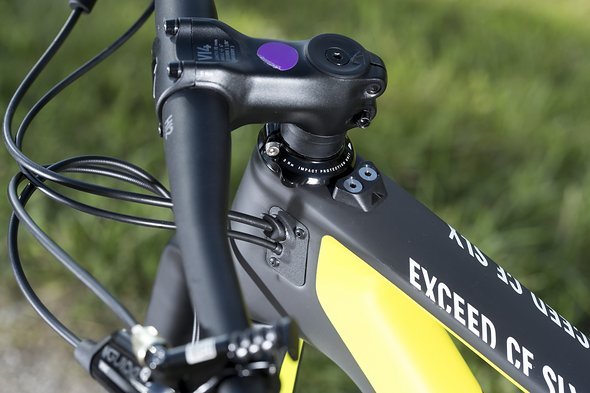

Die Züge verschwinden komplett im Rahmen
# Die Züge verschwinden komplett im Rahmen - Das minimal höhere Gewicht nehmen die Profis gerne in Kauf. Wie Lakata verriet kann er so bei Regenrennen einfacher Matsch vom Unterrohr nach der Abfahrt abstreifen, was das Gewicht deutlicher reduziert als außenverlegte Züge.

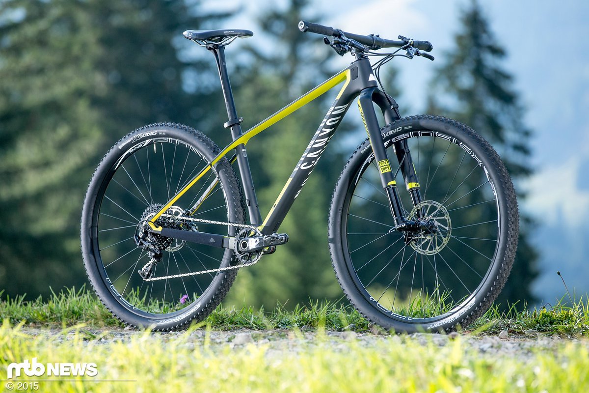

In der ersten Testausfahrt konnte das Exceed mit gutem Handling überzeugen.
# In der ersten Testausfahrt konnte das Exceed mit gutem Handling überzeugen.
