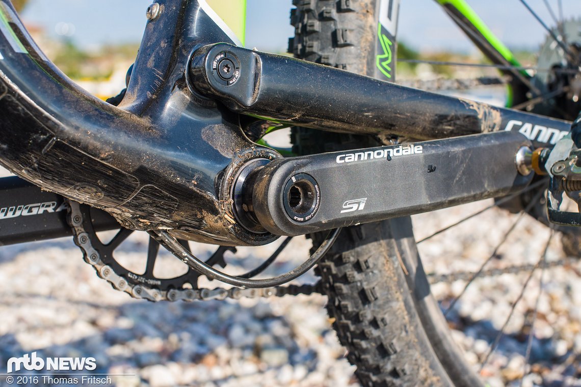

Wie es das Kürzel SI (System Integration) am Ende des Bikenamens schon andeutet, wartet das neue Scalpel mit einer ganzen Reihe von Cannondale System-internen Technologien auf. Das erklärte Ziel von Canonndale ist es nicht nur, einen perfekten Rahmen zu konstruieren, sondern eine komplette Einheit zu formen, die zusammen harmoniert. Neben der hauseigenen Kurbel sticht besonders die Lefty aus dem Einheitsbrei heraus. Hier findet sich schon die erste sehr entscheidende Veränderung am neuen Scalpel im Vergleich zum Vorgänger: Wie das Hardtailpendant F-SI besitzt das neue Scalpel SI einen Lenkwinkel von 69,5°. Dies soll für eine ausreichende Stabilität bei hohen Geschwindigkeiten und schwierigem Gelände sorgen. Damit sich das Rad trotzdem agil und wendig fährt, wurde der Offset auf 55 mm erhöht. Damit verkleinert sich der Nachlauf (Trail) der Gabel, was sich wiederum in einem agileren Fahrverhalten widerspiegelt.
Das geschmiedete Ende der Lefty besitzt wie beim F-SI 55 mm Offset.
# Das geschmiedete Ende der Lefty besitzt wie beim F-SI 55 mm Offset.
Das Tretlager wurde im Vergleich zum Sitzrohr ein wenig nach hinten versetzt.
# Das Tretlager wurde im Vergleich zum Sitzrohr ein wenig nach hinten versetzt.
Die zweite Änderung, die vom F-SI übernommen wurde, ist der AI Drivetrain (Asymetric Integration) . Um auch bei breiten Reifen genügend Platz zum Umwerfer zu haben, wurden die Kettenblätter um 6 mm nach rechts verschoben. Der Q-Faktor der Kurbelarme ist dabei gleich geblieben, lediglich die Kettenblätter sind nach außen gewandert. Dabei ändert man logischerweise auch die Kettenlinie und muss auch die Kassette um 6 mm nach außen versetzen.
Dies kann man entweder durch einen breiteren Hinterbau oder durch einen versetzten Hinterbau ermöglichen. Beim Cannondale F-SI bewährte sich dieses System und so entschied man sich bewusst zu versetzten asymetrischen Kettenstreben, da somit auf Standardnaben zurückgegriffen werden kann. Der versetzte Hinterbau wird einfach durch gleich lange Speichen wieder ausgeglichen, wodurch die Felge wieder in Flucht gebracht wird.
Bei Standard-Hinterrädern wird auf Kassettenseite immer eine kürzere Speiche verwendet als auf der Bremsscheibenseite, damit die Felge mittig sitzt. Beim F-SI wurde dies geschickt ausgenutzt, um den Versatz des Hinterbaus auszugleichen. Man benötigt nur noch eine Speichenlänge, was praktisch ist, wenn man sich Ersatzspeichen zulegt. Darüber hinaus wird das Hinterrad auch steifer, da die Speichen auf Kassettenseite in einem flacheren Winkel zur Felge stehen. Zwar werden die Speichen auf der Bremsscheibenseite steiler, doch entscheidend ist das schwächste Glied in der Kette – und im Gesamten ergibt sich so ein stabileres Laufrad.
Dieser Trick ermöglicht einen extrem kurzen Hinterbau von nur 435 mm. Laut Cannondale ist das der derzeit kürzeste Hinterbau eines 29er Fullys auf dem Markt. Dadurch soll besonders die Traktion bergauf erhöht werden, da mehr Druck auf dem Hinterrad lastet. Reach und Stack betragen in Größe M 424 mm bzw. 592 mm.
