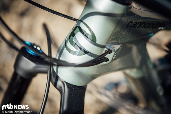

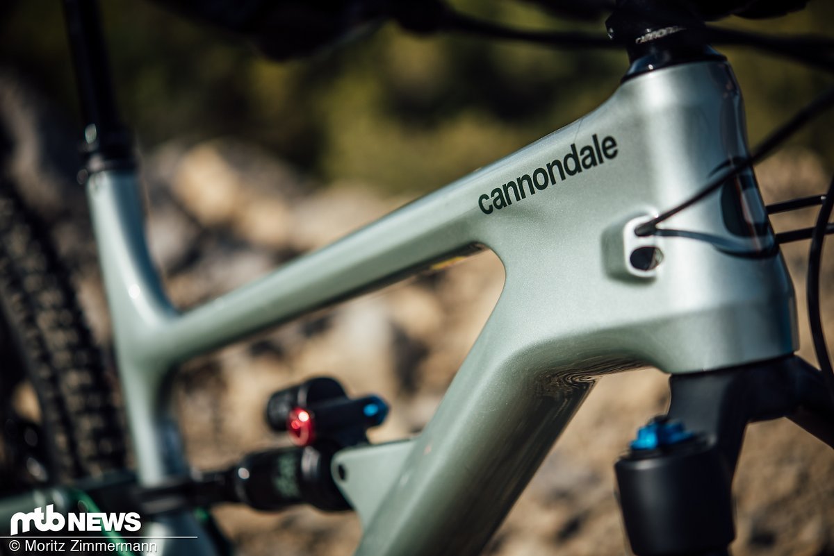

Alle Kabel laufen seitlich vom Steuerrohr ins Innere des Rahmens und werden dort klapperfrei geführt.

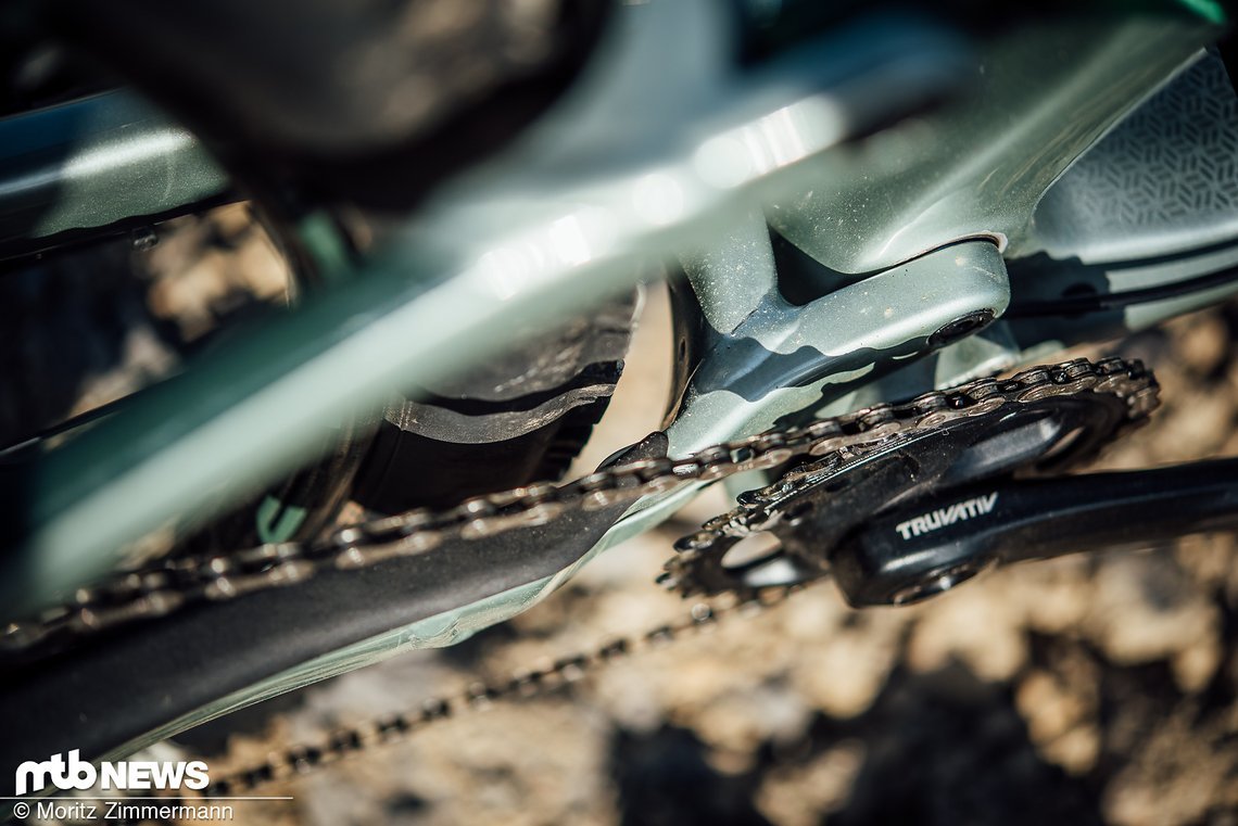

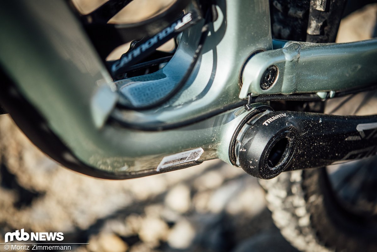

Das Tretlager wird in den Rahmen gepresst und nicht geschraubt

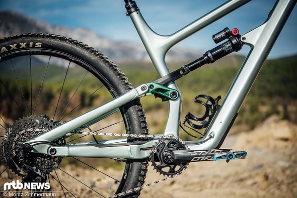

Die Kettenstreben sind ordentlich gegen Stein- und Kettenschläge geschützt

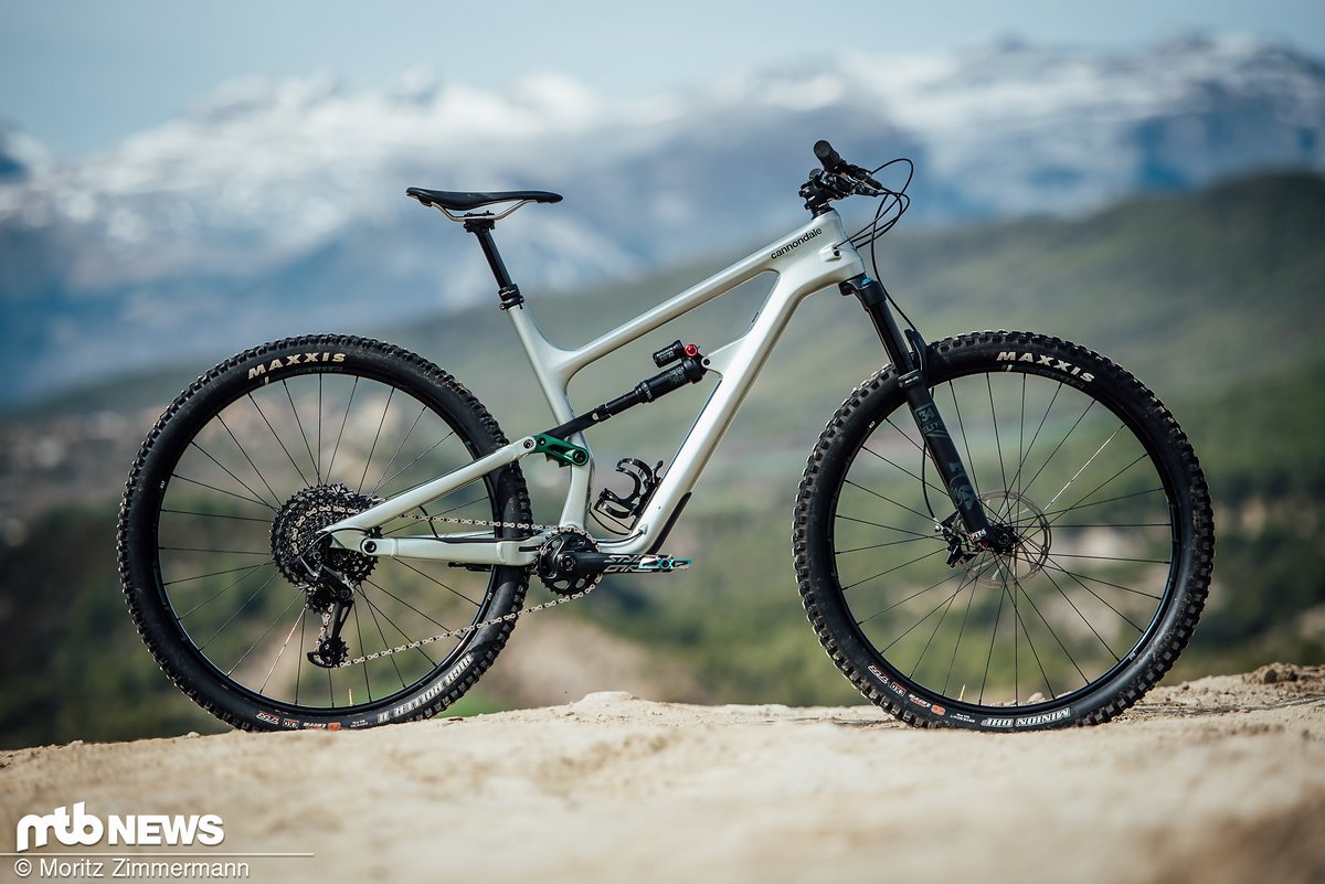

Cannondale bietet das Habit in fünf verschiedenen Varianten an. Diese reichen von 2.299 € für die günstigste Version mit Aluminium-Rahmen und RockShox Sektor-Federgabel bis zu stolzen 6.999 €. Dafür bekommt man dann neben einem Vollcarbon-Rahmen auch ein Fox Factory-Fahrwerk und die edle Shimano XTR-Ausstattung. Unser Cannondale Habit Carbon 2-Testbike wechselt für 4.999 € den Besitzer. Hier trifft ein Carbon-Hauptrahmen auf einen Hinterbau aus Aluminium. Das Fahrwerk stammt aus dem Hause Fox, geschaltet wird mit einem Mix aus SRAM X01 Eagle und GX Eagle-Komponenten. Cannondale selbst liefert das Cockpit und die Sattelstütze, für die nötige Verzögerung sorgen SRAM Guide RS-Bremsen. Allen Habits gemeinsam ist die eher auf die Abfahrt getrimmte Reifenkombination aus Maxxis Minion DHF vorne und High Roller II am Heck. Nicht unerwähnt soll außerdem das frauenspezifische Habit Carbon Women’s 1 für 3.799 € bleiben. Neben veränderten Kontaktpunkten ist diese Variante die einzige, die auch in der Rahmengröße XS erhältlich ist – dann allerdings mit den kleineren 27,5″-Laufrädern und einem verkürzten Federgabel-Offset.
  • Federgabel Fox 34 Performance Elite (130 mm)
  • Dämpfer Fox DPX2 Performance Elite (130 mm)
  • Antrieb SRAM X01 Eagle / SRAM GX Eagle
  • Bremsen SRAM Guide RS
  • Laufräder Stan’s NoTubes Arch MK3
  • Reifen Maxxis Minion DHF / Maxxis High Roller II
  • Cockpit Cannondale C3 Riser (780 mm) / Cannondale C1 (50 mm)
  • Sattelstütze Cannondale DownLow (150 mm)

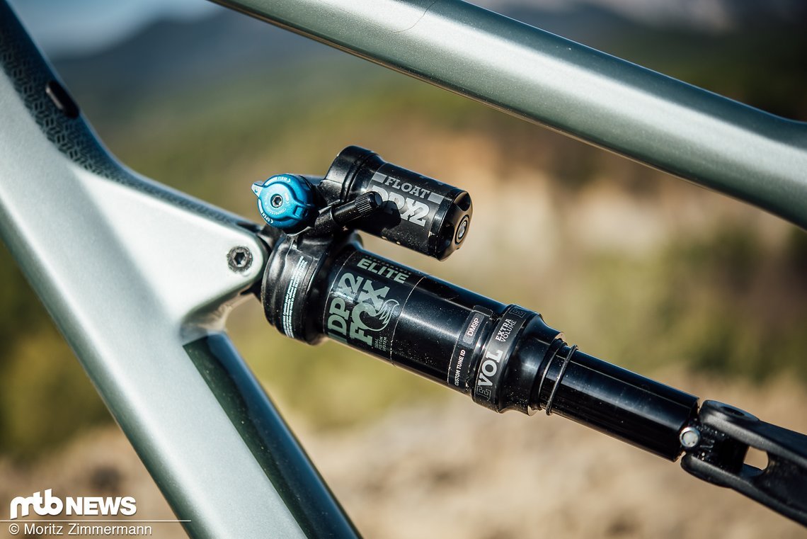

Am Heck soll ein Fox DPX2 Performance Elite-Dämpfer für Ruhe sorgen.
# Am Heck soll ein Fox DPX2 Performance Elite-Dämpfer für Ruhe sorgen.

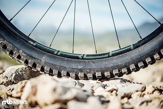

Bei den Laufrädern setzt Cannondale auf den ZTR Arch von Stan's
# Bei den Laufrädern setzt Cannondale auf den ZTR Arch von Stan's - darauf montiert sind breite Maxxis-Reifen mit EXO-Karkasse.

Alle Kabel verlaufen seitlich hinter dem Steuerrohr in den Hauptrahmen. Während der Schaltzug kurz vorm Tretlager aus dem Hauptrahmen austritt, um dann wieder im Hinterbau zu verschwinden, ist die Bremsleitung am Hinterbau extern geführt. Im Inneren des Rahmens werden alle Kabel dank integrierten Carbonleitungen sicher und geräuscharm geführt. Dank der Führungen ist auch ein Austausch der Leitungen vergleichsweise unkompliziert.
# Alle Kabel laufen seitlich vom Steuerrohr ins Innere des Rahmens und werden dort klapperfrei geführt.
# Das Tretlager wird in den Rahmen gepresst und nicht geschraubt - ebenfalls zu sehen: Rund um den Tretlagerbereich verlaufen die Kabel kurz extern. Die Leitung der Hinterradbremse wird ab hier außenliegend bis nach hinten geführt.

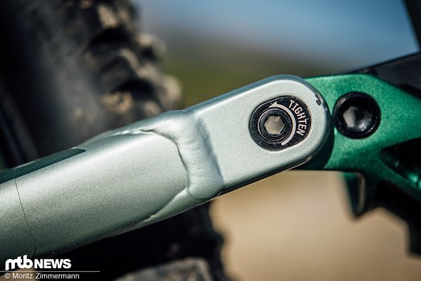

Ein interessantes Feature des neuen Cannondale Habit ist der sogenannte „Proportional Response”-Ansatz. Hierbei ist der Hinterbau an die jeweilige Rahmengröße angepasst. Cannondale möchte allen Fahrern und Körpergrößen dieselbe Hinterbau-Performance bieten. Deshalb wurde für alle Rahmengrößen analysiert, wo jeweils der Schwerpunkt des Fahrers mit den entsprechenden Körpergrößen liegt. Basierend auf diesen Ergebnissen variieren beim Habit die Länge des Yokes und die Position der Drehpunkte je nach Rahmengröße. Dadurch sollte ein kleiner Rahmen, der normalerweise von einer eher leichteren Person gefahren wird, genauso gut funktionieren wie ein größerer Rahmen, der von einer durchschnittlich schwereren Person gefahren wird. Dass die Länge des Hinterbaus mit der Rahmengröße wächst, kennt man bereits vom ein oder anderen Hersteller. Cannondale wählt beim Habit einen anderen, aber zumindest in der Theorie interessant klingenden Ansatz.
Per Flip Chip lassen sich Lenk- und Sitzwinkel um jeweils 0,5° steiler gestalten. In Kombination mit der ausreichenden Reifenfreiheit am Heck ist es dadurch möglich, auch breite 27,5″ Plus-Laufräder zu fahren – wenn man das denn möchte. Alle Rahmengrößen bieten zudem ausreichend Platz für eine Trinkflasche. Das Unterrohr und der Hinterbau werden mit Gummiprotektoren vor Stein- und Kettenschlägen geschützt. Je nachdem, für welche der fünf Habit-Versionen man sich entscheidet, bestehen der Hauptrahmen und der Hinterbau aus Aluminium oder aus Carbon. Der Rahmen der beiden günstigsten Versionen besteht komplett aus Aluminium, die edle Topversion setzt auf einen Carbon-Hauptrahmen und Carbon-Hinterbau. Die beiden Varianten dazwischen sind ein Mix aus Carbon (Hauptrahmen) und Aluminium (Hinterbau). Unser Testbike setzt auf genau diesen Mix und bringt in Größe L 13,68 kg auf die Waage. Trotz relativ wenig Federweg ist das Cannondale Habit 2 damit das schwerste Trailbike in unserem Testfeld.
# Die Kettenstreben sind ordentlich gegen Stein- und Kettenschläge geschützt - per ISCG-Aufnahme lässt sich eine Kettenführung montieren. Eine Aufnahme für einen Umwerfer gibt es am Cannondale Habit hingegen nicht mehr.
Per Flip Chip lässt sich die Geometrie um 0,5° anpassen
# Per Flip Chip lässt sich die Geometrie um 0,5° anpassen - in Kombination mit der ordentlichen Reifenfreiheit ist das Habit dadurch auch mit 27,5" Plus-Laufrädern kompatibel.

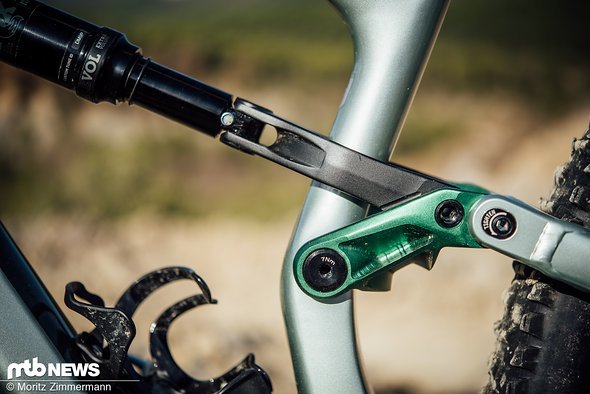

Die Umlenkwippe ist je nach Größe leicht angepasst, um über alle Rahmengrößen hinweg eine optimale Performance zu bieten
# Die Umlenkwippe ist je nach Größe leicht angepasst, um über alle Rahmengrößen hinweg eine optimale Performance zu bieten - Proportional Response nennt Cannondale diesen Ansatz.
Cannondale setzt beim neuen Habit auf einen klassischen Horst Link-Hinterbau
# Cannondale setzt beim neuen Habit auf einen klassischen Horst Link-Hinterbau - der Fox-Dämpfer wird per zweiteiliger Umlenkwippe aus Aluminium angelenkt. Beim Vorgänger kam noch ein einteiliger Carbon-Hinterbau ohne Lager zum Einsatz.
