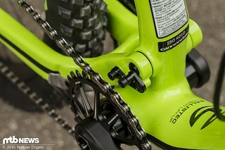

Der spezielle Flat Mount sitzt direkt in der Kettenstrebe und nimmt einen speziellen Adapter auf, über den der Bremssattel am Rahmen befestigt wird

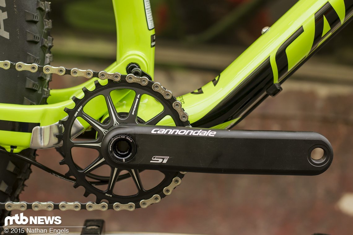

Speziell für die hauseigene, extra leichte Cannondale Kurbel hat man ein eigenes Kettenblatt entwickelt, das die SRAM Zähne lizensiert
# Speziell für die hauseigene, extra leichte Cannondale Kurbel hat man ein eigenes Kettenblatt entwickelt, das die SRAM Zähne lizensiert

Zur Anpassung der Kettenlinie und der Reifenfreiheit kommt das Hinterrad mit einem Offset von 6 mm daher
# Zur Anpassung der Kettenlinie und der Reifenfreiheit kommt das Hinterrad mit einem Offset von 6 mm daher
Das Kettenblatt ist eine Cannondale Konstruktion. Es besitzt das X-Sync Profil von Sram und wiegt nur 51 Gramm (nachgewogen)
# Das Kettenblatt ist eine Cannondale Konstruktion. Es besitzt das X-Sync Profil von Sram und wiegt nur 51 Gramm (nachgewogen) - die Oberfläche ist hart eloxiert und soll so extra lange halten
