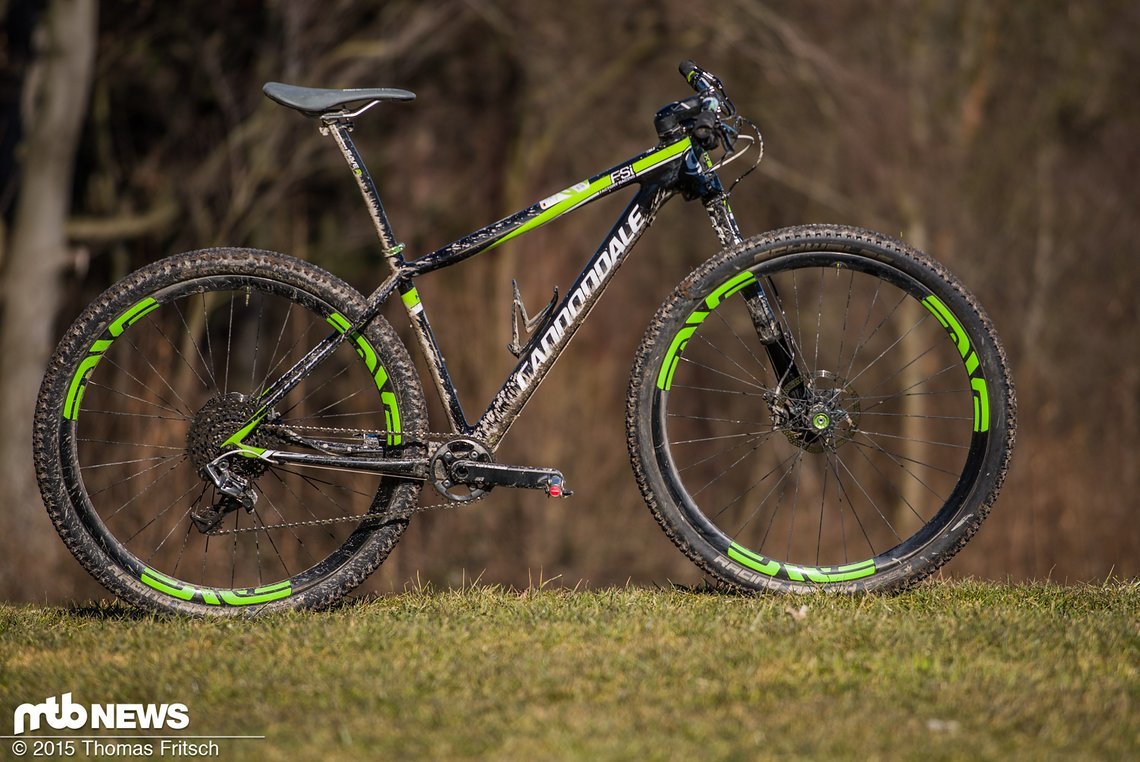

Test Cannondale F-SI 29 Carbon – setzt das Race-Hardtail neue Maßstäbe?
Cannondale F-SI 29 Carbon: Ai Drivetrain System mit asymmetrischem Hinterbau, neue Save 2 Sattelstütze, neue Lefty Federgabel, verkürztes Steuerrohr, Verkleinerung des Lenkwinkels – das neue Cannondale F-SI hat so ziemlich alles zu bieten, was unter der Kategorie ‚Super Neu‘ einzuordnen ist. Entwickelt wurde das Race-Hardtail für den reinen XC-Wettkampfeinsatz von keinem Geringeren als Peter Denk. Marco Fontana eroberte auf dem Bike die Bronze-Medaille bei der WM 2014 in Hafjell, Manuel Fumic fuhr auf dem F-SI beim Weltcup in der absoluten Weltspitze mit und das Nachwuchstalent Anton Cooper gewann im Sprint die Commonwealth Games auf dem Boliden. Diese Ergebnisse und vor allem die technischen Neuheiten haben in der Bikeszene für ordentlichen Gesprächsstoff gesorgt. Es war also an der Zeit, dass wir dem Rad mal so richtig auf den Zahn fühlen.
Titelbild
Cannondale F-SI 29 Carbon – Kurz und bündig
  • Rahmen: Vollcarbonrahmen mit asymmetrischem Hinterbau (Ai Drivetrain System)
  • Laufradgröße: 29 Zoll
  • Federgabel: Lefty 2.0 Carbon mit 100 mm Federweg
  • Geometrie: absolut rennorientiert, mit etlichen technischen Neuheiten
  • Antrieb: 1 x 11
  • Größen: S, M (getestet), L, XL
  • Gewicht: 8,91 kg ohne Pedale
  • Preis: 6.999 Euro für das Komplettbike (Teamversion)

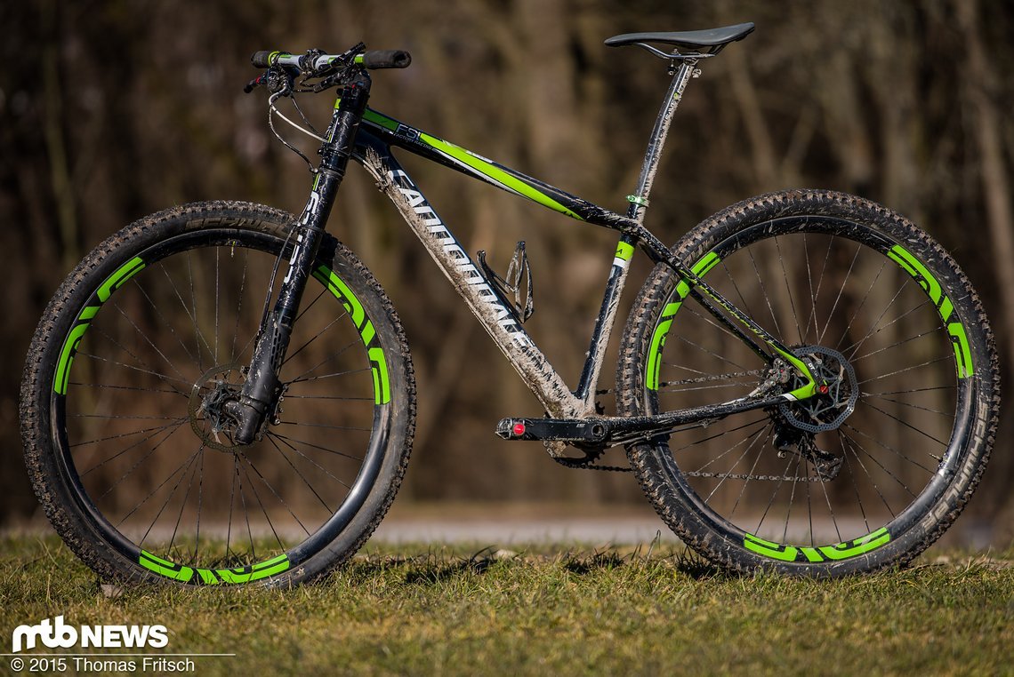

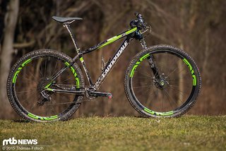

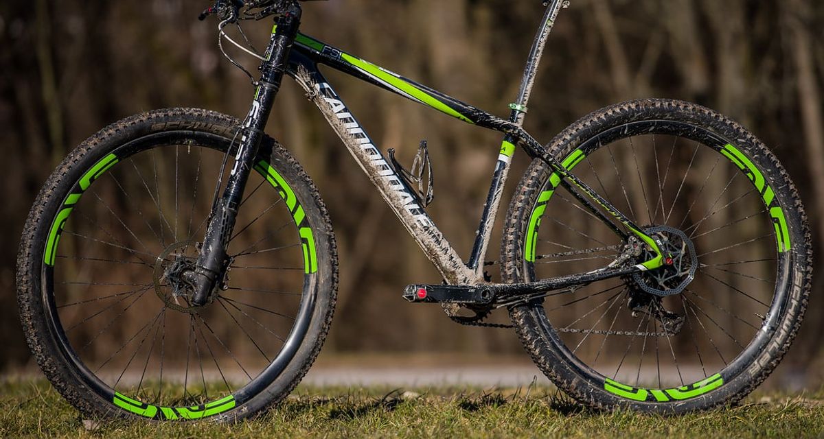

Unser Testbike: Das Cannondale F-SI in der Teamausstattung für 6.999 Euro.
# Unser Testbike: Das Cannondale F-SI in der Teamausstattung für 6.999 Euro.

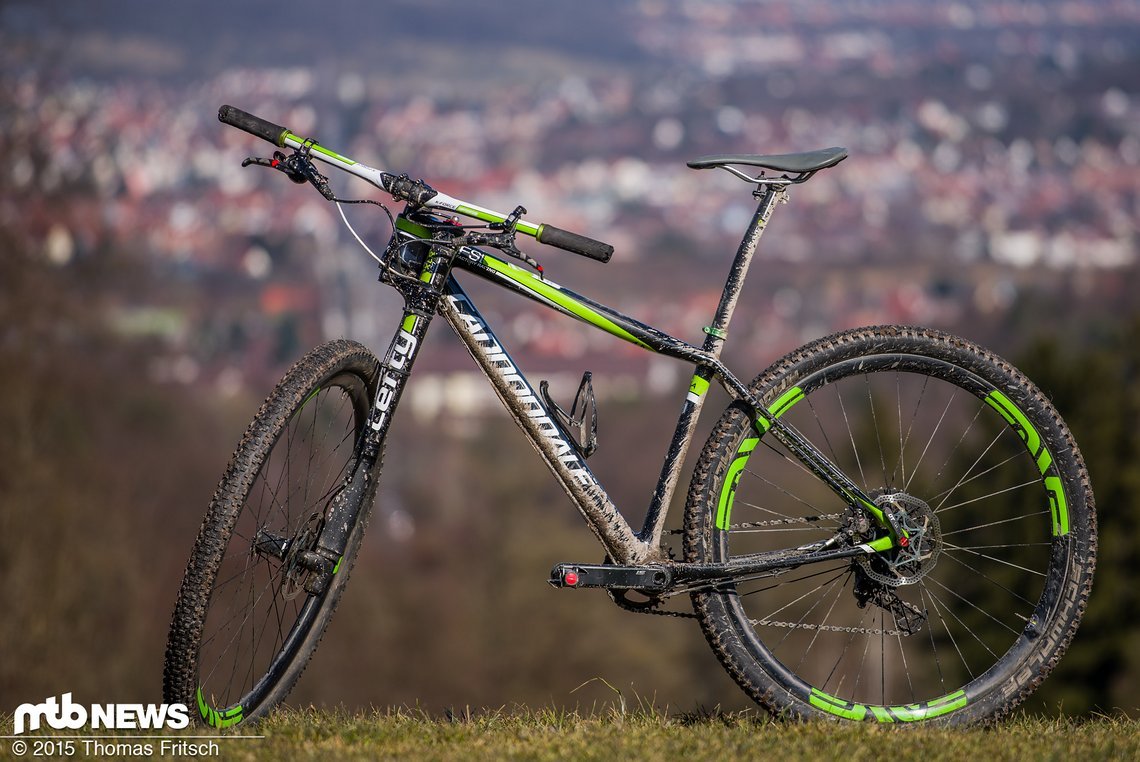

Eines der schnellesten XC-Bikes die es auf dem Markt gibt im Belastungstest.
# Eines der schnellesten XC-Bikes die es auf dem Markt gibt im Belastungstest.

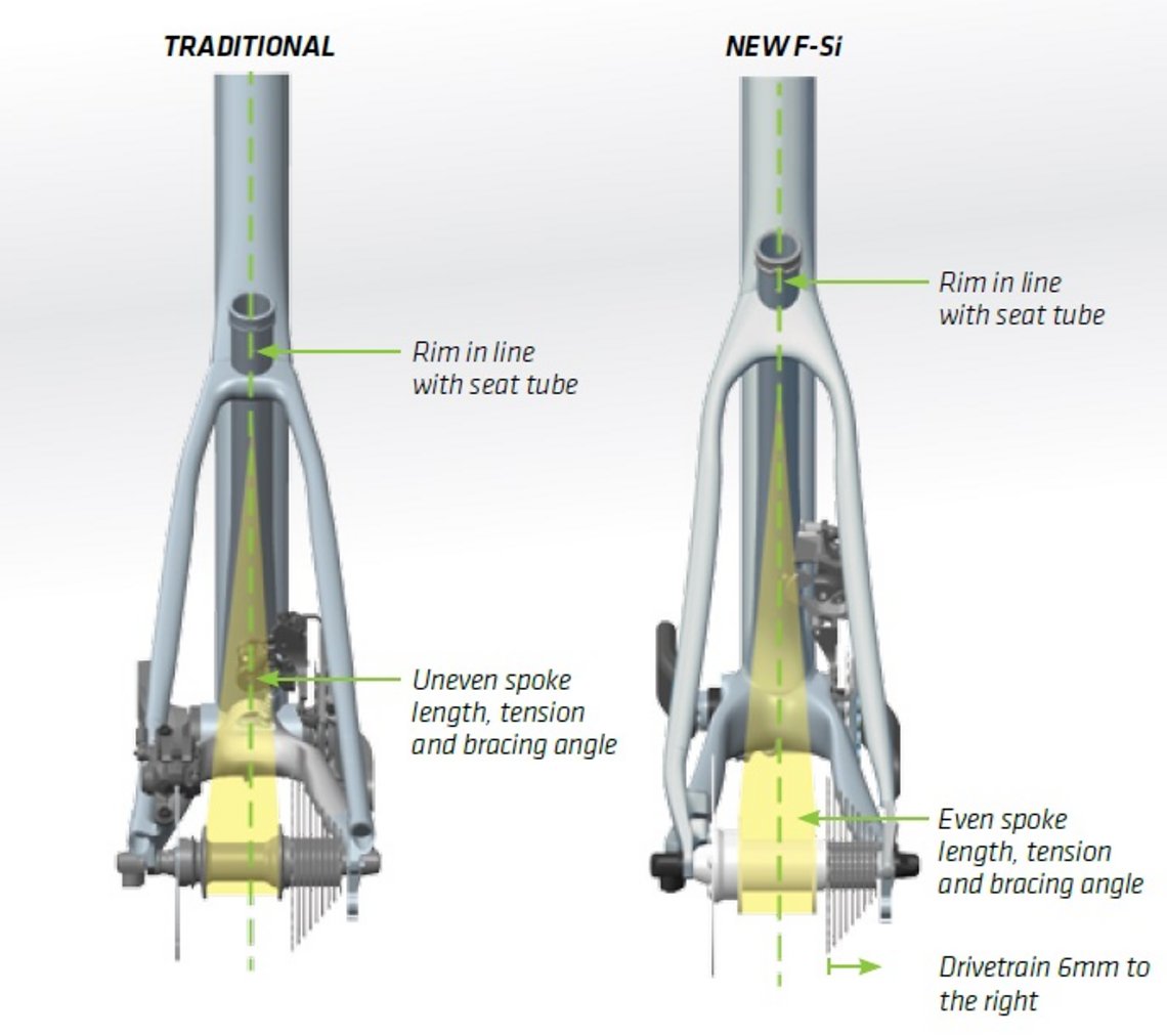

Bei Cannondale, in Person von Peter Denk, ist man der Auffassung, dass man ein Rad nicht schneller bzw. besser macht, indem man Gewicht am Rahmen einspart oder die Tretlagersteifigkeit erhöht. Nur mit einem perfekten Zusammenspiel aller Bauteile können die oben genannten Ziele umgesetzt werden, so der deutsche Chefentwickler. Aus diesem Grund bekamen nicht nur der altbekannte F29-Rahmen ein Facelifting verpasst, sondern auch die Lefty Federgabel und die neu überarbeitete Save 2 Sattelstütze.

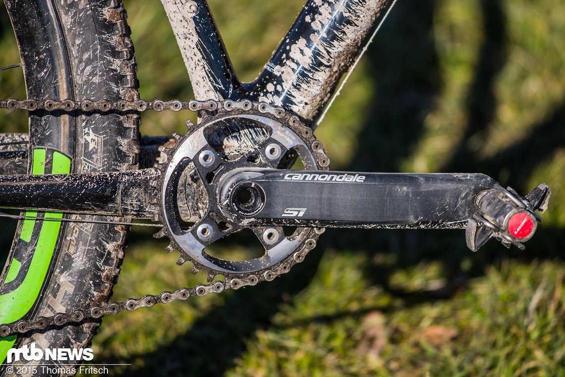

Mittels dem Ai (asymmetrische Integration) Drivetrain System sind die Kettenblätter um 6 mm nach rechts verschoben, um mit breiten Reifen am Umwerfer genügend Platz zur Verfügung zu haben. Der Q-Faktor der Kurbel bleibt dabei unverändert. Dadurch ändert sich allerdings auch die Kettenlinie, weshalb die Kassette am Hinterrad ebenfalls um 6 mm nach außen verschoben werden musste. Daher muss der Hinterbau allerdings entweder breiter oder asymmetrisch konstruiert werden. Bei Cannondale entschied man sich rasch für die letztgenannte Variante, da es dieser Aufbau im Gegensatz zu einem herkömmlichen Laufrad möglich macht, das Hinterrad mit gleichlangen Speichen symmetrisch einzuspeichen. Dadurch soll in Kombination mit einer 135 mm Nabe laut Aussage des Herstellers eine 60 % höhere Laufradsteifigkeit erreicht werden.
Versatz durch selbe Speichenlänge.
# Versatz durch selbe Speichenlänge. – Das Laufrad wird dementsprechend symmetrisch eingespeicht und soll somit eine höhere Steifigkeit garantieren.
Laut Cannondale soll diese technische Neuheit dem Fahrer einige Vorteile verschaffen.
# Laut Cannondale soll diese technische Neuheit dem Fahrer einige Vorteile verschaffen.
Zusätzlich ermöglicht diese technische Raffinesse einen extrem kurzen Hinterbau von lediglich 429 mm, was zusätzlich Steifigkeit einbringen und vor allem für eine gute Traktion und Wendigkeit sorgen soll. Flexende Sitzstreben sollen in Kombination mit steifen Kettenstreben und der Save 2 Sattelstütze für ordentlichen Fahrkomfort sorgen, ohne dabei Steifigkeitsverluste in Kauf nehmen zu müssen.

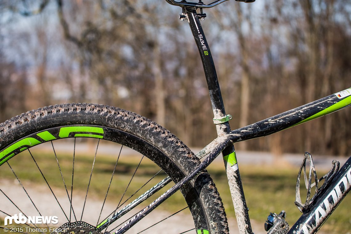

Die Save 2 Sattelstütze soll dem Fahrer mehr Komfort bieten.
# Die Save 2 Sattelstütze soll dem Fahrer mehr Komfort bieten.
Altbekanntes Bauteil an Cannondale Rädern: Die hauseigene HollowGram Kurbel.
# Altbekanntes Bauteil an Cannondale Rädern: Die hauseigene HollowGram Kurbel.

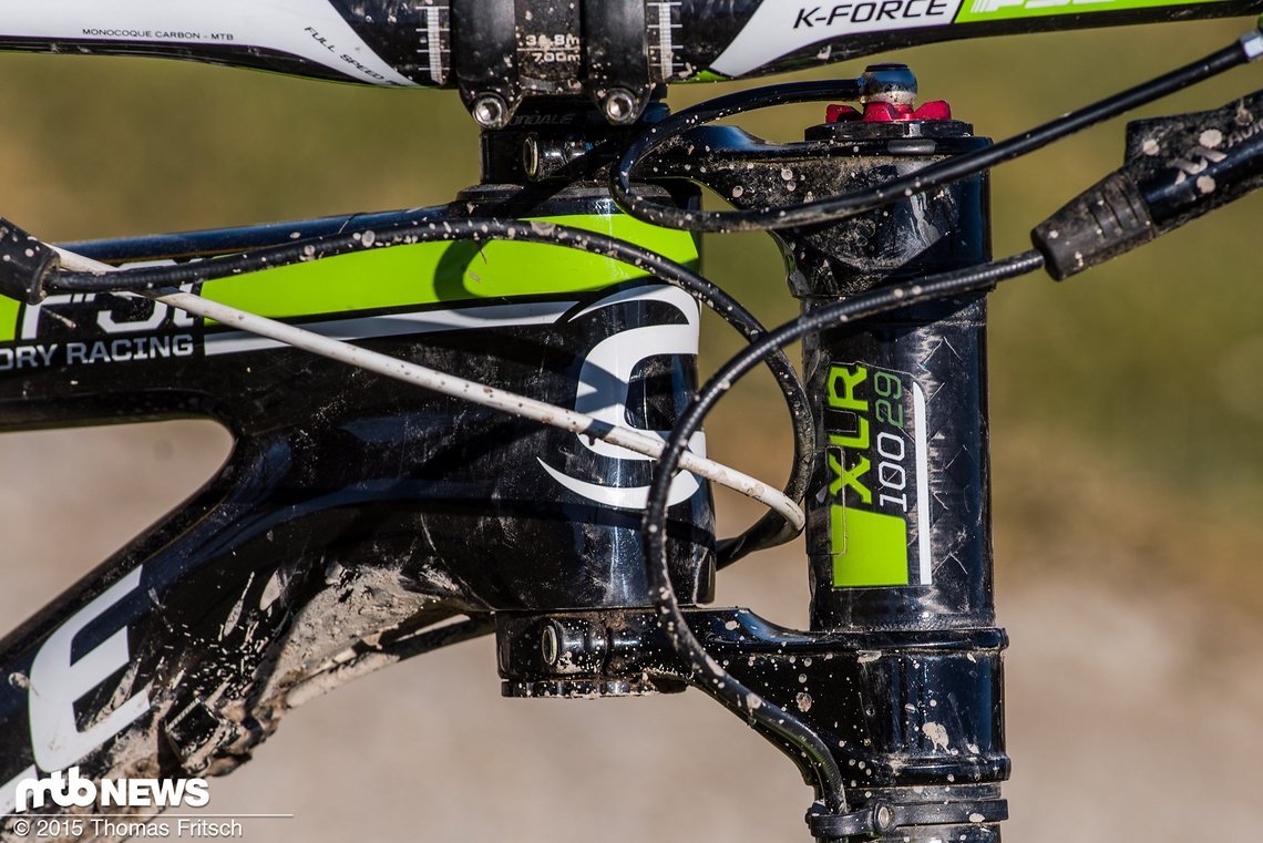

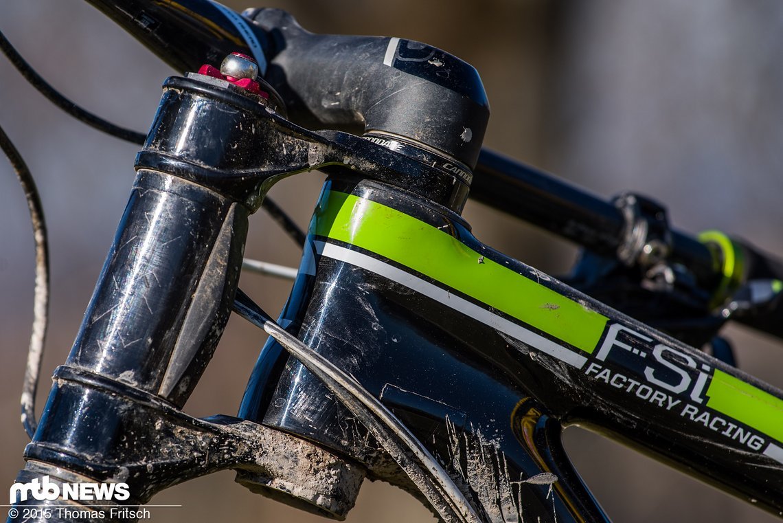

Des Weiteren wurde der Lenkwinkel auf 69,5° ausgelegt, wodurch dem Fahrer bei hohen Geschwindigkeiten zusätzlich Sicherheit vermittelt werden soll. Außerdem verkürzten die Ingenieure von Cannondale das Steuerrohr um 3,7 cm im Vergleich zum Vorgängermodell F29 auf 9,7 cm, um eine noch sportlichere Haltung auf dem Rad einzunehmen.
Verkürztes Steuerrohr und...
# Verkürztes Steuerrohr und...

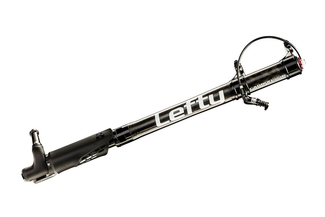

...neue Lefty am F-SI.
# ...neue Lefty am F-SI.

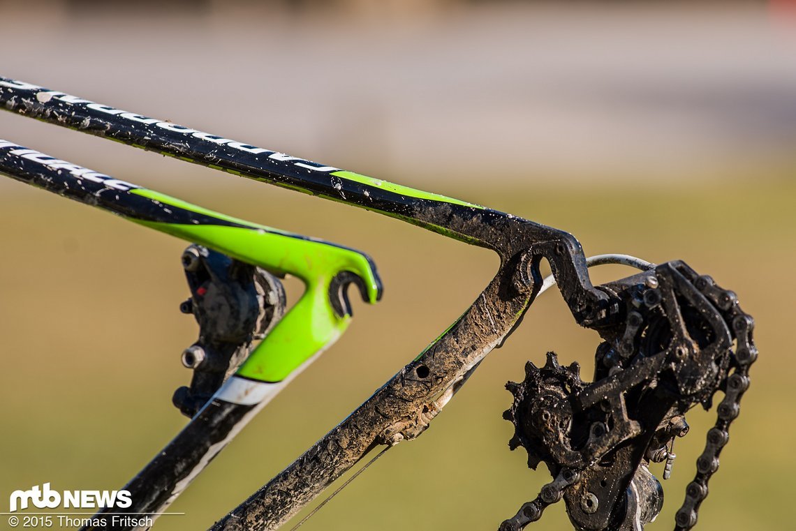

Die Bremssattelaufnahme wurde im Vergleich zum Vorgängermodell ebenfalls modifiziert.
# Die Bremssattelaufnahme wurde im Vergleich zum Vorgängermodell ebenfalls modifiziert.

Keine Steckachse! Das F-SI fährt am Hinterrad mit einem Schnellspanner.
# Keine Steckachse! Das F-SI fährt am Hinterrad mit einem Schnellspanner.

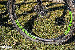

Der neu entwickelte Hinterbau und das Tretlager in Kombination mit den Enve Carbon Laufrädern sorgen für eine spürbare Steifigkeit, die wir so noch an keinem Fahrrad beobachten konnten. Auf festem Untergrund fährt es zusätzlich mit einer enormen Leichtigkeit, die uns begeisterte. Auch auf losem Boden und in Trailauffahrten lässt sich das F-SI gut steuern und gibt uns ebenfalls den Eindruck, den Berg sehr angenehm bezwingen zu können.
Für eine spürbare Steifigkeit sorgen unter anderem die Enve Carbonlaufräder.
# Für eine spürbare Steifigkeit sorgen unter anderem die Enve Carbonlaufräder.

Die Lefty Gabel lässt sich nur komplett blockieren, was zum Beispiel in Sprints von großem Vorteil ist, da die Front absolut steif und super fahrbar bleibt. In unebenen Bergaufpassagen, vor allem wenn man zwischenzeitlich noch kurz aus dem Sattel geht, ist man sich als Fahrer allerdings nie ganz sicher, ob eine offene oder blockierte Federgabel für den vorliegenden Streckenabschnitt die bessere Wahl wäre.
Die Lefty 2.0 lässt sich nur komplett blockieren.
# Die Lefty 2.0 lässt sich nur komplett blockieren.

Durch das verkürzte Steuerrohr bzw. den Lenkwinkel fährt sich das Bike sehr frontlastig.
# Durch das verkürzte Steuerrohr bzw. den Lenkwinkel fährt sich das Bike sehr frontlastig.
Daher muss man als Fahrer bei längeren Abfahrten ordentlich Kraft in den Oberarmen mitbringen, um den Lenker stets richtig festzuhalten. Auch die Handgelenke können bei ruppigen Abfahrten, die länger als fünf Minuten dauern, beginnen zu schmerzen. Wer dann zusätzlich nicht immer die perfekte Fahrlinie erwischt und eventuell in abwegigem Gelände versuchen muss, das Rad zurück auf die Ideallinie zu bringen, kann seine liebe Müh und Not mit dem F-SI bekommen. In verblocktem, ruppigem Gelände treten diese Probleme und Schmerzen entsprechend früher auf als auf flowigen Trails oder schnellen Schotterabfahrten. Es ist und bleibt eben ein absolutes Racebike, das von trainierten Fahrern bewegt werden will.
Längere Abfahrten können auf dem F-SI zum Problem werden, da...
# Längere Abfahrten können auf dem F-SI zum Problem werden, da...
...sich unter anderem Handgelenksschmerzen einstellen können und die Kraft in den Oberarmen nachlässt.
# ...sich unter anderem Handgelenksschmerzen einstellen können und die Kraft in den Oberarmen nachlässt.

Die neue Lefty Federgabel konnte uns hingegen voll überzeugen.
# Die neue Lefty Federgabel konnte uns hingegen voll überzeugen.

Fazit zum Cannondale F-SI 29 Carbon
Das neue Cannondale F-SI hat für viel Gesprächsstoff gesorgt – und das zu Recht! Den Entwicklern um Peter Denk ist es wieder einmal gelungen, neue Maßstäbe in der Rahmentechnologie zu setzen. Das Bike ist für XC-Fahrer eines der besten Hardtails, das der Markt zu bieten hat. Im Uphill und auf flachem Terrain, egal auf welchem Untergrund, ist das F-SI eine richtige Rakete. Vor allem die spürbare Steifigkeit im Tretlagerbereich, dem Hinterbau und an den Enve Laufrädern überzeugte uns auf ganzer Linie.
Negativ aufgefallen ist uns allerdings, dass man auf dem Bike sehr frontlastig unterwegs ist und deshalb kräftige Oberarme benötigt, um das Rad optimal steuern zu können. Bei längeren Abfahrten stellten sich teilweise auch Schmerzen in den Handgelenken ein, die vor allem für Marathonfahrer bei entsprechend langen Abfahrten unangenehm sein könnten – in XC-Rennen sollte dies aufgrund der kürzeren Downhills nur eine untergeordnete Rolle spielen. Nichtdestotrotz hält das Rad auch bei sehr schnellen Abfahrten sauber die Spur und wird überhaupt nicht nervös.
Zusätzlich konnte uns vor allem die Lefty mit ihrem perfekten Ansprechverhalten in dem Test voll überzeugen. Des Weiteren zeigte sich das Bike sehr agil und wendig. Die Anbauteile sind für den zu erwartenden Einsatz passend gewählt.
Unter dem Strich ist es definitiv eines der besten XC-Hardtails, die der Markt momentan zu bieten hat. Cannondale ist mit dem neuen F-SI das (fast) perfekte Racebike gelungen. Chapeau!

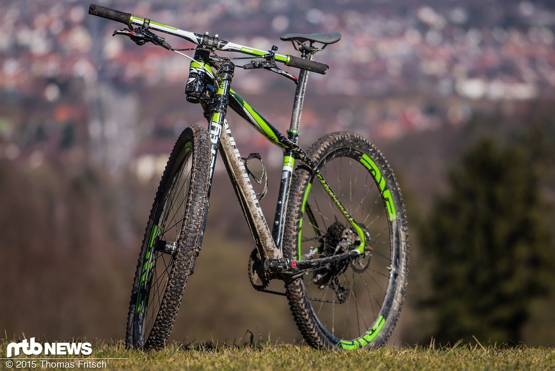

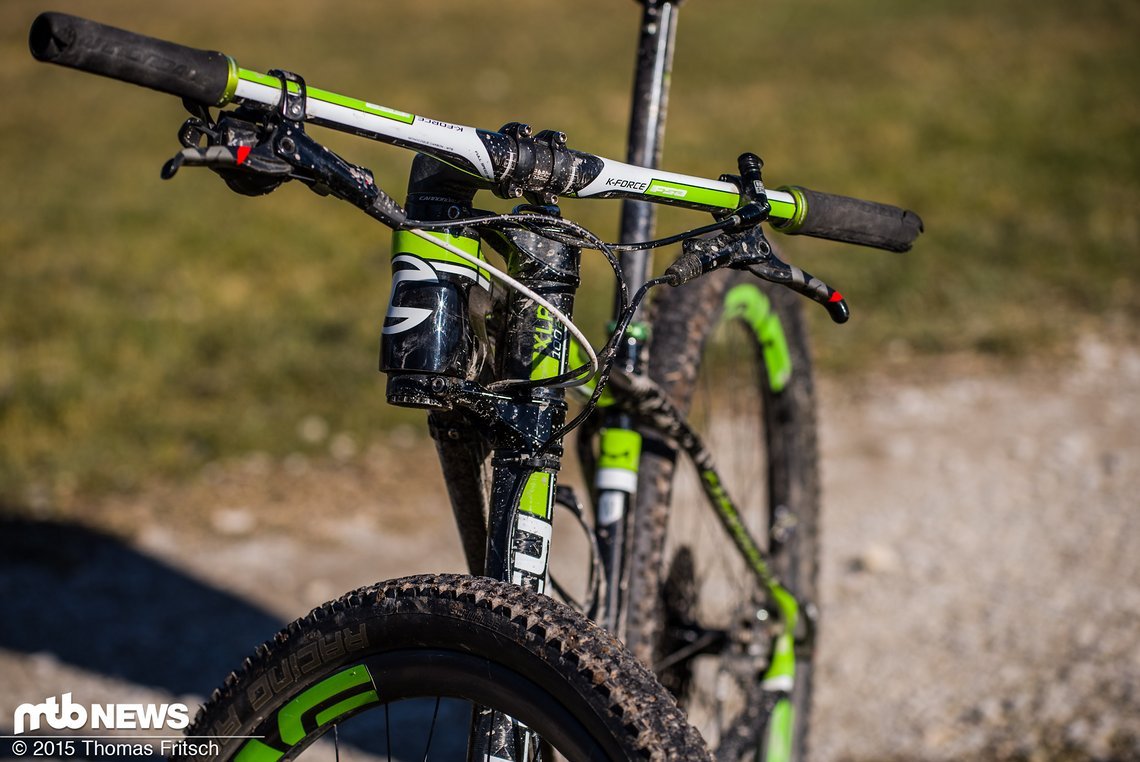

Aufgeräumtes Cockpit und tolles Design: Das neue Cannondale F-SI.
# Aufgeräumtes Cockpit und tolles Design: Das neue Cannondale F-SI.

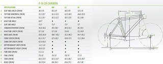

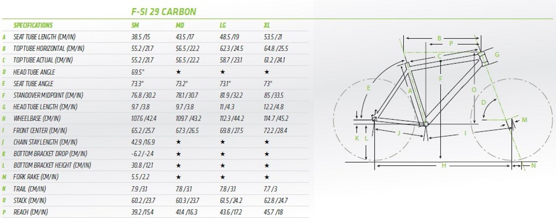

Die Geometrie
Die Geometrie des neuen F-SI.
# Die Geometrie des neuen F-SI.
