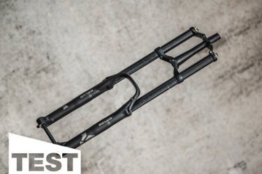

Mit der Helm führt Cane Creek einen echten Federgabel-Allrounder im Portfolio. Air oder Coil sowie bis zu 170 mm Federweg in der normalen Ausführung oder die Works-Serie, die für spaßige Trailbikes maßgeschneidert wurde, – die Helm soll nahezu jeden glücklich machen. In der Vergangenheit und auch in unseren Erfahrungen mit der Gabel zeigte sie aber einen sportlich, strammen Charakter – perfekt für Fans von schnellen und anspruchsvollen Abfahrten. Etwas litt darunter allerdings der Komfort. Das soll sich jetzt ändern: Die neue Helm MK2 soll sensibler geworden sein und mit einer etwas sanfteren Dämpfung und überarbeitete Luftfeder satter aufliegen.
Neben der getesteten Luftgabel gibt es die Helm weiterhin auch als Stahlfeder-Version, die natürlich nur mit den Updates an der Dämpfung kommt. Zwei Offsets werden für die 29″-Gabel angeboten, nur einer für die 27,5″-Version.

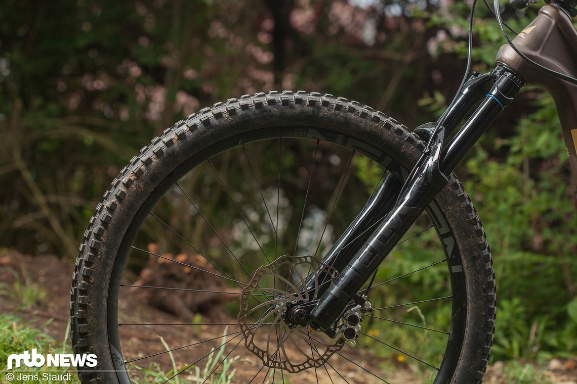

Die Cane Creek Helm-Federgabel ist für Trail- bis Enduro-Bikes geeignet und kommt nun mit einigen Anpassungen als MK2-Version auf den Markt
#1 Die Cane Creek Helm-Federgabel ist für Trail- bis Enduro-Bikes geeignet und kommt nun mit einigen Anpassungen als MK2-Version auf den Markt - während sich an der Stahlfeder nichts ändert, wurden die Dämpfung sowie die Luftfeder überarbeitet.

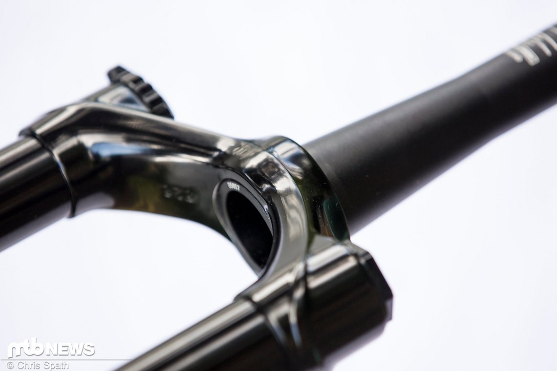

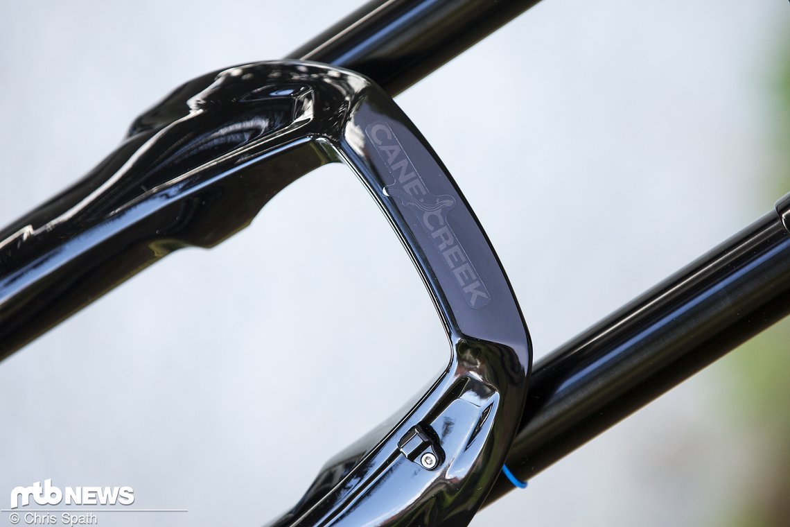

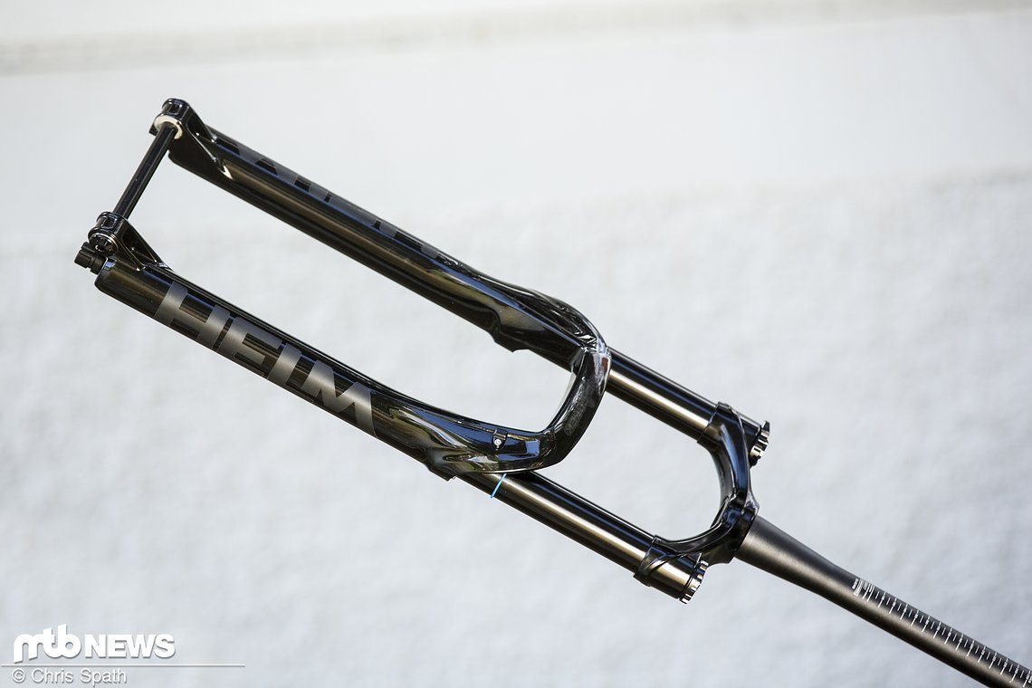

An Casting und Krone der Helm hat sich für die MK2-Serie nichts geändert: Die Gabel ist weiterhin in Right-Side-Up-Bauweise gebaut und wirkt dank der markanten Casting-Brücke recht bullig. Im Gegensatz zu den zuletzt getesteten Varianten mit Luftfeder und Stahlfeder kommt unsere Helm MK2-Testgabel aber mit D-Loc-Schraubachse, die zwar mit Werkzeug gelöst werden muss, aber auch simpler im Aufbau ist und etwas Gewicht spart.

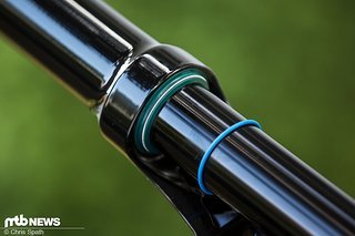

Bei den Staubabstreifern hat Cane Creek den Hersteller gewechselt. Hier kommen jetzt SKF-Teile zum Einsatz. Das war’s aber schon mit den Neuerungen, die von außen ersichtlich sind. Weitere Überarbeitungen findet man im Inneren der Gabel.

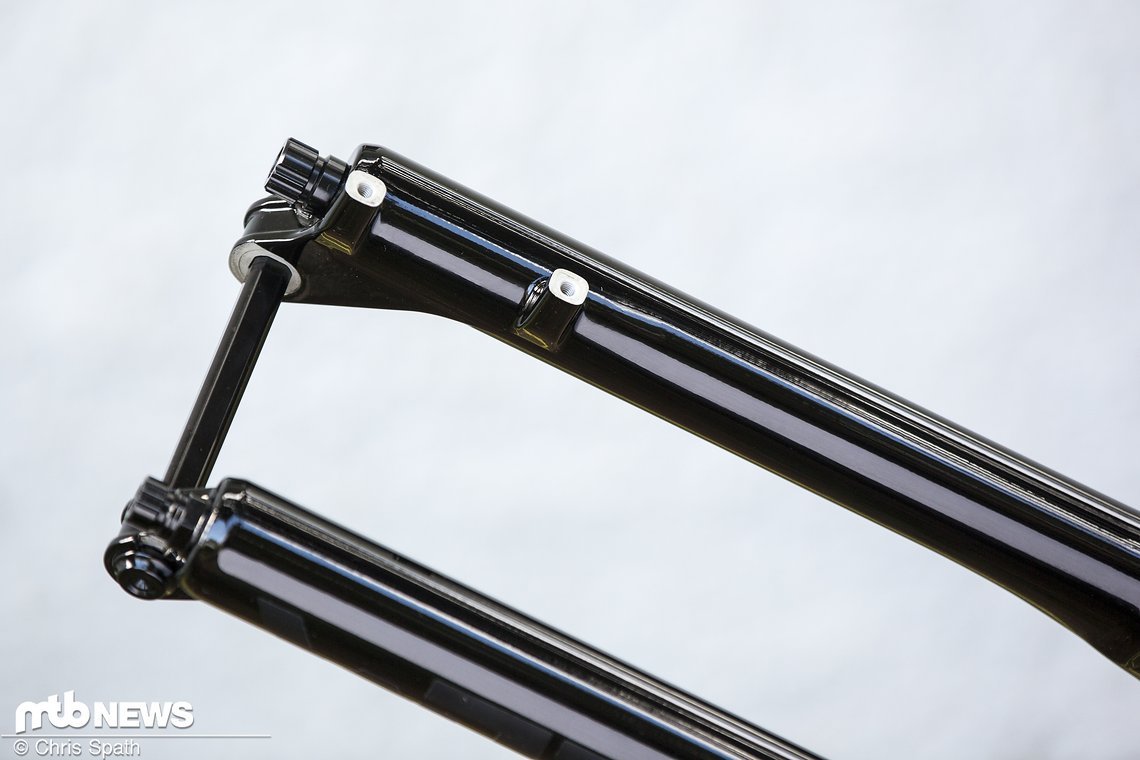

Leitungshalter und markante Brücke
#2 Leitungshalter und markante Brücke - äußerlich ist die Helm MK2 unverändert geblieben.

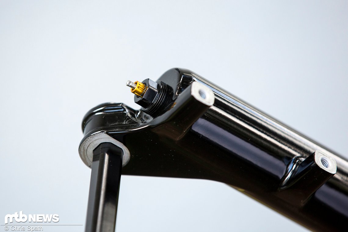

Schick ausgeformte Gabelkrone
#3 Schick ausgeformte Gabelkrone - zwei Laufradgrößen und zwei Offset-Optionen gibt es.

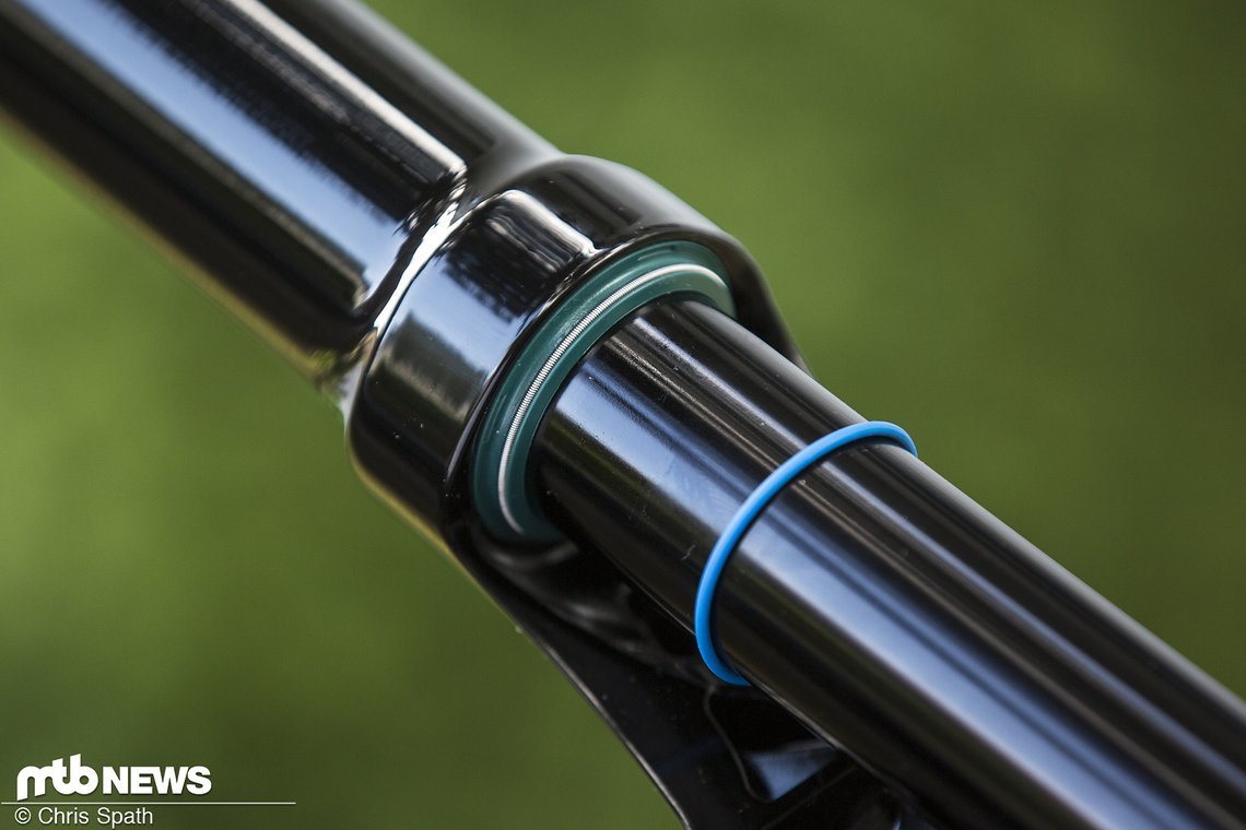

SKF-Staubabstreifer für reduzierte Reibung
#4 SKF-Staubabstreifer für reduzierte Reibung - hier will Cane Creek große Fortschritte erzielt haben.

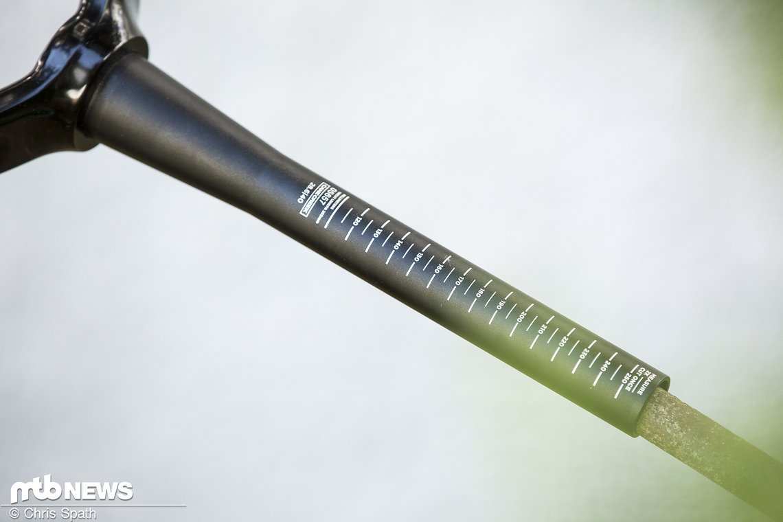

Markierungen am Schaft
#5 Markierungen am Schaft - erleichtern das Kürzen aufs richtige Maß.

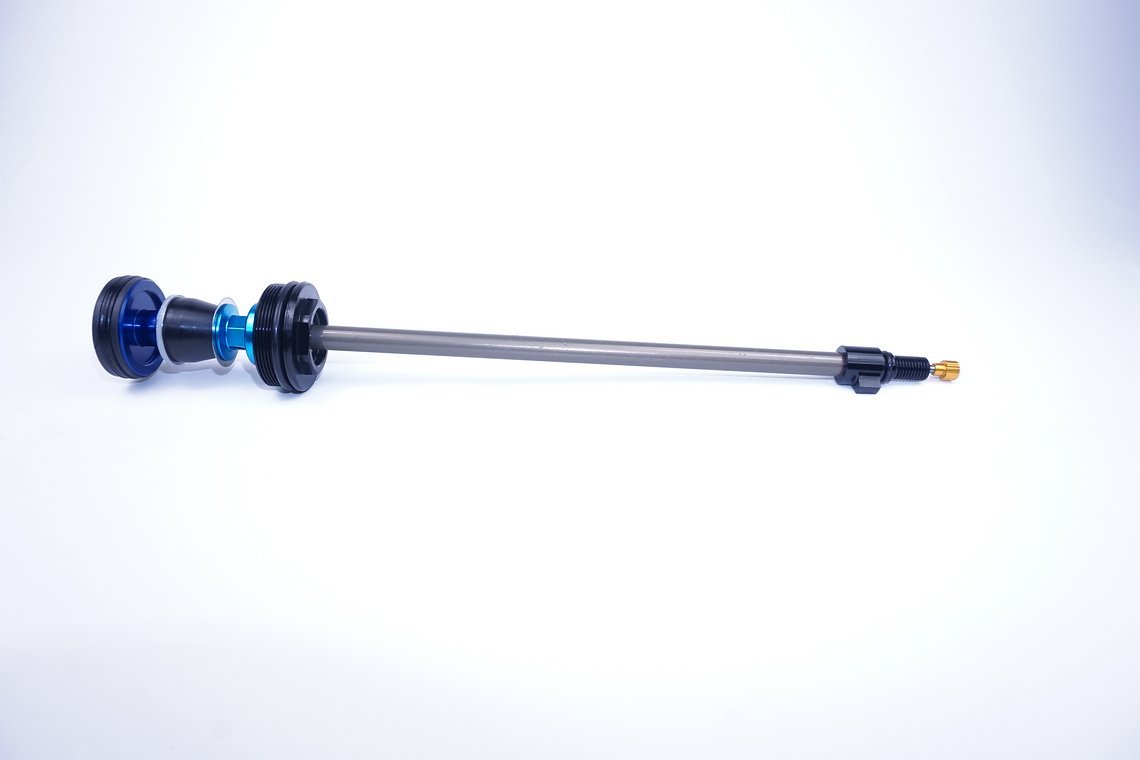

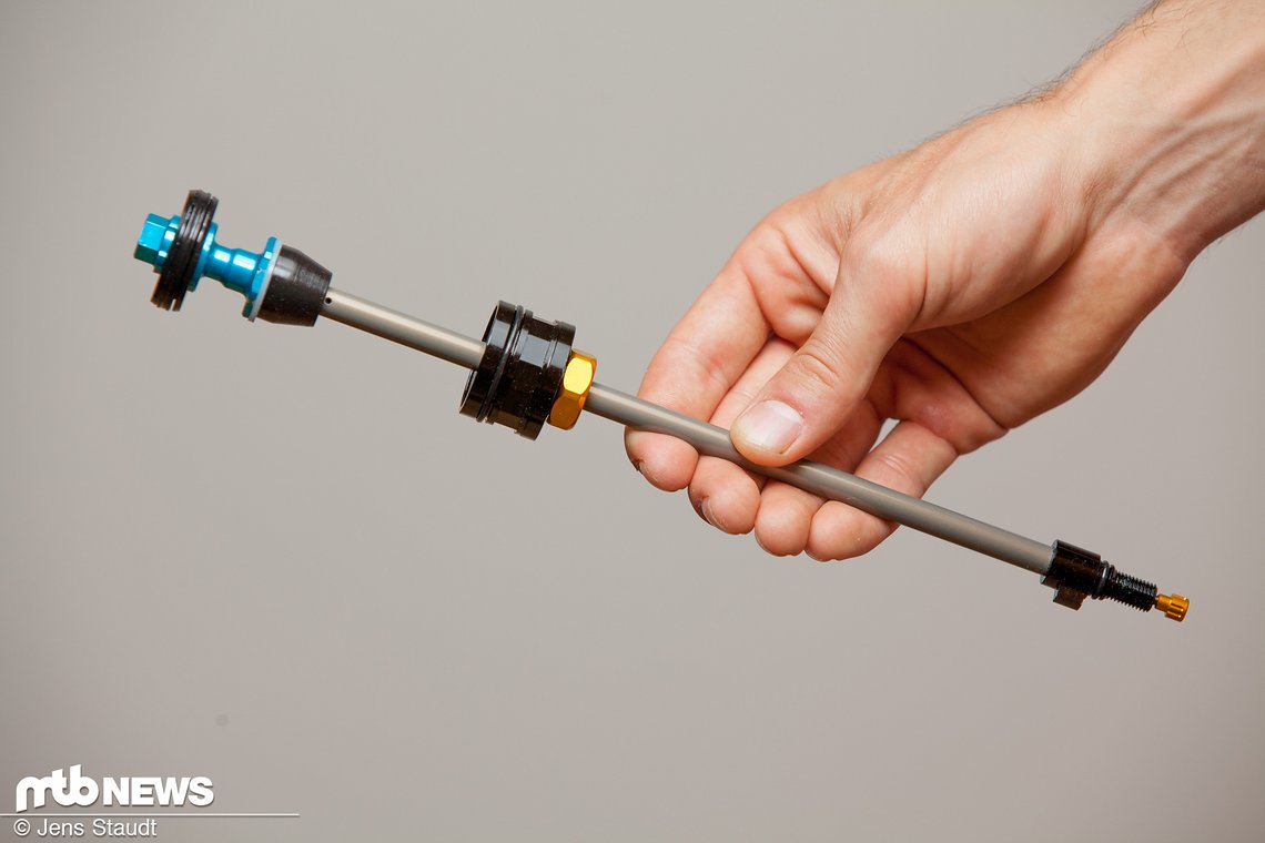

Überarbeitet wurde, wie angemerkt, die Luftfeder der Cane Creek Helm. Zwei Ziele wurden dabei verfolgt: Die Gabel soll besser ansprechen und anwenderfreundlicher sein. Bei der Konstruktion wurden dafür zwei verschiedene Lösungen eingesetzt: ein neuer Luftkolben sowie ein vereinfachtes System zur Entnahme des Airshafts.
Wer schon einmal einen Dämpfer zerlegt hat, kennt die weißen Führungs- und Gleitringe am Luftkolben. Diese umrahmen die Hauptdichtung, den X-Ring und halten diese an Ort und Stelle. Auch an der Helm MK1 wurde das System so eingesetzt. Jetzt fallen diese weg und werden durch einen Kunststoff-Kolben ersetzt: weniger Teile, weniger Reibung, gleiche Funktion.
Cane Creek verbaut zwar ein übliches Luftfeder-System mit Positiv- und Negativ-Feder – inzwischen muss man aber an vielen Gabeln dieser Bauart den Airshaft tauschen, um den Federweg zu ändern. Bei der Helm ist das weiterhin über das Einsetzen, beziehungsweise Entnehmen von kleinen 1 cm-Spacern machbar. Dafür muss man den Airshaft demontieren – das ging früher über ein Gewinde. Der Airshaft war bei der Cane Creek Helm MK 1 von unten ins Standrohr verschraubt. Jetzt setzt man den Schaft ein und sichert ihn mit einem Sicherungsring. Das hilft Cane Creek, einen Anwenderfehler auszuschließen: In der Vergangenheit sorgte teilweise zu starkes festziehen dieser Verbindung für ein Aufbiegen des Standrohrs. Schrauber mit falsch justiertem Drehmoment im Handgelenk haben so auch länger Freude an der Gabel.
Alte Luftfeder
#7 Alte Luftfeder - diese wurde von unten ins Standrohr geschraubt, was bei Nichteinhaltung des Drehmoments für Probleme sorgen konnte.
Neue Luftfeder
#8 Neue Luftfeder - in der MK2-Serie wird der Airshaft nicht mehr in das Standrohr geschraubt, sondern eingeschoben und via Sicherungsring im Standrohr gehalten.

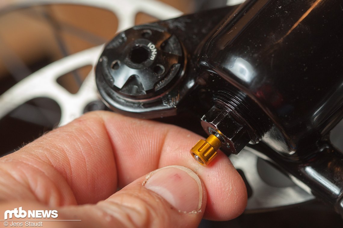

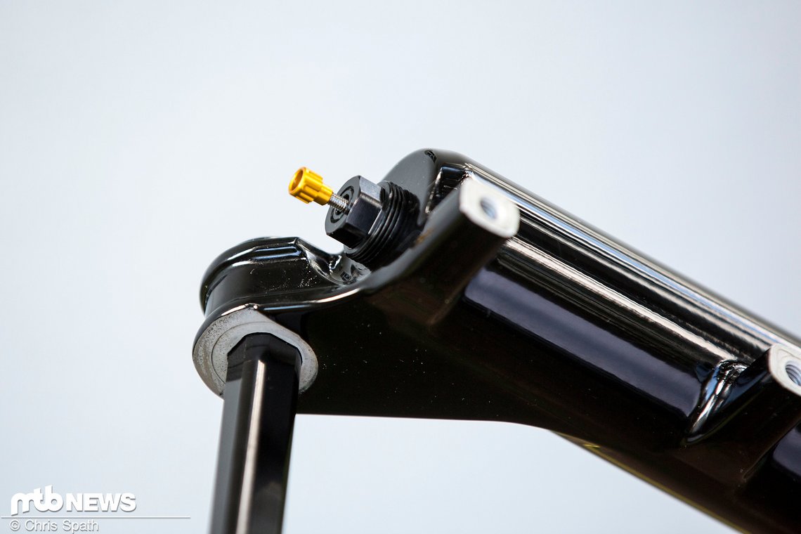

Bereits bekannt von der Helm MK1: Unten am Casting befindet sich unter einer Abdeckung eine Schraube. Löst man diese und drückt sie ans Casting, öffnet sich ein Durchlass zwischen Positiv- und Negativ-Feder. Der Vorteil gegenüber einem Überströmkanal? Zwar hat man eine definierte Luftkammer-Größe, über das Druckverhältnis zwischen den Kammern lässt sich die Kennlinie der Gabel aber weiter anpassen. Das Ganze funktioniert sogar recht simpel, ohne die Dämpfer-Pumpe abzuschrauben.

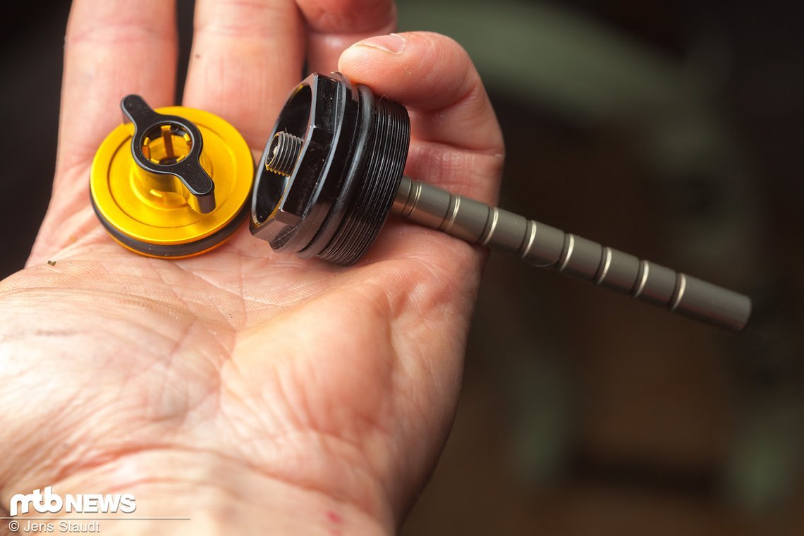

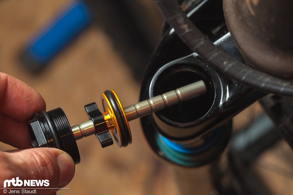

Das clevere System mit dem verschiebbaren Trennkolben zur Anpassung der Endprogression wird jetzt ab Werk beigelegt und nicht direkt in der Gabel verbaut. Warum? Feedback zur ersten Version der Gabel war oft, dass ein Großteil der Fahrer bereits mit der vollständigen Positiv-Kammer-Größe genügend Endprogression hatten. Wer trotzdem noch mehr Progression nutzen möchte, der schiebt das Bauteil auf den Schaft unter der Abdeckkappe der Luftkammer und sichert den Teller mit einer Flügelmutter. Je nach Position steigt oder sinkt das Luftkammervolumen der Positiv-Feder. Die Gabel bietet so entsprechend weniger oder mehr Endprogression. Man hat die Wahl zwischen acht unterschiedlichen Positionen.
Negativfeder-Ausgleich via Ventil
#9 Negativfeder-Ausgleich via Ventil - dreht man den goldenen Knopf auf, kann man die Negativfeder befüllen.
Dieses System ermöglicht individuelle Anpassung ohne zweites Ventil
#10 Dieses System ermöglicht individuelle Anpassung ohne zweites Ventil - ein Druck auf den Knopf und Positiv- und Negativfeder egalisieren sich.
Beim Setup nicht vergessen!
#11 Beim Setup nicht vergessen! - Beim Aufpumpen der Helm ist es wichtig, diesen Knopf zu betätigen und die Gabel gegebenenfalls etwas auseinander zu ziehen. Sonst nutzt man nicht den gesamten Federweg.

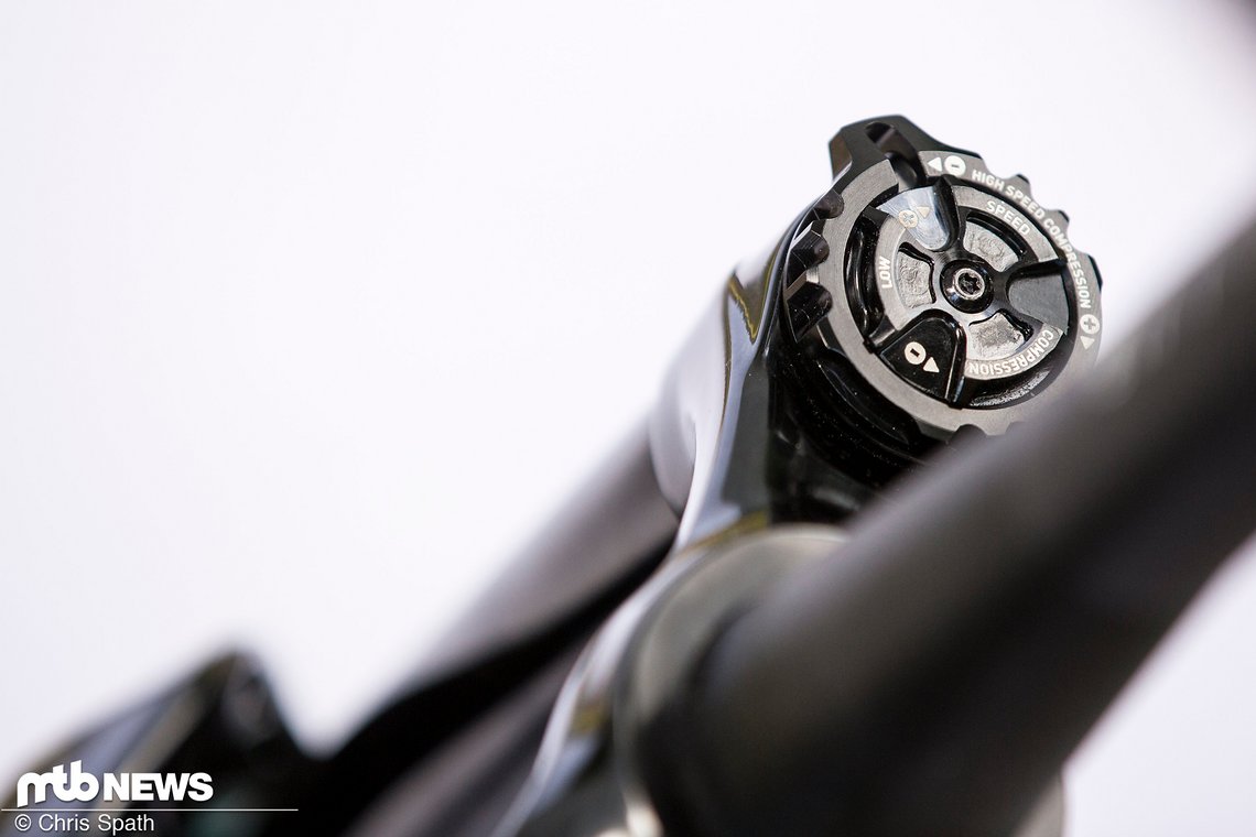

Low-Speed- und High-Speed-Druckstufe sind extern verstellbar
#12 Low-Speed- und High-Speed-Druckstufe sind extern verstellbar - im Inneren verbirgt sich eine Monotube-Dämpfungskartusche mit Bladder.

Softer ab Werk
#14 Softer ab Werk - rechts die originale Aircap und links der mitgelieferte, variabel montierbare Trennkolben.
Variabel montierbar
#15 Variabel montierbar - aktuell reichte uns die Position im ersten Drittel. Wenn es trockener wird, könnte sich diese Einstellung etwas ändern.
Lässt man es gerne etwas mehr laufen und scheppert ungebremst in Steinfelder und flache Landungen, so bietet die Helm immer noch ein passendes Setup. Luft ablassen, Trennkolben einsetzen und zurück zum gewählten Luftdruck. Uns gefiel die Option, alle Volumenvarianten immer mit dabei zu haben. So kann man mit einer Dämpferpumpe und dem passenden Ringschlüssel schnelle Anpassungen machen, ohne sich erst um neue Kunststoff-Spacer bemühen zu müssen. Unsere ersten Ausfahrten auf der Helm fanden allesamt auf sehr rutschigen Untergründen statt. Hier kamen auch sportliche Fahrer mit einer Einstellung im ersten Drittel gut klar. Bei trockeneren Bedingungen und größeren Sprüngen hat man noch reichlich Raum für Anpassungen.
