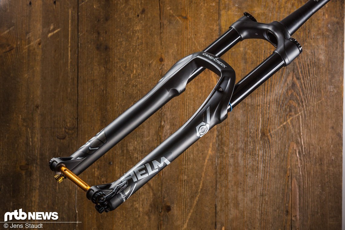

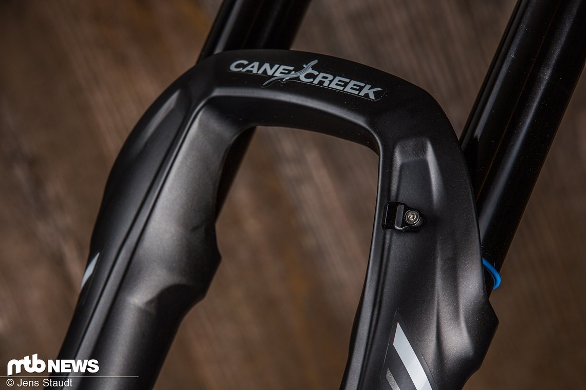

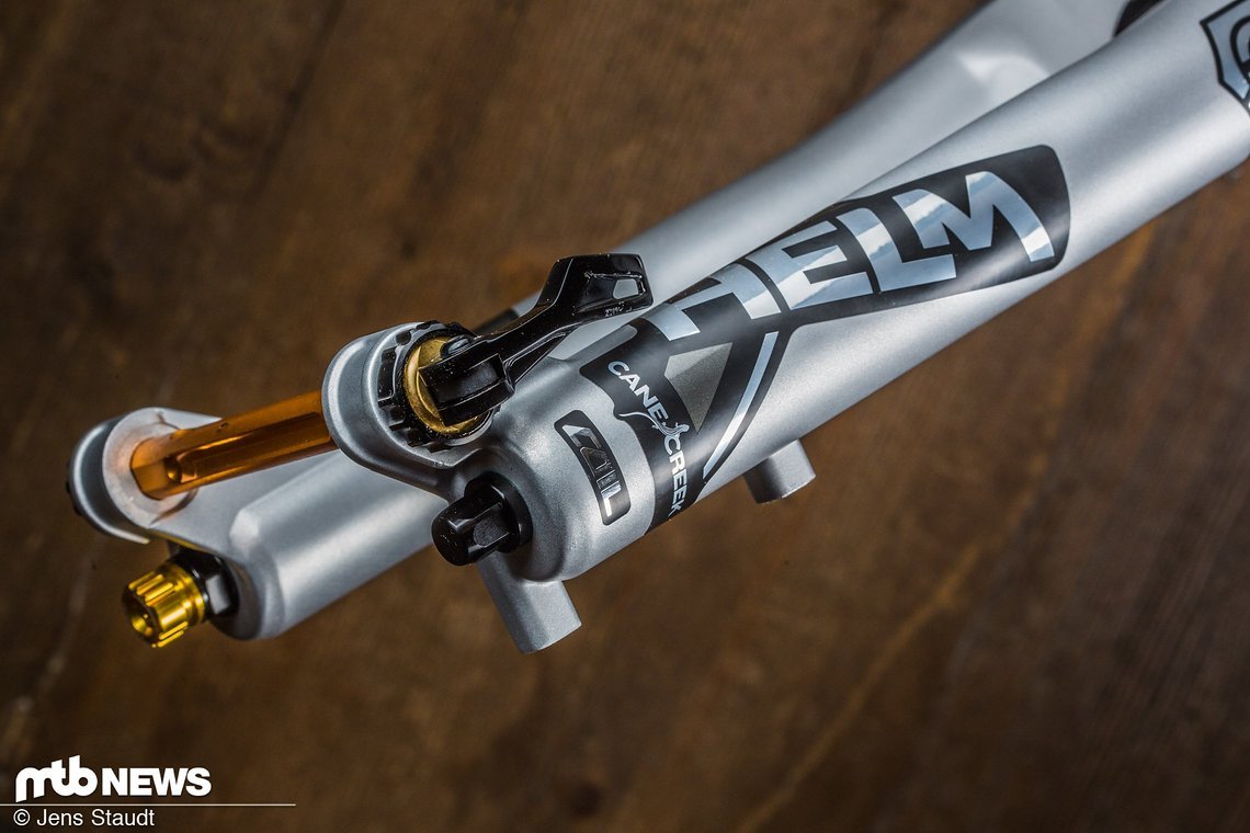

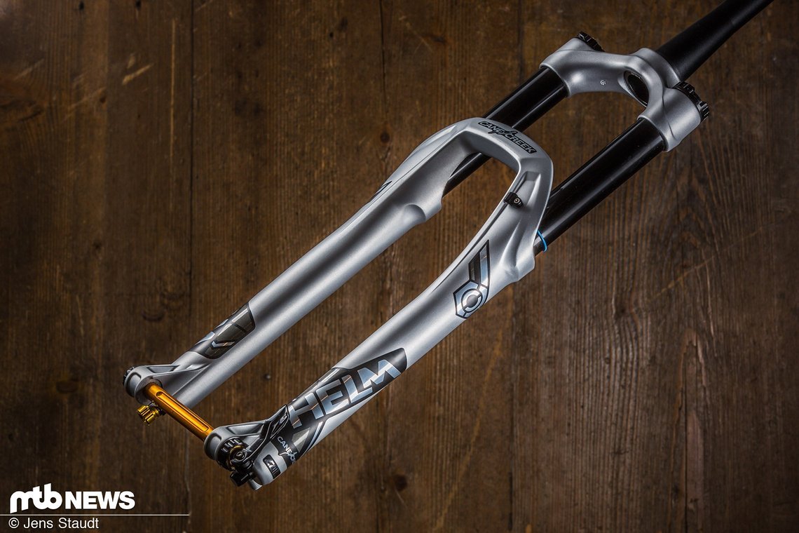

Unsere Testgabeln unterscheiden sich äußerlich auf den ersten Blick nur in der Farbe. Beide verfügen über das gleiche eher kantige Casting und die markant ausgeformten Verstellknöpfe. Der zweite Blick offenbart schon mehr Unterschiede zwischen der Cane Creek Helm Coil und der Helm Air. Sowohl die Decals, als auch der Blick auf die Oberseite der Gabelkrone zeigen auf, welches Federmedium im jeweiligen Produkt versteckt ist.
Bei der grundsätzlichen Optik gilt: Klotzen statt kleckern! Aufwendig, sehr edel wirkend und dementsprechend mit vielen goldenen Akzenten präsentieren sich beide Gabeln. Ihre markante Optik zieht sich vom Casting über die Brücke und die Krone bis hin zu den Einstellern. Alles wirkt sehr stabil und edel und will sich nicht durch eine Stealth-Optik verstecken. Auch wenn man auf den gleichen 35 mm-Standrohrdurchmesser wie der Konkurrent RockShox setzt, wirkt die Cane Creek Helm ein gutes Stück wuchtiger. Auf der Waage spiegelt sich das aber auch wider: Mit 2.069 Gramm ist selbst die Luft-Gabel etwas auf der massiveren Seite.

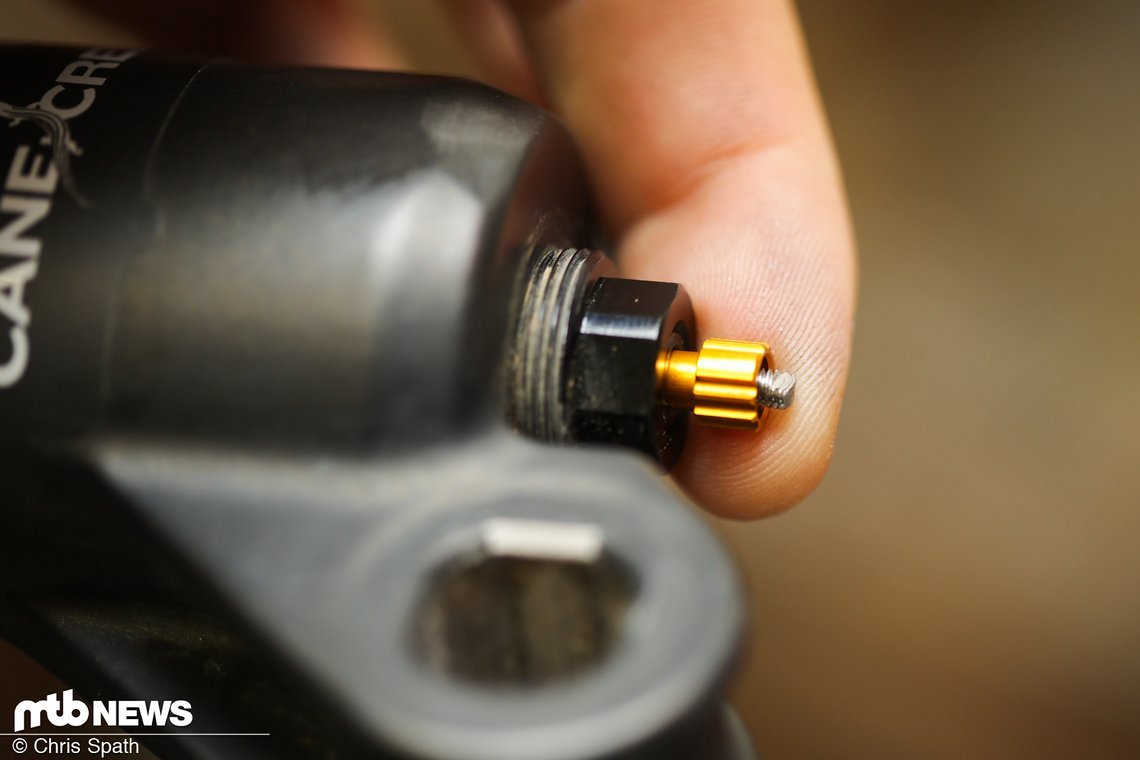

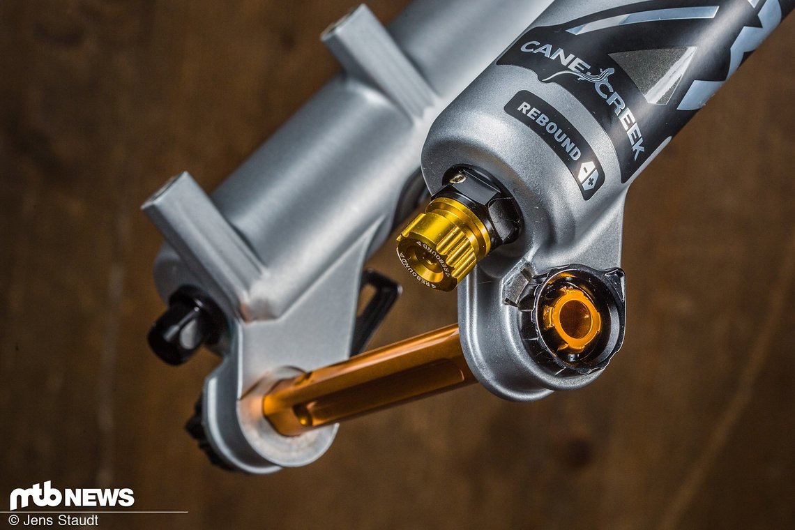

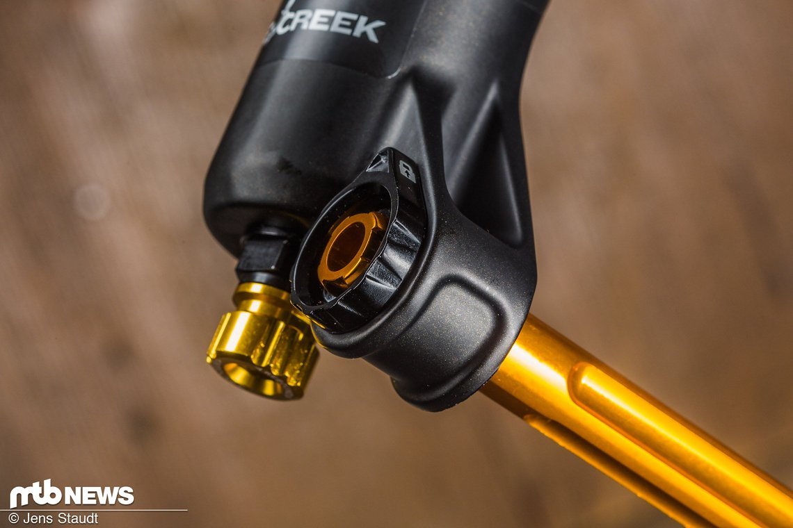

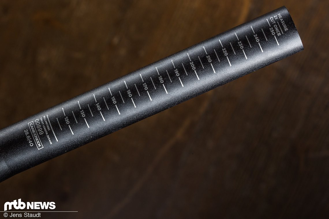

Interessant ist die Achskonstruktion: Cane Creek setzt nicht auf eine geschraubte Achse, sondern eine gesteckte Schnellspann-Achse. Bevor man den Schnellspann-Hebel umlegen kann und damit das Laufrad sicher in der Gabel verspannt, muss man die Achse antriebsseitig mit dem Lock-Mechanismus sichern. Um die richtige Spannung zu bekommen, lässt sich der Hebel mit einem Rädchen einfach verstellen. Als Highlight stechen aber die Einstellknöpfe und Abdeck-Kappen heraus. Aufwendig und detailliert, schick eloxiert und mit einer definierten Rasterung versehen werten sie das Produkt optisch ebenfalls um ein gutes Stück auf.

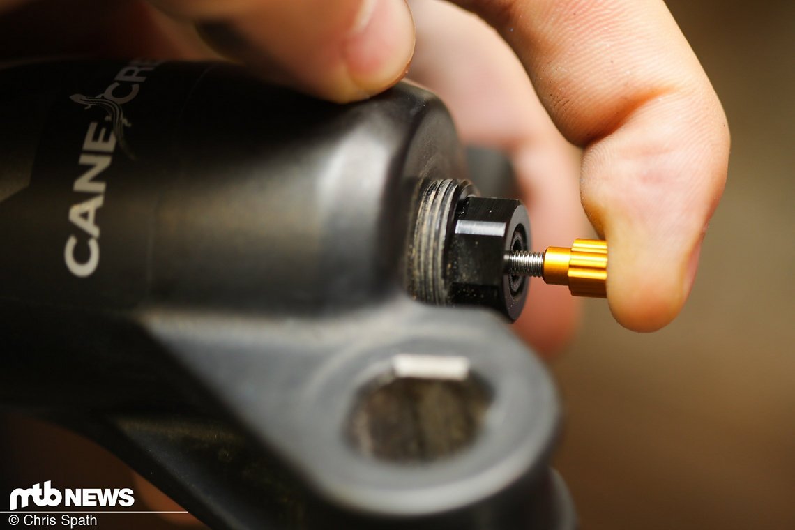

Der eigentliche Unterschied zwischen den beiden Gabeln wird durch den Gewichtsunterschied von 251 Gramm belegt: Dieser kommt durch die verschiedenen Federsysteme zustande. Cane Creek verwendet an der Luftgabel eine interessante Lösung. Wie inzwischen bis auf wenige Ausnahmen üblich setzen die Amerikaner bei der Helm Air auf eine Positiv- und Negativ-Luftfeder. In den letzten Jahren haben wir immer wieder verschiedene Ansätze beim Befüllen der Negativ-Feder gesehen: Per zusätzlichem Ventil, via Überström-Kanal oder mit einem Schrader-Ventil, das sich im ausgefederten Zustand öffnet. Cane Creek stellt etwas anderes vor: Unten am Casting befindet sich unter einer Abdeckung eine Schraube. Löst man diese und drückt sie ans Casting, öffnet sich ein Durchlass zwischen Positiv- und Negativ-Feder. Der Vorteil? Zwar hat man eine definierte Luftkammer-Größe, über das Druckverhältnis zwischen den Kammern lässt sich die Kennlinie der Gabel aber weiter anpassen. Das Ganze funktioniert sogar recht simpel, ohne die Dämpfer-Pumpe abzuschrauben.

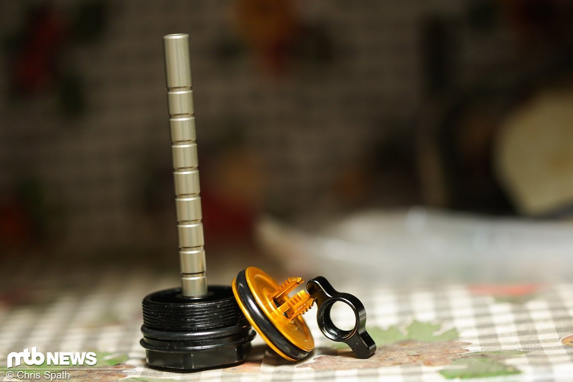

Interessant ist auch das, was unter der Topcap versteckt liegt: Ein System zur Anpassung der Endprogression. Anstatt Plastik-Bausteine einzusetzen, lässt sich ein Trennkolben in seiner Position verändern. Ist die Gabel offen, benötigt man dafür keine Werkzeuge mehr. Über eine Flügelschraube lässt sich der Trennkolben lösen. Verschiebt man ihn jetzt auf seiner Führung, steigt oder sinkt das Luftkammervolumen der Positiv-Feder. Die Gabel wird entsprechend weniger oder mehr Endprogression bieten. In sieben unterschiedlichen Positionen lässt sich der Kolben fixieren.

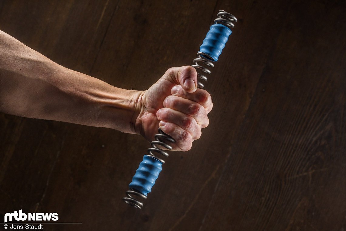

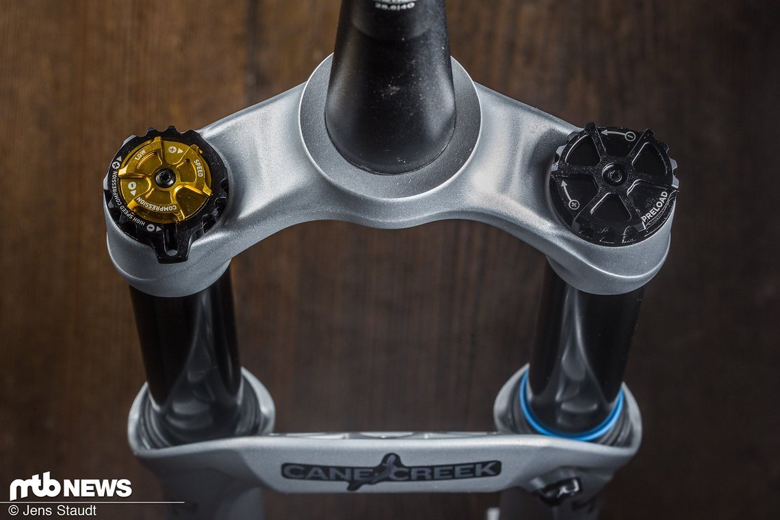

Systembedingt weniger spektakulär geht es bei der Cane Creek Helm Coil zu. Hier gibt es neben dem Federwechsel nur die Preload-Option. Zum Glück ist der Federwechsel aber recht einfach gestaltet: Nach Entfernen des Preload-Knopfs wird mit einem 30 mm-Schraubenschlüssel die Topcap entfernt und man hat Zugang zur Feder. Die Standard-Feder deckt laut Cane Creek einen Gewichtsbereich von 72 bis 90 kg ab und kann zusätzlich noch über die Kappe etwas vorgespannt werden. Cane Creek bietet zwei weichere und eine härtere Feder an.

Bei der High Speed-Dämpfung setzt Cane Creek auf zwei verschiedene Systeme. Extern nicht verstellbar und herkömmlich gelöst: der High Speed-Rebound. Cane Creek verwendet hier einen Shimstack, der sich öffnet, sobald der Öldruck dahinter groß genug wird. Üblicherweise wird die High Speed-Druckstufendämpfung auch durch einen Shimstack kontrolliert – nicht so an der Cane Creek Helm. Ähnlich wie an der MRP Ribbon oder der neuen Upgrade-Einheit von Push wird ein beweglicher Trennkolben von einer Feder auf die Durchlassbohrungen gedrückt. Steigt der Öldruck hinter dem Trennkolben, wird dieser angehoben. Die Durchlassbohrungen werden dadurch geöffnet und das Öl kann fließen. Verstellen lässt sich die High Speed-Dämpfung durch die Vorspannung der Feder.

Im Dauertest mussten die Gabeln in verschiedenen Gebieten und unter unterschiedliche Gewichtsklassen beweisen. So war bei der Coil-Variante natürlich öfters ein Umbau der Feder notwendig. Mit einem 30 mm-Maulschlüssel öffnet man hierfür die obere Abdeckkappe, zieht die alte Feder heraus und lässt die neue – leicht in Fett eingeschmiert – zurück in die Gabel gleiten.

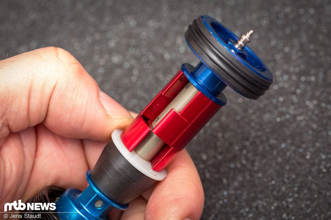

- Plüschig bis klonk Viele Bikes sind in den letzten Jahren am Hinterbau progressiver geworden. Wer mit einem solchen Vertreter unterwegs ist oder seinen Dämpfer gerne mit ordentlich vielen Volumenspacer fährt, wird mit der Cane Creek Helm Air nur wenig Anpassungen an der Kennlinie machen müssen. Mit der Coil-Version sollten Fahrer, die ihr Rad gerne aktiver fahren, die Druckstufen sowie die Federhärte entsprechend anpassen, um nicht zu tief im Federweg zu sitzen.
