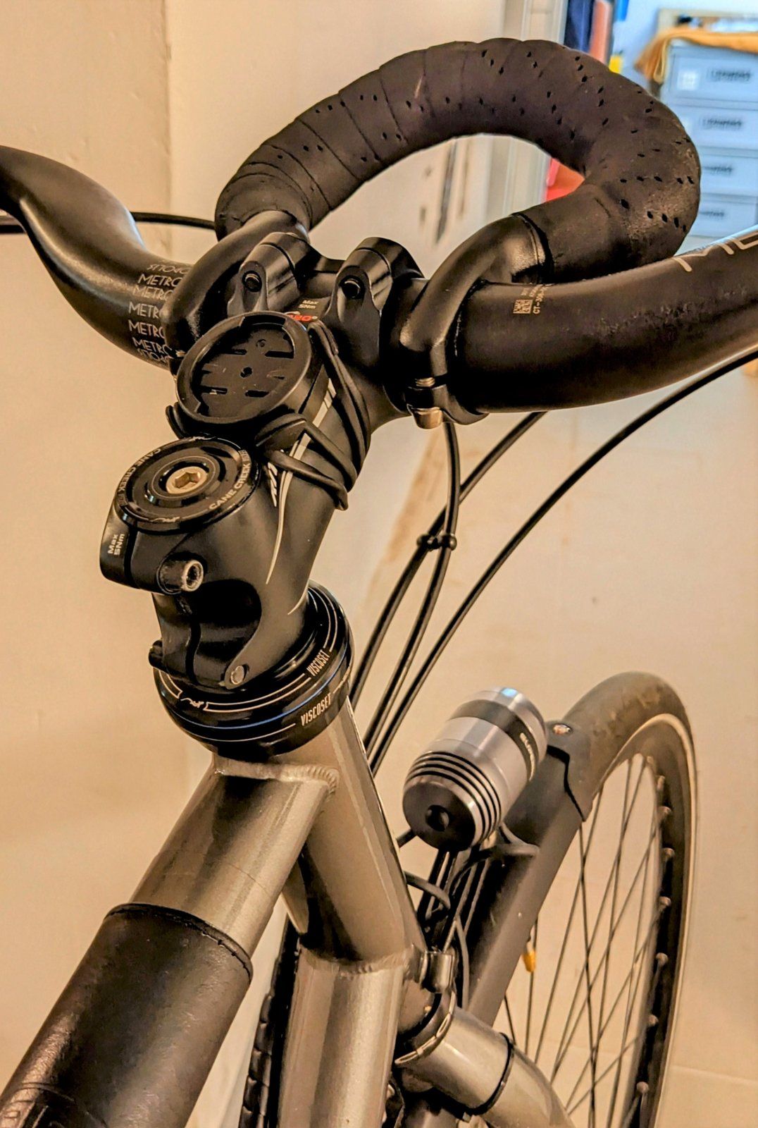

  5. Hallo zusammen!
    Da die Informationslage zum Viscoset nach wie vor sehr dürftig ist, wollte ich mal etwas beitragen. (In erster Line für Leute die über die google-Suche hier landen)
    Ich hab das Viscoset bisher ca. 1.000km am Tourenrad genutzt. Mein ursprüngliches Problem war Lenkerflattern / speed wobble beim freihändig fahren und am Aero-Griff (RideFarr).
    Die Montage ist grundsätzlich identisch zu regulären Steuersätzen. Die Reibscheiben im Viscoset können entnommen und neu gestapelt werden um die Dämpfung zu verstellen (zusätzliches Gel war bei mir nicht im Lieferumfang).
    Der Funktionstest verlief positiv und das Lenkerflattern ist abgestellt!!! Auch mit zwei vollen Packtaschen am Träger (ca. 2 x 6kg) wobbelt nichts mehr. Insbesondere bei der Nutzung des mittigen Aero-Griffs hat sich das Fahrverhalten des Rads sehr zum Positiven verändert.
    Freihändig fahren geht zwar jetzt ohne Lenkerflattern, wird durch die Dämpfung allerdings spürbar erschwert. (Das wurde weiter oben schon mal vermutet.)
    Für mich hat sich der Umbau gelohnt. Wer die beschriebenen Probleme nicht am Rad hat, braucht das Viscoset aber definitiv nicht…
