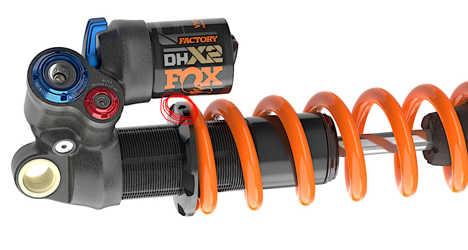

  2. Einfach an der Feder drehen, dann dreht der Teller mit.
    (Wie geht das Slakline mit dem Coil Dämpfer? Probleme mit Bottom Outs? Wenn wir uns mal über den Weg fahren, würde ich das gerne probieren, mir spukt das nämlich auch im hinterkopf rum.)
    Die Feder hat leider nicht genug Reibung auf dem Teller. Vielleicht schmirgel ich mal das Eloxal vom Teller....
    Kann ich dir noch nicht sagen, habs gerstern erst fertig aufgebaut. Heute Nachmittag gehts in die Harburger "Berge" falls du Zeit hast können wir uns gerne treffen und du drehst ne Runde.
