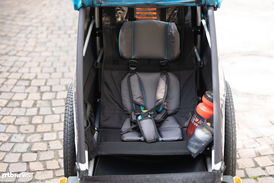

Der Kindersitz im Burley D’Lite X ist über Spanngurte und Schrauben seitlich und oben mit der Rahmenstruktur aus Aluminium verbunden. So ist er in begrenztem Maße von der Struktur entkoppelt, während die Gurte feste Angriffspunkte finden. Die Rückenlehne ist in drei Positionen verstellbar, wobei nur die steilste Stellung für den Fahrradeinsatz empfohlen wird.

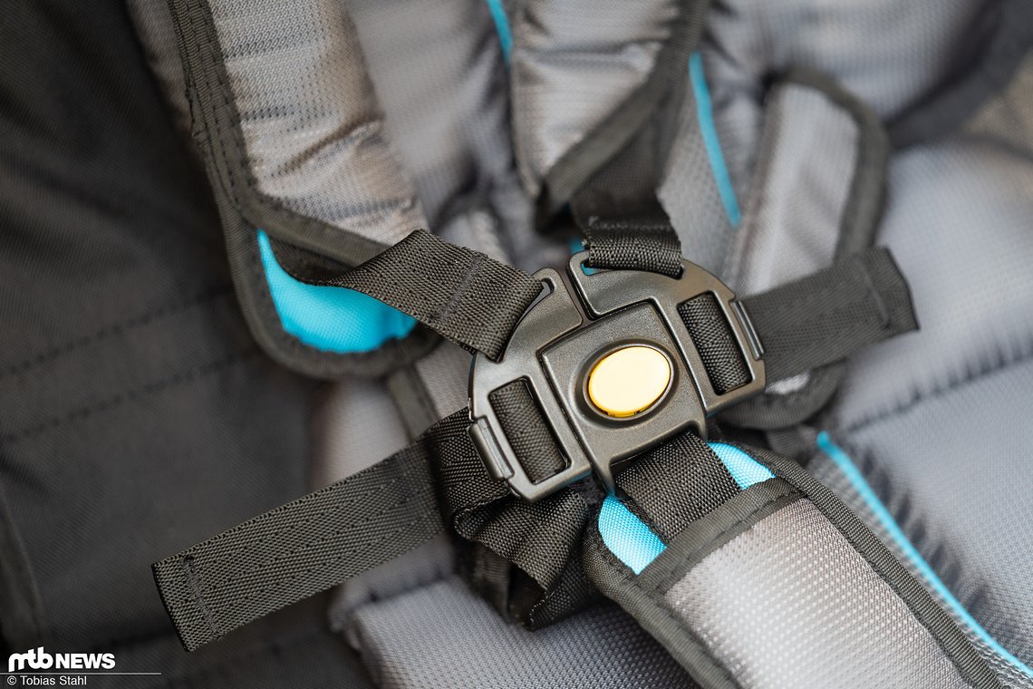

Der Sitz selbst kommt ab Werk mit einer weichen, gut dimensionierten Polsterung. Passend dazu wird eine gut vorgeformte Kopfstütze geliefert, die über Klettbänder in der Höhe verstellt werden kann. Ebenfalls in der Höhe verstellbar ist der 5-Punkt-Gurt, der das Kind sicher an Ort und Stelle hält und in einem weiten Bereich eingestellt werden kann. Damit zeigt sich der D’Lite X gut gerüstet für den Alltagseinsatz.

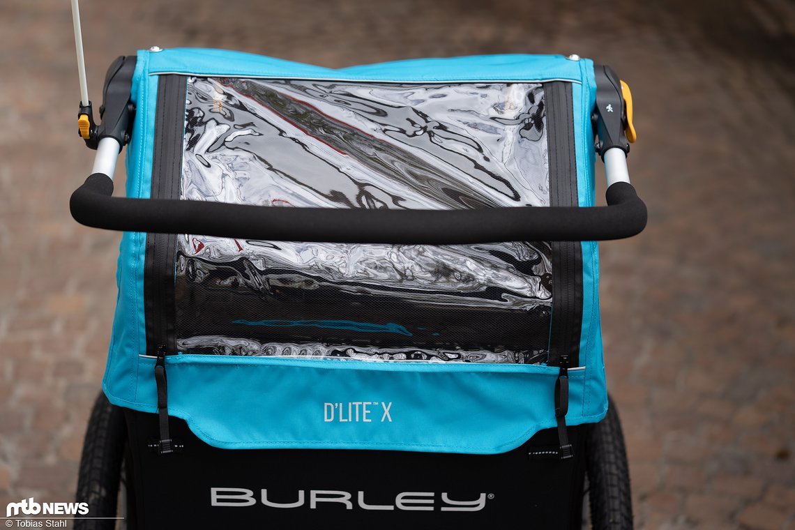

Mit wasserdichten Reißverschlüssen kann über dem Fliegengitter der Wind- und Regenschutz angebracht werden. Zusammen mit dem wasserabweisenden Obermaterial (600D Polyester) sorgt das für einen entsprechenden Schutz vor den Elementen. Ein dedizierter Spritzschutz gegen Matsch und andere vom Hinterrad aufgewirbelte Objekte gibt es hingegen nicht.
Am Heck des Hängers wird der Kofferraumdeckel seitlich über Klettverschlüsse geschlossen. Auf dem Deckel befindet sich eine durchsichtige Folie, die mittels zweier Reißverschlüsse geöffnet werden kann. Das hilft der Belüftung und ermöglicht die Sicht von oben auf das Kind / die Kinder.

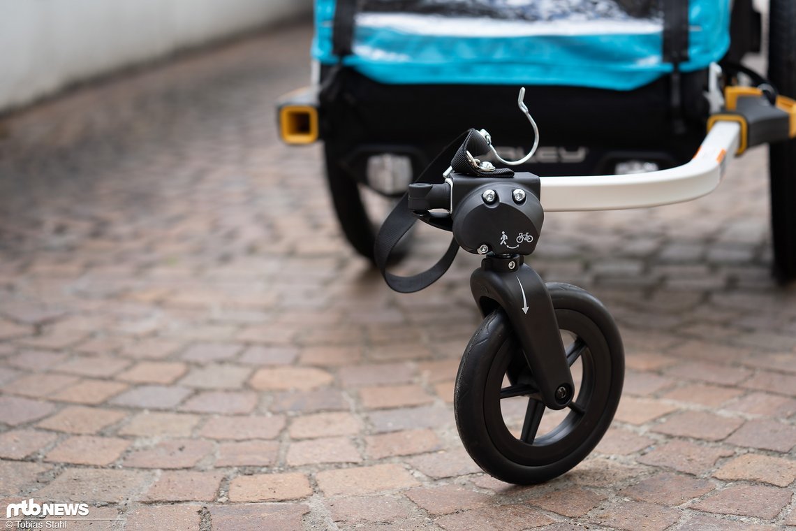

Den klaren Gegensatz zu steht das vordere Buggy-Rad. Es besteht aus Gummi auf einer Hartplastikfelge und kann nicht in gerader Stellung blockiert werden. So eignet sich der Burley D’Lite X nur stark eingeschränkt zum Joggen. Optional bietet Burley zwei kleine Vorderräder an (jeweils links und rechts montiert; 99,99 €) – oder auch ein größeres, luftgefülltes Jogger-Rad (149,99 €).

In besonderem Maße negativ fällt die Deichsel mit dem vorne montierten Buggy-Rad auf. Die seitliche Führung hält die Deichsel nicht spielfrei, sodass sie im Schiebebetrieb störend klappert. Hier wäre eine hochwertigere, spielfreie Lösung wünschenswert.

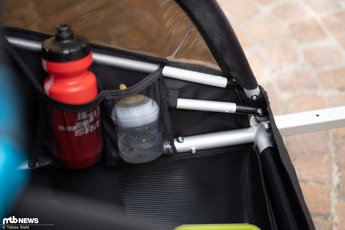

Zusätzliche Taschen, etwa für Handy und Geldbeutel oder auch das Rücklicht, gibt es hinten nicht. Dafür sind im Innenraum auf beiden Seiten kleine Netztaschen mit Gummizug angebracht. Diese nehmen Schnuller, Trinkflaschen oder Ähnliches auf. Das Design ist einfach aber funktional gut, sodass es hier nichts zu klagen gibt.

Clever: Das Vorderrad für den Einsatz als Kinderwagen ist direkt am vorderen Ende der Deichsel montiert. Wenn der Trailer abgekoppelt ist, kann das Rad nach hinten gezogen und nach unten geklappt werden, wo es sauber einrastet. So wird verhindert, dass das Rad bei angekoppeltem Fahrrad nach unten zeigt. Gleichzeitig ist das Rad genau dort sicher fixiert, wo es im Schiebebetrieb auch benötigt wird. Der Nachteil dieser Lösung: Auch mit der verkürzten Deichsel bleibt der Burley D’Lite X im Schiebebetrieb relativ lang. Beim Navigieren in engen Supermärkten oder dem öffentlichen Nahverkehr ist das eine nicht zu unterschätzende Herausforderung. Einen festen Platz für die Deichsel, wenn sie gerade nicht benötigt wird, bietet der Burley nicht.
