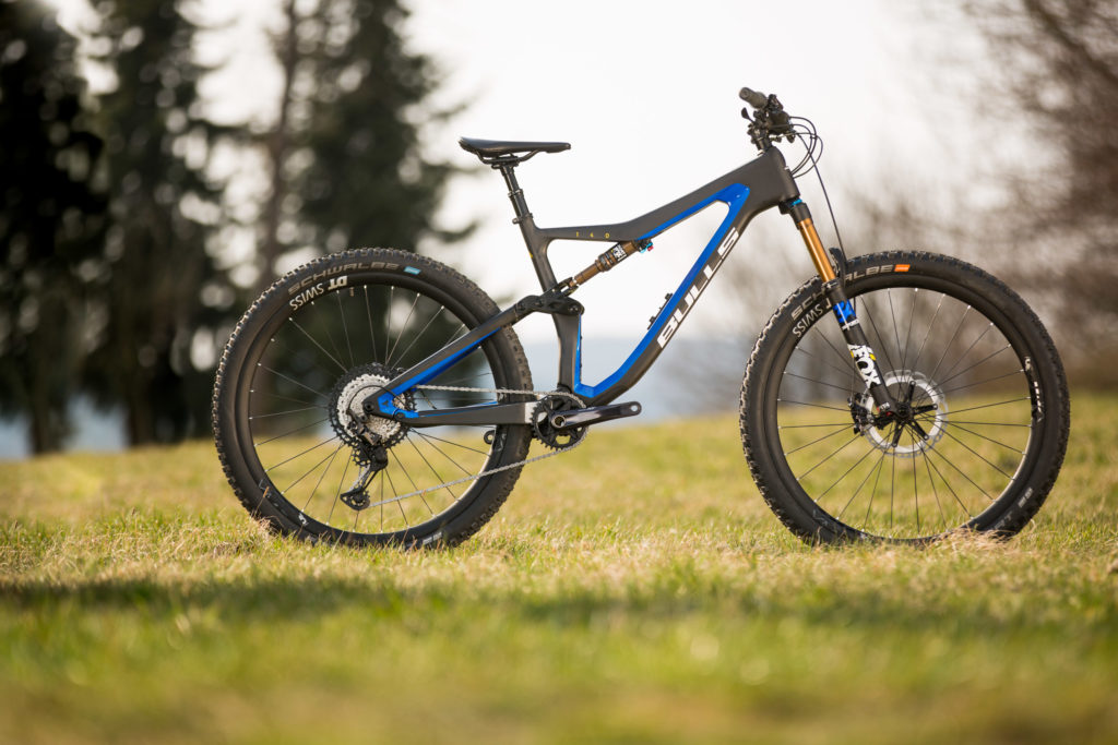

Bulls Wild Ronin Team
# Bulls Wild Ronin Team - 29"-Räder, 140/140 mm Federweg, Carbon-Rahmen, 12,81 kg.

Bereits ganz weit vorne dabei ist das Wild Ronin beim Thema Gewicht. Mit starkem Hintergrund im XC- und Marathon-Sektor ist es aber auch nicht sehr verwunderlich, dass auch ein Trailbike von Bulls leicht ausfallen würde. Konkret: 12,81 kg für das getestete Komplettrad in Rahmengröße XL. Dem zugrunde liegt ein Rahmengewicht von 2.584 g in Größe M. Wer sich die Mühe macht und die Laufräder auf tubeless umrüstet, kratzt fast an der 12 kg Marke, was für ein Trailbike zwischenzeitlich ein sehr guter Wert ist.
Im Kontrast zu den hohen Carbon-Felgen und dem großen Steuerrohrbereich wirkt die Fox 34 fast ein bisschen schmal. Der Dämpfer hingegen ist in die Formensprache integriert. Er schlägt eine Brücke zwischen Oberrohr und Hinterbau – von Steuerrohr bis Hinterradachse zieht sich so eine Linie durch. Das Rad wirkt mitsamt seinem Finish elegant und dem Preis entsprechend. Unterstrichen wird das durch innenverlegte Züge, die das kantige aber aufgeräumte Erscheinungsbild nicht aufbrechen.

Bei der Geometrie zeigt sich ein gemischtes Bild. Bulls wagt sich stellenweise an moderne Zahlen, setzt an anderen Stellen aber durchaus auf recht konservative Werte. Beginnen wir beim Lenkwinkel: Mit 66,5° fällt dieser im Testfeld am steilsten aus. Das Sitzrohr ist ebenfalls vergleichsweise lang – 510 mm am getesteten XL-Rahmen. Mit einer 140 mm-Gabel zeigt sich der Stack moderat und harmoniert mit dem Reach von 490 mm am Testrad. 30 mm ist das Tretlager abgesenkt, was ein angenehmer Mittelwert in dieser Kategorie ist.
Die Kettenstrebe misst durch alle Rahmengrößen hindurch 435 mm. Auf Geo-Spielereien wie einen Flipchip oder Winkelsteuersatz verzichtet Bulls am Wild Ronin Team komplett. In Summe steht das Bulls Wild Ronin damit zwischen etablierten und modernisierten Geometrien. Ob dies vielleicht als ideale Balance die perfekte Lösung ist? Wir wollten es herausfinden.

Auf dem Trail
Bulls hat es mit seinem Image in der Core-Szene nicht leicht. Mit einem verharztem Image im Kopf, fällt es allerdings leicht, etwas nicht gut zu finden. Wir spoilern hier schon mal: Befreit euch von euren Vorurteilen gegenüber einer ZEG-Marke.
Auf dem Wild Ronin sitzt man angenehm aufrecht, die Sattelauszug-Länge ist selbst für Fahrer mit langen Beinen stimmig und der effektiv flache Sitzwinkel stört im Uphill nicht. Wohl fühlt sich das Rad ab der ersten Minute eher im Gelände. Hier kann es seinen feinfühligen Hinterbau ausspielen, der auf Asphalt schon gerne durch das blaue Hebelchen beruhigt werden möchte.
Mit 76° Sitzwinkel und 490 mm Reach fällt die Sitzposition am Wild Ronin angenehm aufrecht aus.
# Mit 76° Sitzwinkel und 490 mm Reach fällt die Sitzposition am Wild Ronin angenehm aufrecht aus.
Traktion bietet der Hinterbau bergauf massig
# Traktion bietet der Hinterbau bergauf massig - perfekt, um auch schwierige Anstiege im Gelände zu meistern. Auf Schotter oder Asphalt sperrt man das Heck allerdings gerne.
Druck aufs Vorderrad ist in steilem Gelände notwendig
# Druck aufs Vorderrad ist in steilem Gelände notwendig - das Rad ist im Vergleich recht kompakt, was sich bergauf bemerkbar macht – positiv durch Agilität, negativ durch ein steigendes Vorderrad.
Die Kombination aus angenehmer Sitzposition, viel Traktion und geringem Gewicht sorgt für flotte Berg-Etappen. Schließt man das Fahrwerk, zeigt sich das Rad sprintfreudig. Wird es steil, braucht die Front allerdings etwas Druck, damit das Vorderrad am Boden bleibt. In Summe: ein flottes Bergauf-Verhalten ohne unangenehme Eigenheiten, die das Rad ausbremsen.
Feinfühlig bleibt der Hinterbau auch, wenn sich das Gefälle des Trails ändert und man Richtung Abfahrt abbiegt. Der hohe Spieltrieb des Bikes macht sich schon ab den ersten Metern bemerkbar. Dabei steht das sensibel ansprechende Heck nicht im Weg – im Gegenteil. Knackige Linien, die man treffen muss, um das ein oder andere natürliche Gap am Trailrand zu springen, erwischt man problemlos und bekommt beim Abziehen auch noch genug Gegenhalt aus dem Fahrwerk. Permanent sucht man auf diesem Bike kleine Wellen und Absprungkanten und schnell dämmert einem, warum das Rad „Wild“ in seinem Namen trägt.
Fahrspaß ab der ersten Minute
# Fahrspaß ab der ersten Minute - anstatt grade über alles zu hämmern, möchte man mit dem Bulls Wild Ronin Team lieber in sanften S-Kurven die Breite des Trails für Spielereien ausnutzen.
Selbst für weniger verzeihende Landungen hat uns im Testbetrieb die Endprogression am Hinterbau genügt. Sie setzt nicht ganz sanft ein, dafür bleibt einem ein harter Durchschlag meistens erspart. Gekoppelt mit der Fox 34 kann man es auch auf anspruchsvolleren Trails mit armdicken Wurzeln durchaus noch laufen lassen. Bei erhöhtem Tempo macht das Fahrwerk einen guten Job und erweitert den Einsatzbereich des Bulls ein Stück weit.
Wer eine flotte Fahrweise an den Tag legt, wird die Geometrie dann aber doch noch etwas konservativ finden. Reines Draufhalten und auf das Beste hoffen ist die falsche Einstellung auf diesem Bike. Das wird auch von der Bereifung unterstrichen. Hier holt man sich dann doch sehr schnell einen Plattfuß, der bei uns auch noch mit einem Schaden am Horn der Carbon-Felge quittiert wurde.
… neben Preis und Gewicht glänzt das Bulls vor allem beim quirligen Spaßfaktor.

Fazit – Bulls Wild Ronin Team
Mit dem Wild Ronin ist Bulls ein guter Wurf gelungen. Hervorragende Preisgestaltung treffen auf geringes Gewicht und ein leistungsfähiges Fahrwerk. Hinter dem hochwertigen Look versteckt sich eine Spaßmaschine, mit der man durch flinke Kurvenwechsel und Pop im Fahrwerk permanent entspanntes Trail-Vergnügen auskosten möchte. Die leichte Serienausstattung spielt insbesondere Fans von langen Ausfahrten in entspanntem Gelände die Karten.
Artikelbild
Pro / Contra
Stärken
  • fairer Preis
  • geringes Gewicht
  • hoher Spaßfaktor
  • feinfühliges Fahrwerk
Schwächen
  • sehr laut
  • Reifen mit wenig Grip und Pannenschutz
  • Carbon-Felge ist gebrochen
Leicht oder sorglos? Setzt ihr lieber auf Pannensicherheit und Fahrperformance oder soll das Rad möglichst leicht sein, um mehr Kilometer zu fressen?
Mit dem Bulls Wild Ronin Team ist dem Hersteller ein spannendes Trailbike gelungen
