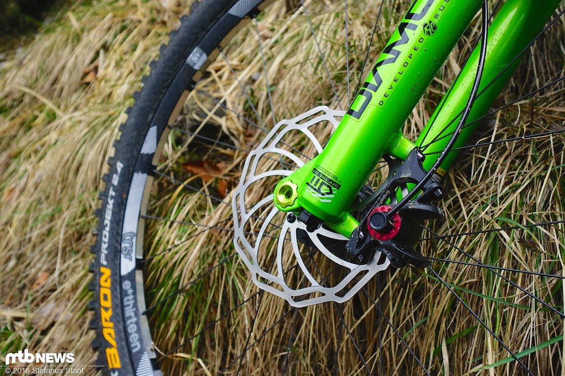

BrakeForceOne H2O – kurz & knapp
Mineralöl oder Bremsflüssigkeit – diese Frage wird seit Jahren heftig diskutiert. Die Schwaben von BrakeForceOne stellen jetzt eine Alternative zu beidem vor: Wasser! Davon abgesehen weist die Bremse das bereits bekannte, hydraulische System zur Variation des Hebelverhältnisses über den Hebelweg auf. Das sorgt dafür, dass die BFO eine enorme Bremskraft erzeugen kann – und gleichzeitig einen ausreichend großen Lüftspalt aufweist. Weiterhin ist die Bremse extra-leicht konstruiert, was sie für Mountainbiker aller Couleur interessant macht.

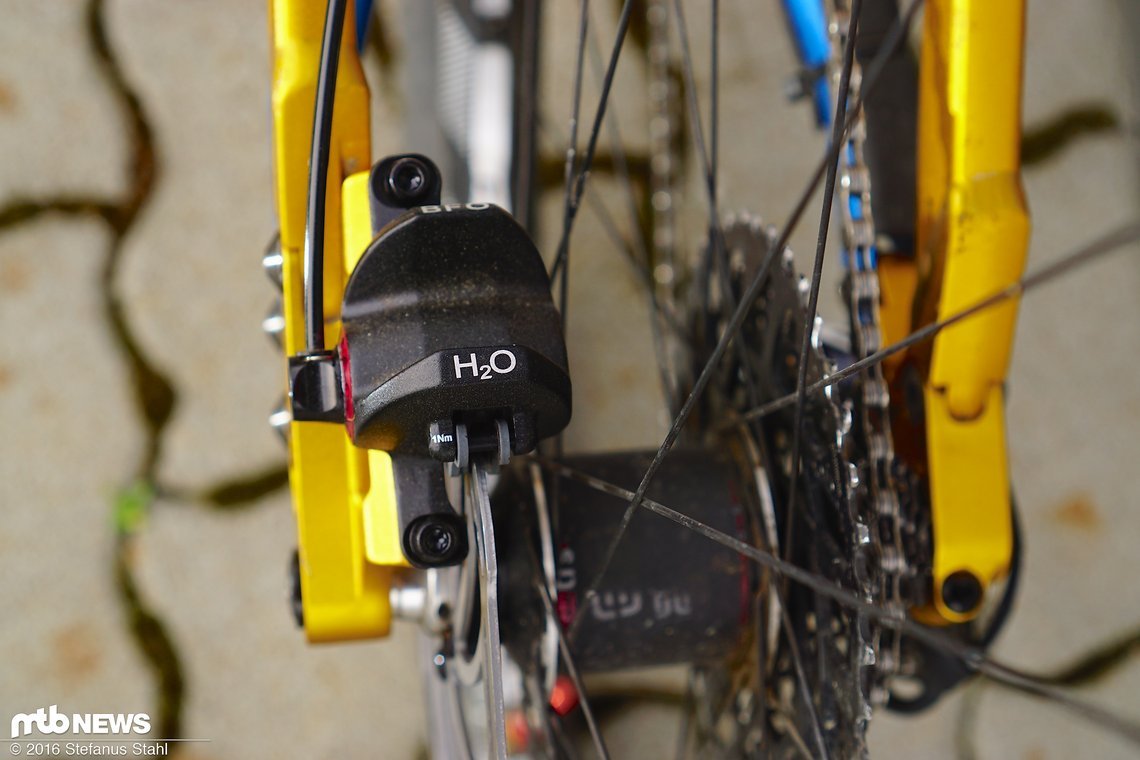

Das Bremsmedium von BrakeForce One soll nicht nur dünnflüssiger sein, sondern auch eine größere Wärmekapazität aufweisen. Und ist natürlich unkompliziert in der Handhabung und umweltverträglich. Allerdings sollte man sagen: In der BFO H2O wird aus Korrosions- und Frostgründen kein reines Wasser verwendet, sondern eine Mischung, die etwa 20 % Glykol enthält, welches sich auch im Kühlkreislauf des Autos befindet. So soll die Bremse bis -7°C gewappnet sein, wer es noch kälter mag, der kann den Anteil an Glykol erhöhen und die Bremse so bereit bis -25°C machen. Die Bremse bringt es mit 100 cm Leitung auf 200 g, die Scheiben liegen bei 149 g für 180 mm Durchmesser – durchweg gute Werte.

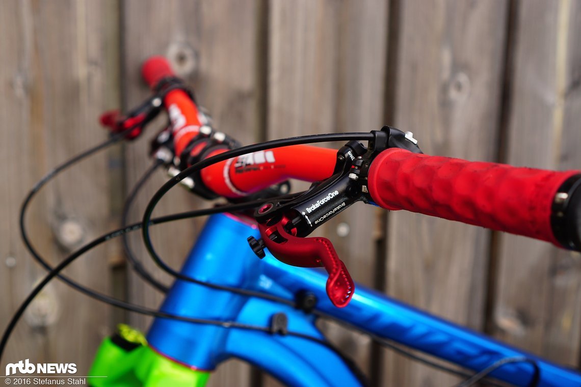

Filigran
#2 Filigran - der Bremsgriff stützt sich nur schmal am Lenker ab und weicht so den Druckpunkt auf.

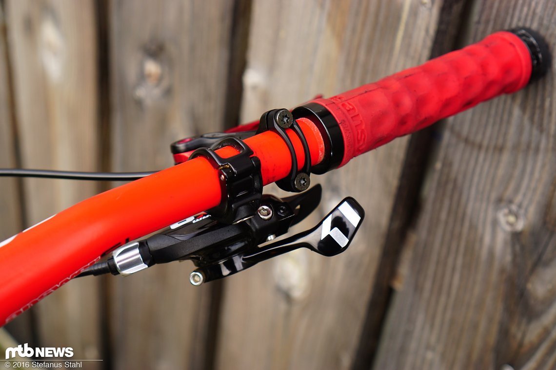

Minimalismus an der Bremse
#3 Minimalismus an der Bremse - die Klemmschelle ist ein "Hauch von Nichts"

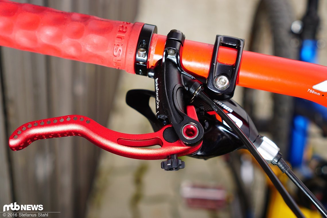

Jedes Gramm gespart
#4 Jedes Gramm gespart - der 1-Fingerhebel.
Das nächste interessante Merkmal ist der eingebaute „Bremskraftverstärker“. Konkret ändert sich je nachdem, wie weit man den Hebel zieht, das Übersetzungsverhältnis. Es steigt über den Hebelweg deutlich an, wodurch die Bremskraft überproportional zur Fingerkraft steigt. Damit lassen sich Lüftspalt und große Bremskraft kombinieren.

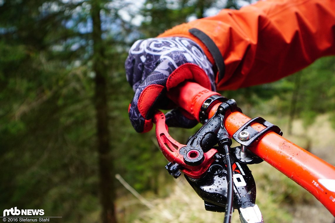

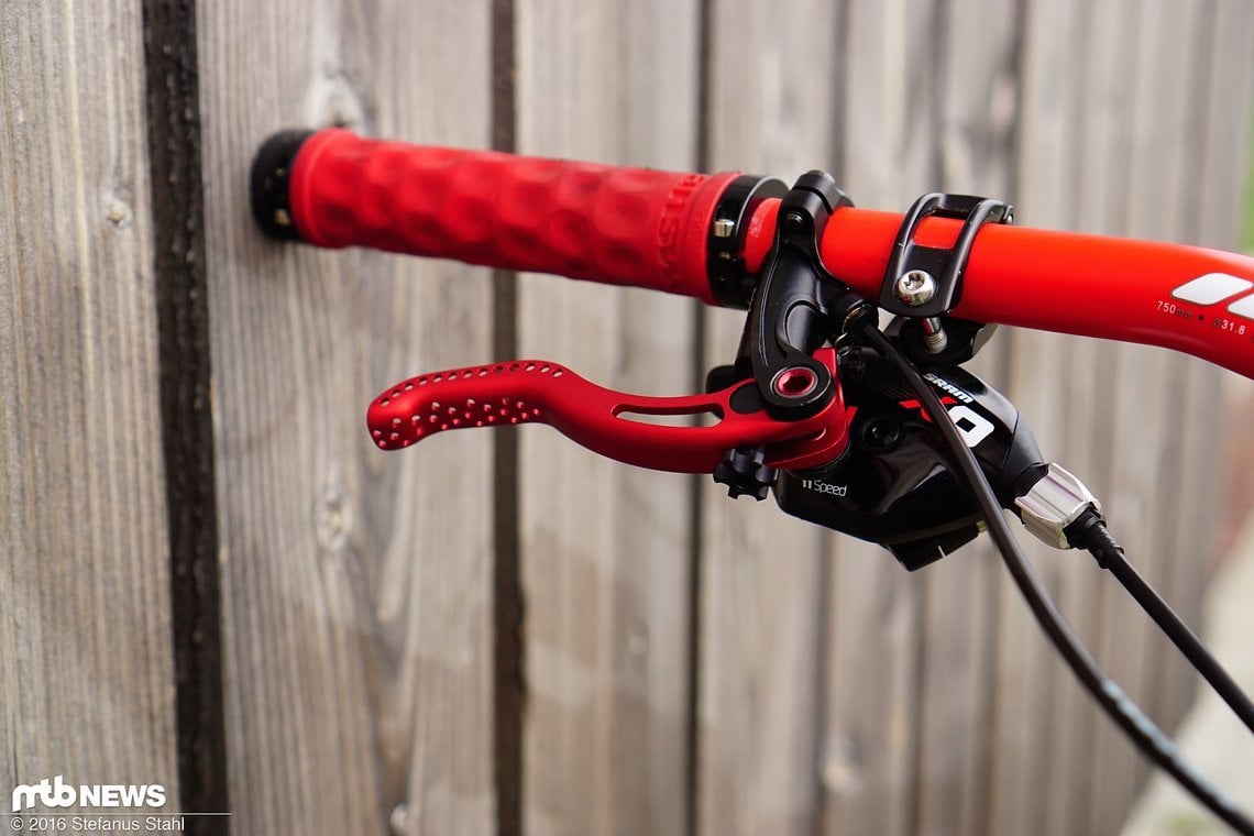

Brakeforceone + und -
#5 Brakeforceone + und - - nicht besonders eindeutig aber effektiv: Drehen stellt die Bremsbeläge näher zur Scheibe, um Verschleiß auszugleichen.

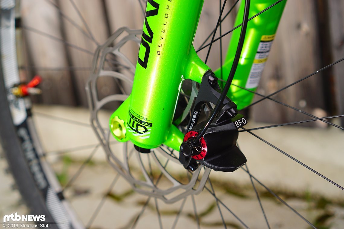

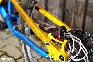

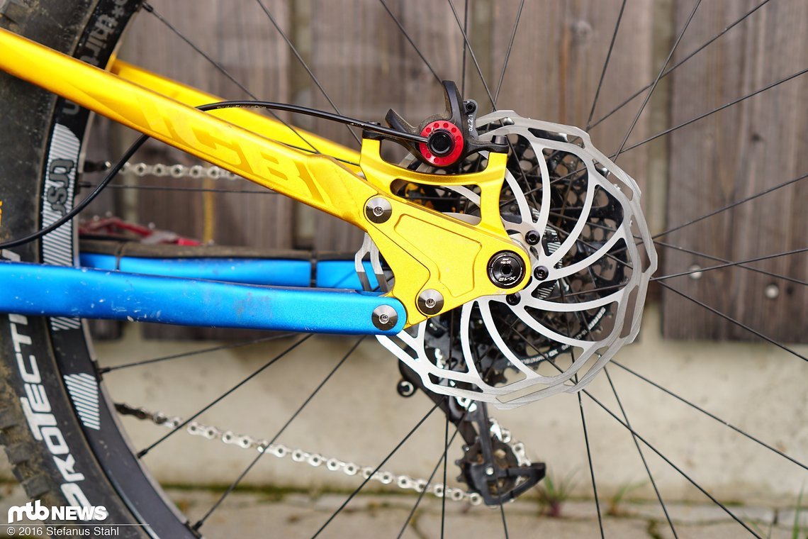

Der einteilige Bremssattel ist mächtig steif
#6 Der einteilige Bremssattel ist mächtig steif - dennoch gehört der Druckpunkt zu den weicheren

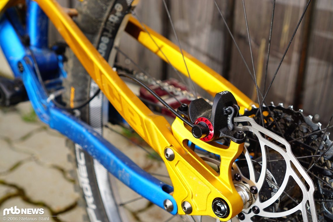

Die BFO H20 verfügt, anders als die meisten anderen modernen Scheibenbremsen, nicht über eine automatische Belagsnachstellung. Dies liegt am hydraulischen System: Die H2O ist geschlossen, nicht offen mit Ausgleichsbehälter, wie sonst üblich. Stattdessen kann der Geberkolben über einen Drehknopf manuell verschoben werden, wodurch gleichzeitig auch der Druckpunkt in gewissem Maße variiert werden kann.

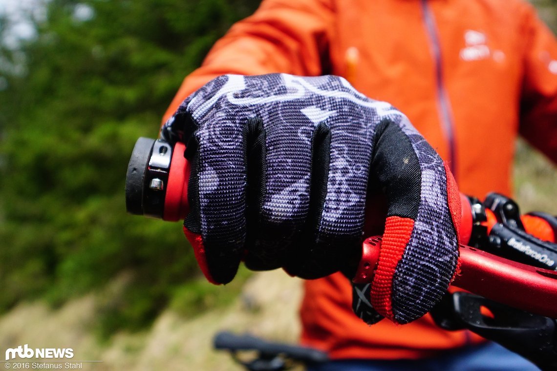

Gelochter 1-Finger Hebel
#7 Gelochter 1-Finger Hebel - liegt gut in der Hand.

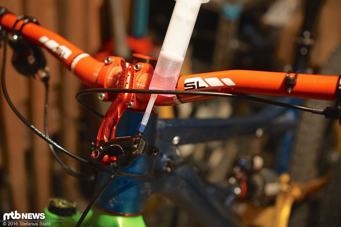

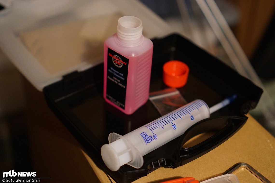

Seit wann ist Wasser rot?
#9 Seit wann ist Wasser rot? - BFO mischt 20 % Glykol bei, um Korrosion und Frost vorzubeugen.
Unkompliziert und wenig heikel
#10 Unkompliziert und wenig heikel - die Entlüftung. Aber: Der Bremsgriff muss demontiert werden, rotieren genügt nicht.

Stellen wir die Bremse also auf unsere Bedürfnisse ein. Wir haben den 1-Fingerhebel bestellt, er ist schmaler und kann praktisch nicht mit mehreren Fingern bedient werden, was aber auch sinngemäß ist. Leider lässt sich die Griffweite nicht wie gedacht werkzeuglos verstellen, schlicht weil zu viel / zu feste Schraubensicherung verwendet wurde. Es braucht eine Zange, und schon war’s das mit dem schönen Eloxal; ärgerlich. Dann aber lässt sich die Bremse leicht in Wohlfühlposition bringen – und ab geht’s Richtung Gelände.

Bremsleistung
Wow. So könnte man die Bremsleistung in einem Wort beschreiben. Nachdem die Beläge eingebremst sind, packt die H2O beeindruckend zu. Der Fahrer muss dabei nur sehr geringe Kraft aufbringen, das überzeugt vom Stand weg. Die Bremskraft erreicht bei geringerer Hebelkraft das sehr gute Niveau von Saint, MT7 und Konsorten, nur die Diretissima scheint, was aber auch am Bremsgefühl liegt, noch bissiger.
Dosierbarkeit

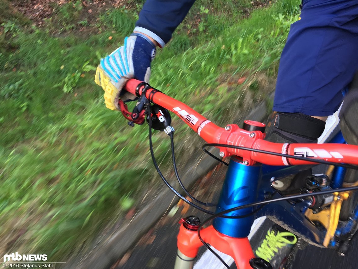

Wie bereits angedeutet ist der Druckpunkt der H2O weich, genauer: Sehr weich. Der Hebel lässt sich nicht nur theoretisch bis an den Lenker ziehen. Nur: Das würde man nie tun! Denn bereits deutlich vorher ist die Bremskraft so hoch, dass man bei stärkerer Bremsung über den Lenker gehen würde. All das liegt am Aufbau der Bremse; hier dosiert man wirklich in erster Linie über den Weg und nur in zweiter Linie über die Kraft. Das ist zunächst ungewohnt, es lässt sich aber gut daran gewöhnen und schon bald dosiert man die Bremskraft auf diesem Weg fein; nur selten packt man zu fest zu, weil man von anderen Bremsen gewohnt ist, sich um Lenker und Bremshebel zu krallen, wenn es heftig zugeht. Grundsätzlich sorgen die verringerten Hebelkräfte aber für weniger Arm-Pump, was immer erfreulich ist.
Die geringen Hebelkräfte entlasten die Unterarme
#12 Die geringen Hebelkräfte entlasten die Unterarme - vor allem bei langen Abfahrten ein Genuss

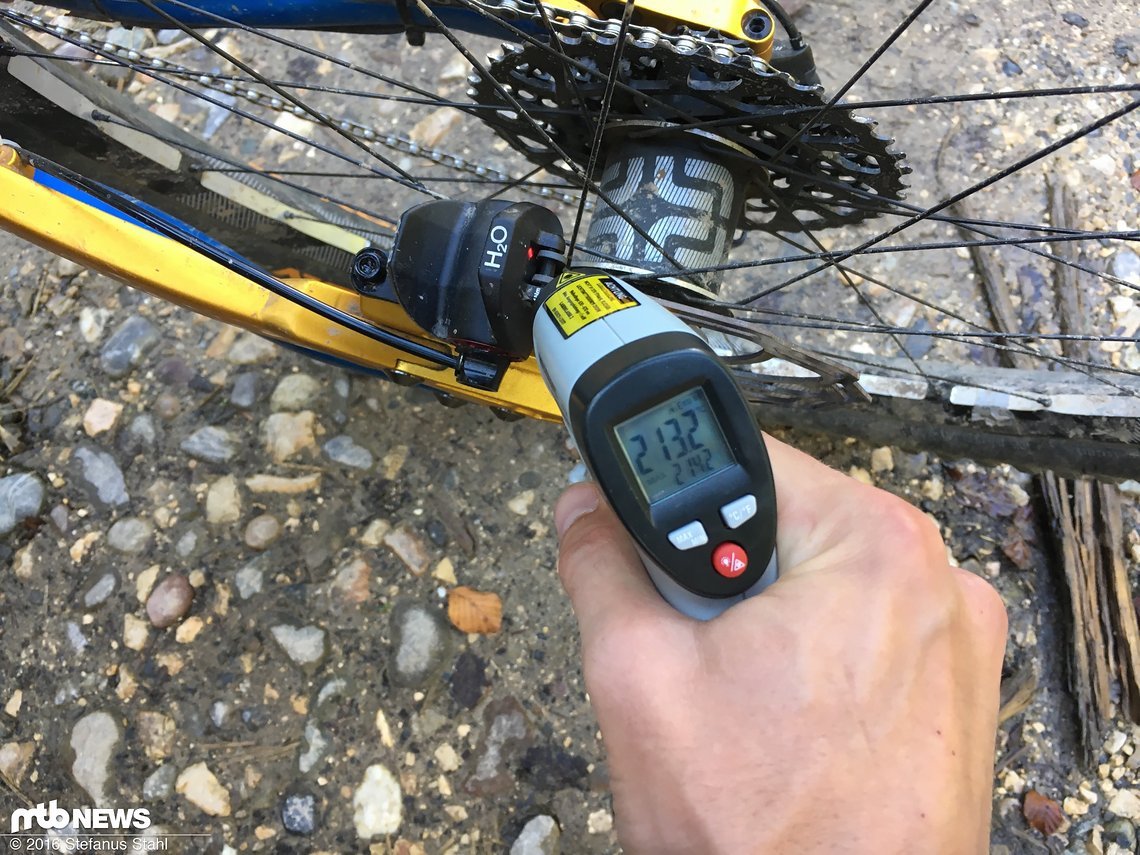

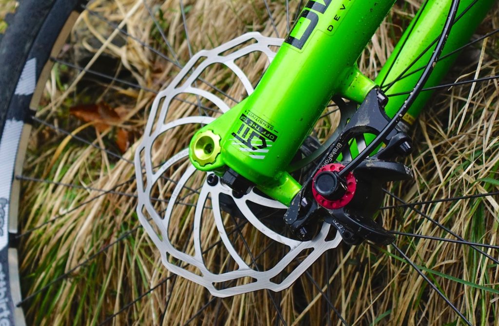

DIE Frage schlechthin. Um das herauszufinden, sind wir mit einem Bücherrucksack den Berg hinabgefahren, zu zweit aneinander festgehalten, 200 hm lang, der Rucksack allein mit 37 kg beladen, dabei immer nur auf eine einzige Bremse, immer mit dem Ziel: Das Wasser muss doch verdampfen!

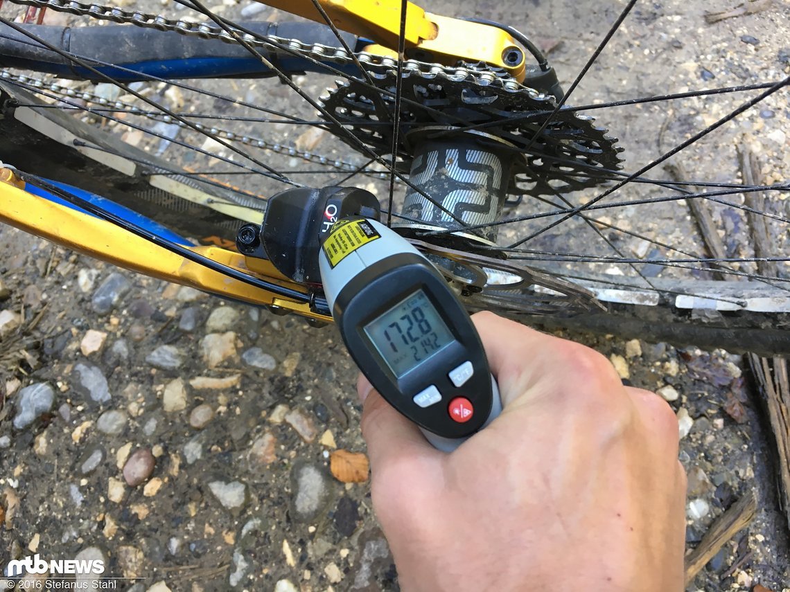

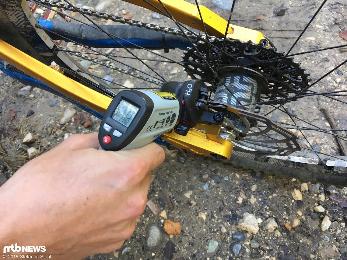

Der heißeste mit dem Pyrometer messbare Punkt
#15 Der heißeste mit dem Pyrometer messbare Punkt - die Bremsbeläge kamen nach der Abfahrt auf bis zu 214°C.
Fürs Protokoll: ein 67 kg schwerer Fahrer hielt sich und sein 14 kg Fahrrad an einem mit 20 Reiseführern, 30 Sachbüchern, einer Lexikon-Reihe gefüllten Gregory Palisade 80 Rucksack (übrigens für mich der Standard bei großen Trekking-Rucksäcken) fest, der auf dem Rücken eines zweiten 66 kg schweren Fahrers auf einem zweiten 15 kg schweren Fahrrad saß, macht 199 kg Systemgewicht, das sich tretend bei etwa 15 km/h die Asphaltstraße runter bremste.  Nun, das Wasser ist nicht verdampft. Der Druckpunkt ließ nach, aber er verschwand nicht komplett, und das trotz offensichtlichem Missbrauch. Stattdessen blieb die Bremskraft erhalten, auch nach 200 hm und bei einer Belagstemperatur von 214°C konnte das Hinterrad problemlos blockiert werden. Auch der Sattel an sich wies Temperaturen von über 130°C auf, das Wasser müsste hier eigentlich Dampfblasen bilden, trotz Glykol-Anteil. Warum es das nicht getan hat? Ist vielleicht der Druck im Sattel hoch genug, um dies zu verhindern (Analogie: Dampfkochtopf)? Wie dem auch sei: Hinsichtlich der Standfestigkeit der Bremse muss sich niemand Sorgen machen.
Egal ob an den Rippen
#16 Egal ob an den Rippen - oder auf der Fläche dazwischen: Zu heiß für Wasser.
Auch der Bremssattel wird mächtig heiß
#17 Auch der Bremssattel wird mächtig heiß - deutlich wärmer als der Siedepunkt von Wasser-Glykol.

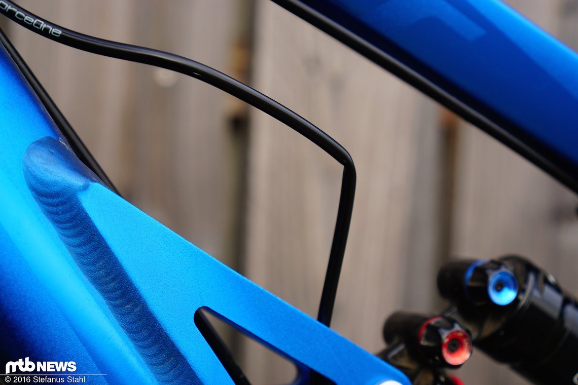

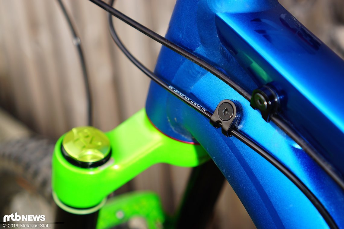

Keine Chance für übliche Leitungshalter
#18 Keine Chance für übliche Leitungshalter - die Leitung ist deutlich dünner als üblich
Hoppla
#19 Hoppla - Bei einem Sturz wurde die Bremsleitung durch die Leitungshalter geschoben und knickte einfach aus. Natürlich funktionierte die Bremse noch, aber diese Empfindlichkeit stärkt nicht unbedingt das Vertrauen.
