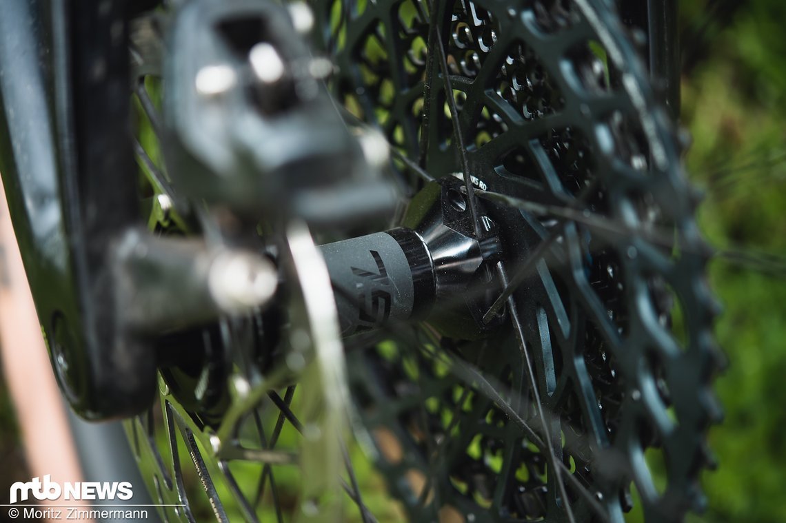

Die Bontrager Kovee RSL 30-Läufräder setzen auf einen Mix aus Eigen- und Fremdentwicklung
# Die Bontrager Kovee RSL 30-Läufräder setzen auf einen Mix aus Eigen- und Fremdentwicklung - Die Naben, der Freilauf und die Speichen kommen von externen Dienstleistern, die Felge hingegen ist selbstentwickelt.

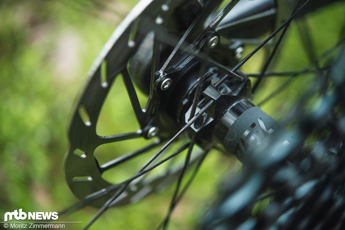

Leichte und robuste DT Swiss 240-Naben bilden das Grundgerüst des Laufradsatzes.
# Leichte und robuste DT Swiss 240-Naben bilden das Grundgerüst des Laufradsatzes.
Sapim CX-Ray Aero-Speichen sind ebenfalls bekannt dafür, auf der Waage eine besonders gute Figur zu machen.
# Sapim CX-Ray Aero-Speichen sind ebenfalls bekannt dafür, auf der Waage eine besonders gute Figur zu machen.

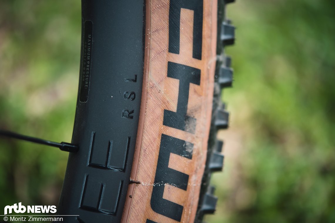

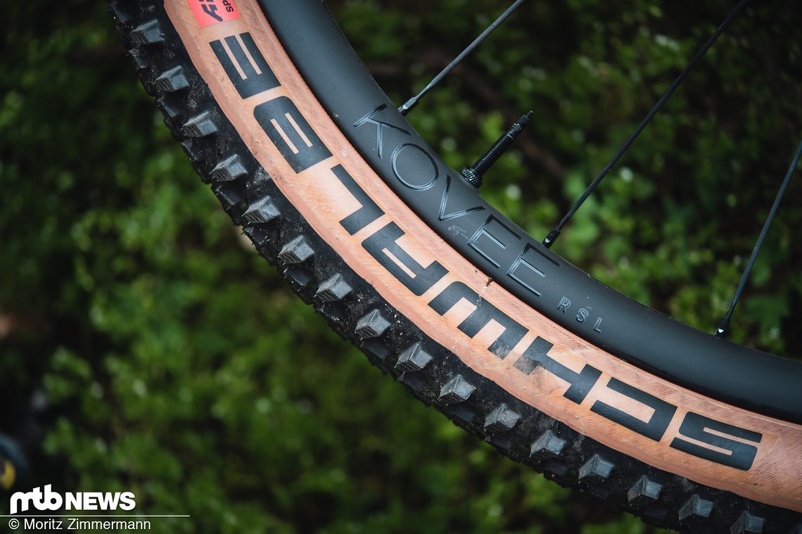

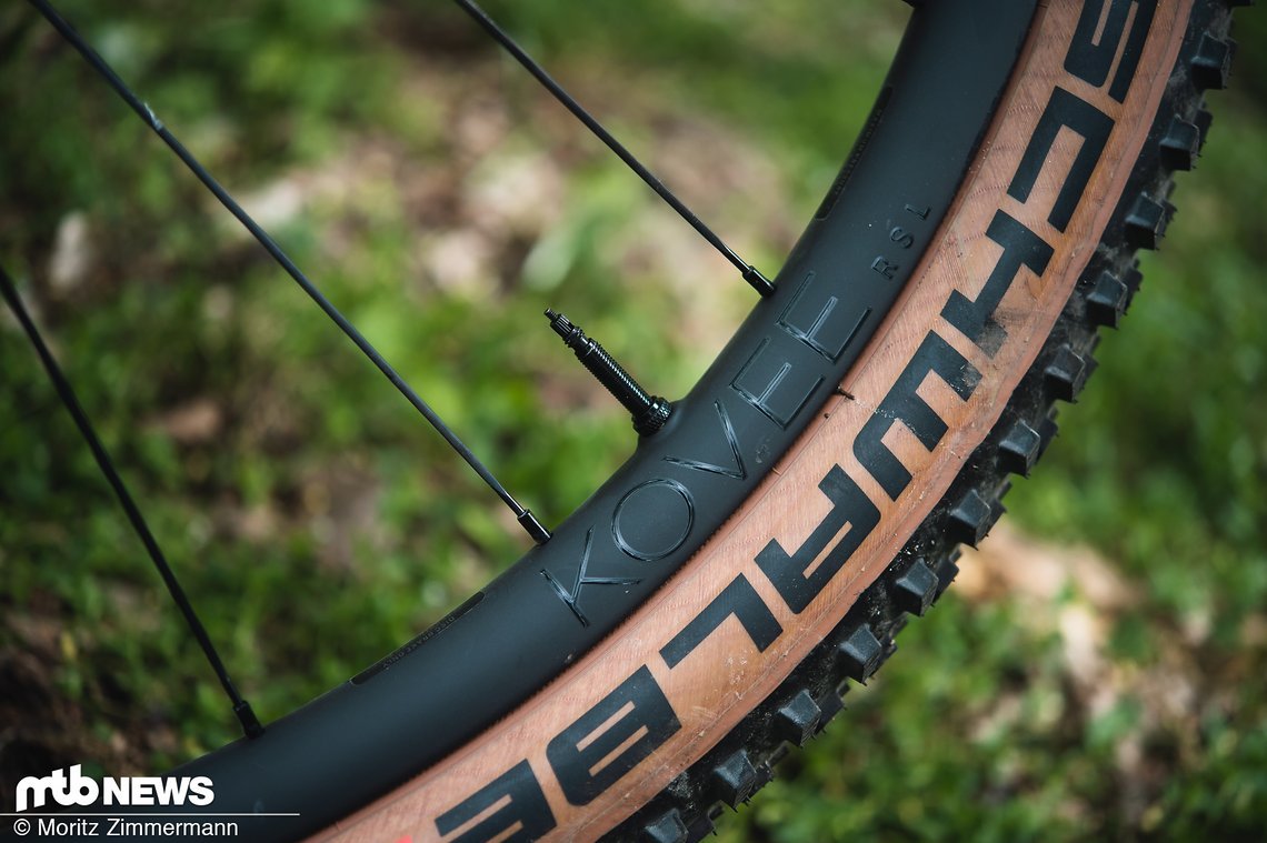

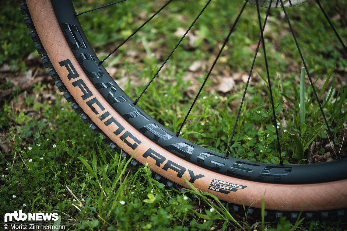

Die 29 Millimeter breite OCLV-Felge wurde mit einem besonders flachen Profil versehen, sodass in Kombination mit breiten Reifen viel Flex auf dem Trail und somit höchstmöglicher Komfort gewährleistet werden kann. Die Felgenhöhe beträgt demnach geringe 22 Millimeter. Zudem soll dieses Konzept das Reifenvolumen erhöhen, sodass niedrigere Luftdrücke gefahren werden können als üblich. Der breite Felgenwulst wiederum soll zudem die Haltbarkeit erhöhen und vor Snakebites schützen. Die Felgenaußenweite des Kovee RSL 30 Laufradsatzes beträgt 35 Millimeter.
Angeboten wird der Laufradsatz nur mit Center Lock-Scheibenaufnahme und XD-Freilauf. Zudem werden die Laufräder vollumfänglich Tubless-ready ausgeliefert. Das heißt: Felgenband und Ventil befinden sich bereits beim Kauf am Rad und sollen ideal auf die Anforderungen schlauchloser Systeme angepasst sein.
Alle Bontrager-Laufräder unterliegen einer lebenslangen Garantie für den Erstbesitzer – so auch die Kovee RSL 30-Laufräder. Zudem geben die Amerikaner keine Gewichtsbeschränkung für die fahrende Person aus. All das macht den Laufradsatz dann auch nicht unbedingt günstig. Er wird zudem auch nur einzeln als Vorder- oder Hinterrad angeboten wird – kombiniert schlägt er mit 2.600 € (UVP) zu Buche.
Die Felge des Kovee RSL 30-Laufradsatzes stammt aus hauseigener Entwicklung und soll durch hohe Flexibilität glänzen.
# Die Felge des Kovee RSL 30-Laufradsatzes stammt aus hauseigener Entwicklung und soll durch hohe Flexibilität glänzen.

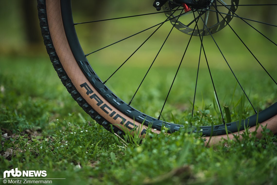

Mit 29 Millimeter Felgeninnenweite ermöglicht der Laufradsatz in Kombination mit breiten Reifen die Nutzung niedriger Luftdrücke.
# Mit 29 Millimeter Felgeninnenweite ermöglicht der Laufradsatz in Kombination mit breiten Reifen die Nutzung niedriger Luftdrücke.

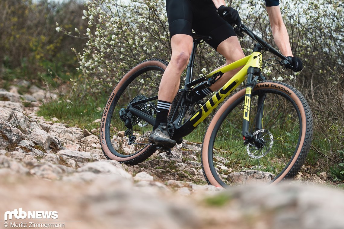

Auf dem Trail
Leichtbau und Robustheit – das sind eigentlich zwei Dinge, die sich in der Welt des Radsports widersprechen. Nur wenige Produkte schaffen den Spagat zwischen diesen beiden grundlegenden Herausforderungen, die im Cross-Country-Sport so präsent sind wie in keiner anderen Disziplin. Wie kommen die Kovee RSL 30-Laufräder in der Praxis mit dieser Herausforderung zurecht?
Weitestgehend sehr gut, so das Fazit nach gut einem halben Jahr auf den mitunter ruppigsten Trails, die hierzulande aufzufinden sind. Generell lässt sich festhalten, dass sich die Bontrager Kovee RSL 30-Laufräder verstärkt auf den Leichtbau und etwas weniger auf Robustheit fokussieren, was angesichts des minimalen Gewichts und dem anvisierten Einsatzzweck auf der Rennstrecke auch keineswegs zu verübeln ist. Konkret bedeutet dies, dass sich im Trail-Einsatz besonders die Leichtigkeit und Spritzigkeit des Kovee RSL 30-Laufradsatzes bemerkbar macht: Von Sekunde eins an sorgen die Laufräder für spürbaren Antrieb zum Beschleunigen und vermitteln ein hohes Maß an Leichtigkeit, insbesondere im Vergleich zu vielen anderen Laufrädern im Cross-Country-Segment.

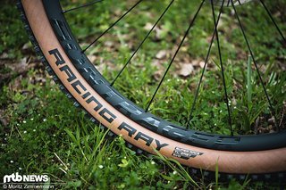

  • Tubeless-Montage Verschiedenste Reifensetups von Schwalbes Rennpneus Thunder Burt bis hin zu verstärkt profilierten Maxxis Rekon Race-Reifen montierten wir auf dem Kovee RSL 30-Laufradsatz. Stets in schlauchloser Variante, stets hatten wir keinerlei Probleme bei der Montage. Kein Hochdruck mittels Kompressor oder sonstigen Tools war notwendig. Top!
  • Haltbarkeit Nach gut einem halben Jahr Testphase sind die Laufräder noch top in Schuss: Einzig das Lager der Hinterradnabe läuft minimal rau, eine grundlegende Reinigung könnte dieses Problem beheben. Weiterhin konnten wir keine nachlassende Speichenspannung feststellen.

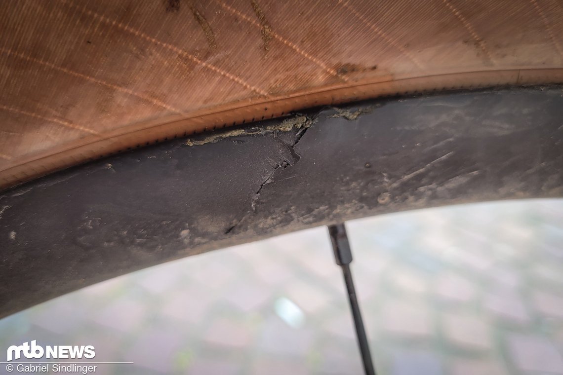

  • Gebrochene Felge Ein Fahrfehler, ein spitzer Stein und hohes Tempo waren leider zu viel für den Kovee RSL 30-Laufradsatz und die Felge ist gebrochen. Diese Verkettung von unglücklichen Umständen sollte jedoch eine Ausnahme sein – das defekte Laufrad wurde den Garantie-Bestimmungen entsprechend umstandslos getauscht.

Nichts ist unkaputtbar, auch nicht die Bontrager Kovee RSL 30
# Nichts ist unkaputtbar, auch nicht die Bontrager Kovee RSL 30 - Infolge eines Fahrfehlers und massiven Einschlags auf einen Stein riss die Carbon-Felge der Kovee RSL 30-Laufräder. Ein Fall für die Garantiebestimmungen, die bei Bontrager glücklicherweise sehr großzügig ausgelegt sind.
