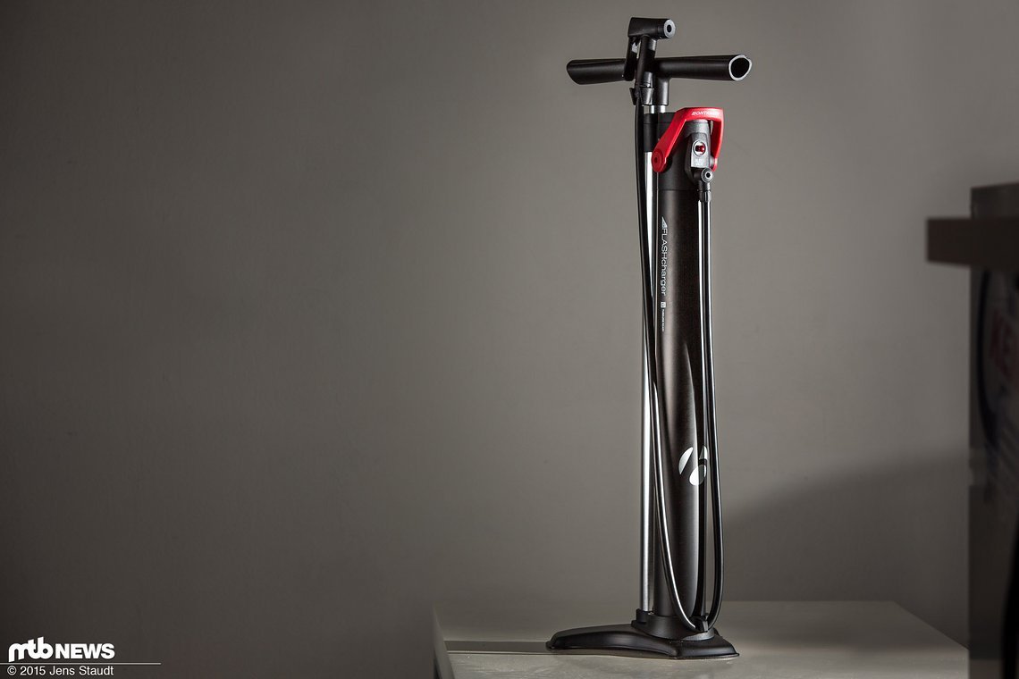

Wer schon mal Tubeless Reifen aufgezogen hat und nicht über den Luxus eines Kompressors im Schrauberkeller verfügt, kennt das Problem. Die Pumpe liefert nicht genug Luft auf einen Schlag und der Reifen will ums Verrecken nicht ins Felgenbett springen. Genervte Fahrten zur Tankstelle sind da oft die Folge. Die Entwickler bei Bontrager scheinen dieses Problem zu kennen und überlegten sich eine Pumpe, die hier Abhilfe schaffen soll – den Bontrager Flash Charger TLR.

Funktionsweise der Flash Charger TLR Pumpe

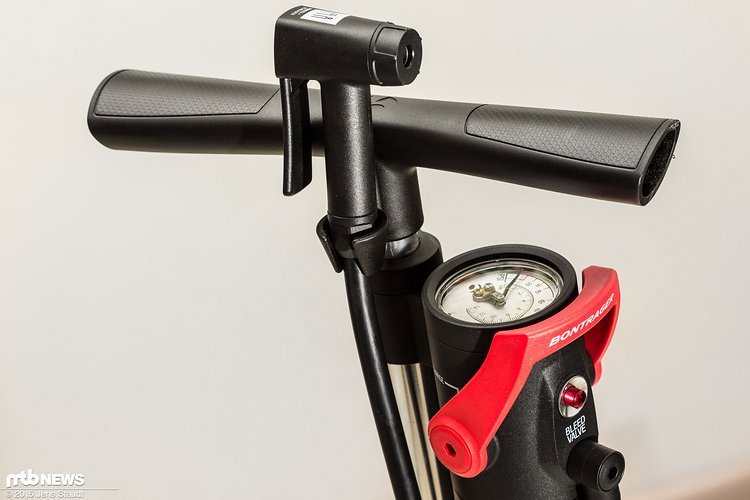

Das Prinzip der neuen Bontrager Flash Charger TLR Pumpe ist so einfach, dass wir uns wunderten, dass nicht schon eher jemand darauf gekommen ist. Über einen Hebel am Kopf der Pumpe kann man zwischen regulärem Pumpbetrieb und „Charge“ umschalten. Wenn ich mich im „Auflademodus“ befinde, fülle ich mit jedem Pumpen die Speicherkammer der Pumpe. Im Grunde ein manueller Kompressor.

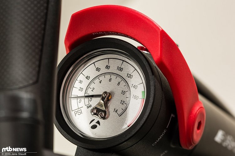

In der leicht verständlichen Anleitung wird empfohlen bis ans Ende der Skala zu gehen. Im Klartext bedeutet das zirka 60 Hübe.
Legt man den Hebel um, entweicht der angesammelte Druck schnell und konstant und soll so den Reifen sicher ins Felgenhorn drücken.

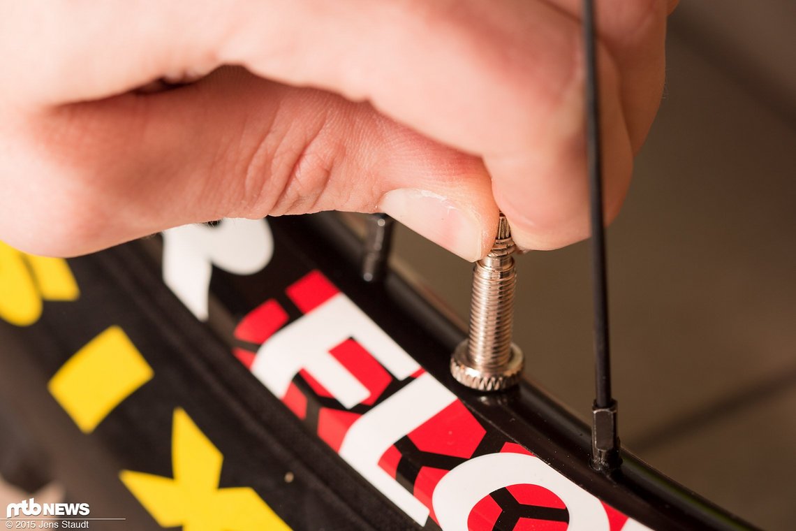

Martialisch wirkt die Pumpe und ganz leicht ist sie auch nicht. Aber wir wollen sie ja auch nicht im Rucksack mit auf die Tour nehmen. Wir setzen unsere Erwartungen hoch an und sparen uns Seifenwasser am Reifenwulst. Den Ventilkopf schrauben wir heraus. Das hat in der Vergangenheit immer für eine leichtere Montage gesorgt da so schneller Luft in den Reifen gefüllt werden kann.

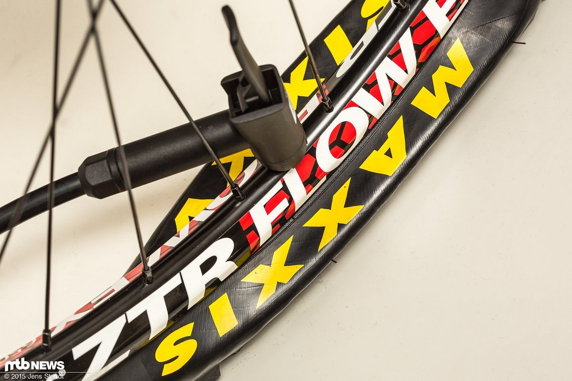

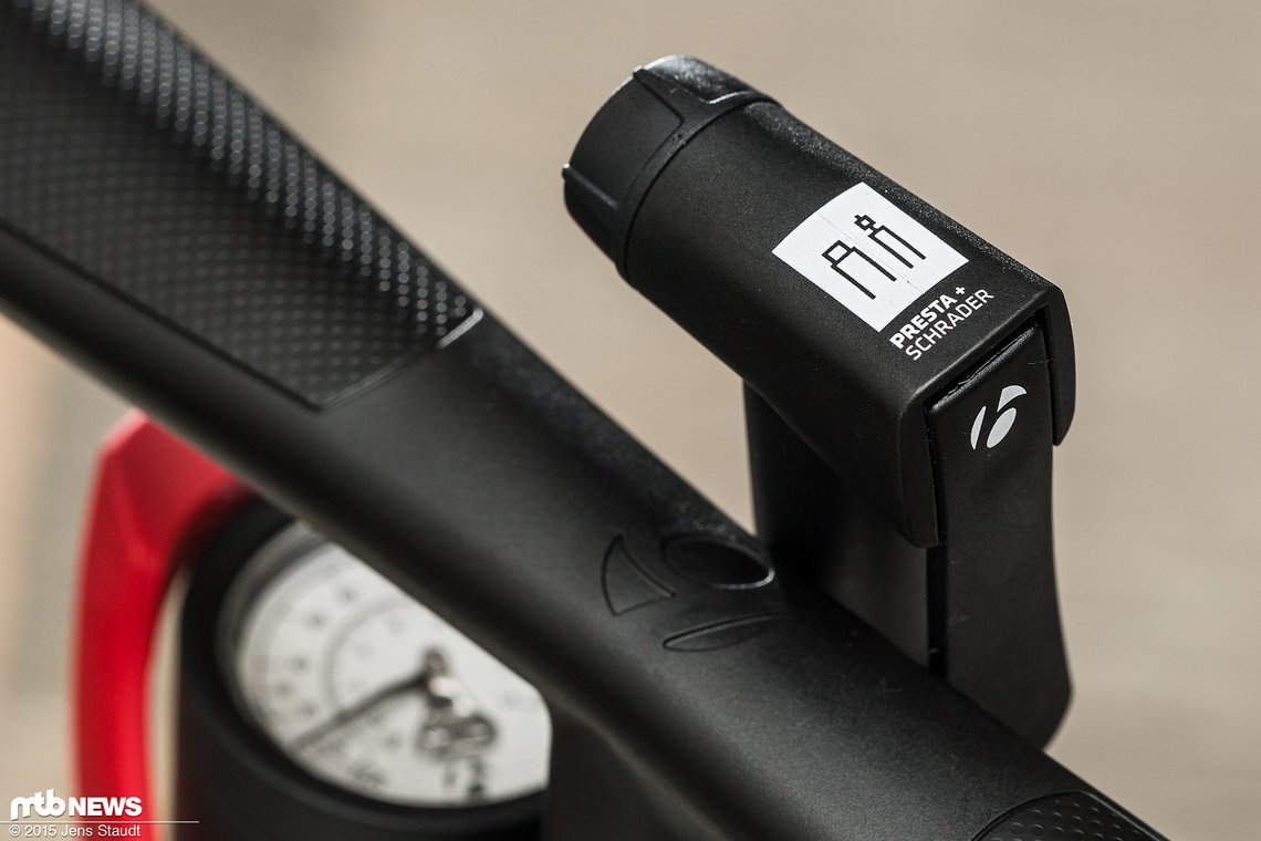

Der Ventilkopf ist für Auto und Schrader-Ventile gleichermaßen geeignet. Wir setzen in auf und schauen uns etwas unsicher an – wird es einen lauten Knall geben? Leichtgängig lässt sich der Hebel an der Flash Charger umlegen und lediglich ein Zischen wie bei einem regulären Kompressor ist zu hören. Der Reifen rutscht nach außen aber das Zischen hört nicht auf und die kompletten 14 Bar rauschen zwischen Felgenhorn und Reifen heraus.
Zweimal probieren wir unser Glück – aber ohne Erfolg. Zugegebenermaßen stellte ein Downhillreifen mit weicher Mischung auf einer ZTR Flow auch in der Vergangenheit schon so manchen Kompressor auf eine harte Probe. Also doch Seifenwasser.
Nach 60 Hüben ist die Pumpe wieder komplett aufgeladen. Die Reifenflanke glänzt nass vom Spüliwasser und wir legen den Hebel um. Es zischt kurz – dann PENG! PENG! und Stille. Der Reifen sitzt und das Manometer zeigt konstant ganze 3 Bar an. Joni als altem Tubeless-Fan entweicht ein F#*% IST DAS GEIL!
In einem schnellen Handgriff nehmen wir den Pumpenschlauch ab und schrauben den Ventilkopf ein. Knapp 2 Bar bleiben uns erhalten. Motiviert bereitet Joni den zweiten Reifen mit Seifenwasser vor, während ich die Pumpe auf 14 Bar fülle. ZISCH, PENG, PENG – der Reifen sitzt. Pumpe abnehmen, Ventil rein fertig.
Nach einigen Minuten leerten sich die Reifen dann doch wieder aber sie saßen nach wie vor sicher im Felgenhorn und so konnten wir die Dichtmilch sauber durch das Ventil einfüllen.
Bontrager Flash Charger TLR – Test-Fazit
Der Gedanke „Warum ist nicht früher jemand auf diese Idee gekommen?“ geistert nach wie vor durch unsere Köpfe. War man in Vergangenheit auf ökologisch fragliche Gaskartuschen angewiesen, wenn man keinen elektronischen Kompressor in der Nähe hatte, so kann man nun auf simple und umweltfreundliche Art und Weise Tubeless-Reifen montieren. Einfach genial!
