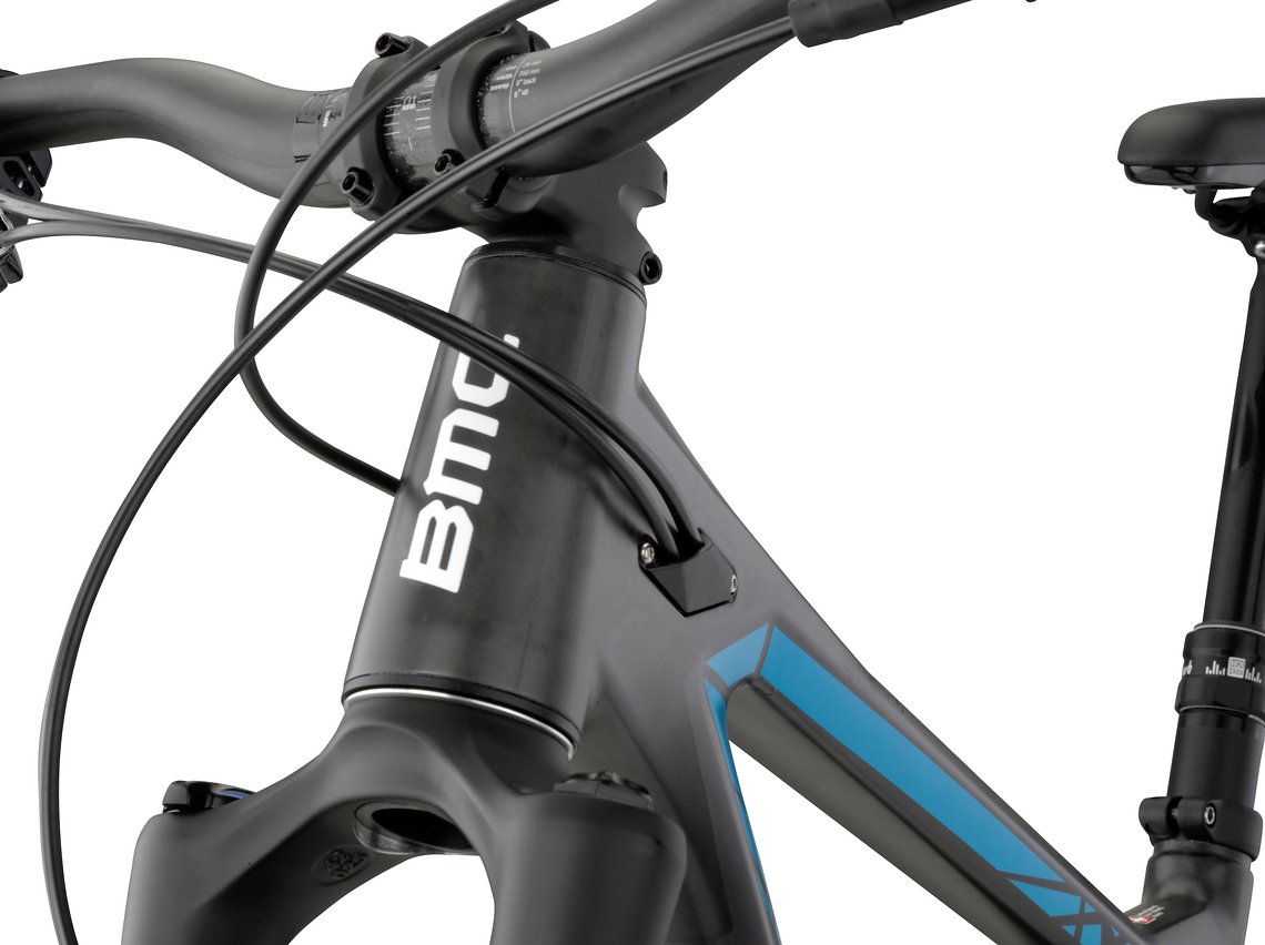

- vollständig internes Kabelmanagementsystem für Antriebsstrang, Bremse und Federsattelstütze (02-Modell)
