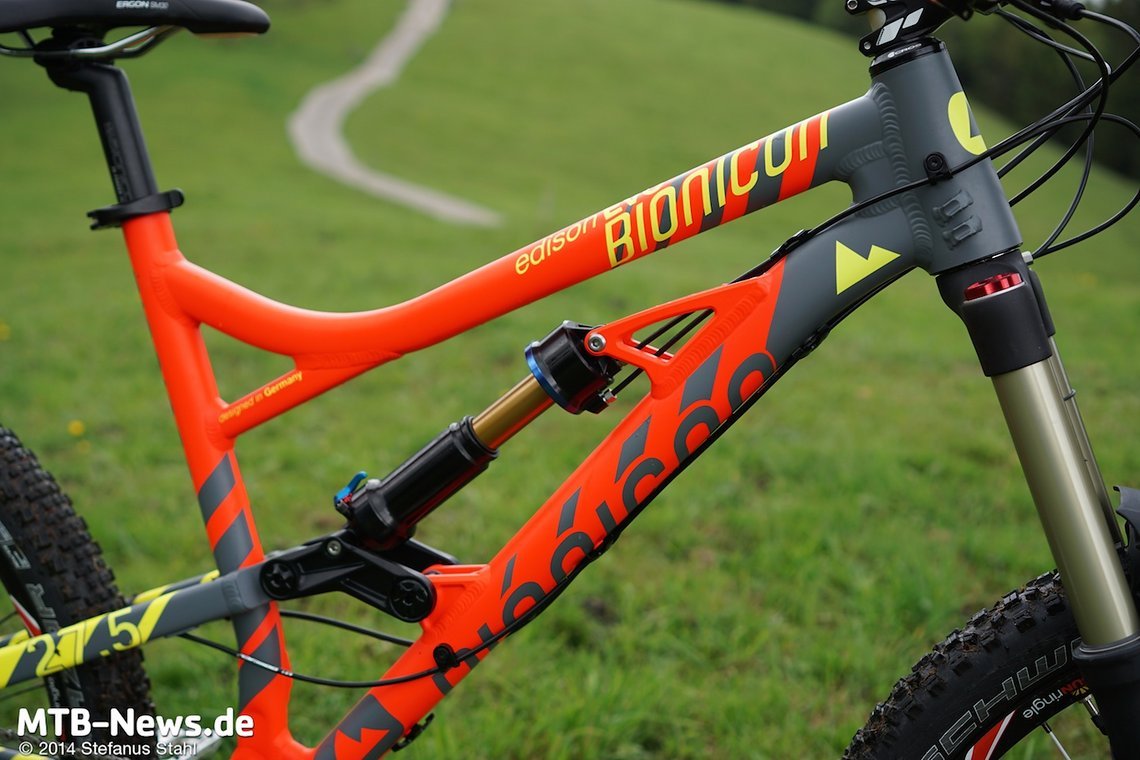

Die Neon-Optik
# Die Neon-Optik - muss man nicht mögen. Ich tu's trotzdem.

Aufgeräumt
# Aufgeräumt - Die Umwerferaufnahme verschwindet rückstandslos
Clean
# Clean - Auch die Ausfallenden machen einen sehr aufgeräumten Eindruck

Implantat
# Implantat - Bionicon Federeinheit in der X-Fusion Metric. Die Performance konnte überzeugen.
