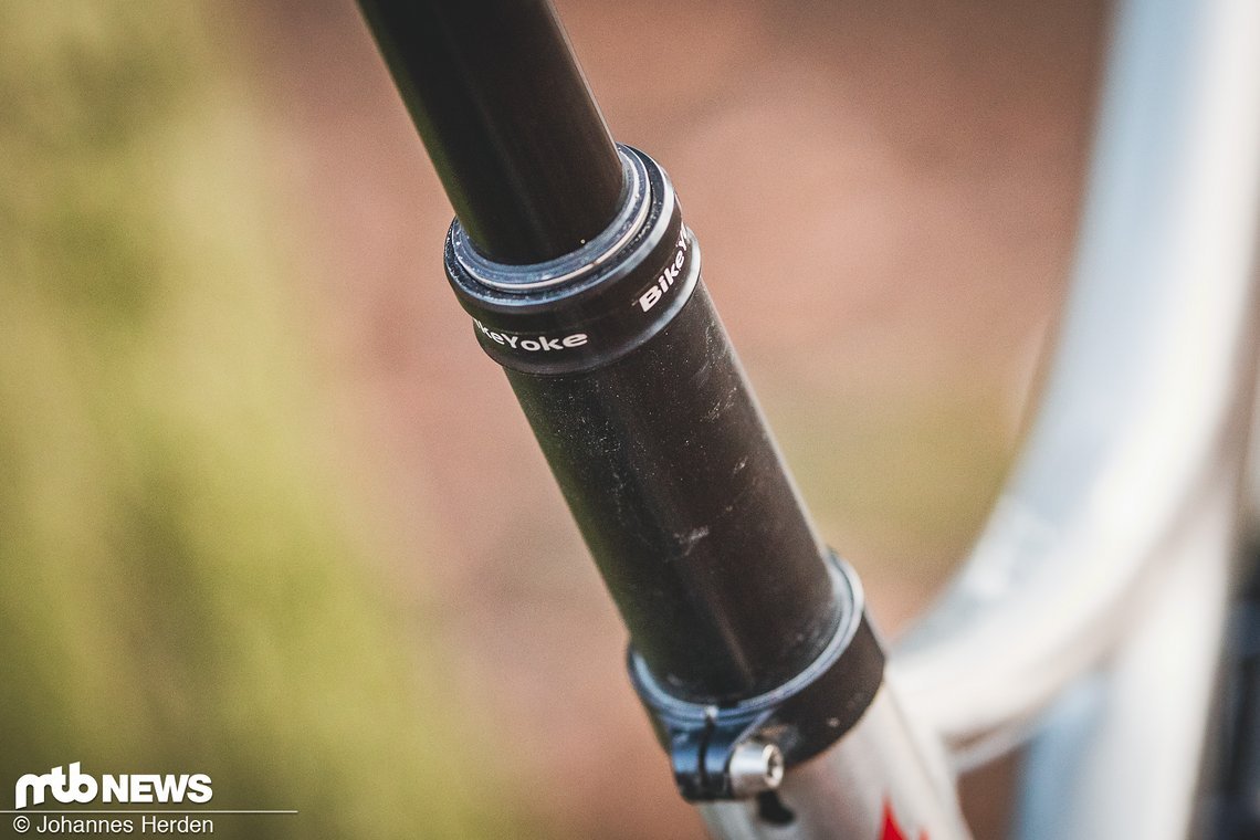

Die neue BikeYoke Revive 2.0 verfügt nun über 213 mm Verstellweg und weitere Features
# Die neue BikeYoke Revive 2.0 verfügt nun über 213 mm Verstellweg und weitere Features - Der Preis: ab 335 € bis 405 € plus 65 € für den neuen Alpha-Hebel.

Man kann nicht gerade sagen, dass die BikeYoke-Stützen brandneu sind. Seit Jahren erfreuen sich die Entwicklungen der Firma von Stefan „Sacki“ Sackmann hoher Beliebtheit und auch wir haben bereits in der Vergangenheit auch schon Stützen von BikeYoke getestet (mehr dazu: Vario-Sattelstützen Test). Viel Zeit, um mehr Feintuning zu betreiben – und das hat Sacki auch getan: Mit der neuesten Variante von BikeYokes Top-Stütze geht es nun hoch hinaus, was speziell langbeinige Personen erfreut. Denn: In den letzten Jahren wurden einerseits die Sitzrohre immer kürzer, andererseits stehen Stütze mit kürzerem Hub immer ziemlich lang aus besagtem Sitzrohr heraus – das sieht nicht nur unschön aus, sondern verhindert auch die entsprechende Bewegungsfreiheit auf dem Trail.
Mit der neuen Revive 2.0 gibt es nun Länge satt: 213 mm Auszug markieren (die integrierte Konkurrenz von Eightpins mal ausgenommen) die aktuelle Speerspitze der Stützenhübe, inklusive kleinem Seitenhieb auf Vecnum, deren Modell Nivo exakt einen Millimeter weniger Hub bietet (Test: Vecnum Nivo). Die Revive 2.0 ist schnell montiert: Die Zughülle wird durch Rahmen und/oder Sitzrohr verlegt, der Zug hindurchgeführt und einfach unten in der Stütze eingehängt. Unser Testmodell kommt direkt mit dem passenden Matchmaker-Anschluss für SRAM-Bremshebel – einmal angeschraubt muss final nur noch der Bowdenzug durch die Remote geschoben und via Innensechskant arretiert werden.
Mächtige 213 mm Hub bietet die neue Revive 2.0
# Mächtige 213 mm Hub bietet die neue Revive 2.0 - ein Zuwachs von 28 Millimetern zum Vorgänger. Den Sattel haben wir übrigens ebenfalls getestet: https://www.mtb-news.de/news/specialized-s-works-power-mirror-sattel-test-2/
