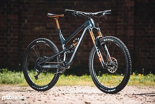

Das Radon Swoop 10.0 HD rollt auf 29"-Laufrädern und verfügt über satte 170 mm Federweg an Front und Heck.
# Das Radon Swoop 10.0 HD rollt auf 29"-Laufrädern und verfügt über satte 170 mm Federweg an Front und Heck.

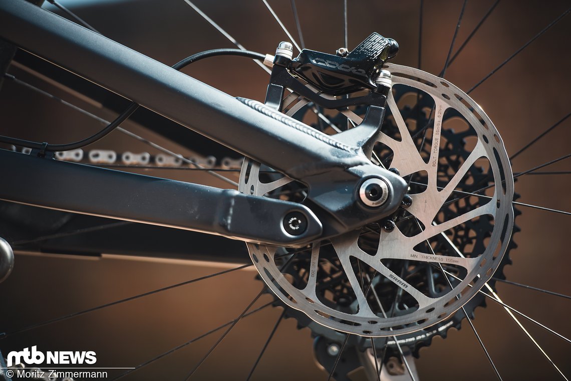

Vorne wie hinten sind 200 mm-Scheiben an der Code verbaut.
# Vorne wie hinten sind 200 mm-Scheiben an der Code verbaut.
