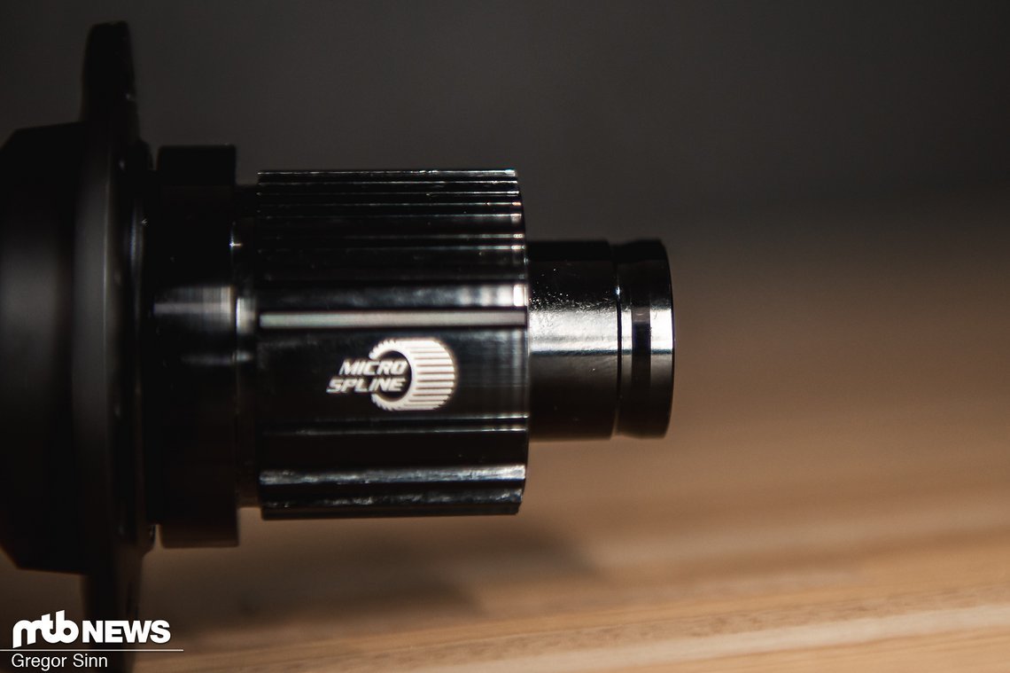

Auch wenn der Freilauf eins zu eins aus der alten DT Swiss 240-Naben übernommen wurde (alle Infos: neue DT Swiss 240-Nabe), hat sich doch technisch in den Details etwas geändert. So verfügen die Endkappen nun ähnlich wie bei den neuen DT Swiss 180 oder 240-Naben über kleine Nuten, dank derer der Ausbau der Endkappe nun wesentlich besser vonstattengeht. Außerdem liegt die Hinterrad-Nabe Gewichts-technisch natürlich schon lange nicht mehr bei den namensgebenden 350 g – in der leichtesten Version gibt DT Swiss 240 g an. Wir haben bei einer 12 x 148 mm-Nabe mit Micro Spline-Freilauf 279 g nachgemessen. Laut Friso von DT Swiss beherbergt die neue 350-Nabe nun einen Großteil des Innenlebens einer alten 240-Nabe – eine große Verbesserung also.

Bei den Freiläufen hat man natürlich die Wahl aus SRAM XD, Shimano Micro Spline oder Standard.
# Bei den Freiläufen hat man natürlich die Wahl aus SRAM XD, Shimano Micro Spline oder Standard.
