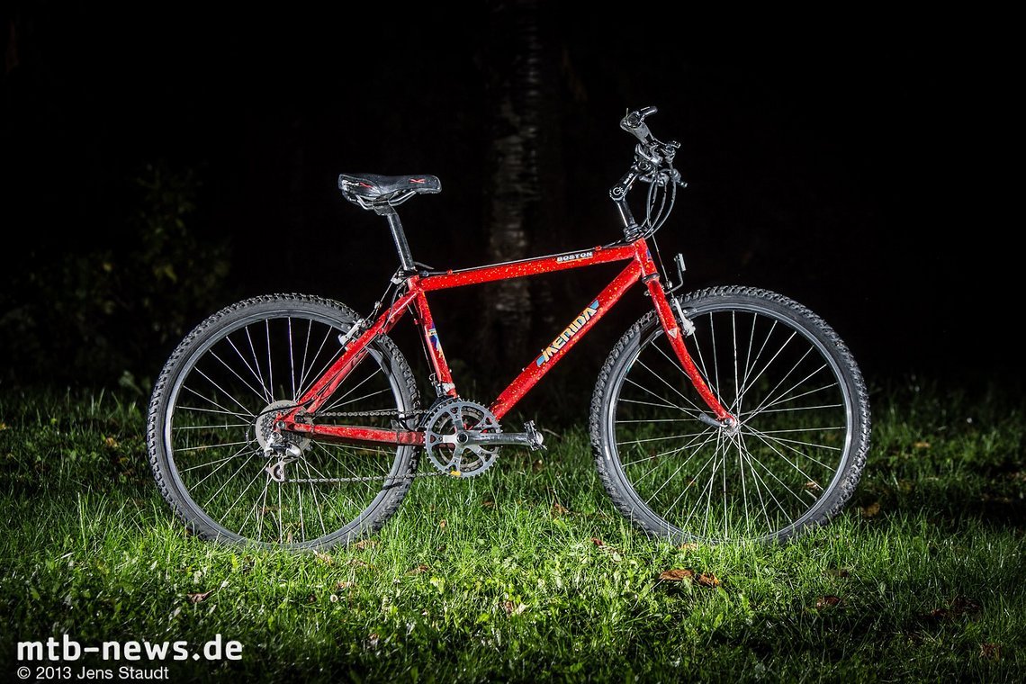

Bikeparks sind für Mountainbikes gebaut. Andere Fahrräder, wie zum Beispiel Rennräder, Gravel-Bikes, Trekking-Bikes oder Stadt-Fahrräder sind hier nicht gut aufgehoben, da sie den Anforderungen nicht gerecht werden. Aber keine Sorge: Wenn du kein Mountainbike besitzt, kannst du in den meisten Bikeparks eines ausleihen. Diese Verleih-Räder entsprechen dem aktuellen Stand der Technik, werden regelmäßig durchgecheckt und können auf unserer Liste alle Punkte erfüllen. Auch wenn diese Bikes ungewohnt sind, bieten sie dir wahrscheinlich mehr Sicherheit. Bist du noch unter 18, solltest du nachfragen, ob du für den Verleih eine Begleitperson oder eine Vollmacht benötigst.

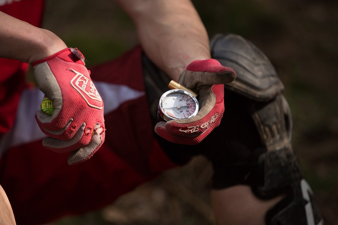

Manometer sind an den meisten Luftpumpen Standard. Sie helfen, den richtigen Luftdruck einzustellen
# Manometer sind an den meisten Luftpumpen Standard. Sie helfen, den richtigen Luftdruck einzustellen - auch hier lohnt es sich, nachzufragen: Wie viel sollte man in die Reifen pumpen? Moderne Reifen und Felgen erlauben inzwischen sehr niedrige Luftdrücke und steigern dadurch Komfort und Traktion. Die Angaben auf dem Reifen sind häufig Maximaldrücke und viel zu hoch!

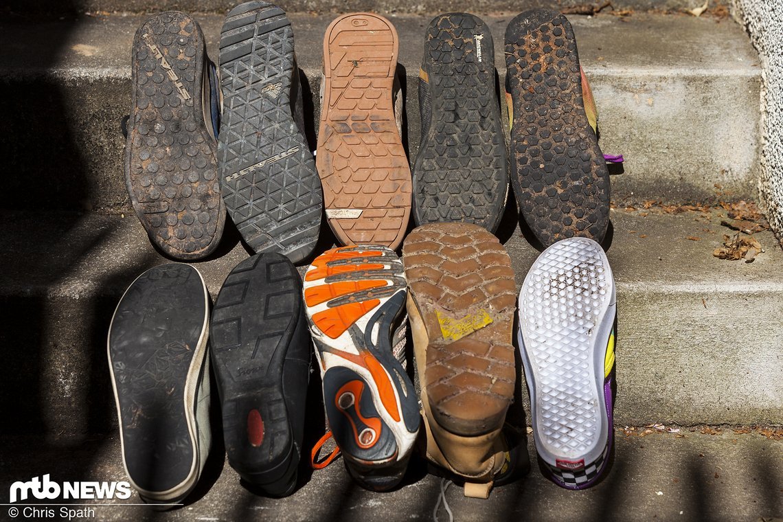

In der oberen Reihe – Mountainbike-spezifische Schuhe mit vielen kleinen Profil-Elementen
# In der oberen Reihe – Mountainbike-spezifische Schuhe mit vielen kleinen Profil-Elementen - unten sehen wir eine Reihe alltagstauglicher Schuhe. Aus dieser Auswahl passt am ehesten der rechte Schuh mit der weißen Sohle – auch dieser hat viele kleine Profilelemente.

Was es für gewöhnlich nicht zum Ausleihen gibt: Schuhe, gegebenenfalls auch Handschuhe. Auch diese beiden Kleidungsstücke sind wichtig. Nachdem man in der Abfahrt primär steht, sind Hände und Füße die einzigen Kontaktpunkte zum Rad. Damit du dich auf dem Rad wohlfühlst, willst du hier nicht abrutschen. Wenn möglich, nimm eine kleine Auswahl an Schuhen mit sowie Fahrrad-Handschuhe mit geschlossenen Fingern. Wenn du noch keine Rad-spezifischen Schuhe hast, sind zum Beispiel Skateschuhe oder Ähnliches ein guter Anfang.
