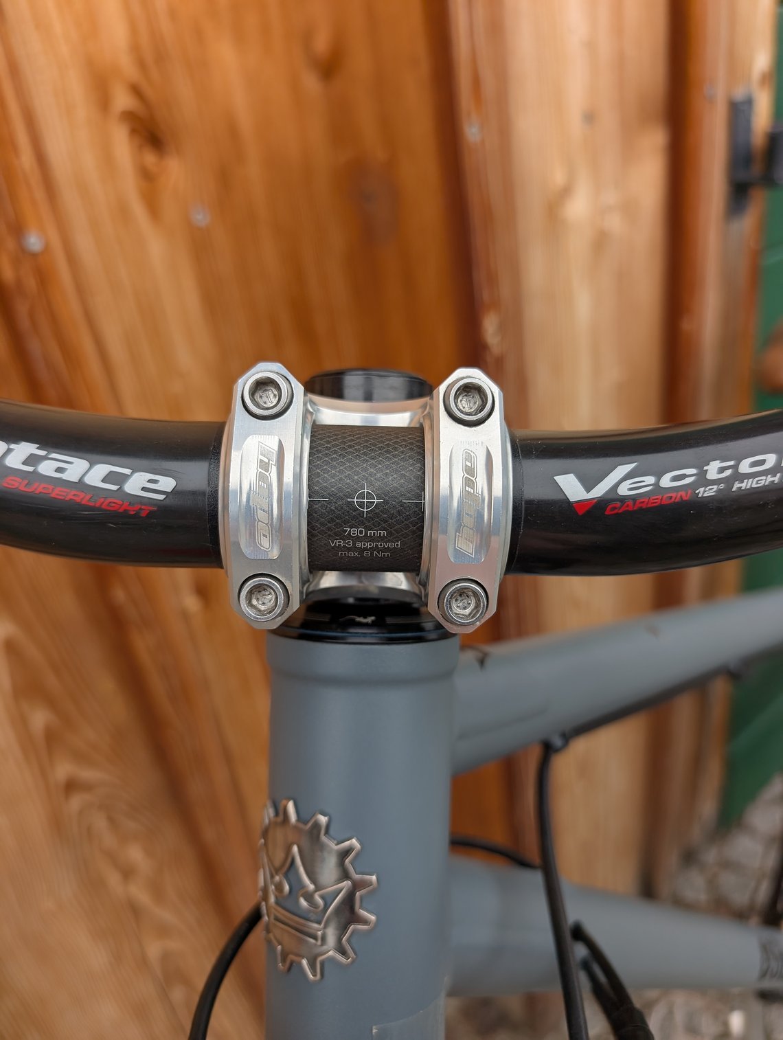

Der Lenker soll in Zukunft noch einem ENVE M9 weichen
# Der Lenker soll in Zukunft noch einem ENVE M9 weichen

Es soll langfristig ein ENVE M9 Lenker einziehen, ansonsten probiere ich gerne immer wieder andere Reifen, um die für mich passenden zu finden. Stahlflex-Leitungen werden bestimmt auch noch kommen – früher oder später. Außerdem überlege ich teils lackierte Speichen zu verbauen, um die Laufräder etwas mehr zu personalisieren.
