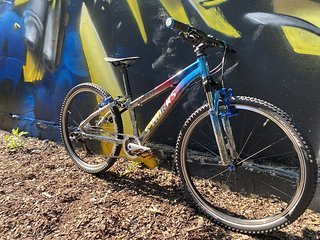

MTB-News.de: Hallo stefanolo, schicke Kinderbikes sind einfach etwas Tolles. Doch mit dem custom-lackierten Specialized Hotrock FRS 24″ hast du definitiv noch mal eine Schippe draufgelegt. Wie ist es zu deinem Bike gekommen, das wir heute als Bike der Woche vorstellen?
Über das Rad als Grundmodell bin ich eher zufällig bei der Suche im Internet gestolpert, ich musste den dann einfach haben, ohne mir groß Gedanken zu machen, was genau ich damit mache. Noch feste hier im IBC mitgelesen, es gibt ja schon ein paar sehr tolle Hotrocks FSR in der Community, das hat schon sehr geholfen. Klar war nur, es sollte für den radbegeisterten Junior zum Geburtstag sein, als Nachfolger seines feuerroten 20″ers.
Blöd halt für mich, dass dieses meine erste eigene Lackarbeit war und auch schon Custom – da konnte es ja nur wieder so weitergehen. So blieb der Rahmen auch mal ein gutes Jahr im Keller nach einem ersten Aufarbeiten und Komponenten-Check. Nach einem Blick auf die Wage war sofort klar, dass so ziemlich alles wegmuss.
Designtechnisch war damals noch alles offen, ich habe zig Skizzen hinter mir, die mir allesamt nicht gefallen hatten. Und dann „Bäm“ – Alaphilippe wird ’21 in Belgien wieder Weltmeister und bekommt ein neues Rad vom Sponsor – in das Design habe ich mich sofort verguckt und es war klar, das Hotrock braucht genau das! Also erst mal herausfinden, wie man das denn macht. Nach den Hausaufgaben ging es auch schon los und mit viel Mühe und Schweiß steht das Ergebnis jetzt da. Ich hoffe, es gefällt!

Ich hatte ja innere Kämpfe mit mir, ob in dem Alter ein Fully sein muss, in der Regel finde ich da auch Federgabeln nicht notwendig. Zum anderen ist mir des Gewicht wichtig, der Custom-Vorgänger in 20″ hatte knappe 7 kg. Der Fokus lag also definitiv auf dem Gewicht (deshalb wurde auch bewusst auf Scheibenbremsen verzichtet) und natürlich Ergonomie. Die Suche nach den Komponenten dauerte dann etwas länger und ergab eine Mischung aus bewährten (Kurbel, Reifen), alten (Zahnkranz) und neuem leichten (leider nicht ganz nachhaltig, auch CN). Und ganz wichtig war natürlich auch der Look, der Aufbau muss dann schon mit dem Rahmen mithalten können!
An Modifikationen habe ich eigentlich nur ein wenig am Rahmen gearbeitet – die Sockelhalter am Sitzrohr für den Umwerfer mussten weg. Gewichtstechnisch ist der Rahmen sicher nicht top, aber mit neuen und guten Lagern sollte er sehr lange halten. Verbaut waren nur billige Lager, die teilweise schon rau liefen. Der Dämpfer hinten war einiges an Ärger, da ein absolutes Unikat und mit nichts kompatibel. Ich habe zumindest noch mit viel Schleiferei eine weichere Feder eingebaut (250er statt 350er) und dünneres Öl verwendet.
Bei der Gabel bin ich bis zum Übergabetermin aka Geburtstag nochmals ordentlich ins Schwitzen gekommen. Ich hatte schon eine SID lackiert und getuned, allerdings fehlten noch ein, zwei Teilchen (verflixte Abschlussschraube unten, ist nicht mehr zu bekommen!) und vor allem hatte ich im Eifer total übersehen, dass auch mit Converter eine 26er Cantigabel an einem 24″ Laufrad so nicht funktioniert. Also schnell noch eine neue Capra bestellt und geschaut, wie man die leichter bekommt. Alu-Schaft war easy, eine Luftkartusche von Massi in 24″ NOS im Netz gefunden (passt leider noch nicht) und das Ganze gleich noch mal lackiert … Also dann leider doch 1,7 kg statt 1,3 …

Erst mal gar nicht, es war ja schon mega aufwendig. Realistisches Potenzial hat die Gabel, wenn ich da mal was in 24 mit Canti finde, und die Felgen, die gingen leichter und breiter. Denke fürs Erste passt es mal so.

Nach der Diät ist das Gewicht von 12,5 auf 9,5 kg gesunken.

Definitiv der Lack, das war für mich in der Realisation der spannendste Teil. Bekomme ich das hin, nachdem es erst mein zweiter Rahmen mit DIY Lackierung ist? Wie klappt das am besten? Wird’s auch so wie man es sich vorstellt? Und vor allem: gefällt’s dem neuen Eigentümer dann auch?

Der junge Pilot ist sehr happy, fährt sich stabil und auch die Federung spricht relativ gut an und arbeitet soweit unauffällig. Bin gespannt, ob ich die Gabel noch auf eine Luftfeder umgebaut bekomme.

Technische Daten: Specialized Hotrock FRS 24″
Rahmen: Specialized Hotrock FRS 24″A1
Gabel: RST Capa T 24 Zoll Federgabel, 50 mm Federweg, 38 mm Offset mit Aluschaft. Luftkartusche von Massi in 24″ wird noch verbaut
Dämpfer: Tough Shock, Spezialmass mit Kugelgelenk, 75 mm Federweg; getuned mit 250er-Feder und leichten Öl
Steuersatz: Blooke 1 1/8
Bremsen: Litepro 412 CNC Short Arm Cantileverbremsen, Litepro MTB Ultra light CNC Bremshebel, Coolstoop Belag blau
Vorbau: Uno 60 mm 7°
Lenker: Toseek 580 mm
Griffe: Spanx Kids
Naben: Vo Novatec 24L, Hi PLP 28L, DT Swiss Speichen und Alunippel
Reifen: SCHWALBE Little Joe Performance ADDIX Kids 24 x 1,85 Reflex
Kurbel + Innenlager: Kurbel Woom 130 mm, Innenlager Titan 4-fach 113 mm
Kettenblatt / Kettenblätter: 28 Zahn NW
Kettenführung / Umwerfer: Integrierte Kettenführung Woom
Schalthebel: SRAM X4 8-fach
Schaltwerk: SRAM X4 8-fach, unterer Pulley Keramik
Pedale: Proment
Zughüllen: Shimano gefettet
Kette: Shimano 8-fach, gewachst
Kassette: Shimano XT 8-fach, 11-32
Sattel: Pegasus Carbon, 143 mm
Sattelstütze: Elita One 27,2 x 350 mm
Sattelklemme: Specialized 31,8
Sonstiges: Canti-, Kurbel-, Flaschenhalterschrauben Alu und eine coole Ahead-Abdeckkappe
