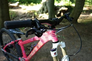

Das Cockpit ist mit dünnen Orbea-Griffen und Magura Einfinger-Hebeln perfekt für kleine Kinderhände

Außer dem Rahmen und Dämpfer ist nichts original geblieben am Bike. Ich wollte eine gute Bergab-Performance erreichen und natürlich alles kindgerecht aufbauen. Die Orbea-Griffe sind nur 28 mm im Durchmesser, die Einfinger-Hebel von Magura sind wie gemacht für Kinderhände. Durch den Winkelsteuersatz mit 1° sowie die 26″ Gabel kommt es auf einen 65° Lenkwinkel. Die neuen Teile sind alle insgesamt recht leicht, einzig der Laufradsatz schlägt ordentlich ins Gewicht. Vielleicht muss ich da irgendwann mal nachbessern.
# Das Cockpit ist mit dünnen Orbea-Griffen und Magura Einfinger-Hebeln perfekt für kleine Kinderhände
