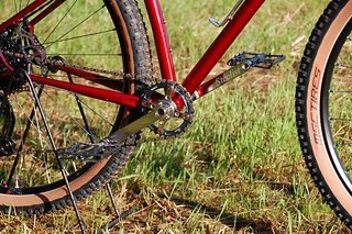

Die elektropolierte Steelist-Kurbel ist ein echter Hingucker
# Die elektropolierte Steelist-Kurbel ist ein echter Hingucker

Mein persönliches Highlight ist die Steelist-Kurbel. Diese hatte ich von Daniel in einer Kleinstauflage als Raw-Version zugesandt bekommen. Mir hat Raw zwar gefallen, und die Kurbel war auch schon für das Elmar geplant, aber Raw hat irgendwie auch nicht so richtig in das sich entwickelnde Farbkonzept gepasst. Deswegen habe ich die Kurbel in einem Fachbetrieb elektropolieren lassen. Und es hat sich gelohnt.
