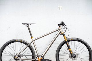

MTB-News.de: Hallo hellmachine, dein extrem edel und individuell aufgebautes Rewel Titanium ist im Fotoalbum auf extrem viel Zuspruch gestoßen. Wie ist es zu deinem Bike gekommen, das wir heute als Bike der Woche vorstellen?
Ui, das kann jetzt schnell in „Laaaaaangweilig“ enden, andererseits habe ich selbst so viel durch das Forum gelernt und war dankbar um jeden Informationsfetzen … ich glaube ich schreibe mal los, und wenn es langweilt, einfach weiter scrollen. Aaaalso, zuerst musste ich mal eine Rechtfertigung für ein neues Bike finden, denn mein Nicolai Argon 26“/Gates/Rohloff fuhr sich auch nach 10 Jahren noch wie neu. :-D
Als ich das Argon damals geplant hatte, war Titan eigentlich auch schon mein heimlicher Favorit wegen seiner sprichwörtlichen Anspruchslosigkeit, aber für den damals neuen Gates Drive gab es kaum Rahmenbau-Erfahrungen, keine Serien-Titanrahmen und einen Custom-Titanrahmen traute ich mir damals planerisch nicht zu. Nicolai macht herausragende Alu-Rahmen und hatte einen Readymade Gates-Rahmen im Angebot. Ich bereue nichts. :-D
Ein neues Bike rechtfertigte sich dann vor allem durch meine baulich bedingten Rückenprobleme und die Möglichkeit der Finanzierung über Jobrad. Ich bin 1,86 m und habe lange Beine, die Ergonomie eines 26er kippt da langsam ins Negative, die Ästhetik sowieso. Ein 29er hat hier mehr Gestaltungsspielraum.
Um aber wirklich greifbar zu machen, wie sich die Geometrie auf mich auswirkt und ob das Ganze die gewünschten Verbesserungen bringt, habe ich wohl oder übel angefangen, mich in die App BikeCAD einzuarbeiten, sehr verbreitet bei Rahmenbauern. Ich habe mich also vermessen, meinen Avatar auf das von mir in BikeCAD nachgebaute Nicolai Argon gesetzt und die Haltungswinkel des Avatars entsprachen erfreulicherweise der Wirklichkeit. Dann habe ich die Daten testgefahrener 29er zusammengetragen, in BikeCAD nachgebaut und ausgehend davon die Geometrie verfeinert, insbesondere mit Hinblick auf den Sitzwinkel am Becken, Reach, Stack etc. sowie der alten Argon-Werte.
Den Radstand wollte ich möglichst kurz halten und einen nicht zu flachen Lenkwinkel, um etwas von der 26er Agilität zu behalten. Grenzen in der Kürze des Hinterbaus setzen hier die Auswahl der Gates-Riemenlängen und die verschiebbaren Paragon-Machineworks-Ausfallenden.
Mit meinen Zeichnungen und Wünschen zum Gesamtaufbau habe ich mich dann mit meinem Bikeshop beraten und verschiedene Titan-Rahmenhersteller in Europa und USA kontaktiert, meine Entscheidung fiel auf Rewel. In diesem Zusammenhang noch mal vielen Dank an die Cycle Culture Company/Duisburg und Leo Santa und das Rewel-Team in Deutschnofen/Südtirol!

Es sollte wie sein Vorgänger ein Sorglos-Bike für alle Fälle mit geringstem Pflegeaufwand sein und mit der Steigerung, sich nicht mehr um die Rahmenlackierung kümmern zu müssen. Kratzer sind bei Titan schnell mit Scotch Brite rauspoliert, wenn die Oberfläche nicht gestrahlt ist.
Auf höheren Fahrkomfort wurde ebenfalls geachtet, das Argon als Alu-Rahmen war knüppelhart, die bessere Geometrie, das ruhigere 29er Abrollen und der Titan-Flex sollten hier mehr Komfort schaffen. Ich wollte mich auch wieder auf kleine Manufakturen konzentrieren statt auf Fernost-Massenware, bei der nicht transparent ist, wie es mit Umweltauflagen, Arbeitsschutz und Menschenrechten aussieht. Oft sind es diese kleinen Manufakturen, die den innovativen Pioniergeist noch wirklich leben, lokale Arbeitsplätze schaffen und Steuern zahlen, für mich absolut unterstützenswert.
Ich habe darüber hinaus einen eingebauten „Trecker-Modus“ für 27,5+ Laufräder und 2.8″-Reifen eingeplant. Entsprechend wichtig war das richtige Yoke und die entsprechende Hinterbau-Struktur. Zu guter Letzt setzte ich auf ein T47 Innenlager, weil ich kein Pressfit, aber 30er Kurbel-Achsen fahren wollte.

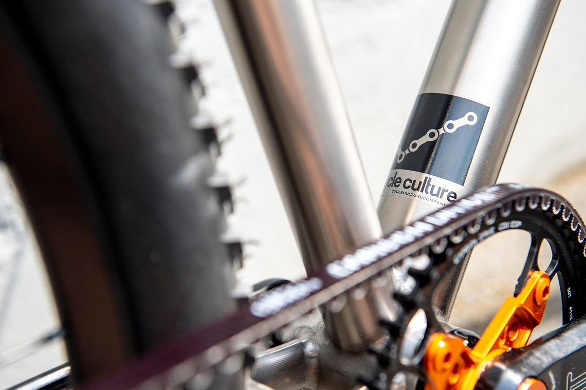

... die Kraft wird mithilfe eines Gates Carbon Drive-Riemens übertragen
