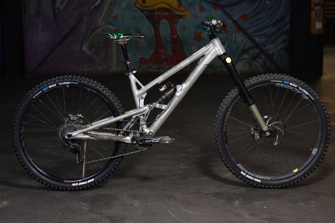

Mit dem Reichmann Engineering SENDuro hat sich IBC-User EMRG seinen Traum von einem modernen und variablen Enduro erfüllt. Der Clou an dem einzigartigen Bike ist die Möglichkeit, viele Variablen von Federweg über Progression, die Laufradgröße, Kettenstrebenlänge bis hin zur Tretlagerhöhe anpassen zu können. Dazu kommt die moderne Geometrie und ein extrem schicker Aufbau. Viel Spaß mit diesem Bike der Woche!

Das variable Hinterbaukonzept mit Wattgestänge ist eines der Highlights am Bike
Der schlichte Aufbau mit den goldenen Kashima-Akzenten weiß durchaus zu begeistern

MTB-News.de: Hallo EMRG, dein schicker Prototyp hat im Fotoalbum natürlich sofort für Aufsehen gesorgt. Wie ist es zu deinem Bike gekommen, das wir heute als Bike der Woche vorstellen?
Ich kenne Matthias Reichmann schon länger aus der Zusammenarbeit in früheren Projekten. Irgendwann hatte ich mal die Idee, ein Lastenrad zu bauen und ging dafür auf Matthias zu, der mir dann von seiner Vision des Senduros erzählte. So wurde dann relativ schnell aus einer Vision ein Projekt und aus einem Lastenrad ein Enduro.
Die Eckpunkte waren schnell geklärt: Viel Reach, flacher Lenkwinkel, steiler Sitzwinkel und natürlich eine Kinematik, die ihresgleichen sucht. Beim Hinterbaukonzept haben wir eine kleine Schleife gedreht und ich habe letztendlich eine Idee aufgegriffen, die Matthias schon vor einigen Jahren hatte: Ein modifiziertes Wattgestänge lässt uns die Kinematik so beeinflussen, wie wir sie haben wollen. Das Ergebnis ist zwar verhältnismäßig komplex, aber einzigartig. Dank Matses Know How und Kontakten konnten die ersten Prototypen dann auch relativ schnell umgesetzt werden. Seit August fahren nun fünf Senduros durch die Gegend.
Worauf hast du beim Aufbau deines Bikes besonders geachtet?
Erst mal war mir wichtig, dass alle Teile zum Einsatzzweck des Bikes passen und kein Leichtbau betrieben wird. Da ich mir auch gerne die Meinung anderer Fahrer anhöre, wollte ich das Bike mit Luftfederelementen aufbauen, einfach um das Bike kurzfristig auf andere Fahrer abstimmen zu können. Zuvor war das Bike mit einer Boxxer mit 200 mm Federweg aufgebaut, was ebenfalls sehr gut funktioniert. Der wirklich einzige Nachteil, den ich hier gesehen habe, war der begrenzte Lenkeinschlag. Für den Bikepark wäre das aber meine erste Wahl.

Was ist dein persönliches Highlight an deinem Bike der Woche?
Matthias hat hier wirklich die Kinematik und Geometrie perfektioniert und ein echtes Traum-Enduro geschaffen. Seine Erfahrung als DH-Racer und aus der Entwicklung des DH Bikes RIP konnten hier voll punkten. Das Bike ist voll einstellbar, das bedeutet: Federweg, Progression, Mullet oder 29/29, Kettenstrebenlänge, Tretlagerhöhe und mit dem Virtual Pivot Headset sogar der Offset bzw. Nachlauf. Je nach Aufbau und Einstellung kann das Bike sehr breit aufgebaut werden. Details gibt es auf emrg.bike.
Wie fährt sich das Rad?
Die ersten Ausfahrten haben bei mir ein gewisses Aha-Erlebnis ausgelöst, dass ich zuletzt vor etwa fünf Jahren beim Umstieg von einem „normalen“ Enduro auf ein Nicolai Geometron hatte. Ich hatte seit Längerem wieder das Gefühl, dass nicht das Bike der limitierende Faktor ist, sondern meine physische Verfassung. Bergab ist das Bike eine Waffe und fährt sich wie ein Downhillbike.
Im Uphill tritt sich das Bike viel besser und effizienter, als man es von einem Super-Enduro erwartet. Durch die lange Geo und den hohen Antisquat muss man sich nicht mit einem wippenden Dämpfer oder einem steigenden Vorderrad herumärgern. Sogar die hier im östlichen Bodenseeraum extrem steilen und losen Uphills sind mit ein bisschen Druck auf den Pedalen problemlos machbar.

Technische Daten: Reichmann Engineering SENDuro Prototyp
Rahmen: SENDuro Prototyp, Reach 510 mm
Gabel: Fox 38
Dämpfer: Fox X2
Steuersatz: Reichmann Engineering Virtual Pivot Headset
Bremsen: Magura MT7
Vorbau: Renthal Apex 31,8 / 40 mm
Lenker: Renthal Fatbar
Griffe: Odi
Felgen: DT Swiss FR / EX
Naben: DT Swiss 240
Reifen: Schwalbe Dirty Dan / Magic Mary
Kurbel + Innenlager: Race Face Atlas 65 mm
Kettenblatt / Kettenblätter: Race Face 30T
Kettenführung / Umwerfer:
Schalthebel: Shimano XT
Schaltwerk: Shimano XT
Pedale: Crank Brothers Stamp
Kette: Shimano XT
Kassette: Shimano XT
Sattel: Ergon EN
Sattelstütze: One Up 180 mm
Sattelklemme: Tune Würger
