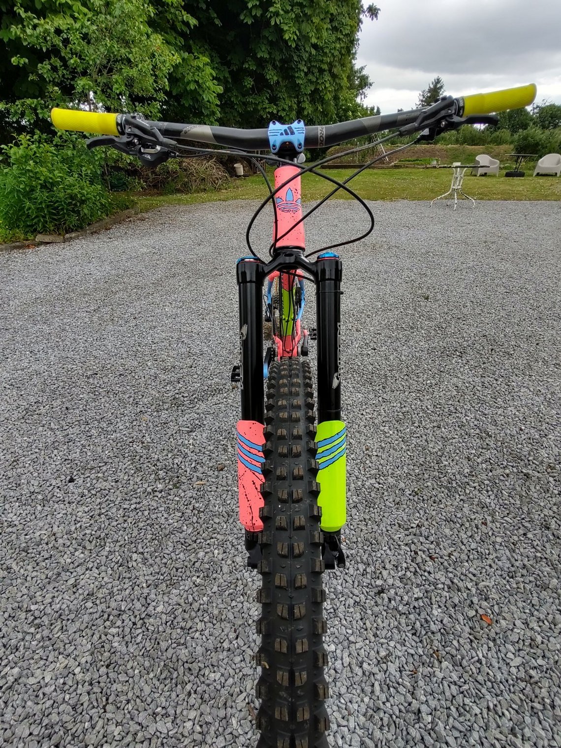

Wie kam es zur Idee für genau dieses Design?
Das Custom Design ...

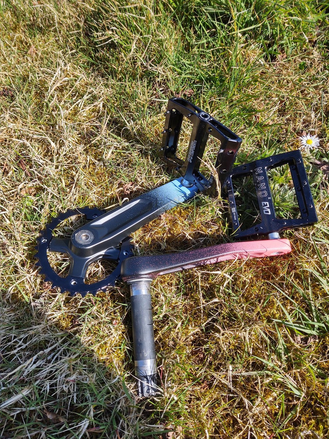

Selbst die Kurbel hat ein bisschen Farbe abbekommen, damit sie perfekt zum Rad passt

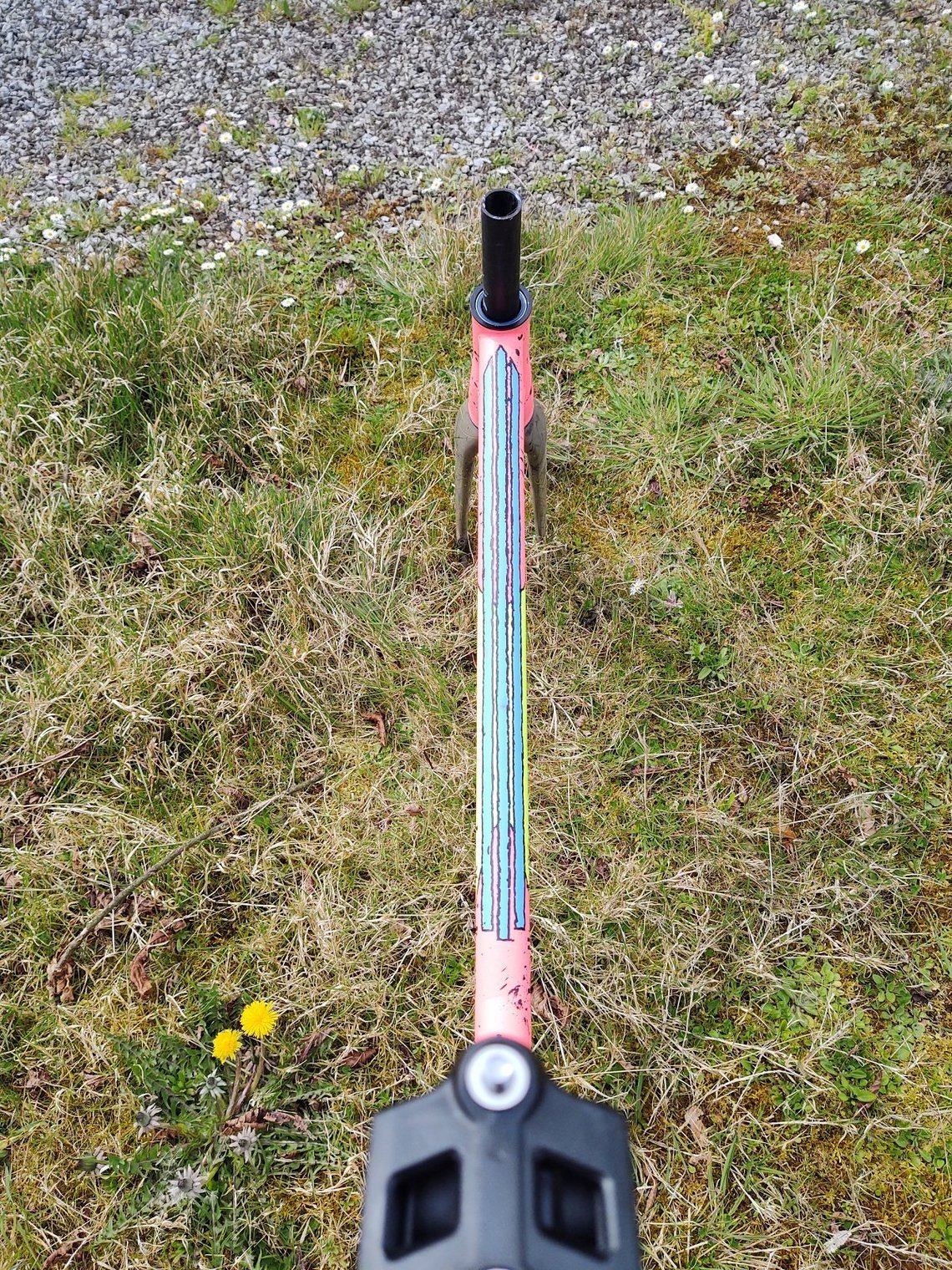

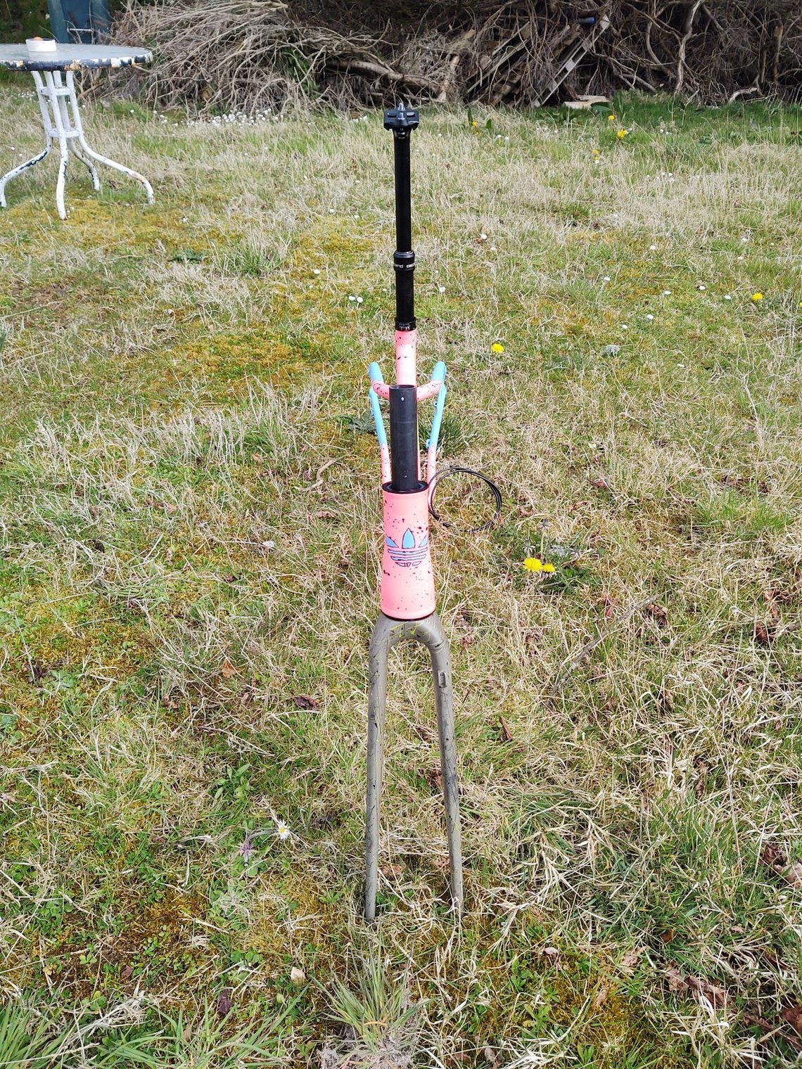

Zum Rahmen bin ich erstmal als Impulskauf gekommen. Als der Newsletter mit dem Angebot kam, habe ich sofort (wirklich sofort) einen bestellt. Der Rahmen kam dann auch ein paar Wochen (vielleicht Monate?) später bei mir an und ich hatte eigentlich keinen wirklichen Plan dafür. Ich hatte das Jahr zuvor einem Ragley Bagger288 einen sehr eigenen Anstrich verpasst (hat einen Faden hier im Forum: „Die langsamsten Bagger der Welt“) und hatte im Hinterkopf, zumindest für die Farbgestaltung des Rahmens auch beim Hello Dave wieder ein bisschen selber Hand anzulegen.
Also erstmal noch einen Aufbaufaden aufgemacht und mich in meiner Farbgestaltung beraten lassen. Der lauteste Farbvorschlag (grob nach einer Trainingsjacke, die ich vor Jahren gerne getragen habe) hat auch am meisten Zustimmung erfahren, also war das dann auch entschieden. Wahrscheinlich wäre es auch ohne Foren-Input diese Farbgestaltung geworden, aber wer weiß …

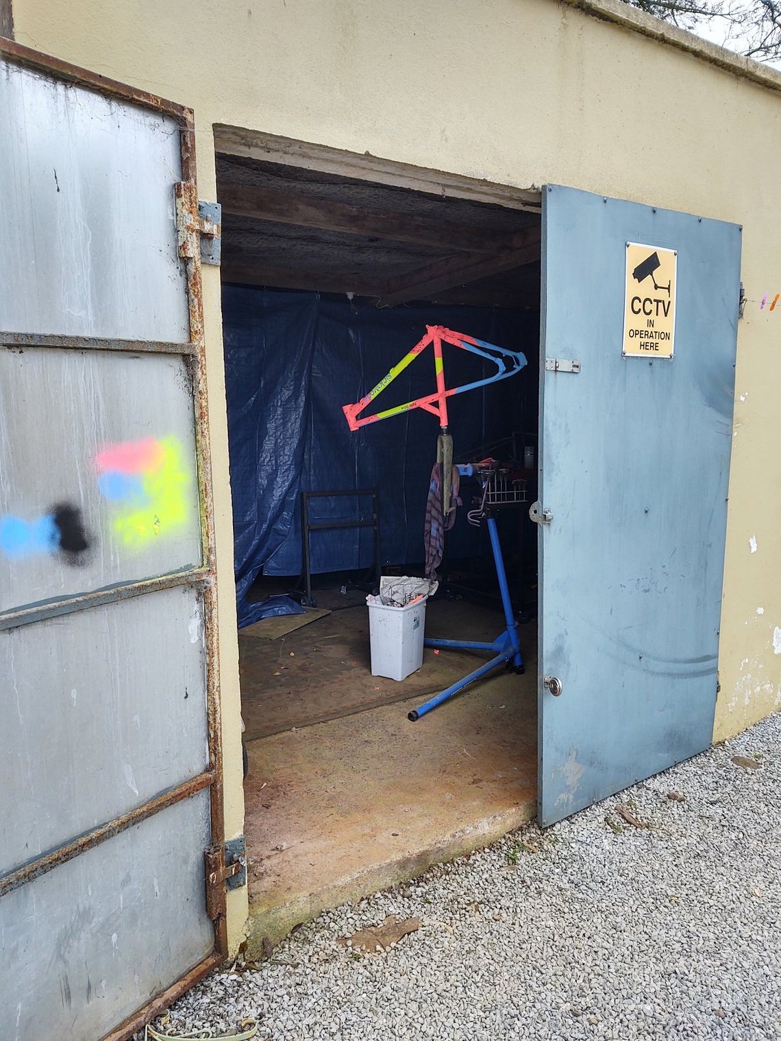

Der Aufbau hat sich dann ziemlich gezogen. Erstmal die Farben bei Spray.Bike bestellt (ärgerlicherweise ohne die Jacke vorher aus einem Karton zu suchen) und nach Ankunft festgestellt, dass die Jacke weniger grell und mehr satte Töne hatte. Aber egal. Der Grundgedanke sollte trotzdem erkennbar sein. Nach langem vor mir Hergeschiebe dann an einem Wochenende den Rahmen mit Hilfe von ausgecuttermesserten Kreppbanddecals den Rahmen besprüht und fast alles falsch gemacht, was man machen konnte. Hier eine Nase (trotz Spray.Bike), da fast 4 mm dick Lack aufgetragen, dort in den noch nassen Lack gegrabscht, überall mit dem Anschmirgeln des Originallacks gegeizt und der Lack kommt teilweise schon vom schräg Anschauen ab. Aber egal. Mit dem Sharpie die Konturen nachgezogen und mit ein paar Metern Abstand sieht das Ganze gar nicht so schlimm aus.

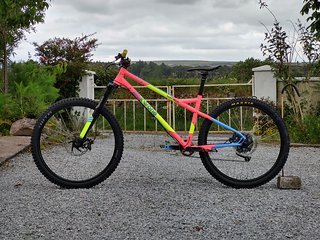

Die Farbgestaltung am ehesten. Ist zwar wie beschrieben auch eher aus dem Handgelenk geschossen, aber immerhin habe ich ausnahmsweise mal ein klein wenig drüber nachgedacht und relativ konsequent durchgezogen. Die Teile (Stand BDW Foto) waren ja eher gerade noch so unteres Mittelmaß …

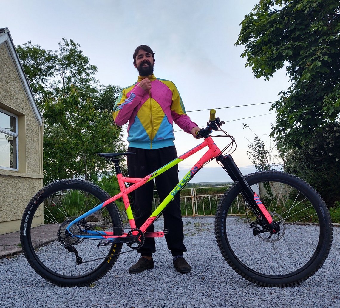

Absolutes Highlight an diesem Stahl-Hardtail mit extremer Geometrie?
#2 Absolutes Highlight an diesem Stahl-Hardtail mit extremer Geometrie? - Die Custom Lackierung!

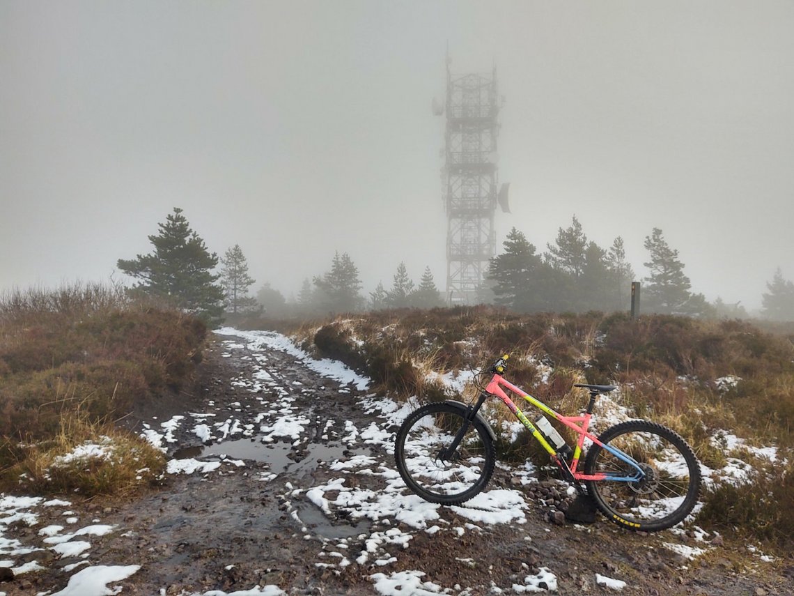

Welchen Einsatzbereich hat das Bike?
Hier die lokalen Trails. Häufig ziemlich steil. Viel Matsch. Kurven selten gebaut. So es denn irgendwann wieder geht vielleicht auch mal in einen Bikepark? Wer weiß.

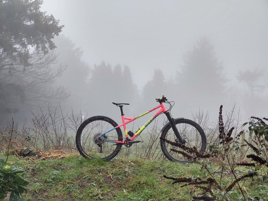

Die Ausstattung ist auf Zuverlässigkeit ausgelegt
#5 Die Ausstattung ist auf Zuverlässigkeit ausgelegt - was für kalte Wintertage in Irland sicher nicht die schlechteste Wahl ist
Was wiegt das Bike?
Viel. Ist bestimmt ein ganzes Kilo Lack drauf und keines der Anbauteile ist leicht. Der Lenker ist Carbon. Hilft das?

An engeren Stellen immer noch manchmal irgendwie ungewohnt, aber überall anders mag ich es sehr gerne leiden. Länge läuft schon spürbar gut und im Steilen ist es wirklich angenehm, keine Angst haben zu müssen, über den Lenker zu gehen.
#7 Selbst die Kurbel hat ein bisschen Farbe abbekommen, damit sie perfekt zum Rad passt
#8 Das Custom Design ...
... weiß zu begeistern!
#9 ... weiß zu begeistern!

Technische Daten: On One / Hello Dave / 2020
Rahmen: On One Hello Dave, XXL
Gabel: Wren Boost MTB Fork/Marzocchi Z1, Boost, 150 mm FW
Dämpfer: N/A, aber ich hätte da einen Vivid Air mit abgebrochenem Ventil und einen 3D-Drucker. Hat das nicht schon wer gemacht? War das hier im Forum?
Steuersatz: Irgendwas von Superstar Components
Bremsen: Shimano Sub Deore 4 Kolben, V/H 203 mm
Vorbau: Nukeproof, 35 mm
Lenker: Azonic (CARBON!!!), 780 mm
Griffe: DMR Deathgrips, Thin, Gelb
Felgen: Superstar Components, 29″, ca. 30 mm
Naben: Superstar Components, Boost
Reifen: WTB Verdict Wer 2.5 H: Runtergenudelter Maxxis Shorty 3C MaxxTerra, irgendwas 2.5
Kurbel + Innenlager: Irgendwas von RaceFace gefolgt von Shimano SLX (Boost, 172,5 mm)
Kettenblatt / Kettenblätter: Oval k.a. gefolgt von Shimano SLX 32 Zähne
Kettenführung / Umwerfer: FUNN (was halt lieferbar war)
Schalthebel: SLX 11-Fach
Schaltwerk: SLX 11-Fach
Pedale: Superstar Components mit mittlerweile krummen Pedalachsen
Kette: Shimano?
Kassette: SLX 11-Fach 11-42
Sattel: Fabric Scoop Shallow
Sattelstütze: BrandX mit 180 mm Hub
Sattelklemme: Restekiste
Sonstiges: Topeak-Täschchen und Fidlock-Flaschenhalter.
