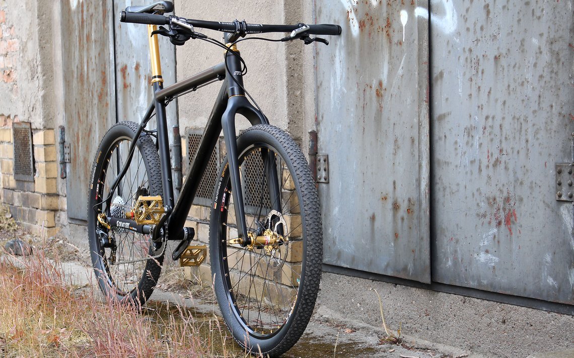

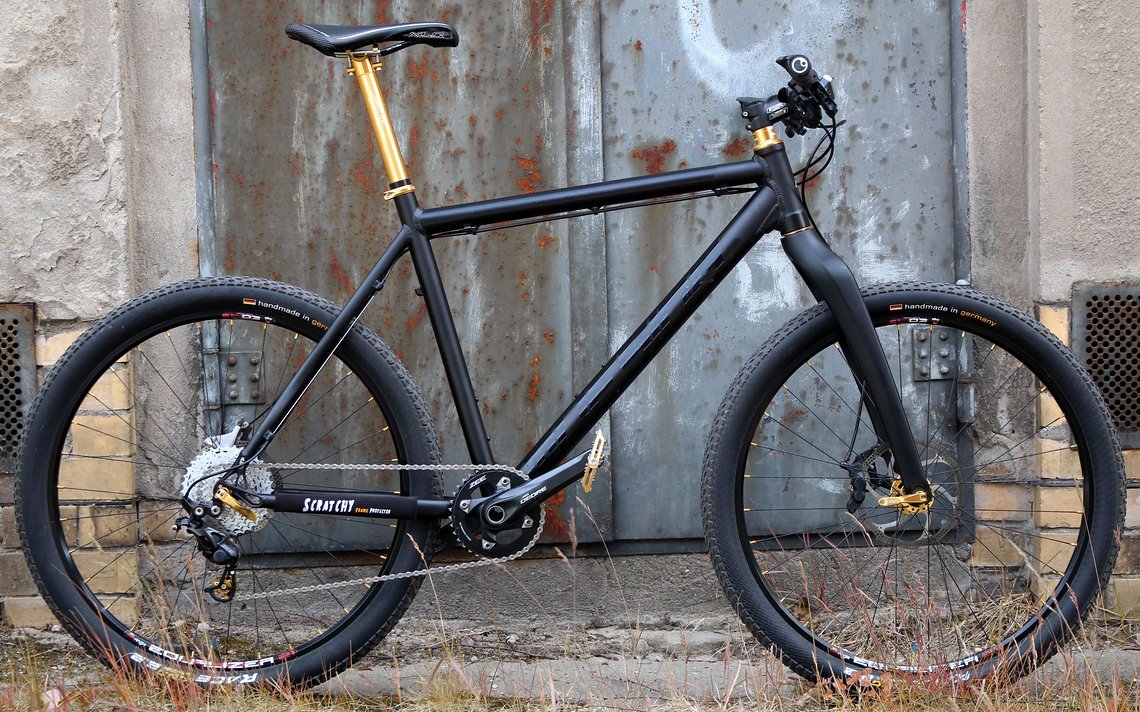

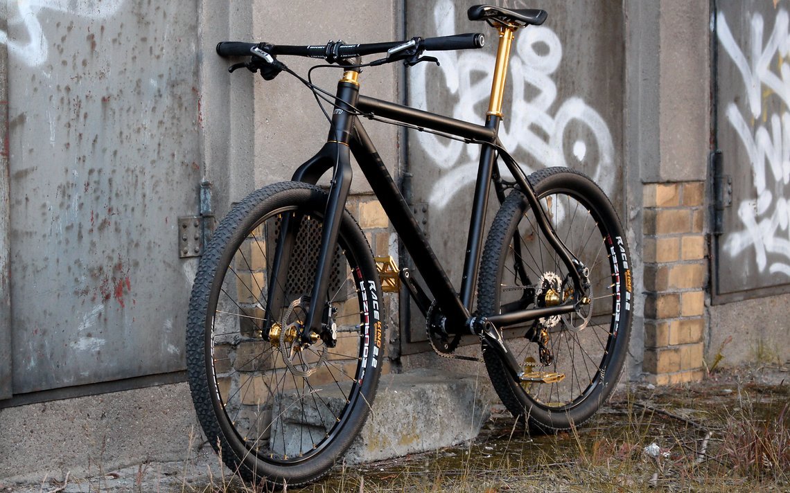

Im August 2014 erwarb ich den Rahmen recht günstig. Bis das Bike fahrfertig war, dauerte es anschließend nicht lange… ich konnte wie viele von uns aus einem großen Fundus an Gebrauchtteilen schöpfen. Der bereits vorhandene, leichte Novatec-Laufradsatz mit Sun Ringle Equalizer 21 Felgen, den ich unbedingt verwenden wollte, diktierte den Schwarz-Gold-Mix. Zunächst mit kompletter Shimano Deore M610 3×10 Gruppe, Shimano BR-M755 XT Bremse von 2003 am VR und BR-M765 XT Bremse am HR, XLC Pro SL 100 mm Vorbau/KCNC Dark Side 600 mm Lenker und Aluminium-Starrgabel ausgestattet, ging es auf die ersten Touren. Das schmale Cockpit und vor allem die mäßig verwindungssteife Gabel begrenzten den Fahrspaß jedoch erheblich.
Bis auf die Aufkleber ist das Rad fertig gestaltet
#2 Bis auf die Aufkleber ist das Rad fertig gestaltet - hier zu sehen die geplotteten Sticker, mit denen ich die Originalschriftzüge abgedeckt habe
720 mm Breite misst der Lenker
#3 720 mm Breite misst der Lenker - nach dem ersten Aufbau mit 600 mm eine echte Verbesserung

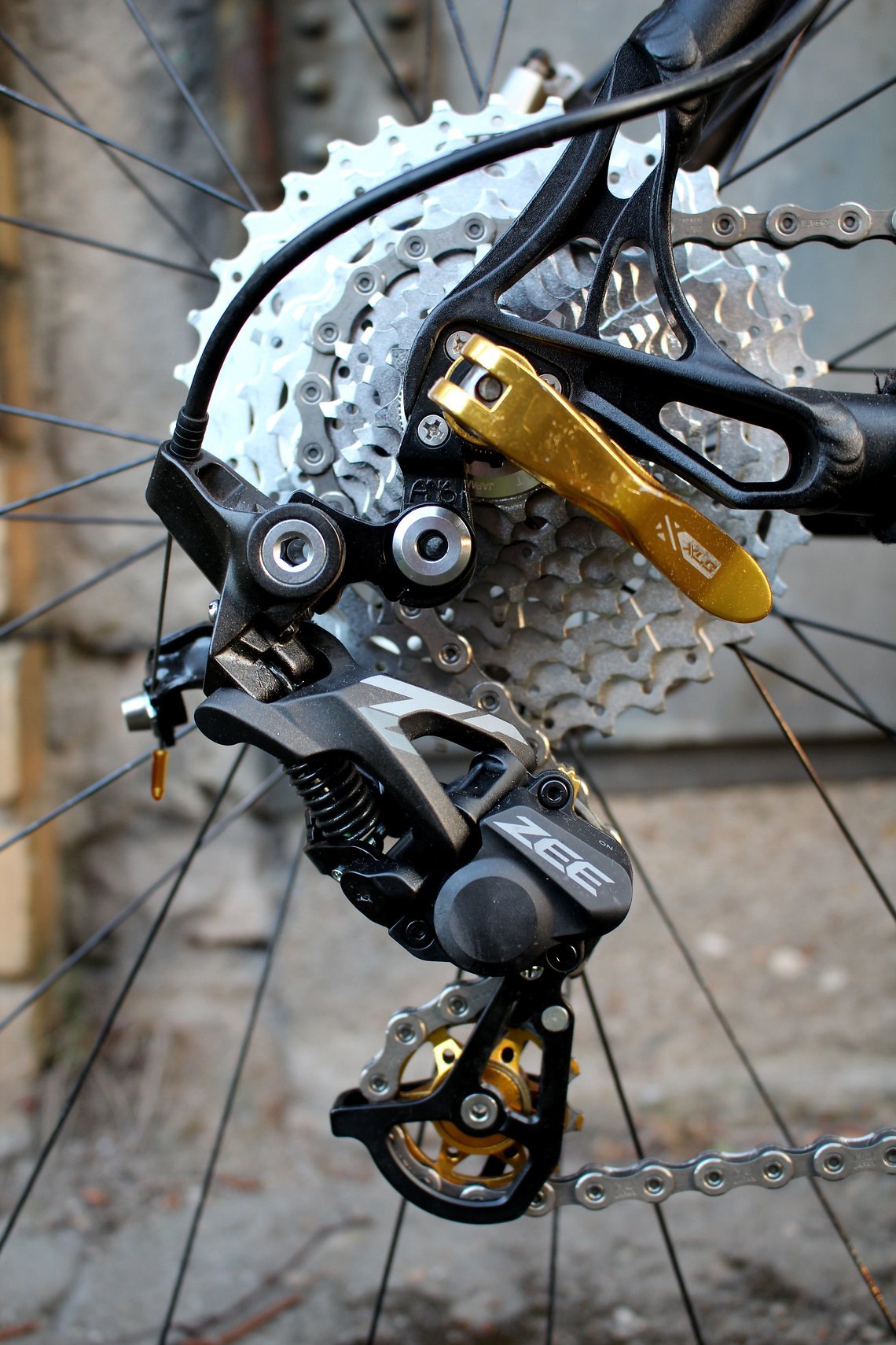

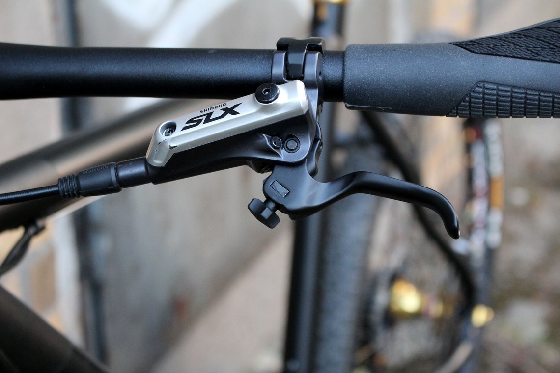

Im Winter packte mich dann der Ehrgeiz. Ich gönnte mir die meiner Meinung nach optisch schönste und zu meiner Konstitution (95 kg) passendste Carbon Starrgabel von On One. Dazu kam ein 720 mm breiter Lenker, ein kürzerer Vorbau, die Deore Gruppe wurde auf 1×10 reduziert und die “alten” Bremsen wurden durch die aktuellen SLX-Hebel deutlich bissiger. Da das ungedämpfte Deore Schaltwerk nun die Kette nicht mehr im Zaum halten konnte und der lange Schaltwerkkäfig eh unnötig wurde entschied ich mich, das Zee-Schaltwerk zu montieren, was eine spürbare Verbesserung an Schaltperformance nach sich zog. Das Bike ist nun eine Waffe. Es ist wirklich superschnell beschleunigt und macht irrsinnig viel Spaß.

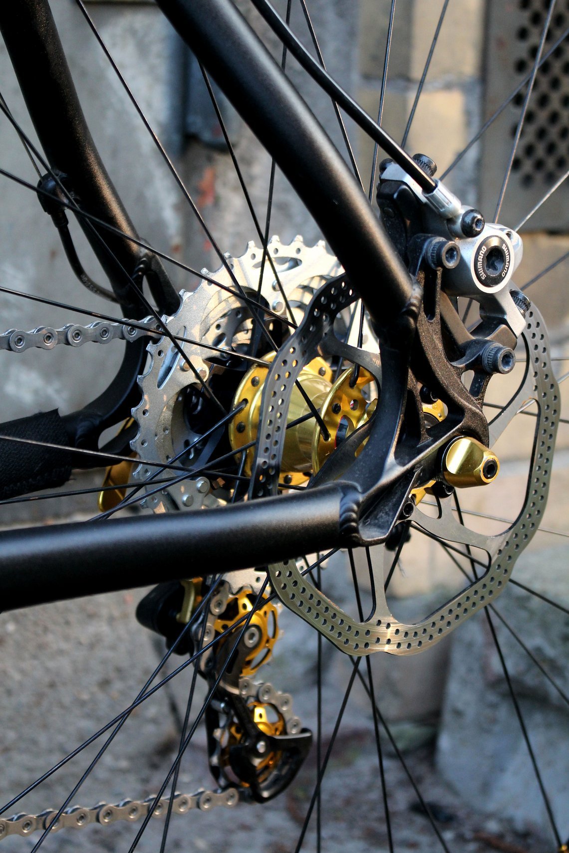

1x10 Antrieb mit kurzem Shimano Zee Schaltwerk
#4 1x10 Antrieb mit kurzem Shimano Zee Schaltwerk - hier wollte ich keine Kompromisse bei der Qualität machen

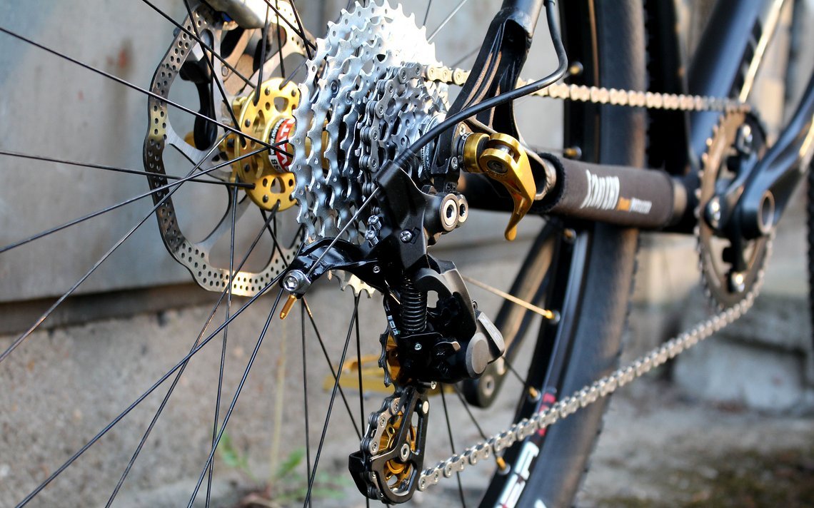

Kurzes Schaltwerk, getuned mit goldenen Schaltröllchen
#5 Kurzes Schaltwerk, getuned mit goldenen Schaltröllchen

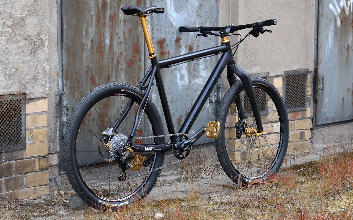

Die goldenen Naben haben mir im Prinzip das Farbschema vorgegeben
#6 Die goldenen Naben haben mir im Prinzip das Farbschema vorgegeben

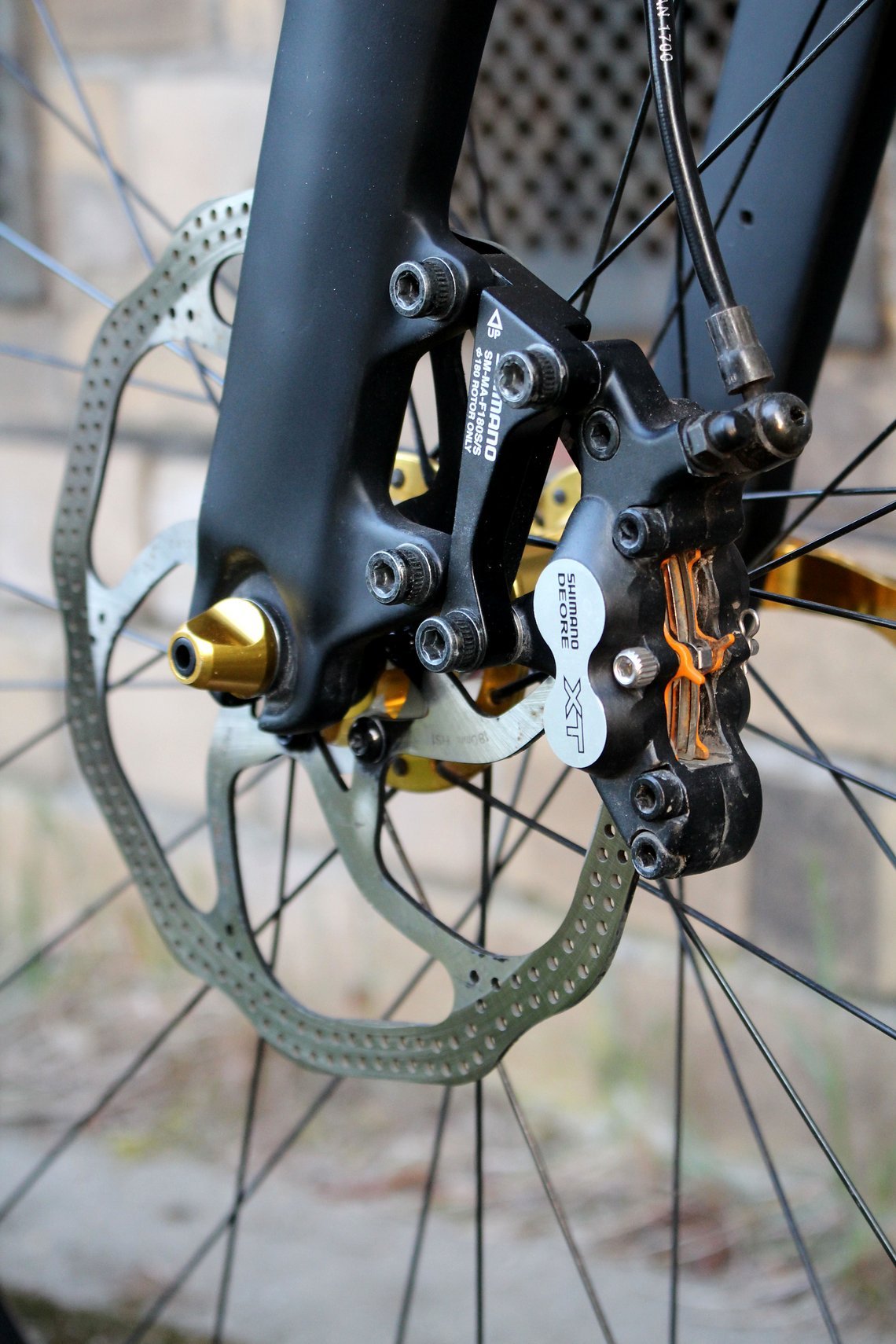

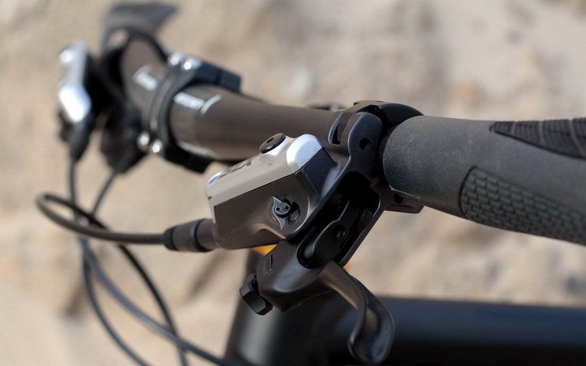

Die Shimano SLX Bremshebel liefern die entsprechende Bremskraft für die alte XT Bremszange an der Front
#7 Die Shimano SLX Bremshebel liefern die entsprechende Bremskraft für die alte XT Bremszange an der Front
Ein Klassiker der MTB-Geschichte: Die 4-Kolben Shimano XT Scheibenbremse
#8 Ein Klassiker der MTB-Geschichte: Die 4-Kolben Shimano XT Scheibenbremse

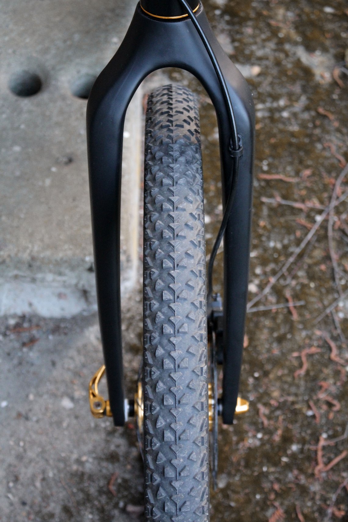

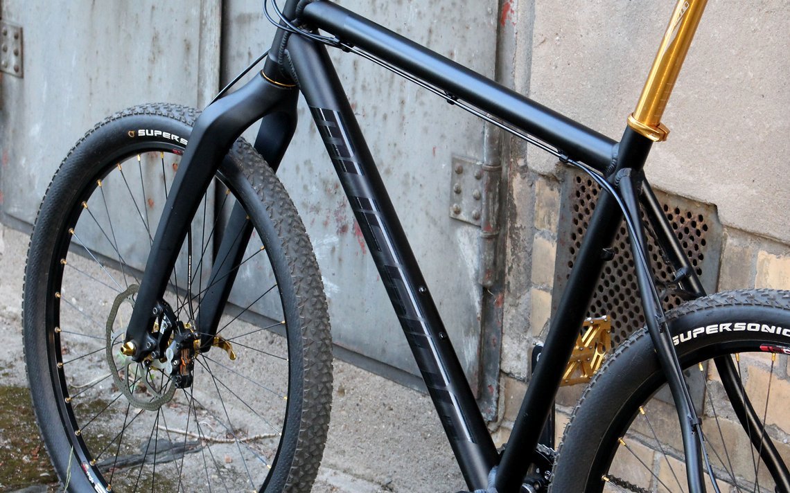

Steif und leicht: die On One Carbon Starrgabel
#9 Steif und leicht: die On One Carbon Starrgabel - mit nur 38 mm Nachlauf sorgt sie für ein verspieltes Handling

Vor dem Kauf der Gabel recherchierte ich sehr lange und kann sagen, ich habe mich richtig entschieden! Das Bike reagiert sehr verspielt durch den kürzeren Offset der Gabel. Den 1×10 Zee/XT/Deore-Mix kann ich mit dem 36er Kettenblatt in der Ebene komplett ausfahren.

Das Bike ist durch den unkonventionellen Mix der Komponenten einzigartig. Ich kenne keinen, der an einem Bike dieser Kategorie mit Zee-Antrieb unterwegs ist. Funktion vor Konvention! Die On One Carbon-Gabel gibt dem Bike nicht nur optisch, sondern vor allem in Aktion den ganz eigenen Charme. Nur 38 mm Offset spürt man.

Rahmen: Müsing X-Lite Offroad (Rahmengröße 21,5″)
Gabel: On One Carbon, straight steerer
Dämpfer:
Steuersatz: AEST Head Set Semi Integrated gold
Bremse: VR: Shimano BR-M756 + BL-M675 + Avid HS1 180 mm Bremse HR: Shimano BR-M765 + BL-M675 + Avid HS1 160 mm
Vorbau: FSA OS168 70 mm
Lenker: Ritchey Comp 2X 720mm
Griffe: Ergon GX–1
Felgen: Sun Ringlé Equalizer 21
Naben: Novatec Superlight 100 mm QR + 135 mm QR, gold
Reifen: Continental RaceKing Supersonic 2.2 in Kombination mit Michelin C4 Aircomp Latexschlauch
Kurbel / Innenlager: Shimano Deore FC-M612
Kettenblatt: Shimano Zee 36T FC-M640
Kettenführung:
Schalthebel: Shimano SL-M610
Schaltwerk: Shimano RD-M640 FR
Pedale: XLC PD-M12 gold
Zughüllen:
Kette: Shimano CN-HG95
Kassette: Shimano CS-M771
Sattel: XLC Pro MTB Ambition III SA-A05
Sattelstütze: Gub 31.6 gold
Sattelklemme: k.A.

    "Steif und leicht: die On One Carbon Starrgabel - mit nur 38 mm Nachlauf sorgt sie für ein verspieltes Handling"
    "Das Bike reagiert sehr verspielt durch den kürzeren Offset der Gabel"
    Da ist wohl Luft nach oben im Bezug auf die Zusammenhänge zwischen Offset, Nachlauf und deren Auswirkung.
