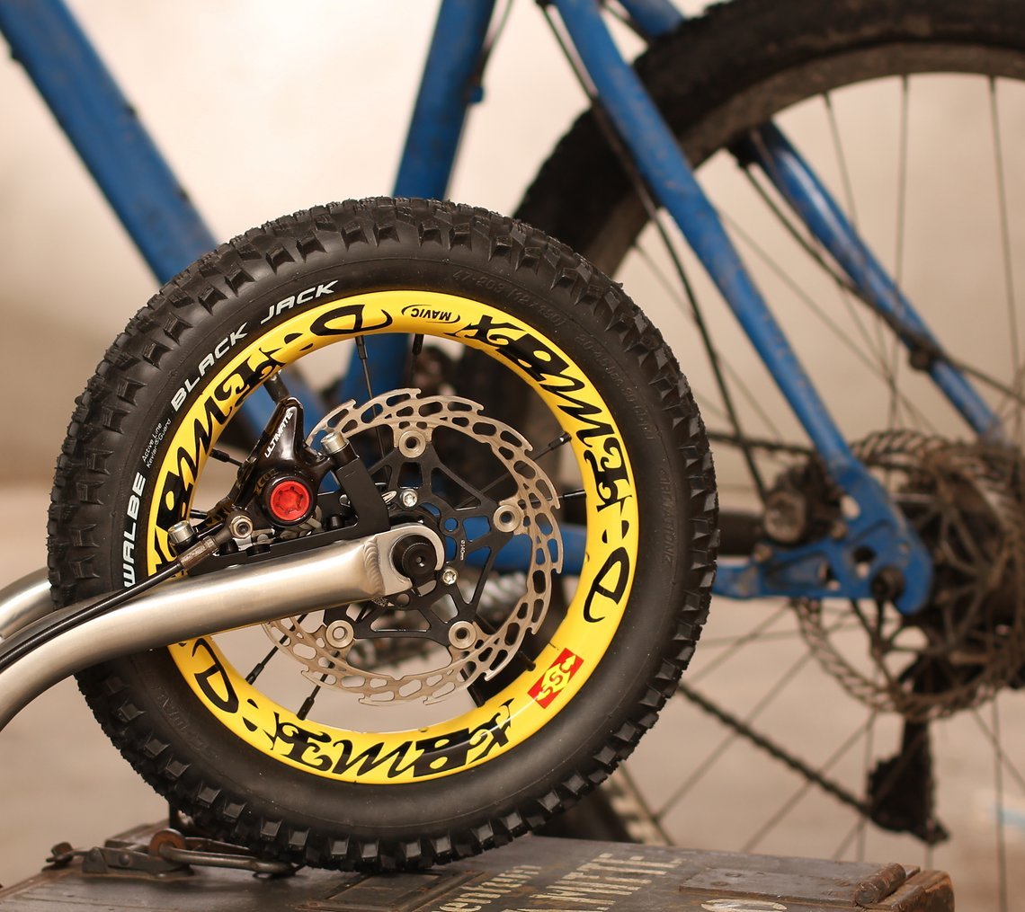

Anfang 2013 haben wir nach langen Warten und Suchen ein gebrauchtes Kokua Jumper für unsere Tochter (damals noch nicht mal ein Jahr alt) gekauft. Dass es nicht original bleiben wird, war schon vor dem Kauf klar: Meine Frau ist zum Glück auch detailverliebt und fahrradvernarrt. Mehrere Farbkonzepte wurden aus Gewichtsgründen über den Haufen geworfen: Der Rahmen sollte roh bleiben, die Felgen mussten knallig werden. Mit ganz viel Zeit, bis das Rad einsatzfähig sein sollte (Weihnachten 2013 war angepeilt), wurde es zerlegt, entlackt und mögliches Potential für einen neuen Aufbau identifiziert.
Dann haben wir uns an die Arbeit gemacht: Am Rahmen und der Gabel wurden hier und da überstehende Schweißnähte und überflüssiges Material entfernt. Da es insgesamt leicht werden sollte und das Rad vermutlich nicht allzu oft im Schlamm gefahren wird, wurde mal kein Reset-Steuersatz, sondern ein leichter von Funworks (baugleich Mortop etc.) ausgewählt. Zum Glück hat das Jumper ein normales Steuersatzmaß, so dass wir hier volle Auswahl gehabt haben. Anschließend haben wir uns an den Aufbau gemacht. Viele Teile lagen noch in der Restekiste (Inbusachsen, Lenker…), vieles ließ sich günstig besorgen (Reifensatz 1€ plus Versand).
http://fotos.mtb-news.de/p/1489721
Die Laufräder und die Bremse haben vermutlich am meisten Arbeit verschlungen: Da mir original zu viele Speichen an den Laufrädern verbaut waren (20 Stück), habe ich lange herumgegrübelt, ob man die originalen oder alternative Felgen (der Markt für 12″-Felgen ist ziemlich klein) in 14 Loch-Naben einspeichen kann, zur Not auch mit neuen Speichenbohrungen. Das Ergebnis: Keine Chance… Zum Glück gab es aber 20 Loch-Naben mit passender Einbaubreite, auch wenn Sie zu der Zeit nicht allzu leicht zu besorgen gewesen sind.
Nach ein paar Anfragen hat sich jemand gefunden, der Deemax-Decals in klein liefern konnte. Die Felgen wurden bei der Firma Gleiss in Pattensen gelb gepulvert. Ganz wie beim Original. Am liebsten wären mir zwischen Felgen und Naben 1,8er Speichen gewesen, diese konnte mir allerdings leider niemand kürzen. Die jetzt verbauten kurzen 2.0er Speichen kamen dann von german lightness inklusive unterhaltsamem und supernetten Kontakt.
Dass mit den Felgendecals keine Felgenbremse betrieben werden kann, wurde uns erst bewusst, als die Felgen gelb und beklebt waren. Einzige Alternative: Scheibenbremse. :D Aber – kein Wunder – natürlich gibt es in der schmalen Nabeneinbaubreite keine Disc-Naben. Nach langem Suchen fand ich eine 20-Loch-Disc-VR-Nabe für Schnellspanner, die ich axial trennen und kürzen wollte. Diese gab es zwar nur im Set mit einer 24-Loch HR-Nabe und in ziemlich ungewöhlicher Farbe, aber was macht man nicht alles. Da Weihnachten langsam näher rückte, sollte das Rad vorerst ohne Bremse für die ersten Fahrversuche aufgebaut werden. So richtig erfreut war ich über die “richtige” Disc-Nabe in der 12″-Felge sowieso nicht: Der bremsseitige Flansch stände fast unter den Speichen, die zudem auch sehr kurz ausfallen würden, wenn man nicht noch die Disc-Aufnahme massiv bearbeitet.
Beim Aufbau des LRS waren mir 20 Speichen dann wieder zu viel, also wurde kurzerhand der Entschluss gefasst, nur 10 Speichen je Rad zu verbauen. Den Platz der überschüssigen Speichenbohrungen in der Nabe konnte dann zum Verschrauben eines Discadapters genutzt werden. Juhu! Mit dem zugehörigen Plan vor Augen wurde der Aufbau des LRS doch wieder unterbrochen, um die Änderungen an Rahmen und HR-Nabe für die Bremse doch noch vor “Auslieferung” fertig zu bekommen. So ist der entspannte Zeitplan dann plötzlich doch recht knapp geworden. Den Naben-Bremsscheibenadapter habe ich im Keller gedreht und gefräst, wobei für letzteres meine Fertigungsmittel ziemlich beschränkt sind (ich arbeite aktuell daran es zu ändern :D). An der Nabe mussten auch ein paar Späne fallen.
Die Schwinge des Rahmens hat eine gefräste Fläche verpasst bekommen, in diese wurden zwei Gewindenieten gesetzt, in die wiederum ein modifizierter PM-Adapter geschraubt wird. Weihnachten 2013 war das Kokua Jumper dann ohne Bremse, aber mit allen Schnittstellen pünktlich fertig. Zum Glück wollte unsere Tochter aber noch nichts vom Rad wissen, denn der Sattel war noch viel zu hoch für sie. Mit einem Pivotal Sattel und einer Kunststoffstütze, die beide wild bearbeitet wurden, ging es dann besser und im März 2014 das erste Mal auf das Laufrad. Großartig!
In der Zwischenzeit ging es mit der Bremse weiter, denn die Kleine gab gut Gas: Damit sich die Fahrerin nicht die Finger in der Bremsscheibe klemmt, wird ein Großteil dieser von einer dünnen Carbon-Abdeckung verdeckt. Da der Lenker ziemlich schmal ist, musste die Gebereinheit der Bremse außerhalb des 22,2mm-Abschnitts geklemmt werden. –> Schelle auf 25,4mm vergrößern, die Bohrung versetzen, damit der Hebeldrehpunkt näher an den Lenker wandert und die Gebereinheit ein wenig erleichtern. Zuerst kam eine Elixir CR-Gebereinheit zum Einsatz, bei der der Hebel aber nicht weit genug zum Lenker gestellt werden konnte. Mit der Juicy 7 Einheit ging es besser.
Die Bremse wird gern genutzt um das Hinterrad zu blockieren, bergab wird sie aber noch nicht bewusst eingesetzt. Dafür wird aber den anderen Kindern stolz erzählt, dass das Laufrad eine Bremse hat und regelmäßig kontrolliert, ob es bei Mama und Papa auch der Fall ist. Vorbildlich!

Rahmen: Kokua Jumper (entlackt, gebürstet, bearbeitet [Optik, Gewicht und Aufnahme für Scheibenbremse])
Gabel: Kokua Alu Starrgabel (entlackt, gebürstet, bearbeitet [Optik und Gewicht])
Dämpfer: Elastomer
Steuersatz: Fun Works S-Light EC34 mit Reset A-Head-Kappe
Bremsen: Avid Juicy Ultimate Sattel, Avid Juicy Seven Gebereinheit (gebürstet, erleichtert, Schelle auf 25,4 mm aufgefräst), Hope Floating 140 mm Scheibe mit gefrästem CFK-Eingreifschutz
Vorbau: KCNC Fly Ride 50 x 25,4 mm
Lenker: XLC Aluminium stark gekürzt (Race Face Next SL lagernd, wenn es breiter werden darf)
Griffe: gelbe Kindergriffe mit Prallschutz
Felgen: Kokua, gepulvert und mit angepassten Mavic Deemax-Decals
Naben: Kinetix 20 Loch, hinten mit Eigenbau-Discaufnahme
Reifen: Schwalbe Black Jack 12 x 1,9″ faltbar
Kurbel / Innenlager: –
Kettenblatt: –
Kettenführung: –
Schalthebel: –
Schaltwerk: –
Pedale: –
Kette: –
Sattel: Shadow Conspiracy Pivotal Plastic (erleichtert, gepolstert und provisorisch mit Filz bezogen)
Sattelstütze: Savage Components S-Post Nylon
Sattelklemme: Salt Pro BMX 28,6mm (schwarz lackiert)
Sonstiges: Nahezu alle Schrauben und Muttern entweder durch Modelle aus Aluminium oder Kunststoff ersetzt oder bearbeitet.
