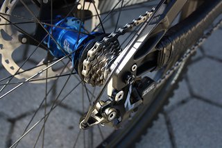

Außerdem wollte ich mein altes und doch recht lautes Sram X9 Schaltwerk loswerden. Da ich schon öfter davon gelesen habe, dass wohl die neuen Zee Schaltwerke von Shimano gut mit den 9 fach Triggern von Sram harmonieren, habe ich mich aufgrund der guten Preis-Leistung entschieden, es selbst auszuprobieren. Das Ergebnis ist ein speziell angepasstes 5-Gang-Schaltwerk, dass mein Rad ein gutes Stück leiser gemacht hat.

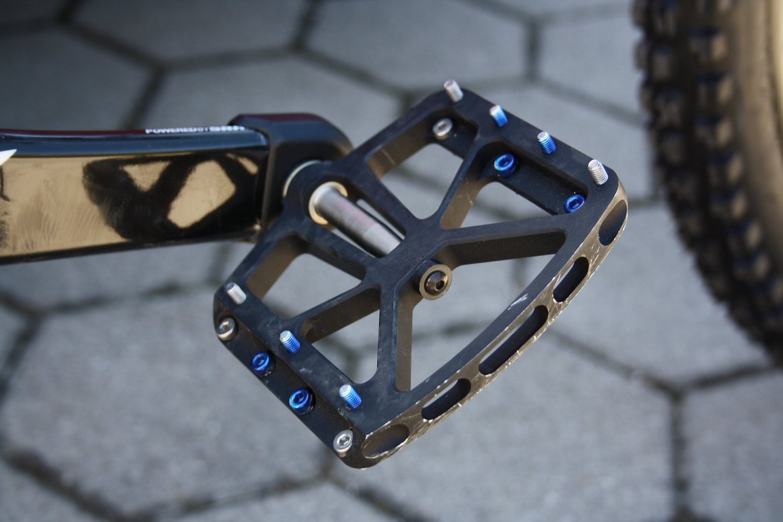

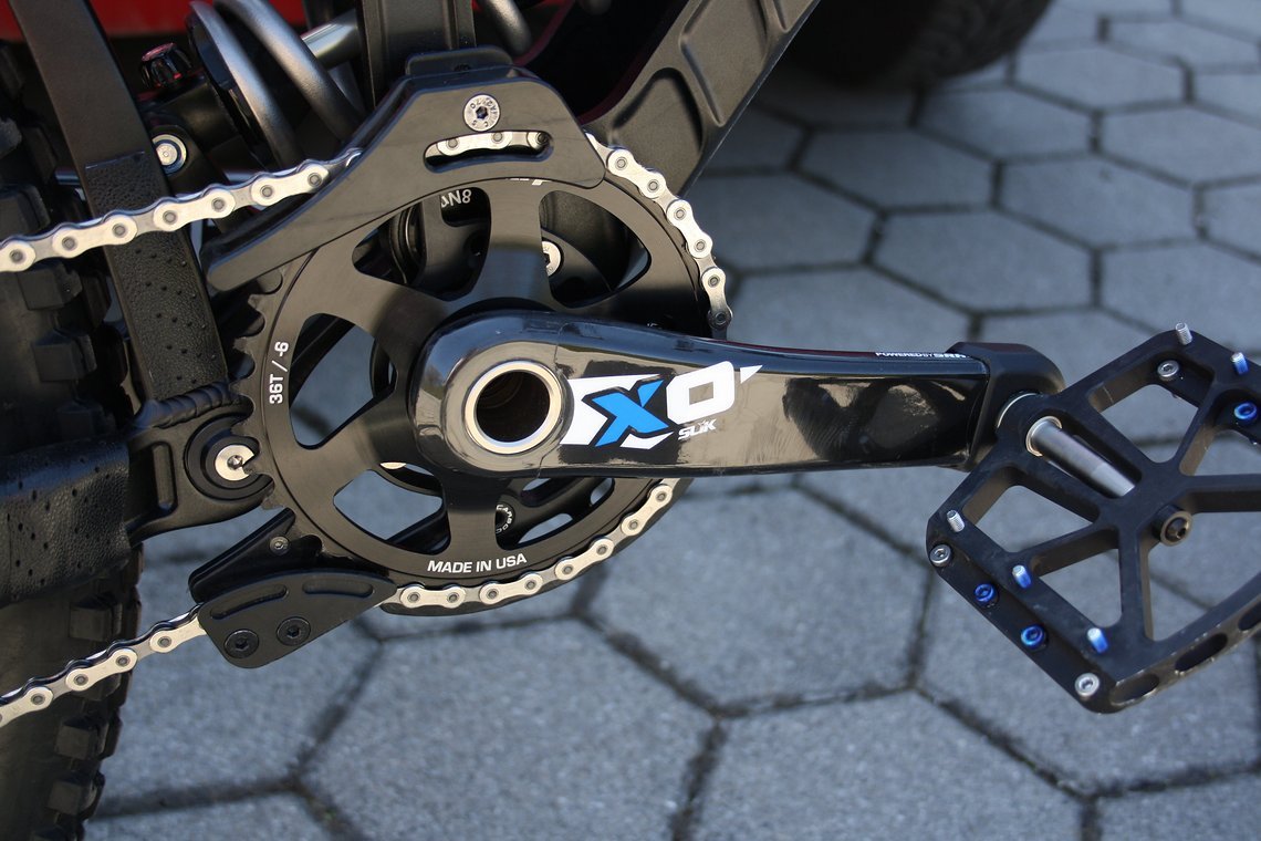

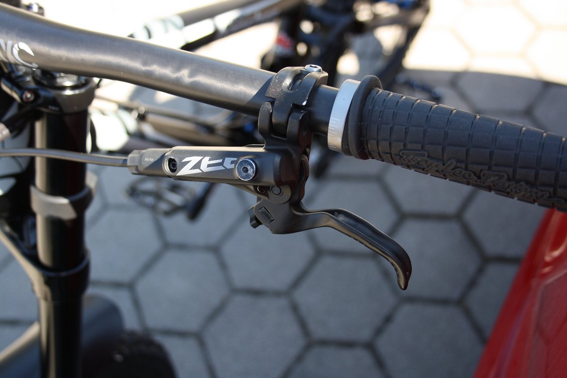

Über die Jahre hinweg habe ich nun schon einige Teile selbst gebaut und ans Rad geschraubt. So sind auch am Banshee manche Komponenten zu finden, die man so nicht bekommt. Dazu gehören der Vorbau, die Kettenführung, die Pedale, die Hebelweiteneinsteller für die Bremsen und der spezielle Kassetten-Spacer, über den ich auf fünf Gänge reduzieren konnte.

Bremsen: Shimano Zee, 200 / 180 mm (selbst gebauter Hebelweiteneinsteller)

Kurbel / Innenlager: Sram X0 Gxp, 165 x 83 mm
Kettenblatt: MRP direct mount, 36 Zähne
Kettenführung: Eigenbau, 36 – 38 Zähne (Aluminium, Kunststoff)

Schaltwerk: Shimano Zee, short cage, reduziert auf 5 Gänge
Pedale: Eigenbau, 105 x 100 mm, 11 mm dick (7075 Aluminium, schwarz eloxiert)

Sonstiges: Eigenbau ist mein Ding. Also sind Pedale, Vorbau und Kettenführung aus eigener Fertigung. Außerdem ist der Hebelweiteneinsteller für die Shimano Zee Scheibenbremse eine in Eigenarbeit erstellte Lösung.
