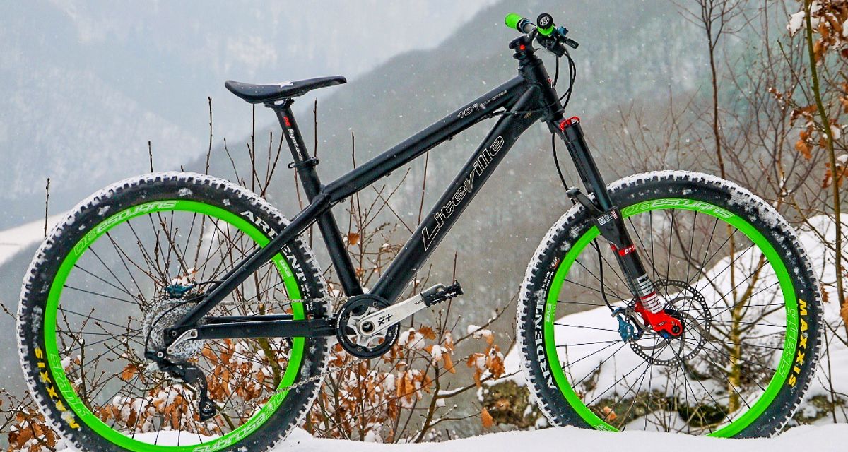

Nach dem ersten Bike der Woche hat es zwei Monate später wieder ein Hardtail zum „Bike der Woche“ geschafft: Der kompakte Rahmen des Liteville 101 vom User „ML-Rider“ kommt im dezenten Schwarz-Eloxal, was sich auch auf die restlichen Parts überträgt – einzig Griffe und Felgen sorgen für vier knallige Farbtupfer am Bike.
# Liteville 101 FX.
Wer das Liteville-Hardtail in diesem Aufbau auf einer 4X-Strecke vermutet, liegt falsch: Als Bike, was auch für Hochtouren gedacht sein soll, folgt es einer gewissen Liteville-Tradition, wirkt als Hardtail dennoch etwas zweckentfremdet. Warum Manfred alias „ML-Rider“ diesen Aufbau gewählt hat? Das erfahrt ihr weiter unten.

- Rahmen: Liteville 101 FX Gr. S/M
- Gabel: DT-Swiss EXC 150
- Lenker: Syntace Vector
- Griffe: Reverse Imperial
- Vorbau: Syntace Superforce 45mm
- Sattelstütze: Syntace P6 Carbon
- Sattelklemme: Syntace Superlock
- Sattel: Tune “komm vor“
- Kurbel: Shimano XT mit 32 Kettenblatt
- Pedale: Try All
- Bremsen: Hope
- Schalthebel: Shimano XT
- Schaltwerk: Shimano XT Shadow Plus
- Kassette: Shimano 10 fach
- Kette: Shimano 10 fach
- Laufräder: Spank Subrosa mit Dartmoor Naben und selbst angefertigten X12-Adaptern
- Reifen: Maxxis Ardent
- Gewicht : 11,7 KG
# Den Rahmen fährt Manfred in der nicht mehr lieferbaren Größe S/M – die restlichen Parts kamen hier aus dem Bikemarkt.
Der Besitzer über sein Bike:
Lange habe ich nach einem Liteville 101 FX Rahmen gesucht, da er ja in der Größe S/M nicht mehr lieferbar ist. Im Dezember 2012 war es dann soweit: Es wurde mir ein gut erhaltener Rahmen angeboten, der dann in meinen Besitz überging. Im IBC-Bikemarkt kaufte ich dann nach und nach alle Parts zusammen und konnte mit dem Aufbau beginnen. Warum zum Liteville 901 und 301 noch ein 101FX in meinem Portfolio?
Als begeisterter Leser und Teilnehmer im Hochtouren & Bikerbergsteiger-Thread hatte ich mir von dem kleinen verspielen Rahmen viel versprochen. Bei den ersten Touren war ich dann auch total happy, die eine oder andere Schlüsselstelle wurde schon eingetütet. Überrascht hat mich auch, welches Uphill-Potenzial trotz der Übersetzung von V32/H36 in dem Bike steckt. Liteville-Chef Michi Grätz schlägt bestimmt die Hände über den Kopf zusammen, dass ich sein 4X-Bike zum Stolperbiken benutze ;-)
Was noch verbessert wird:
– Die Bremsen haben mir zu wenig Biss.
– Die Laufräder werden noch auf schlauchlos umgebaut
– Umbau auf XTR, um noch die letzten Gramm rauszukitzeln.

# Das Liteville 101 im Schnee.
# Laut Besitzer Manfred eignet sich das wendige Hardtail gut für kniffelige Schlüsselstellen.
# Dezent mit knalligen Farbtupfern: Das Liteville 101 FX von „ML-RIDER“
# Auf Schneetour mit dem Liteville
