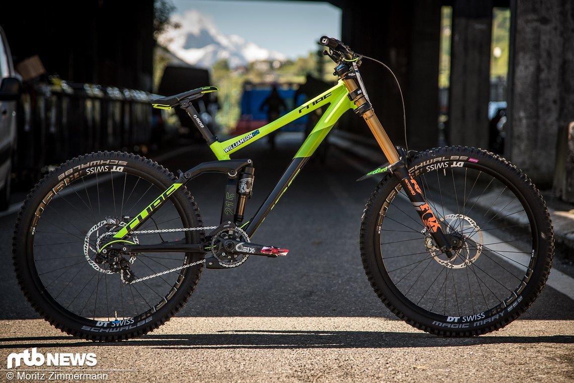

Arbeitsgerät: Cube Two15 von Greg Williamson
  • Fahrer: Greg Williamson (1,83 m / 75 kg)
  • Rahmen: Cube Two15, Größe XL, Aluminium
  • Federweg: 203 mm / 215 mm
  • Reach: 450 mm / Kettenstreben: 436 mm
  • Lenkwinkel: 62,5°
  • Fahrwerk: Fox 40 RAD / Fox Float X2
  • Laufräder: DT Swiss FR 1950 Classic / 27,5″ / Aluminium
  • Reifen: Schwalbe Magic Mary Addix
  • Lenker: Race Face SixC, 780 mm
  • Bremsen: Magura MT7
  • Schaltung: SRAM X01 DH
Das Cube Two15 ist das Arbeitsgerät des Schotten
#2 Das Cube Two15 ist das Arbeitsgerät des Schotten - der Aluminium-Rahmen rollt auf 650b-Laufrädern und ist mit einem Fahrwerk aus dem Hause Fox ausgestattet.

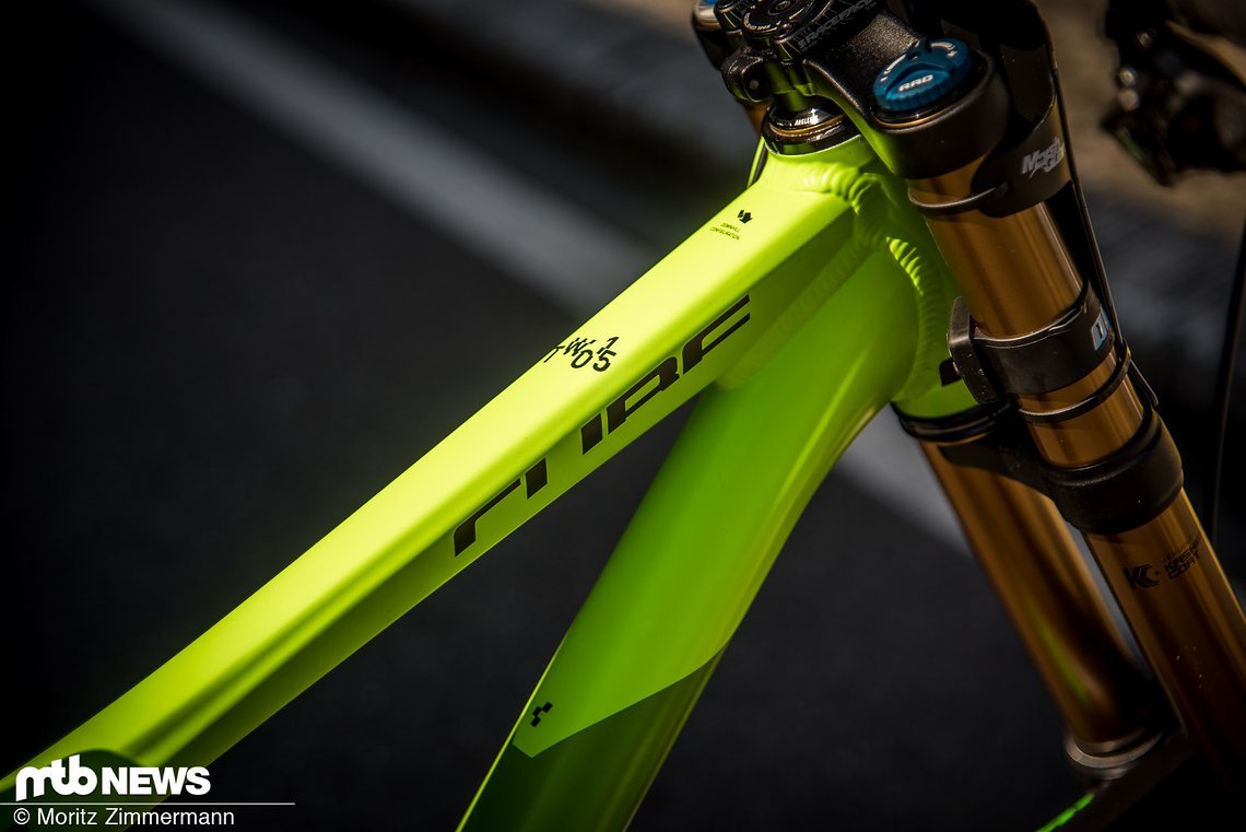

Rahmen und Geometrie
Auf den ersten Blick sieht das Arbeitsgerät von Greg Williamson nicht sonderlich außergewöhnlich aus: Der Cube Two15-Rahmen aus Aluminium strahlt in neongrüner Lackierung mit farblich passenden Akzenten, die Linienführung ist in typischer Cube-Manier sehr simpel und clean. Doch beim näheren Hinsehen fällt auf: Greg Williamson ist wie auch sein neuseeländischer Teamkollege Matt Walker auf einem Prototypen des Two15 in Größe XL unterwegs. Dieser ist im Vergleich zum Rahmen in Größe L, den das Team letztes Jahr im Weltcup gefahren ist, etwa 15 mm länger und bietet nun 450 mm Reach. Getestet haben die Teamfahrer den XL-Rahmen erstmals vor einigen Monaten – und sofort war klar, dass der 1,83 m große und 75 kg schwere Greg und sein Teamkollege Matt den größeren Rahmen bevorzugen. “Wir haben letztes Jahr mit dem Cube-Chefentwickler Michael Prell extrem viel daran gearbeitet, die Kinematik des Cube Two15 zu optimieren.
Nun haben wir im Winter an einigen anderen Sachen gearbeitet – vor allem an der Größe.” Nach der ersten Testfahrt auf dem XL-Rahmen war für Greg sofort klar, dass er zukünftig den Rahmen in Größe XL fahren wird. “Ich habe im Winter viel getestet und war mit dem XL-Rahmen durchgängig schneller. Bei einer 3-Minuten-Strecke lag der XL-Rahmen konstant 3 Sekunden vor dem L-Rahmen.” Während Greg und Matt nun auf dem Cube Two15 in Größe XL unterwegs sind, bevorzugt der deutsche Juniorenfahrer Max Hartenstern weiterhin den Rahmen in Größe L.

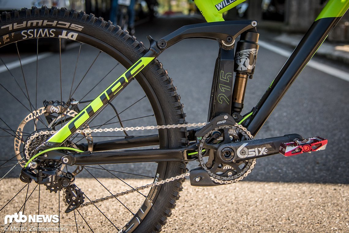

Die 215 mm Federweg am Heck werden vom FSP4Link-System und einem Fox Float X2-Luftdämpfer kontrolliert.
#9 Die 215 mm Federweg am Heck werden vom FSP4Link-System und einem Fox Float X2-Luftdämpfer kontrolliert.
Das Arbeitsgerät von Greg Williamson hat einen Reach von 450 mm, bietet 215 mm Federweg am Heck und hat 436 mm kurze Kettenstreben. Im Steuersatz kommt ein Cane Creek AngleSet zum Einsatz, das den Lenkwinkel um 0,5° auf 62,5° abflacht. Und auch der Hinterbau unterscheidet sich leicht im Vergleich zur aktuell erhältlichen Serienversion: Die Sitzstreben steigen nun minimal steiler an und die Position der Drehpunkte ist minimal verändert. Nach wie vor handelt es sich beim Hinterbau des Cube Two15 von Greg Williamson um das FSP4Link-System, das im Prinzip ein klassischer Viergelenker ist. Was genau die Veränderungen am Hinterbau bewirken? Darüber wollte Cube keine Angaben machen. Es ist gut möglich, dass der Hinterbau des Cube Two15 von Greg Williamson dadurch etwas progressiver als die Serienversion ist. In Anbetracht der extremen Geschwindigkeiten, mit denen die Fahrer im Downhill-Weltcup unterwegs sind, wäre diese Anpassung definitiv nachvollziehbar.

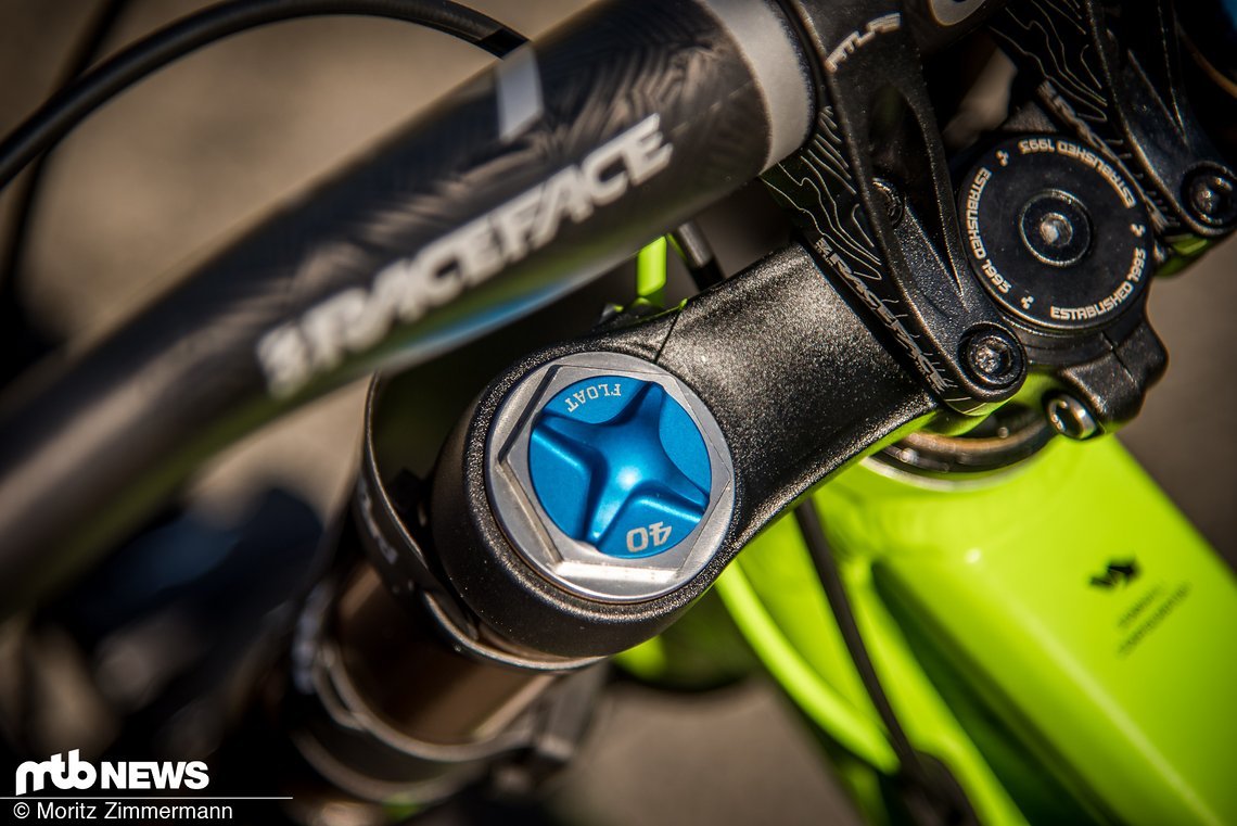

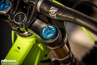

Während das Innenleben des Dämpfers am Heck der Serienversion der in Kürze erhältlichen 2018er-Version des X2 entspricht, befindet sich die Fox 40 an der Front noch im Prototypen-Stadium. Scheinbar verfügt sie über ein neues Innenleben – genauere Angaben, wie die neue RAD-Dämpfungseinheit zukünftig aussehen wird, wollten weder Cube noch Fox machen. Greg gehört jedoch zu den wenigen Fahrern im Downhill-Weltcup, die jetzt schon die Fox 40 mit RAD-Dämpfung testen dürfen. “Greg verändert zwar sein Setup insgesamt nicht allzu sehr, kann aber sehr gut Feedback geben und spürt selbst kleinste Veränderungen am Luftdruck sofort“, erklärt sein Mechaniker Jesse. “Wir haben ein Grundsetup, das Greg auf den meisten Strecken fast genauso fährt. Klar verändern wir das Setup je nach Bedingungen minimal, aber wenn dann nur um wenige Klicks.”
Das Innenleben der Fox 40 am Arbeitsgerät ist bislang noch Top Secret
#12 Das Innenleben der Fox 40 am Arbeitsgerät ist bislang noch Top Secret - weder Cube noch Fox wollten uns verraten, was genau dieser RAD-Einstellknopf bewirkt. Wir vermuten, dass es sich dabei um eine komplett neue Dämpfungseinheit handelt.

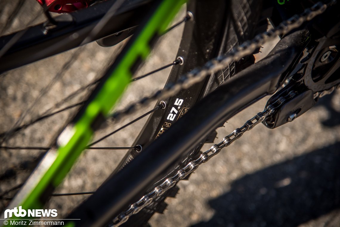

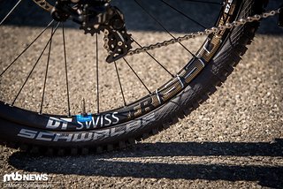

Die Laufräder stammen von DT Swiss
#16 Die Laufräder stammen von DT Swiss - die FR 1950 Classic aus Aluminium haben sich als sehr haltbar und zuverlässig erwiesen.

Für die Extraportion Sicherheit sorgt Schwalbes Procore-System am Hinterrad. Greg fährt normalerweise einen relativ geringen Luftdruck von 24 psi vorne und 26 psi hinten. Das ist einerseits möglich, weil er einen sauberen und kalkulierten Fahrstil hat, andererseits aber auch, weil das Procore-System am Hinterrad für zusätzlichen Schutz sorgt. Vorne hingegen ist der Schutz durch Procore, der gleichzeitig auch mit Mehrgewicht einhergeht, für den Schotten dank seines Fahrstils nicht notwendig. Hier setzen Greg und sein Mechaniker Jesse auf einen ganz normalen Tubeless-Aufbau.

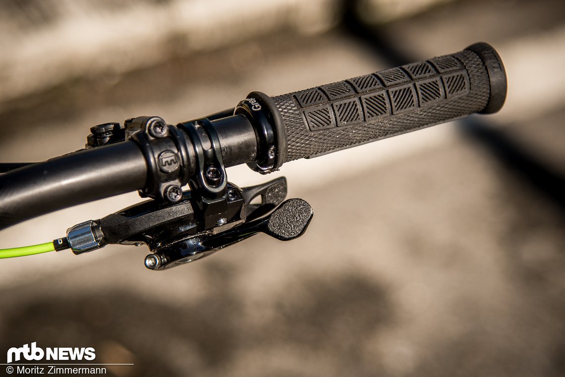

Die Griffe stammen aus dem Hause ODI.
#21 Die Griffe stammen aus dem Hause ODI.

Die Schaltpaddel sind runtergertimmt
#24 Die Schaltpaddel sind runtergertimmt - außerdem sind sie mit Grip Tape versehen, damit sie ein besseres Gefühl bieten.

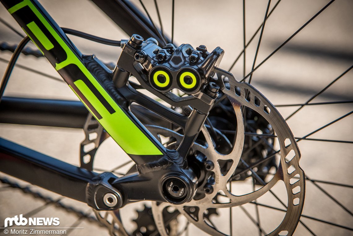

Die Magura MT7-Bremsanlage sorgt nicht nur für die nötige Verzögerung
#25 Die Magura MT7-Bremsanlage sorgt nicht nur für die nötige Verzögerung - sie passt außerdem farblich perfekt zum Cube Two15 von Greg Williamson.
Für die nötige Verzögerung sorgen Magura MT7-Scheibenbremsen, die farblich perfekt auf den Rest des Bikes abgestimmt sind. Den Bremshebel hat Gregs Mechaniker Jesse modifiziert, damit dieser ein definierteres Gefühl hat: Die Einstellung für die Hebelposition wurde durch einen Gewindestift ersetzt und wird außerdem noch mit einem Draht in Position gehalten. Dadurch hat der Bremshebel keinerlei Spiel. Und auch der SRAM-Schalthebel auf der rechten Seite des Lenkers ist speziell angepasst: Die Schaltpaddel wurden runtergetrimmt und sind außerdem mit Grip Tape versehen.

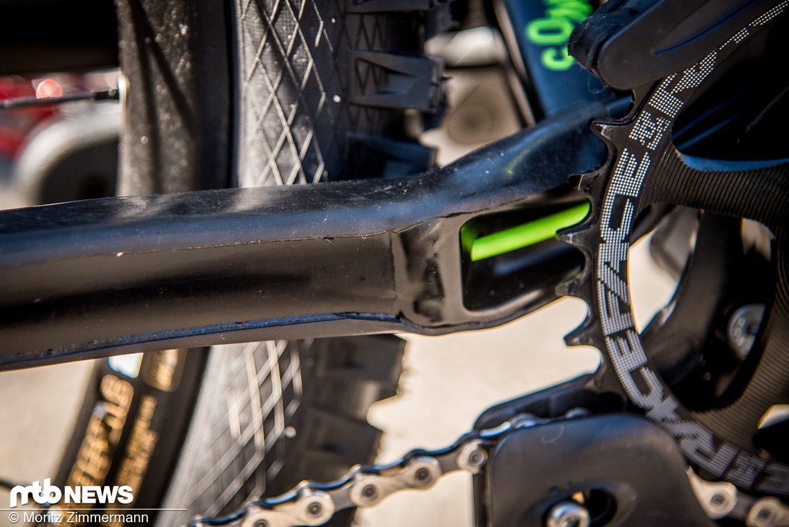

Apropos Lautstärke: Der Hinterbau und auch die Kettenführung …
#27 Apropos Lautstärke: Der Hinterbau und auch die Kettenführung …
… sind großzügig mit 3M Mastic Tape versehen, damit nichts klappert.
#28 … sind großzügig mit 3M Mastic Tape versehen, damit nichts klappert.
