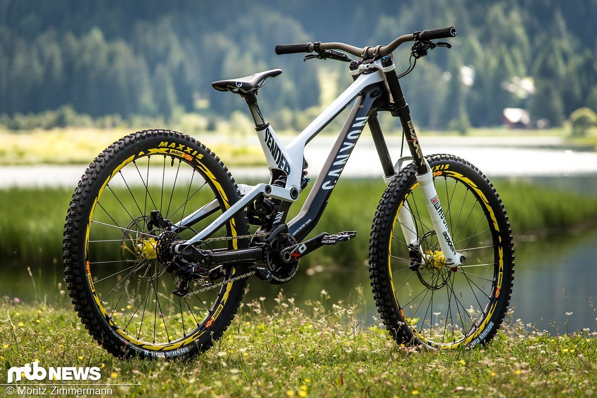

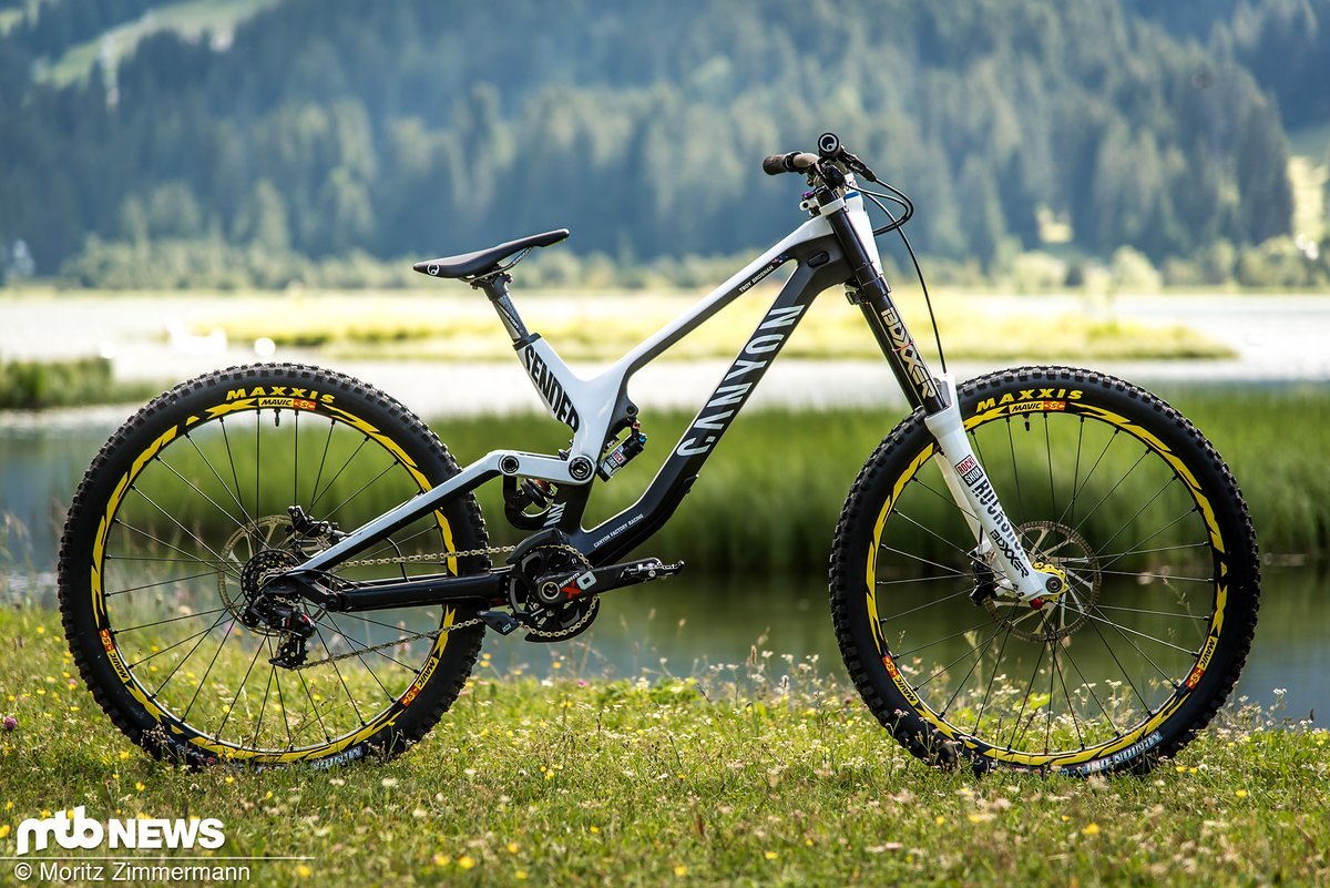

Arbeitsgerät: Canyon Sender CF von Troy Brosnan
  • Fahrer: Troy Brosnan (1,70 m / 65 kg)
  • Rahmen: Canyon Sender CF, Größe M, Carbon mit Aluminium-Hinterbau
  • Federweg: 203 mm / 215 mm
  • Reach: 440 mm / Kettenstreben: 430 mm / 446 mm
  • Lenkwinkel: 63°
  • Fahrwerk: RockShox Boxxer World Cup / RockShox Vivid R2C Coil
  • Laufräder: Mavic Deemax / 27,5″ / Aluminium
  • Reifen: Maxxis Minion DHF (27 psi) / Maxxis Minion DHR (31 psi) / Tubeless-Aufbau
  • Lenker: Renthal Fatbar, 740 mm Breite, 38 mm Rise
  • Bremsen: SRAM Code
  • Schaltung: SRAM X01 DH
Auf diesem Bike ist Troy Brosnan seit diesem Jahr unterwegs

Der Canyon Sender CF hat 200 mm Federweg vorne und hinten, rollt auf 27,5"-Laufrädern und bietet die Möglichkeit, die Länge der Kettenstreben anzupassen
# Der Canyon Sender CF hat 200 mm Federweg vorne und hinten, rollt auf 27,5"-Laufrädern und bietet die Möglichkeit, die Länge der Kettenstreben anzupassen - von dieser Option machen Troy und seine Teamkollegen häufig Gebrauch!

Die Meldung war ein Paukenschlag: Nach vielen Jahren auf Specialized ist Troy Brosnan seit Beginn dieser Saison auf einem Canyon Sender CF unterwegs. Der Rahmen, der zu großen Teilen aus Carbon besteht, wurde maßgeblich von der französischen Downhill-Legende Fabien Barel mitentwickelt – und konnte bereits in unserem Test sehr überzeugen. Troy Brosnan zählt mit einer Körpergröße von 1,70 m zu den kleineren Fahrern im Downhill-Weltcup. Sein neues Arbeitsgerät ist im Vergleich zum Vorgänger jedoch ein ganzes Stück gewachsen: Der Canyon Sender CF in Größe M, auf dem Troy unterwegs ist, hat einen Reach von 440 mm und Kettenstreben, deren Länge sich zwischen 430 mm und 446 mm anpassen lassen. Zum Vergleich: Das Specialized Demo, auf dem der Australier zuvor unterwegs war, hatte einen 2 cm kürzeren Reach und 430 mm lange Kettenstreben.
Nach vielen Jahren auf diversen Specialized Demos ist Troy Brosnan nun auf einem Canyon Sender CF unterwegs
# Nach vielen Jahren auf diversen Specialized Demos ist Troy Brosnan nun auf einem Canyon Sender CF unterwegs - er hat sich mit einer Körpergröße von 170 cm für einen Rahmen in Größe M entschieden. Dieser hat einen Reach von 440 mm.

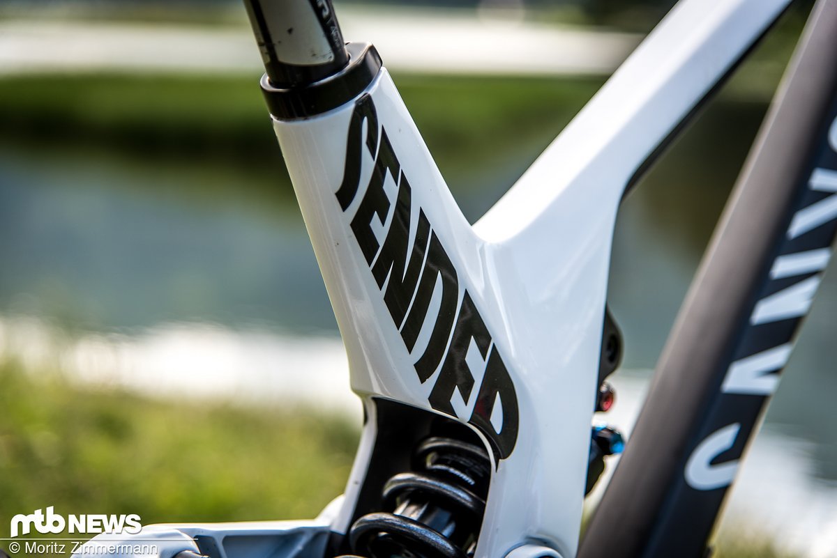

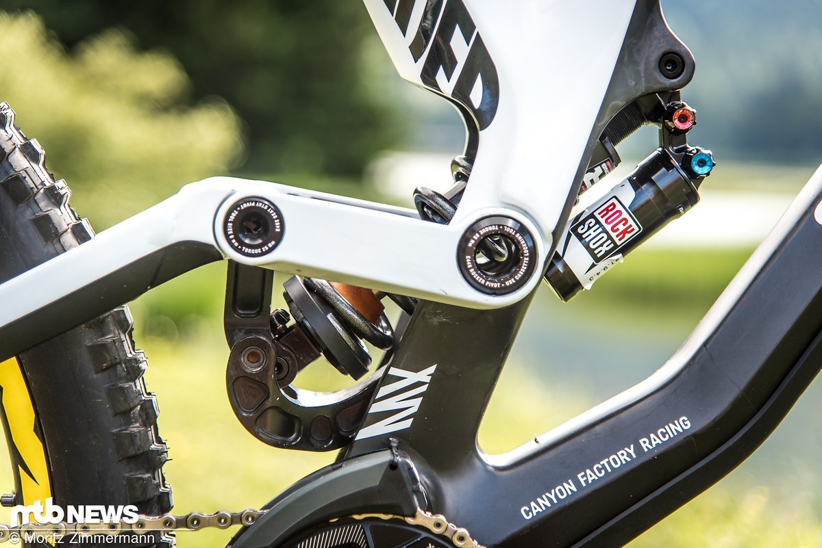

Während der Hauptrahmen am Canyon Sender aus Carbon besteht, ist der Hinterbau aus Aluminium gefertigt
# Während der Hauptrahmen am Canyon Sender aus Carbon besteht, ist der Hinterbau aus Aluminium gefertigt - außerdem kommen Nadellager in den Dämpferbuchsen zum Einsatz, die für ein besseres Ansprechverhalten sorgen sollen.

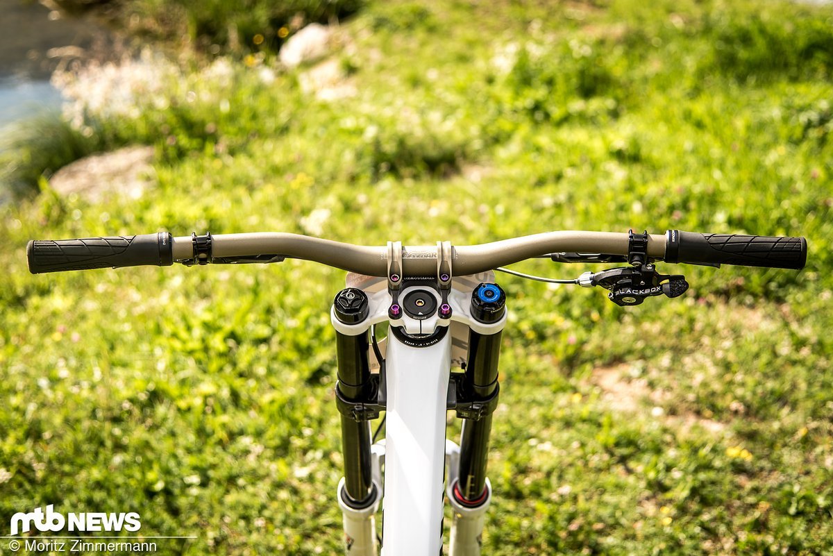

Auffällig ist, dass Troy an seinem Canyon Sender nur einen dünnen Spacer unter dem Vorbau fährt
# Auffällig ist, dass Troy an seinem Canyon Sender nur einen dünnen Spacer unter dem Vorbau fährt - dies kompensiert er mit einem Lenker mit stattlichen 38 mm Rise. Standardmäßig liegt der Lenkwinkel bei 63°. Je nach Strecke wird dieser aber über die Gabelhöhe beeinflusst.
Eher untypisch: Der Aluminium-Lenker von Renthal misst gerade einmal 740 mm
# Eher untypisch: Der Aluminium-Lenker von Renthal misst gerade einmal 740 mm - der Australier hat allerdings eher schmale Schultern. Deshalb benötigt er keinen breiteren Lenker.

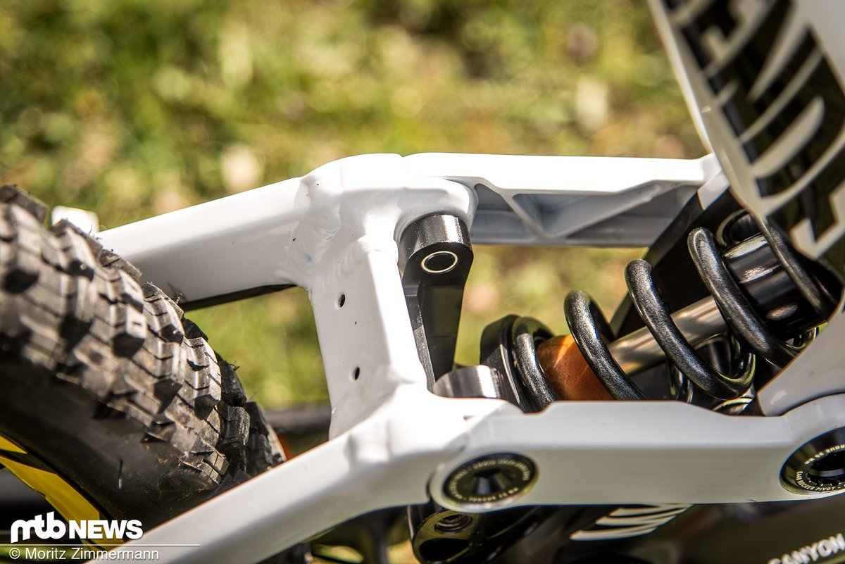

Eine wichtige Änderung am Arbeitsgerät von Troy Brosnan ist der Hinterbau – oder besser gesagt die Anlenkung des Dämpfers. Während die Serienversion des Canyon Sender auf einen eher progressiven Luftdämpfer optimiert ist, fährt das Canyon Factory Downhill Team auf den harten Weltcup-Strecken einen Stahlfederdämpfer in Kombination mit einer speziellen Umlenkwippe, die für eine höhere Progression sorgt. Diese Modifikation ist im Weltcup nicht untypisch: Die schnellsten Fahrer der Welt sind mit Geschwindigkeiten unterwegs, die fernab von gut und böse liegen. Hier braucht man jedes Quäntchen Performance und Progression – deshalb die Kombination aus RockShox Vivid R2C-Stahldämpfer und spezieller Umlenkwippe am Arbeitsgerät von Troy Brosnan.
Die Serienversion des Canyon Sender CF ist eigentlich für Luftdämpfer optimiert
# Die Serienversion des Canyon Sender CF ist eigentlich für Luftdämpfer optimiert - für die harten Weltcup-Strecken bevorzugen Troy Brosnan und Co. jedoch den RockShox Vivid R2C-Dämpfer. Für die nötige Progression sorgt daher eine spezielle Umlenkwippe.

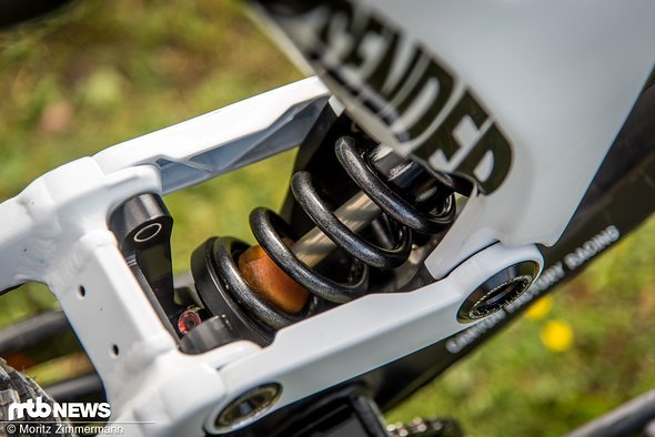

Je nach Strecke kommt im Inneren des Stahlfederdämpfers ein anderes Shim Stack zum Einsatz
# Je nach Strecke kommt im Inneren des Stahlfederdämpfers ein anderes Shim Stack zum Einsatz - insgesamt ist der Dämpfer mit der besonders leichten SAR-Feder eher langsam eingestellt.
Sieht komisch aus, ist auch so: Der Bottom Out-Bumper sieht aus wie eine halbierte Aprikose
# Sieht komisch aus, ist auch so: Der Bottom Out-Bumper sieht aus wie eine halbierte Aprikose - hier experimentiert RockShox gerade mit härteren Bumpern. Diese schützen im Fall der Fälle den Dämpfer besser.
Standardmäßig setzt Troy auf eine besonders leichte Super Alloy Racing-Feder mit einer Härte von 400 lbs am Heck. Wie viele andere Fahrer, die ebenfalls mit auf einem Stahlfederdämpfer unterwegs sind, kommt am Canyon Sender CF von Troy Brosnan ein System zum Einsatz, das der Feder durch ein Lager erlaubt, sich leichter zu verwinden – das sorgt für ein ideales Ansprechverhalten. Außerdem auffällig ist die ungewöhnliche Farbe des Bottom Out-Bumpers. Hier experimentiert das Team aktuell in Zusammenarbeit mit RockShox mit unterschiedlichen Elastizitäten, die dafür sorgen, dass der Dämpfer bei einem zu harten Schlag keinen Schaden nimmt. Ein weiteres interessantes Detail sind die Nadellager in den Dämpferbuchsen. Diese sollen ein optimales Ansprechverhalten des RockShox Vivid-Dämpfers garantieren.

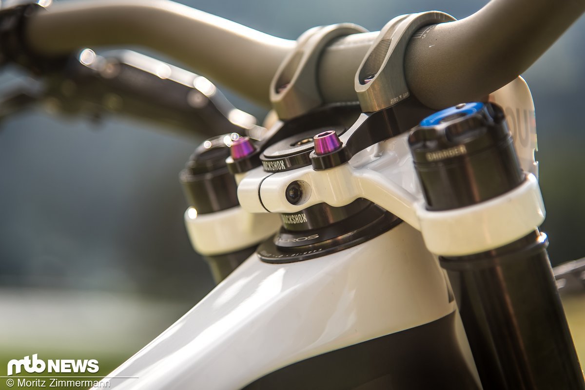

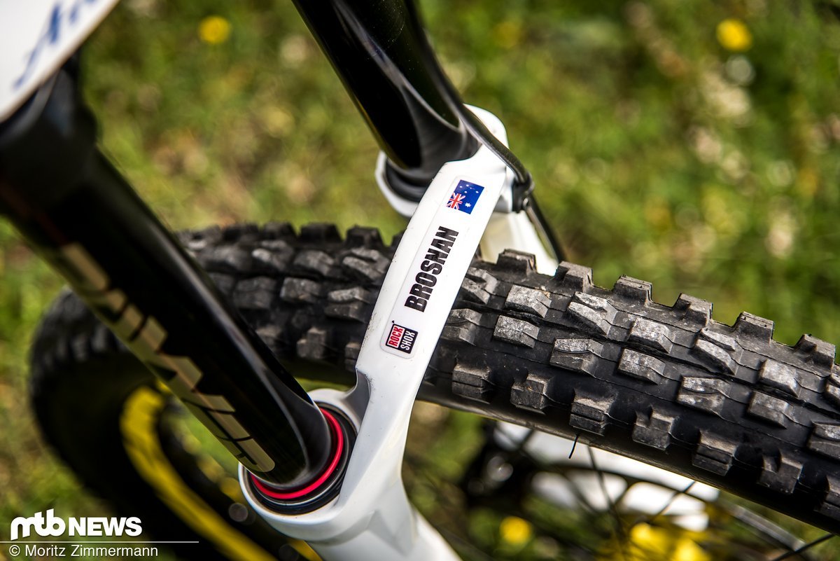

Seit Ewigkeiten ist Troy Brosnan auf RockShox-Produkten unterwegs
# Seit Ewigkeiten ist Troy Brosnan auf RockShox-Produkten unterwegs - an seinem neuen Canyon Sender CF kommt die luftige Boxxer World Cup zum Einsatz.

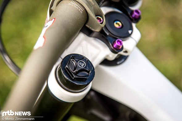

Für jede Strecke hat Troy bereits in den Vorjahren den idealen Luftdruck in der Gabel ermittelt
# Für jede Strecke hat Troy bereits in den Vorjahren den idealen Luftdruck in der Gabel ermittelt - sollte er dennoch nicht stimmen, wird er in 5 psi-Schritten angepasst.

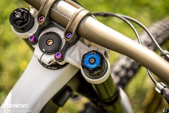

# Was im Inneren vor sich geht, ist ein streng gehütetes Geheimnis - das Team setzt auf spezielle Shim Stack-Konfigurationen im Inneren der RockShox Boxxer World Cup-Gabel.

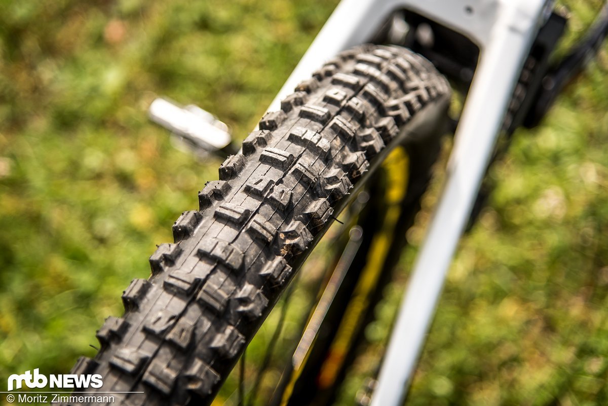

Für den nötigen Grip sorgen die Minion-Klassiker aus dem Hause Maxxis
# Für den nötigen Grip sorgen die Minion-Klassiker aus dem Hause Maxxis - im Vergleich zu den meisten anderen Fahrern fährt Troy einen relativ hohen Reifendruck. Im Inneren kommt ein klassisches Tubeless-System zum Einsatz.

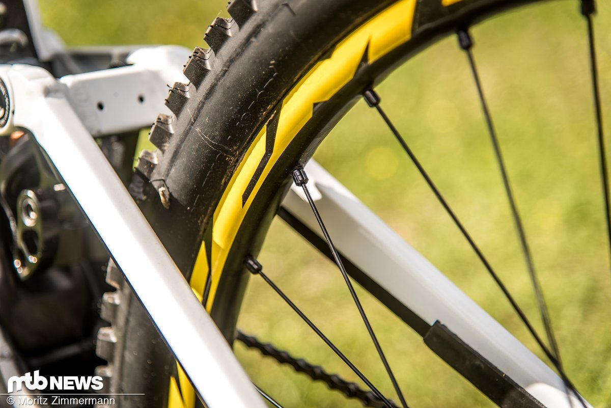

Ein interessantes Detail: An den Mavic Deemax-Laufrädern bevorzugt Troy runde Speichen, weil diese leiser sind
# Ein interessantes Detail: An den Mavic Deemax-Laufrädern bevorzugt Troy runde Speichen, weil diese leiser sind - sein Teamkollege Mark Wallace hingegen scheint sich an der Geräuschkulisse nicht zu stören und hat Messerspeichen verbaut.

Wie auch in den Vorjahren besteht das Cockpit am Arbeitsgerät von Troy Brosnan aus einem Lenker und Vorbau aus dem Hause Renthal. Der Aluminium-Lenker ist auf vergleichsweise schmale 740 mm gekürzt – für den relativ kleinen Australier ist die Funktion wichtiger als irgendwelche Modetrends. Mit einem Rise von 38 mm baut der Renthal-Lenker jedoch recht hoch. Auffällig ist außerdem, dass der Lenker relativ weit nach hinten gerollt ist. Auf die perfekte Lenkerposition legt der Australier großen Wert. Der 45 mm kurze Renthal-Vorbau baut sehr niedrig, außerdem kommt nur ein sehr schmaler Spacer unter der Gabelkrone zum Einsatz. Auf steileren Strecken wird die Lenkerhöhe bei Bedarf über den Auszug der Federgabel angepasst. Die Griffe stammen ebenso wie der Sattel aus dem Hause Ergon.

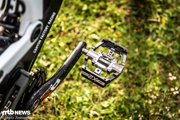

Im Gegensatz zu seinem ehemaligen Teamkollegen Sam Hill ist Troy Brosnan stets eingeklickt auf HT Components X2-Pedalen unterwegs.
# Im Gegensatz zu seinem ehemaligen Teamkollegen Sam Hill ist Troy Brosnan stets eingeklickt auf HT Components X2-Pedalen unterwegs.
