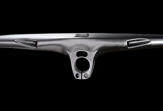

Die Lenker-Vorbau-Kombination setzt auf vollständige Integration von Zügen und Kabeln im Inneren für eine besonders aufgeräumte Optik. Die Kabel werden durch den Lenker über den Vorbau direkt ins Steuerrohr geführt – ohne sichtbare Kanäle oder Abdeckungen. Zusätzlich möchte The Unit ICR mit geringem Gewicht punkten. Die kürzeste Version (44 mm Vorbaulänge) des Carbon-Cockpits soll lediglich 199 g auf die Waage bringen, die längste Variante (77 mm Vorbau) 210 g. Verantwortlich für diese Reduktion ist laut Bike Ahead Composites ein optimiertes Carbonfaser-Layup, das gleichzeitig für eine hohe Torsionssteifigkeit und gute Dämpfung sorgen soll.
  • Carbon-Cockpit mit innen verlegten Züge – Platz für zwei Züge pro Seite
  • kompatibel mit IS52 mm Acros-Lagern
  • Freigabe für Enduro, auch für E-Bikes bis ASTM4-Norm
  • max. Systemgewicht 130 kg
  • Vorbaulängen 44 mm, 55 mm, 66 mm, 77 mm
  • Vorbauwinkel je nach Länge 0° bis -10°
  • Lenkerbreite 800 mm
  • Backsweep 9,5°
  • Gewicht ab 199 g (Herstellerangabe)

Die Leitungen verlaufen durch das Steuerrohr.
Von unten betrachtet könnt ihr die Eingänge für die Leitungen im Cockpit sehen.
… ab 199 g verspricht Bike Ahead, bei gleichzeitiger ASTM4-Freigabe.
Die Gewichtsreduktion soll durch ein neues Layup möglich gemacht worden sein …

Die Zielgruppe des Bike Ahead The Unit ICR dürfte wohl im Cross-Country-Bereich zu verorten sein. Trotzdem geben die Würzburger für den Lenker eine ASTM4 Freigabe – theoretisch könnt ihr das 800 mm breite Cockpit also auch auf dem Enduro verwenden und hättet trotzdem den Segen des Herstellers. Man sollte jedoch das maximale Systemgewicht von 130 kg einhalten. Ganz billig wird das Ganze nicht – 639 € (UVP) werden für das Cockpit aufgerufen. Das ist deutlich teurer als das bekannte Syncros Fraser iC-Cockpit – allerdings auch leichter.

  1. Ein breiterer Lenker hat auch einen größeren Kraftarm. Insofern reicht es nicht bei solchen "Vergleichen" (Freigabe ist ja auch ne ganz andere...) nur mit dem Gewicht der "Enden" zu rechnen.
    Da man das Ding auch einfach selbst kürzen kann laut Bike Ahead kann man schon einfach mit dem was man abschneidet rechnen.
    Lustig find ich, dass die ICR Version anscheinend leichter ist als die normale Ausführung?
    Wenn ich das richtig verstanden habe ist das nicht nur eine weitere Ausführung, sondern der Nachfolger der bisherigen The Unit. Zumindest schreibt das Bike Ahead so.

  3. Da man das Ding auch einfach selbst kürzen kann laut Bike Ahead kann man schon einfach mit dem was man abschneidet rechnen.
    Du kannst das Gewicht eines 800mm Lenkers, der auf 720mm gekürzt wurde nicht mit einem 720mm Lenker vergleichen. Der Lenker der original in 720mm kommt ist nicht auf den größeren Kraftarm eines 800mm Lenkers ausgelegt, weil der nie 800mm lang sein wird. Ein gekürzer 800mm Lenker wird im Innenbereich unnötig schwer sein.
