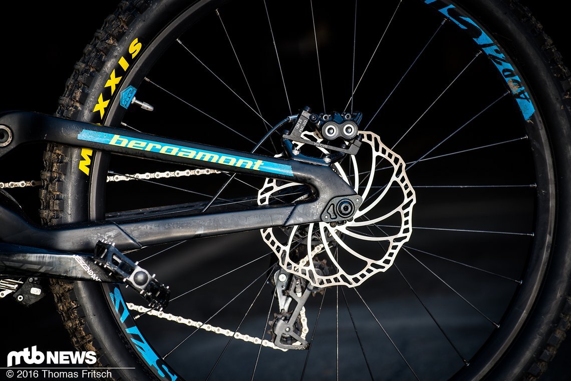

Neu ist auch der Hinterbau, der aus Carbon gefertigt ist
# Neu ist auch der Hinterbau, der aus Carbon gefertigt ist - das spart nicht nur Gewicht, sondern sorgt auch für eine deutlich höhere Steifigkeit.

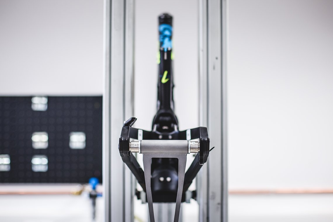

Das neue Straitline auf dem Prüfstand
# Das neue Straitline auf dem Prüfstand - Foto: Johannes Herden
Die Auslenkungen bei seitlichen Lasten auf den Hinterbau.
# Die Auslenkungen bei seitlichen Lasten auf den Hinterbau. - Foto: Johannes Herden
Dieser Test wurde gemeinsam mit EFBE entwickelt um die seitlichen Lasten (bei Kurvenfahrt oder schrägen Landungen) zu simulieren.
# Dieser Test wurde gemeinsam mit EFBE entwickelt um die seitlichen Lasten (bei Kurvenfahrt oder schrägen Landungen) zu simulieren. - Foto: Johannes Herden
Das Straitline musste 8 EFBE Tests (+2 zusätzliche ISO Tests) durchlaufen bevor das Fahrrad im Sommer 2016 in die Serienproduktion gehen kann. Dieses Test-Procedere kann bis zu einer Woche Zeit in Anspruch nehmen.
# Das Straitline musste 8 EFBE Tests (+2 zusätzliche ISO Tests) durchlaufen bevor das Fahrrad im Sommer 2016 in die Serienproduktion gehen kann. Dieses Test-Procedere kann bis zu einer Woche Zeit in Anspruch nehmen. - Foto: Johannes Herden
